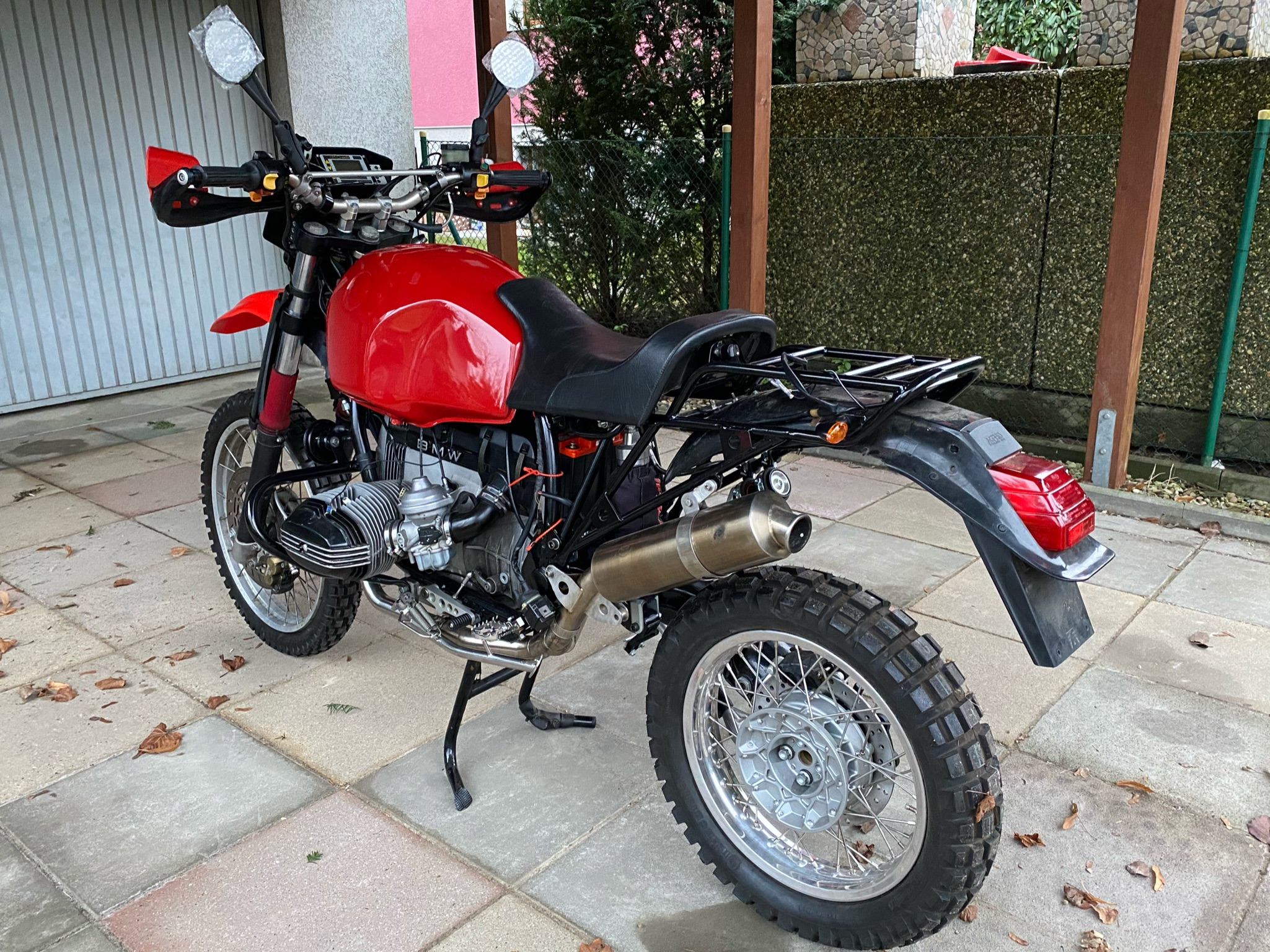

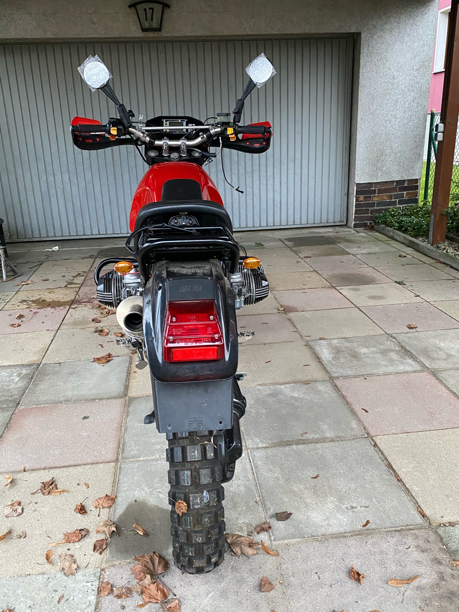

da müsste ich glatt mal nachschauen, welchen HE Bremssattel ich verbaut habe.

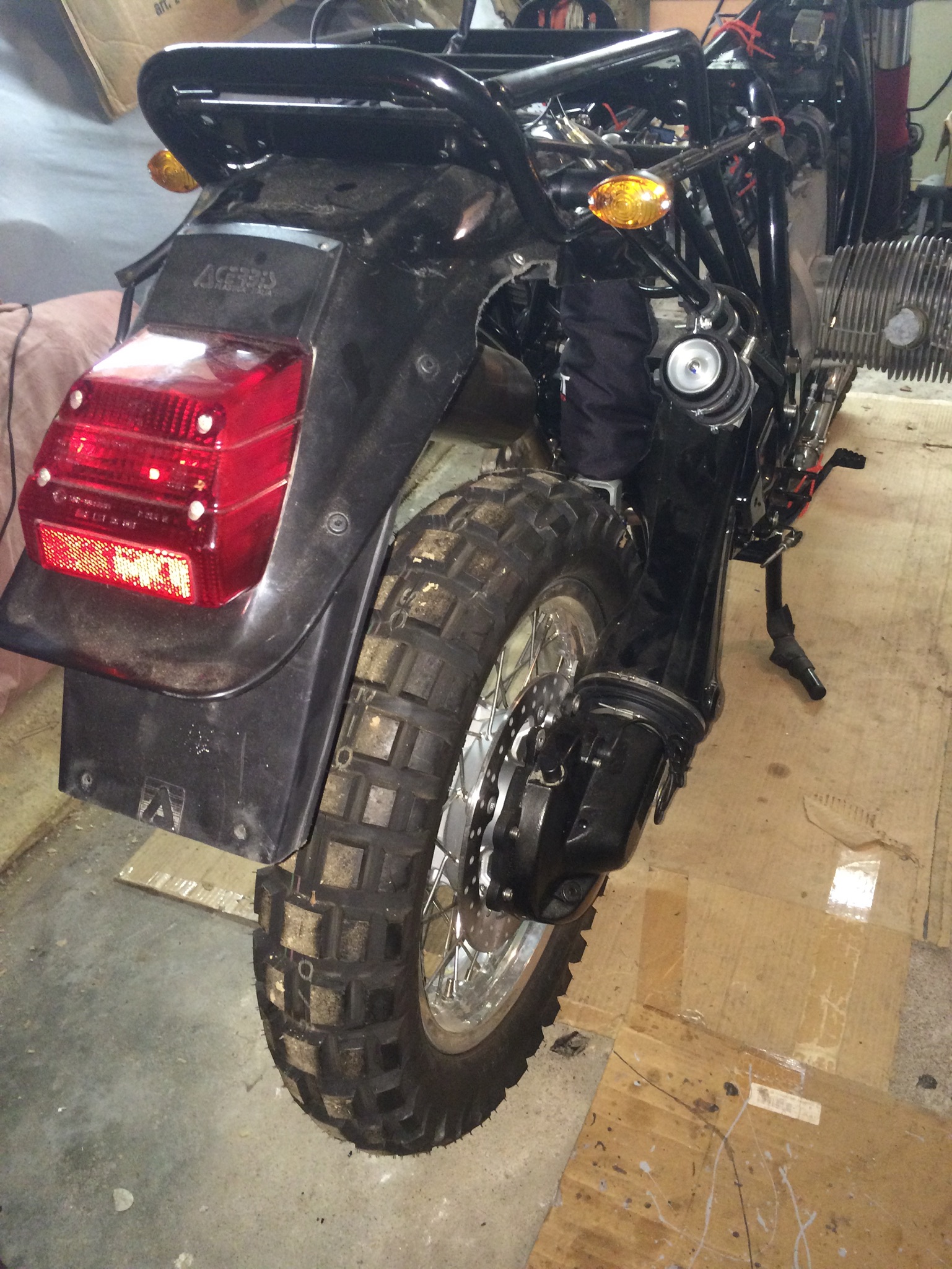

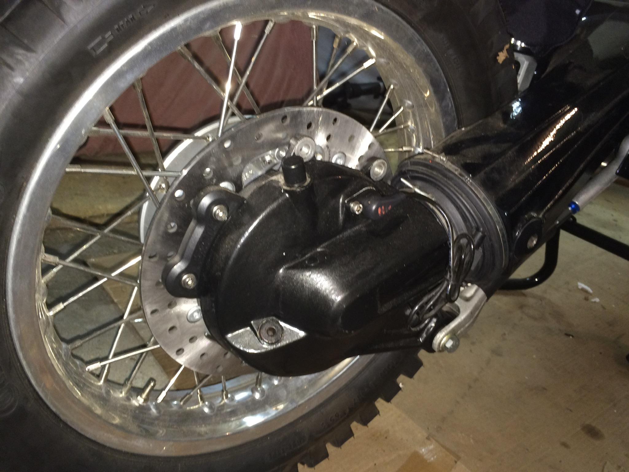

Bei meinem Umbau ist reichlich Platz, es ist aber auch dicker Distanzring aus Alu verbaut (im Umbausatz enthalten)
Siehe Fotos im Anhang

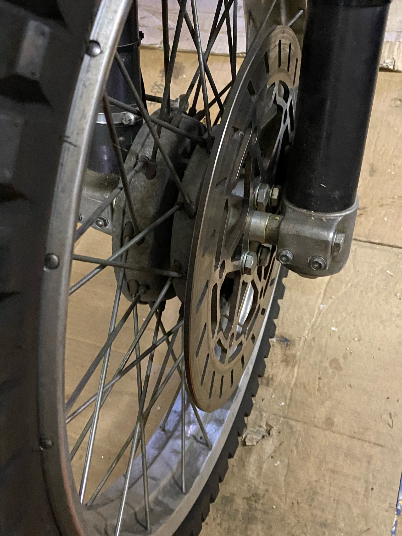

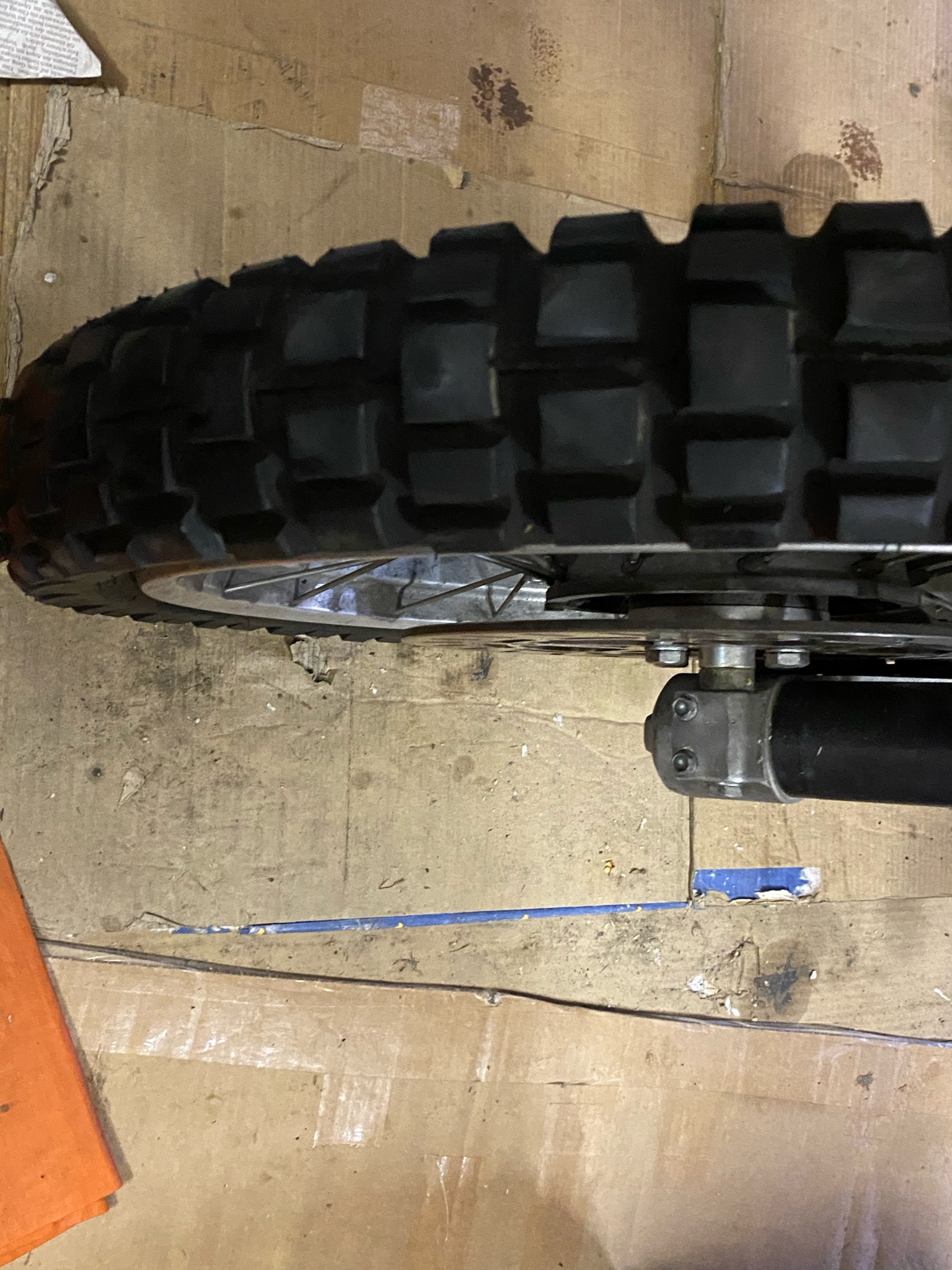

Ich hab da eher so meine Probleme beim Abstand zwischen hinterer Bremsscheibe und 1100er Schwinge ( ca. 0,5 cm Platz).
Ob das beim Einfedern ausreicht?
Die Fuhre sollte ja eigentlich ohne großen Versatz oder Verwindungen „gerade“ eintauchen!

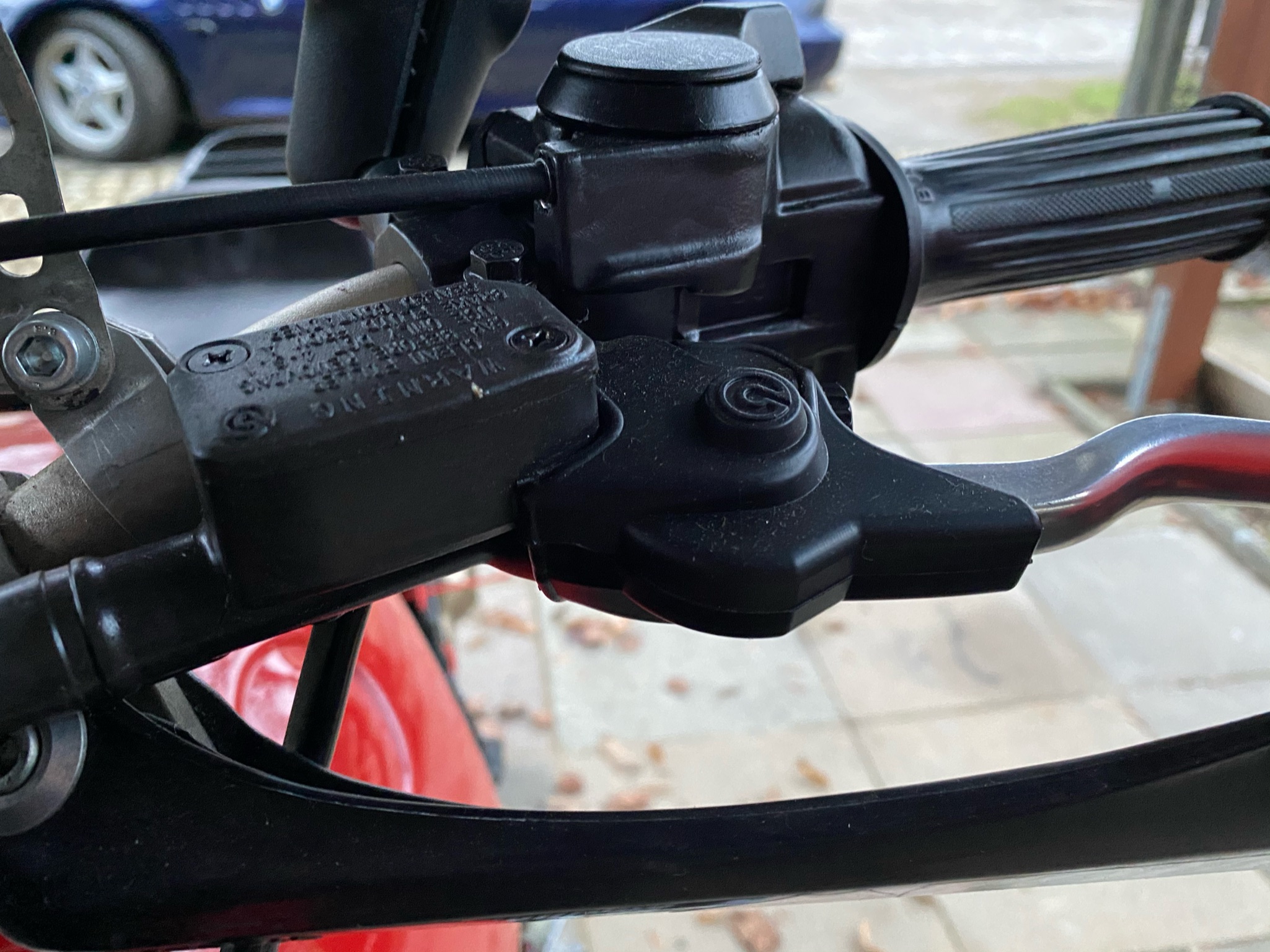

Hi Stoe.
Kannst du über die Kupplungsamatur einen Handschützer setzen?
Ich bin damals davon abgekommen weil die Acerbis nicht drüber gehen würden.
Und das Seil ist immer irgendwie zu ersetzen/instand zu setzen.
Der Hebel muss bei der 4V Schwinge sowieso geändert werden.
Aber Fummelei ist es allemal.

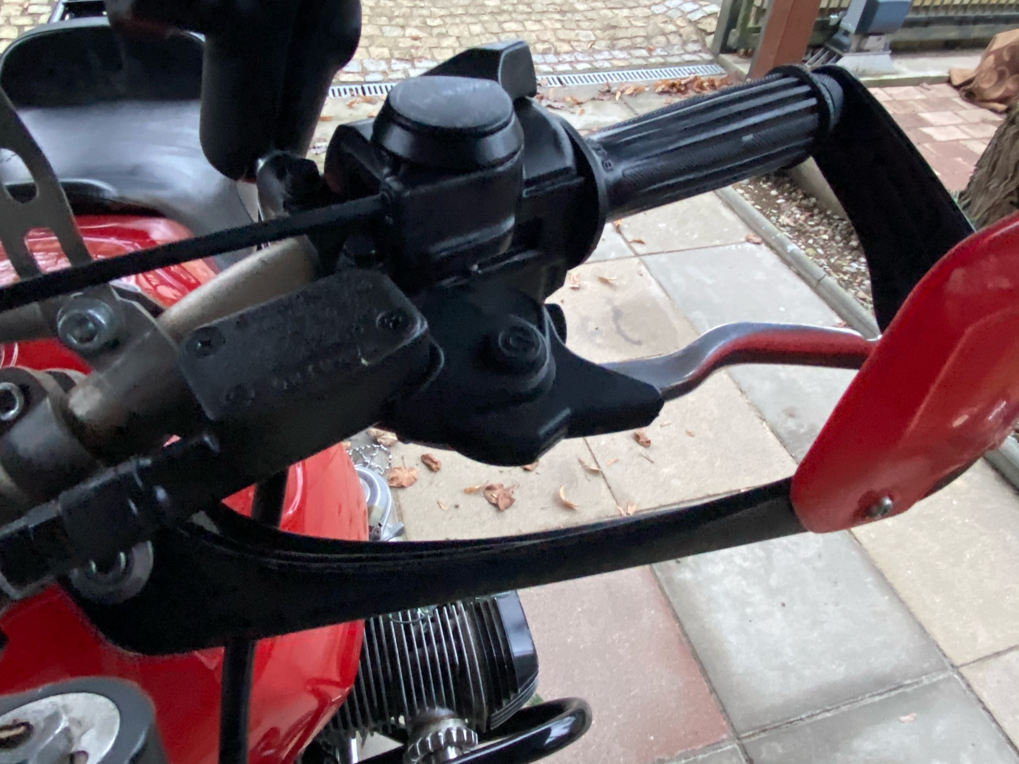

Hi Edda,
ja. Bei meiner Kupplungsarmatur hat da geklappt (s.u.):

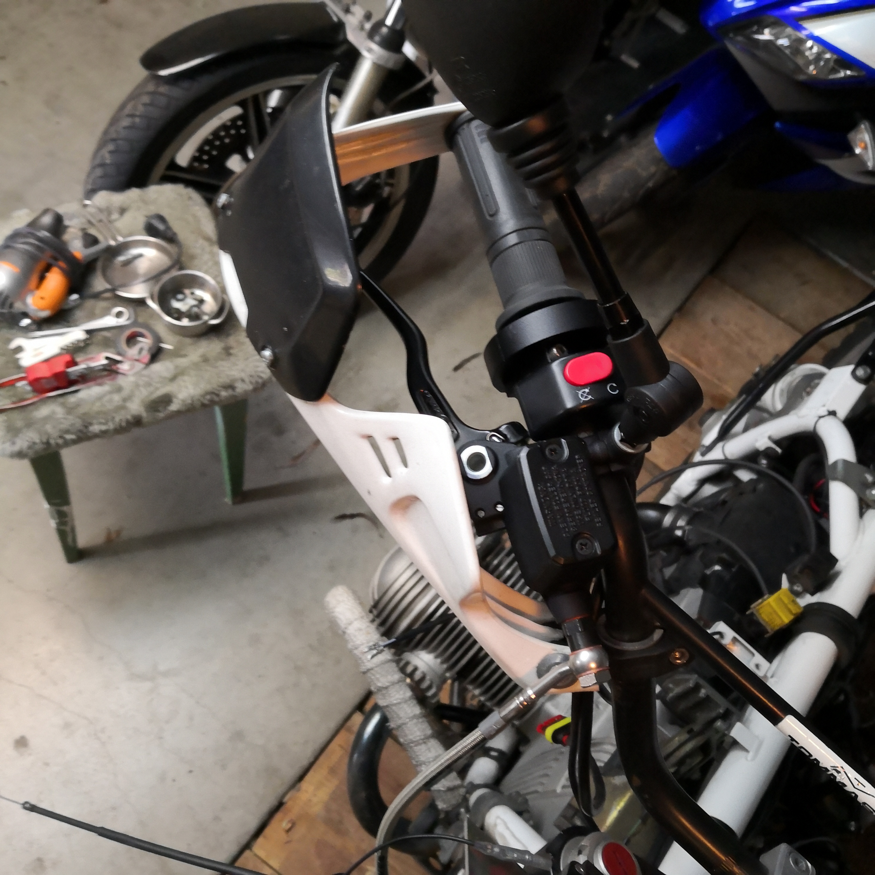

Du wolltest Bilder ;) Maggus will die sowieso immer :D:D
Mach ich morgen. Hab grad festgestellt, dass ich von der Kupplung noch keine gemacht habe
Grüsse Ralf

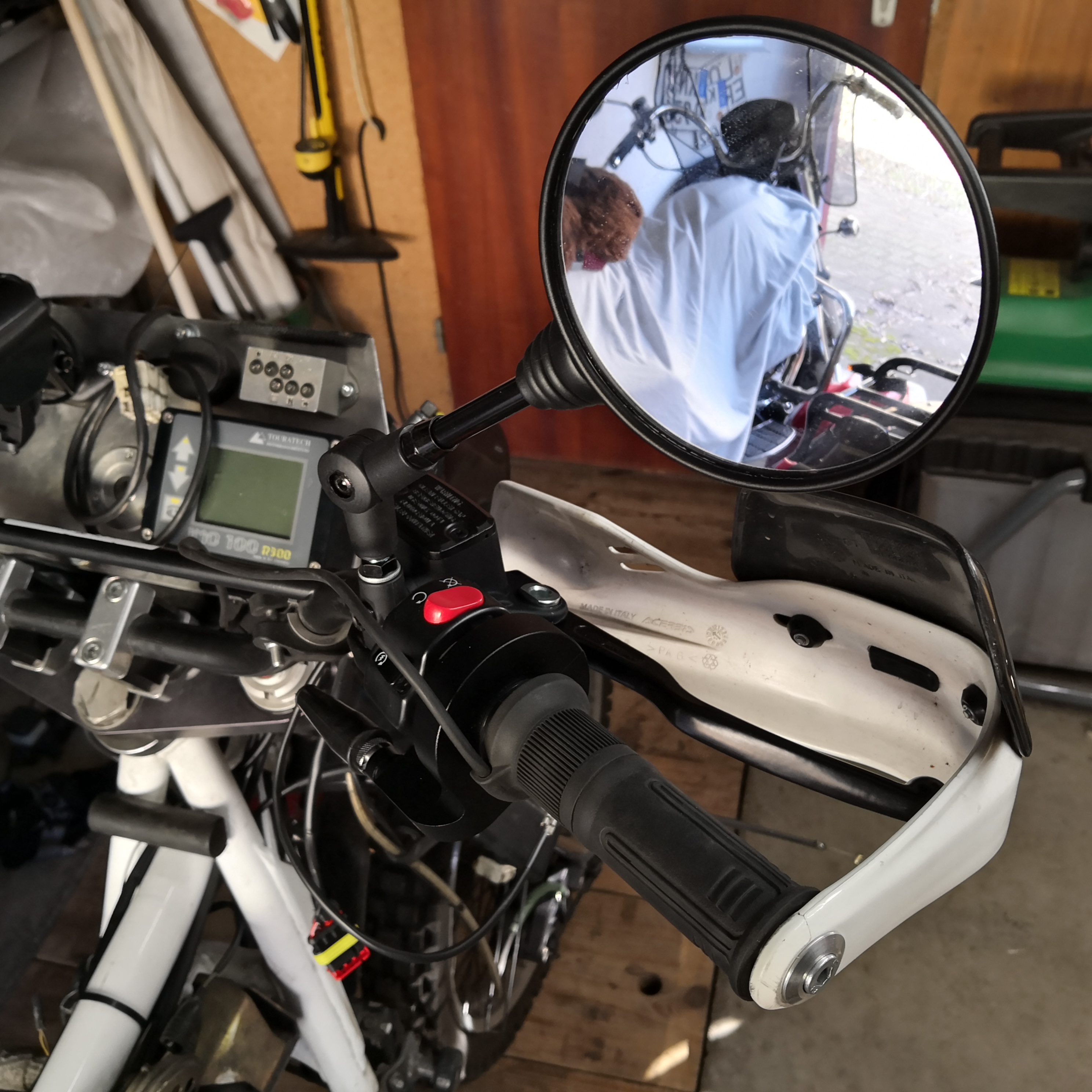

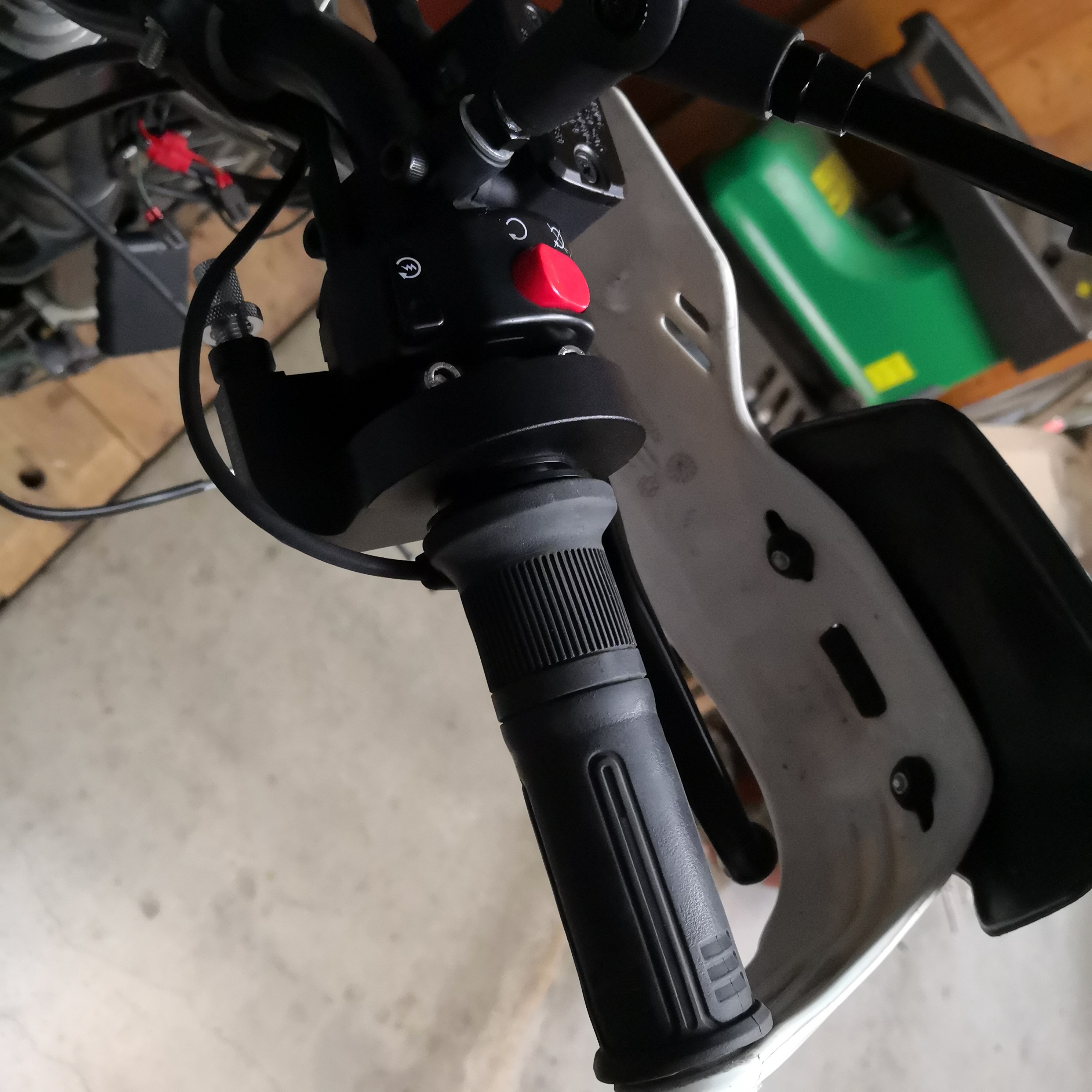

Mach ich mal weiter mit dem Kurzhubgriff und den Schaltern - solange ich im Flow bin :bounce:
Der Auslöser Kurzhubgriff war noch das einfachste: das Nachfolgemodell von Magura heisst Venhill und kommt sehr robust rüber. Damit einher geht aber der Umbau der Gasgriffe. Der Venhill ist einzügig.
Zuerst dachte ich, ich wäre ganz schlau und kaufe mir einen zweizügigen. Das war ein Eigentor. Es gibt nur zweizügige, die gegenläufig laufen, d.h. einer zieht auf, einer zieht zu. Das Prinzip kenne ich von Yamaha.
Den Venhill musst du im Prinzip wie die Chokezüge einhängen. Den Verteiler, ich nenne ihn die Flöte, habe ich unter dem Tank beim Verteiler der Chokezüge platziert. Vom Vergaser hänge ich zwei Chokezüge als kurze Gaszüge ein und ab der Flöte bis zum Gasgriff hab ich mir einen eigenen Gaszug gemacht. Seele, Hülle und Nippel als Einzelteile angepasst und gelötet, geölt und eingehängt. Daei hab ich als einzügigen ein dickeren Draht genommen und die Hülle grösser gewählt.
Allein das Drehen am Gasgriff ist die ganze Mühe des Umbaus wert :smile:

Vielen Dank schon mal für die Erläuterungen und Fotos zum Kurzhubgasgriff. Das nenn ich mal ne Aktion. :verehren::klatschen:
Cool sind auch die Schalter und die Spiegel. Woher hast Du die denn / Firma bzw. Bezugsquelle?
Letztere gefallen mir noch besser als meine mit RAM Mount-Spiegel von SWT.
Deine Spiegel sehen m.E. „stabiler“ aus.

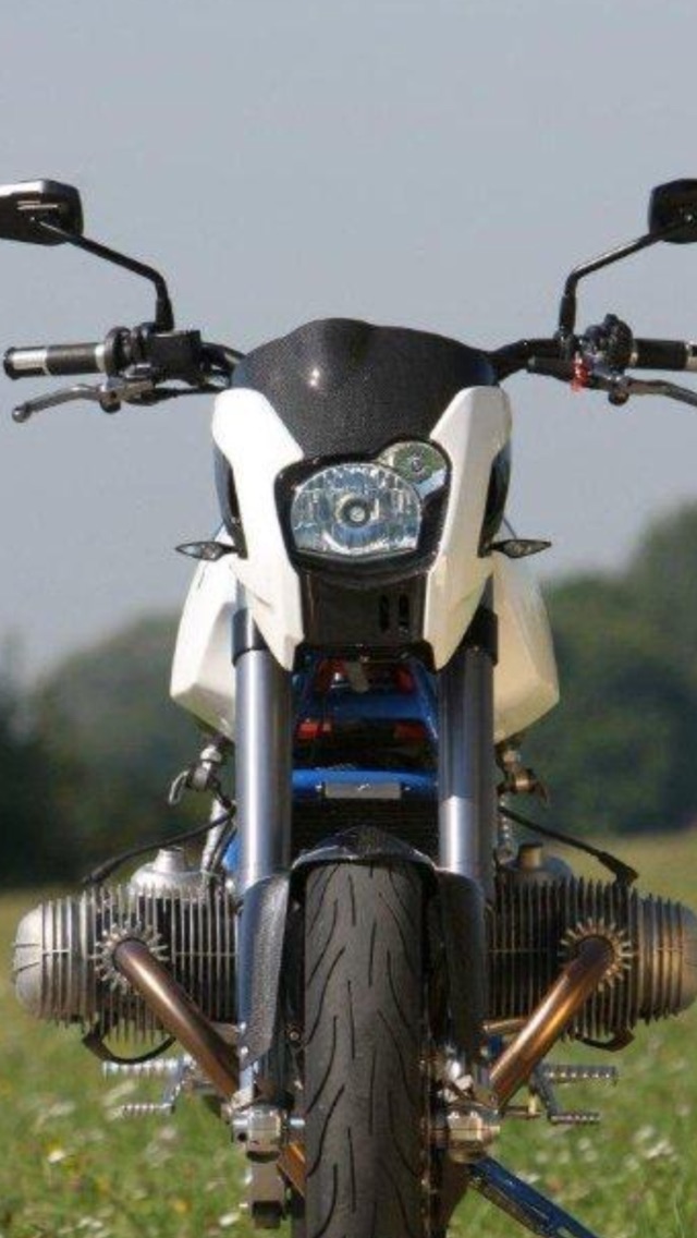

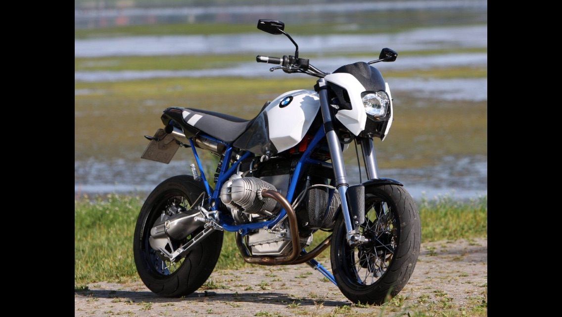

Nach dem Erscheinen eines Berichtes mit Fotos in der BMW MO von einem sehr gelungen Supermoto-Umbau der Familie Jurassek, war ich von verstellbaren Handhebel begeistert.
Durch den Umbau auf Hydraulikkupplung habe ich ja zumindest auf dieser Seite einen verstellbaren Handhebel.
Gibt es natürlich nicht Plug&Play.
Die Umrüstung wäre später zusammen mit dem Kurzhubgrif und den Schaltern eine in sich stimmige und sinnvolle Aktion 😉

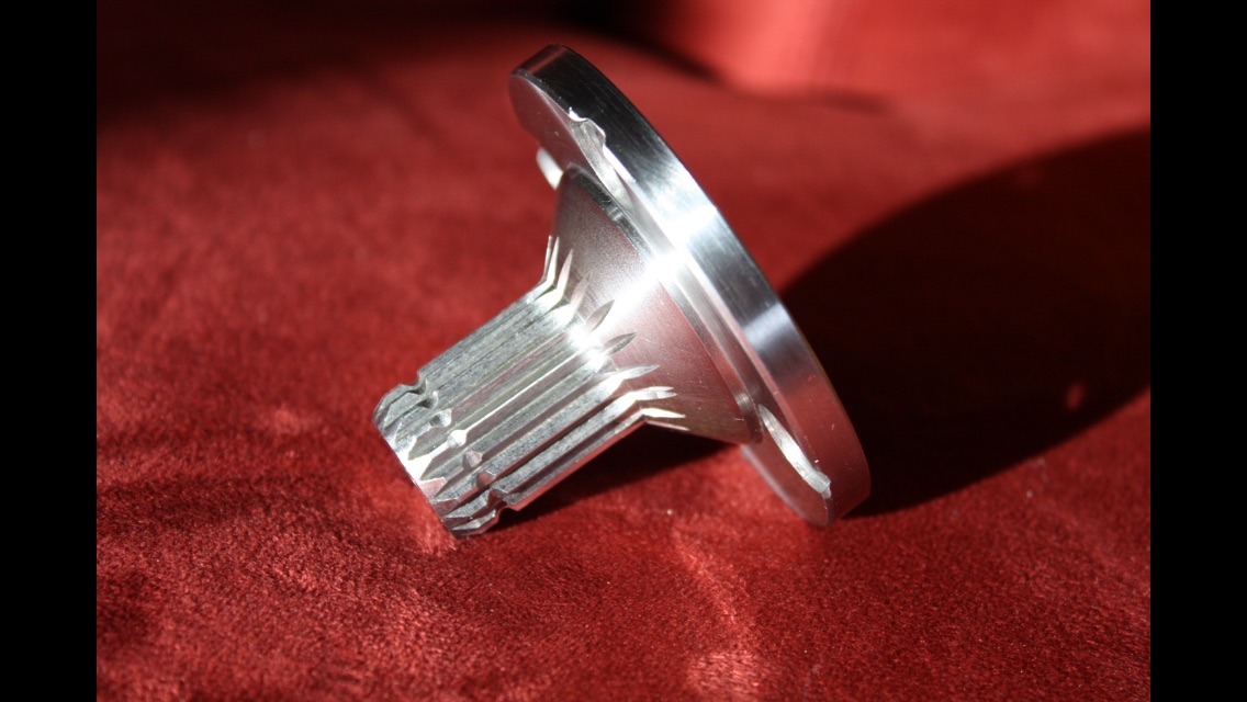

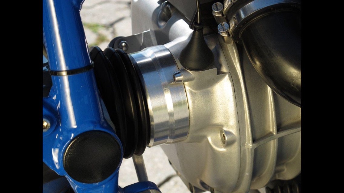

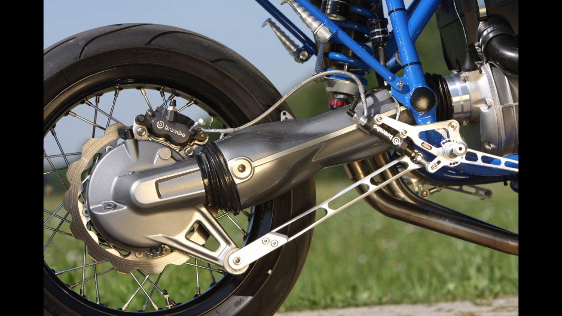

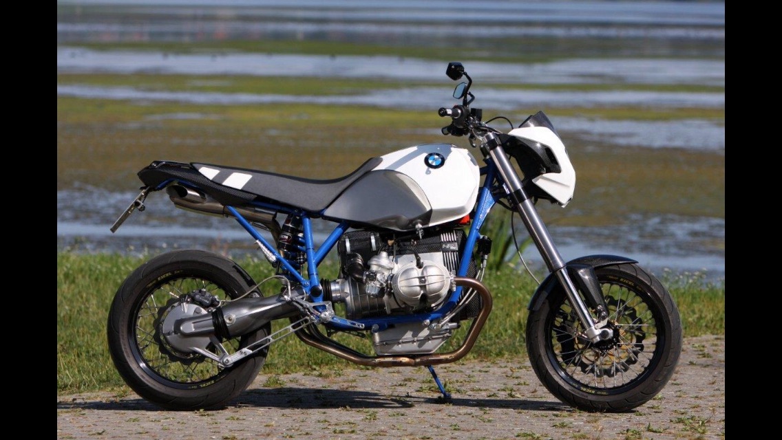

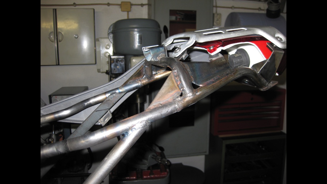

Hier noch ein paar Fotos vom Jurassek-Umbau.
Mit der Familie hatte ich bezüglich des Umbaus vor einiger Zeit E Mail-Kontakt
