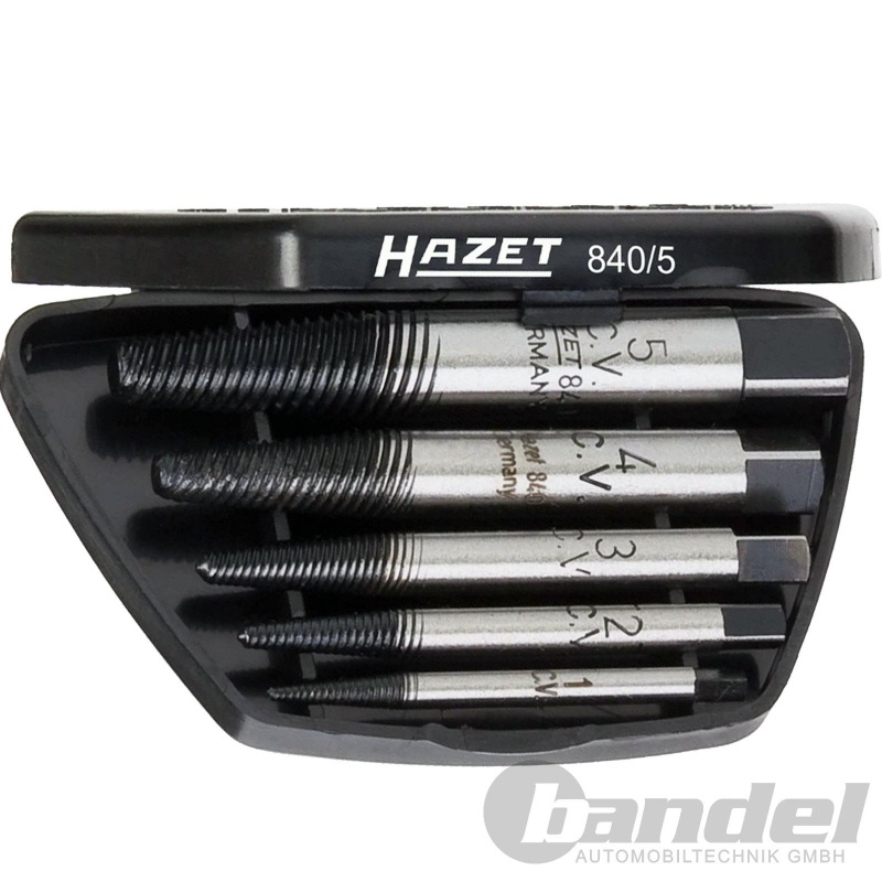

Benutze seit 20Jahren einen Hazet Satz dafür, und wenn er einsetzbar war habe ich qualitativ nie Probleme damit gehabt., für mich eine gute Qualität. Aber es gibt auch genug Fälle wo man anders heran gehen muß.
Bei der Schraubenwahl sollte mal die Augen aufmachen, wo nichts draufsteht und etwas abverlangt wird einfach die Finger lassen. Die Bezeichnungen 8.8, 10.9, und 12.9 auf den Schrauben sollten helfen den richtigen Einsatz zu finden.
