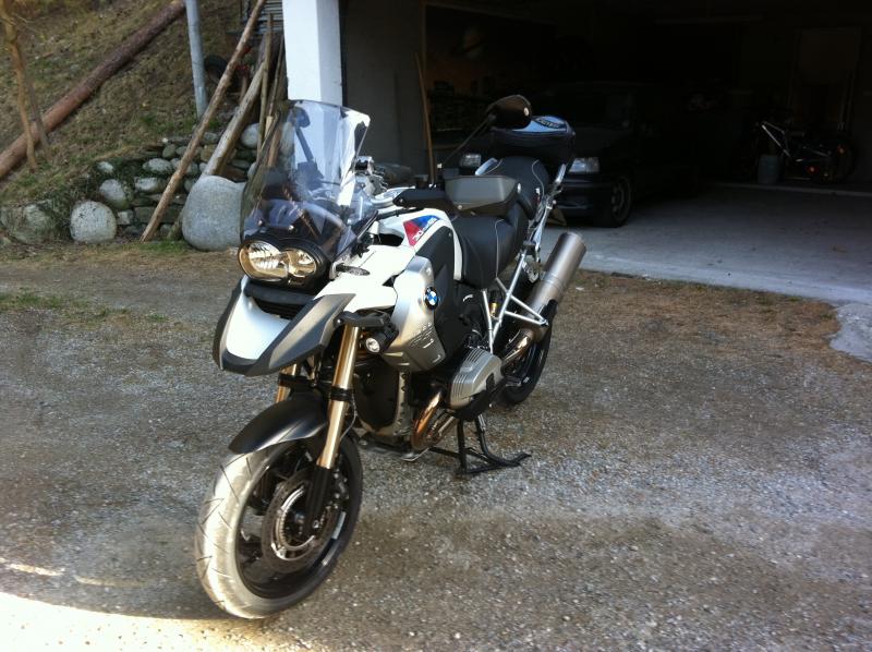

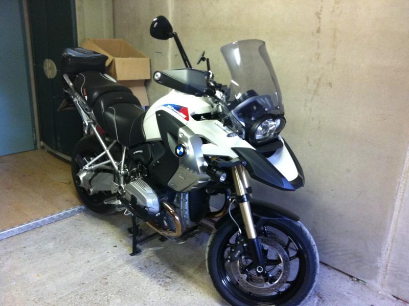

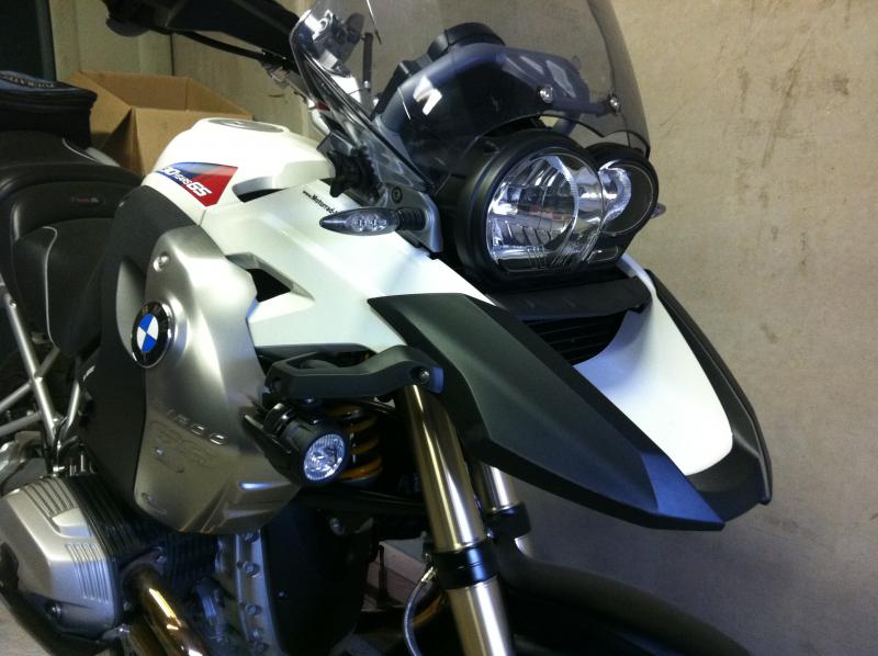

...BMW LED...

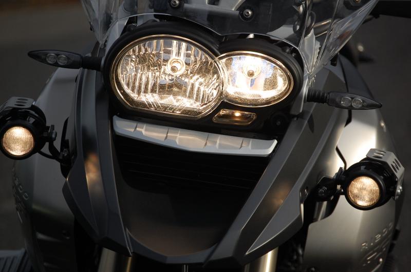

Hallo Jungs,
meiner Meinung nach müssen BMW-LED drauf, zwar sehr teuer aber auch sehr unauffällig...
Grüße aus Südtirol
Michael

@ olli:
jepp, das sind die von Touratech mit Original-Halter. Machen richtig gutes Licht, d.h. u.a. der Seitenraum ist damit im Dunkeln sehr gut ausgeleuchtet. Aber auch am Tage scheinen sie den Dosenfahrern gut aufzufallen. Ich empfinde viel Respekt seitens der Autofahrer, weil sie nicht gleich einschätzen können, was sich hinter dem auffälligen Licht verbirgt. So halten sie sich erstmal zurück.
Vom Design her, finde ich, passen sie sehr gut zu meiner "Q", aber über Geschmack lässt sich ja bekanntlich streiten.

Hallo Jungs,
Grüße aus Südtirol
Michael
Hallo Michael,
vielen Dank für deine Bilder. Sehen richtig gut aus und beantworten auch gleich meine Frage die der :) nicht beantworten konnte --- Schnabelverbreiterung und Scheinwerfer passen zusammen.

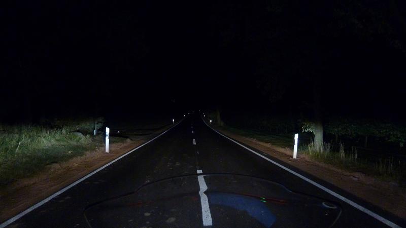

seit gestern hab ich jetzt auch auf meiner Kuh die Nebler drauf. :)
Bei mir sind´s die runden von Motobozzo geworden. (für die LED´s war ich noch zu geizig)
Die Ausleuchtung der Strasse ist sehr gut und auch erheblich besser wie mit den Micro´s von Hella da sie eine klarglasoptik haben und keine Streuscheibe obwohl hier nur 35 Watt an der Birne verbraucht werden (Hella 55W).

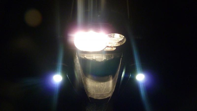

Bilder der Fernblau NSW auf meiner UP.
Ich bin nicht über das Standlicht gegangen, ich habe mir das Signal am serienmäßigen (unbenutzten) Navi Cartool Stecker abgenommen.
