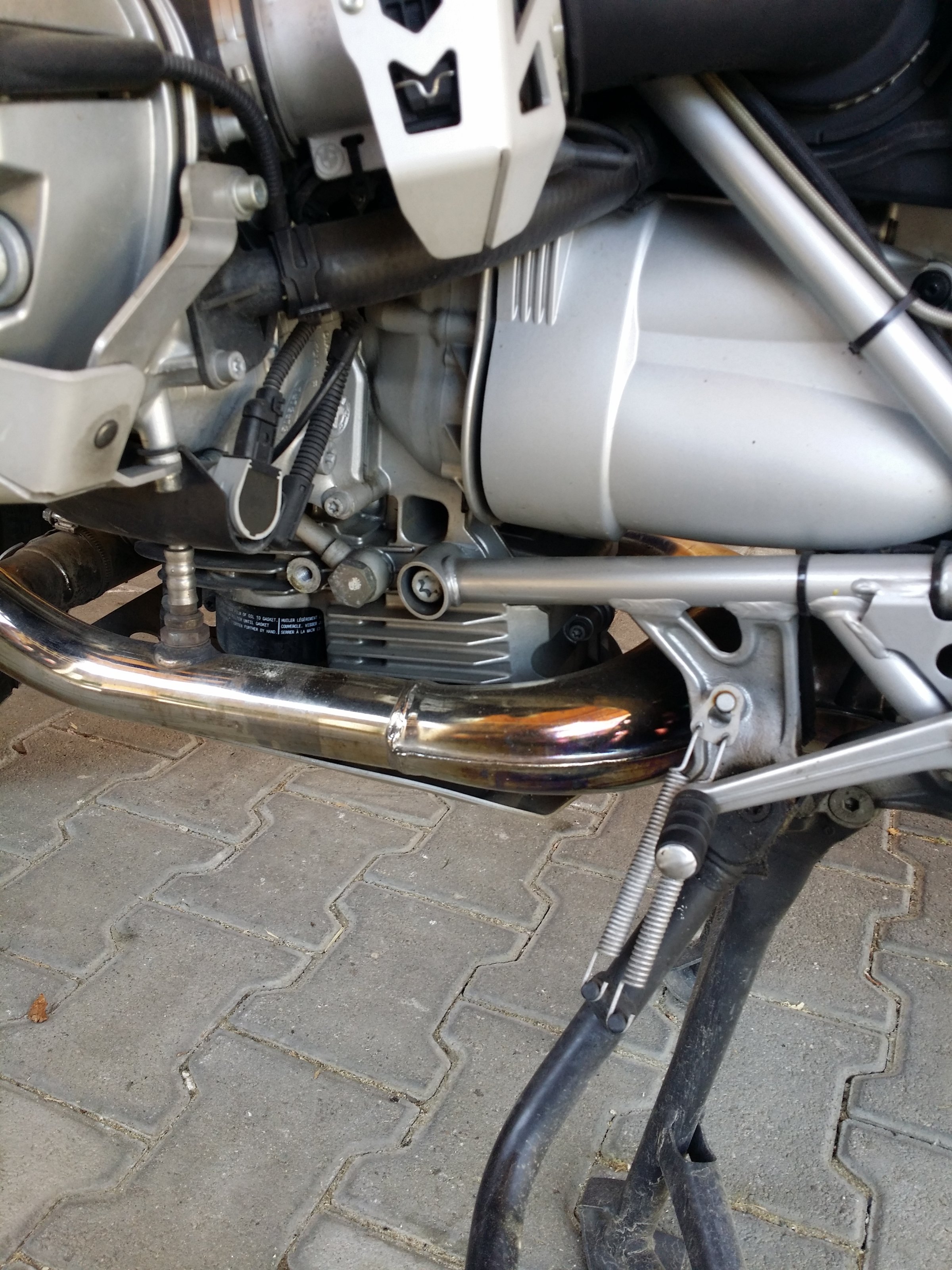

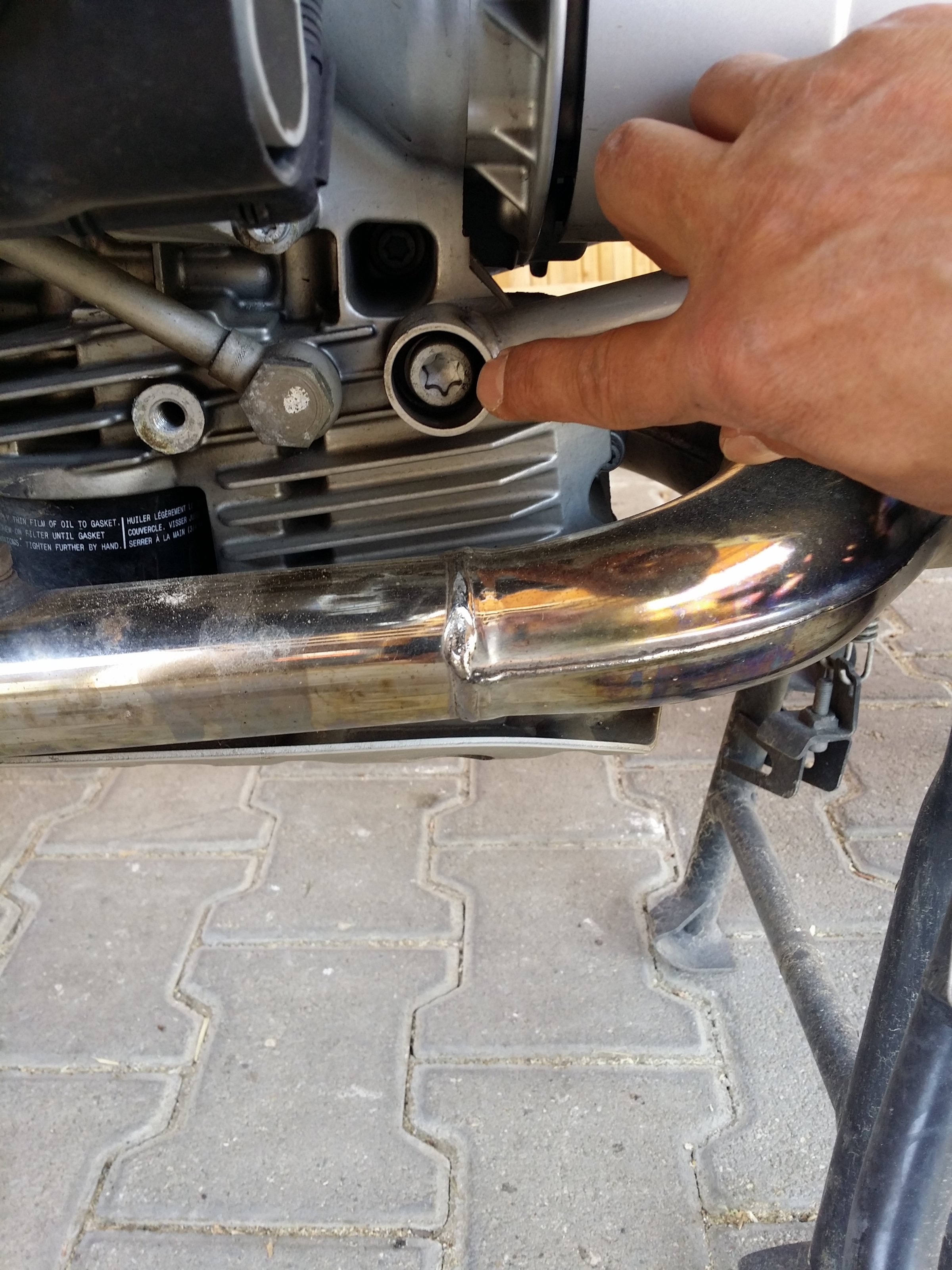

Hi,
kann mir jemand sagen welche Torx-Größe das ist und mit wie viel Umdrehungen angezogen wird
Montage SW-Motech Sturzbügel
Danke schon mal vorab
Gruß Roman

VOm Bild her ein T50....

es gibt mehrere Lösungsansätze: du probierst mit den Torxschlüsseln aus welches der größtmögliche Schlüssel ist.
Oder: Du findest raus ( Ersatzteilkatalog) welche Schraubengröße drin ist. Bei M10 ist ein TX 50, bei M12 TX55 und bei M14 TX 60.
Villeicht steht im ETK direkt die Torx Größe drin.

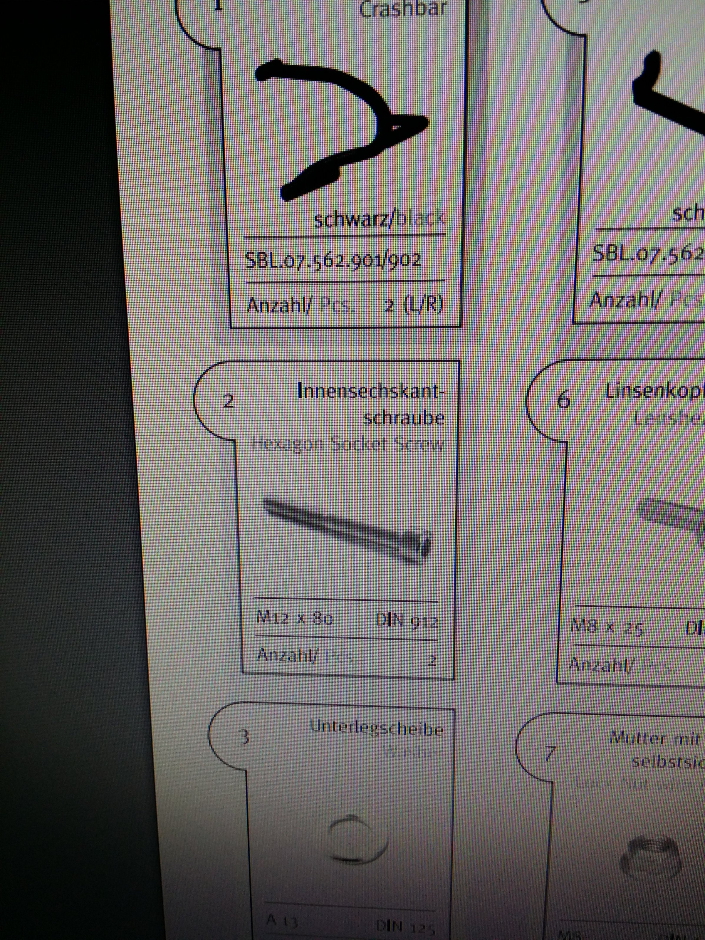

habe mir das ganze noch mal angeschaut.
Bei dieser Schraube handelt es sich um die untere Verschraubung des Heckrahmens. Gemäß Ersatzteilkatalog handelt es sich um eine M12 Schraube in 55 mm Länge, die Annahme das es sich um M10 handelt, dürfte falsch sein. Demzufolge dürfte ein 55er Torx die richtige Größe sein.

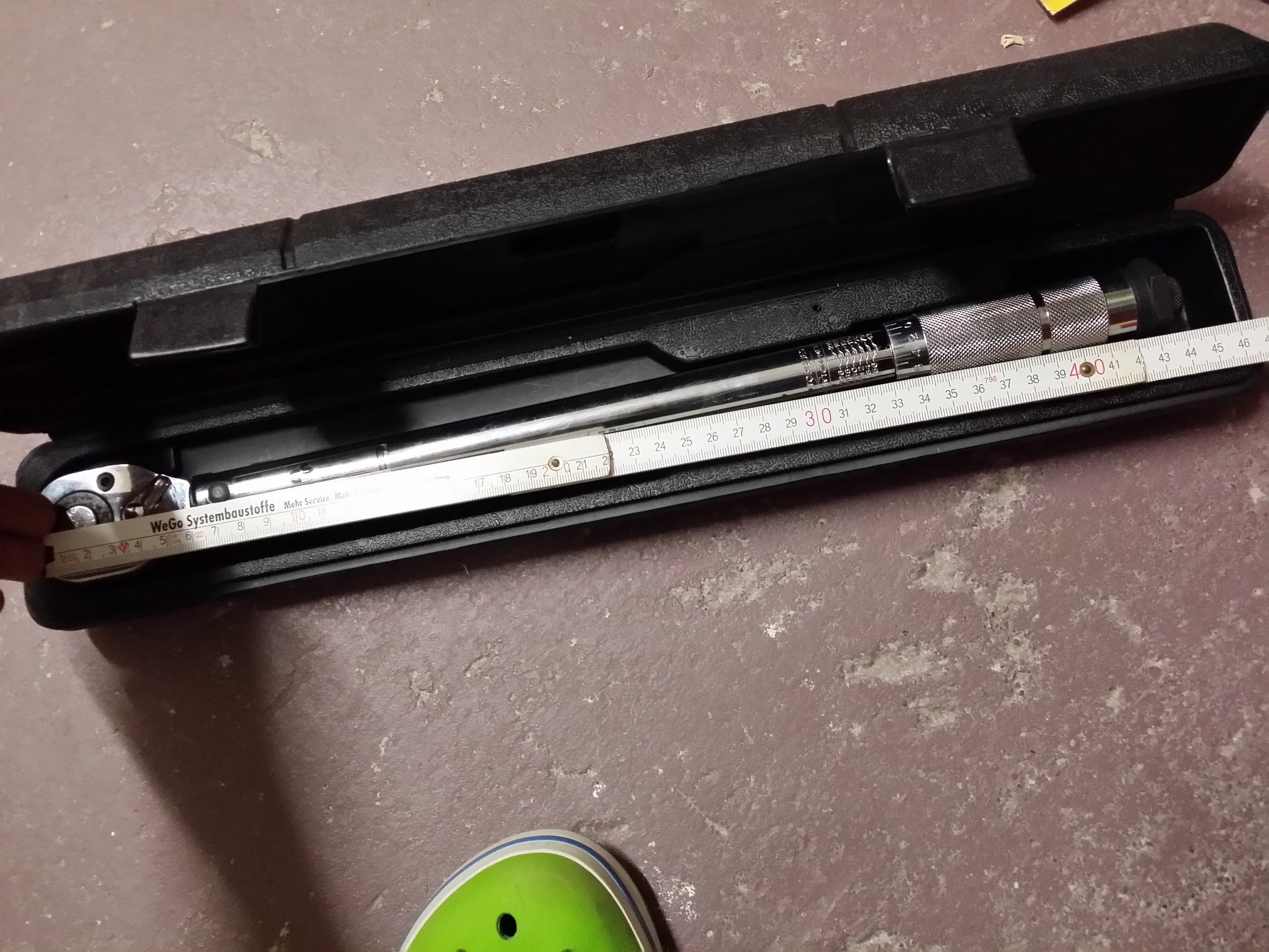

1. Einen 1/2" Drehmomentschlüssel hatte ich schon vorher
zu diesem Schlüssel habe ich mir den Torxsatz gekauft.

Bei den kleineren Schrauben hatte ich iwo gelesen / gehört, dass hier ein Max. Drehmoment von 9Nm erforderlich ist. Den Drehmomentschlüssel hatte der Gute aber nur in 3/8" verfügbar und für 3/8" hatte ich ja auch bissel was Zuhause. (womit wir zu deiner Frage kommen warum ich mir beide Verlängerungen gekauft habe.
Zudem ist es nicht so prickelnd mit einem 45cm langen 1/2" Schlüssel an einer kleinen Schraube zu arbeiten.
Daher keinen Adapter
2. T55 ist richtig
Womit ich nicht gerechnet habe, SW-Motech schickt einem Innensechskant-Schrauben mit, sehen auch iwie danach aus, als würden die nach der nächsten Pfützen Durchfahrt das Rosten anfangen.

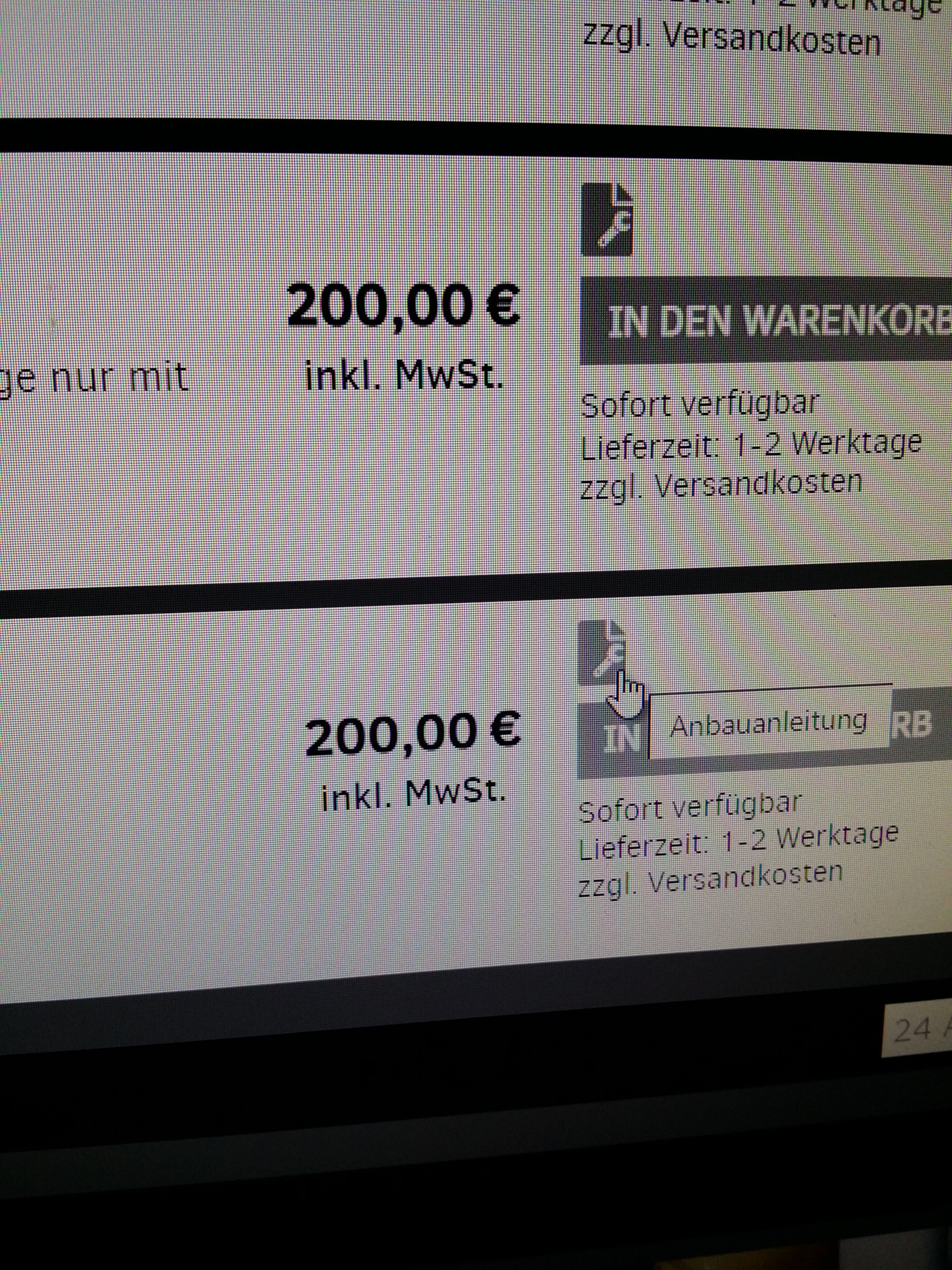

Auf der SW-Motech Seite ist bei jedem Artikel eine PDF hinterlegt,
war mir gar nicht aufgefallen, zumal ich den Sturzbügel bei einem Händler aus IBÄY gekauft habe. Der hatte die Option Preisvorschlag senden, :-) habe ich gemacht und er hat dann meinen 2. Preisvorschlag angenommen. Zurück zur Sache.
SW-Motech hätte die eine Seite mit den passenden Drehmomenten zu den jeweiligen Schrauben gleich mitschicken können .... Und ich hätte gleich auf deren Seite danach suchen können .... hätte, wenn und aber ...
