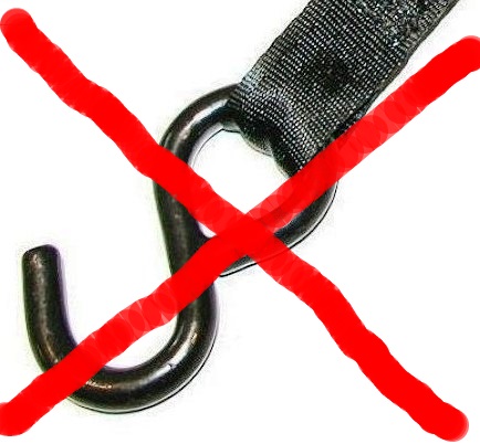

Achte auf vernünftige Haken. Dieser hier hat sich ausgehakt, auf der Rüttelpiste vor Groß Dölln.

Diese Haken sind nicht toll, keine Frage.
Ein Aushaken lässt sich aber vermeiden, wenn man ein Spanngummi parallel zum Gurt in die Haken einhängt, was im Falle der Entlastung des Gurtes die beiden Haken in Position hält.

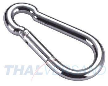

Ihr fahrt Mopeds für X Tausend €uros durch die Gegend und für gutes Sicherungsmaterial fehlt dann die Kohle?!¿
Ich denke nicht. Kauft die Gurte einfach im Fachhandel, dort sind sie günstiger und besser als beim Freundlichen.
Anstelle der Haken kann man besser einen Karabiner verwenden. Dieser hackt sich nicht aus.

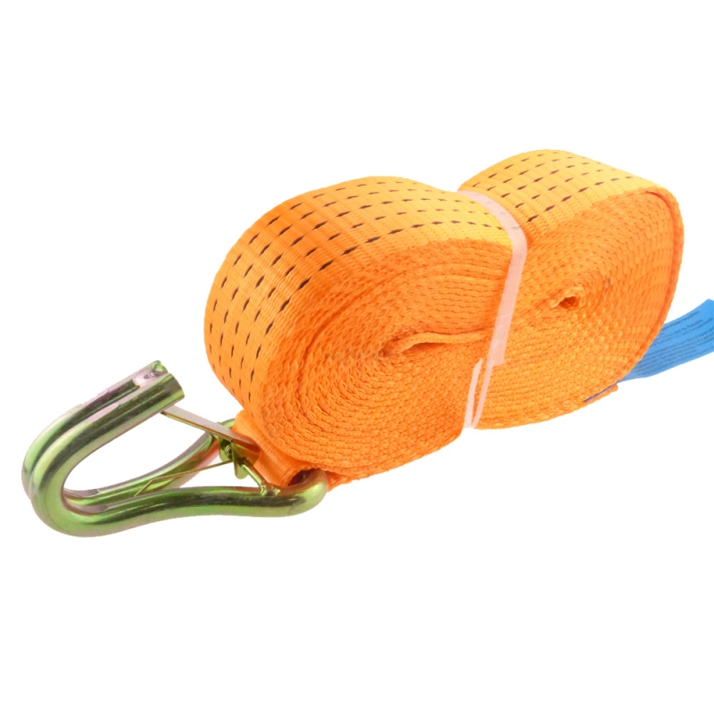

Dann tut es mir leid ...
Ein qualitativ guter Gurt mit entsprechender Möglichkeit zum Anschlagen (Schließfalle) erleichtert das Verzurren und verhindert das unbeabsichtigte lösen vom Anhänger. Weiterhin wird gutes Gurtband nicht so leicht beschädigt bzw gequetscht und man hat mehr Freude an den Gurten. Ein hochwertigeres Gewebe ist einfach stabiler ...

Genau deshalb habe ich mir selbstaufrollende Gurte mit Sicherung von einem hiesigen Forenmitglied machen lassen.
Prinzipiell die gleichen Haken, nur mir Sperrbügel. Die werden dann mit den bereits genannten Schlingen am Moped
und am Hänger in Ösen eingehakt.
Und teuer waren die auch nicht.

Ich auch, hab die originalen Haken (egal wie sie grade aussehen) alle durch Schäkel und Karabiner ersetzt.
