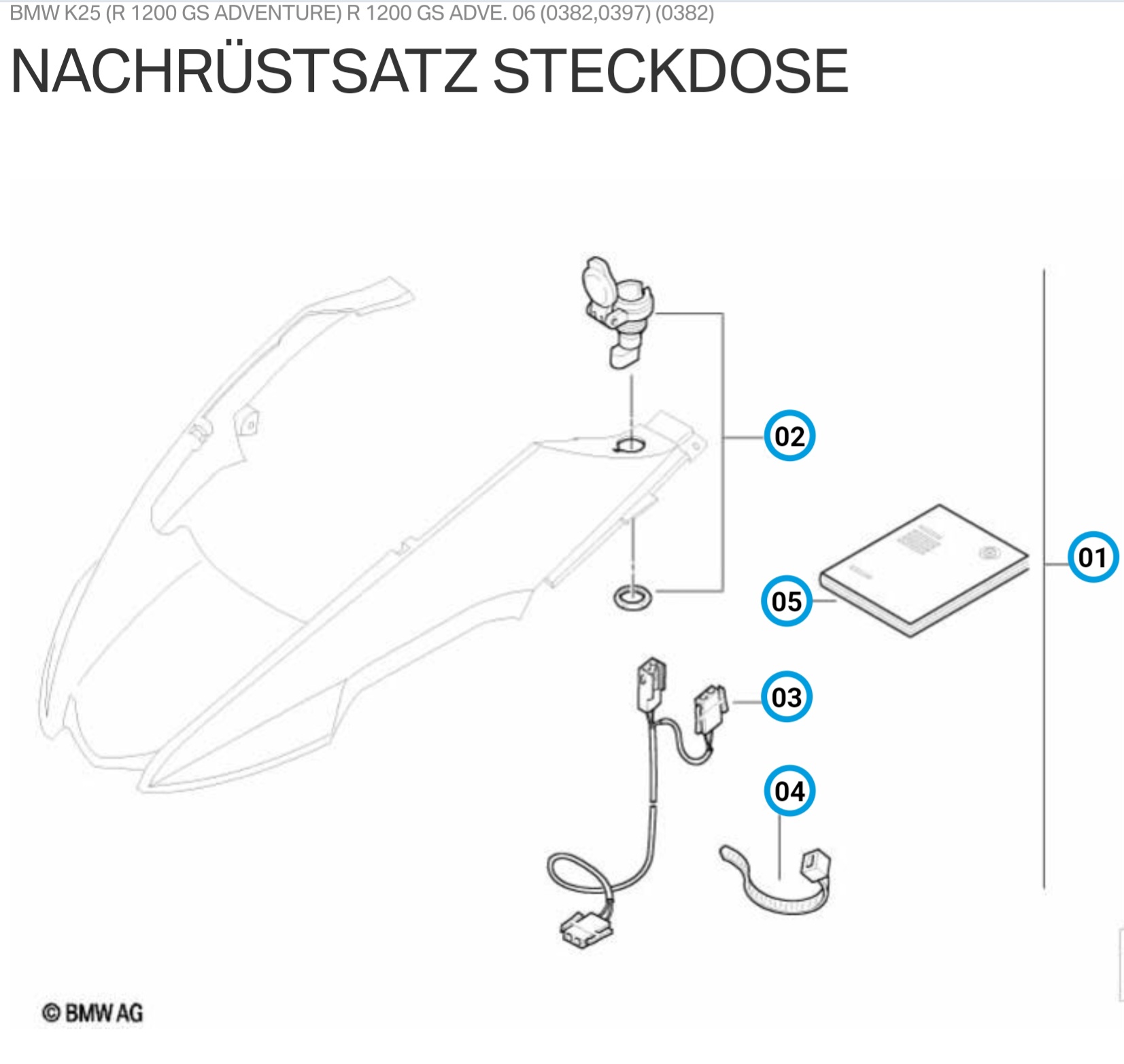

ich möchte so eine Ladedose wie im oberen Beitrag #41 gezeigt wurde
vermutlich ist es BMW Nachrüst-Set Ladesteckdose
was ist da für ein Stecker verbaut, vermutlich Kabel Teil 3
wie ist die Ladedose gehaltert?
ich möchte die Stromversorgung via gelbem Relais, Navi ist dort angeschlossen, machen
habe auch die 12V-Dose am Rahmen, möchte diese aber nicht modifizieren
kann ich das Kabel so anpassen dass dies funktioniert?

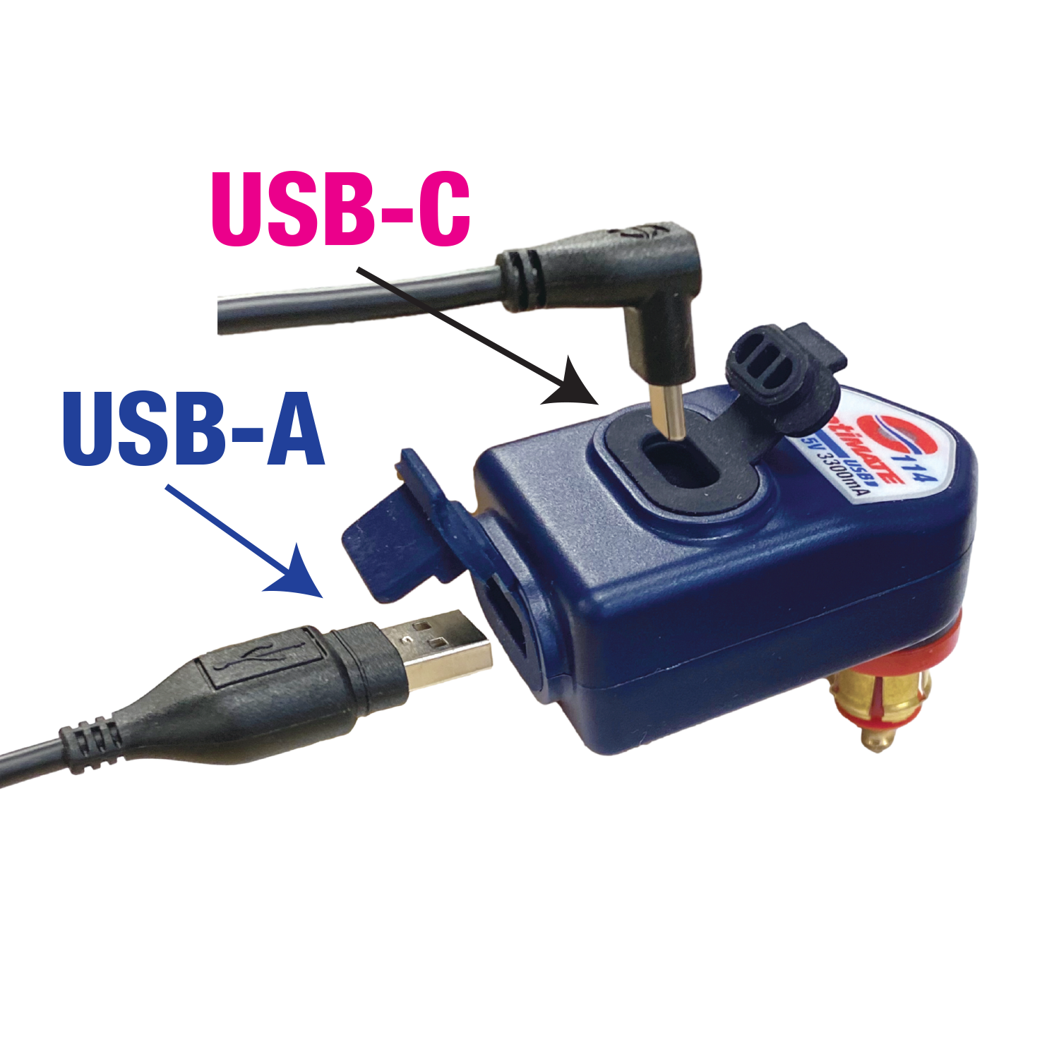

Optimate hat den O-114 mit USB-C rausgebracht
Built in protection turns off USB charging after 1 hour to prevent your parked vehicle’s battery from draining.

Zu den Punkten welche Ladedose und welches Kabel kann ich Deine Fragen oben mit "Ja" beantworten.
Wie habe ich die Ladedose gehaltert: recht simpel mit Kabelbindern, festgemacht an der oberen Gabelbrücke und den Lenkerklemmungen. Hält bis jetzt.
Aber pass bei dieser Ladedose auf: bei mir hat das Steuergerät diese nicht ausgeschaltet.

da ich auch eine USB-Steckdose ein- bzw anbauen möchte, habe ich hier nochmal Fragen:
Diese BMW USB-Steckdose ist zwar schick und mit dem passenden Halter auch an einer guten Stelle verbaubar, aber wenn ich das richtig sehe nur mit einem passenden Stecker/Kabel (von BMW?) anzuschließen??
BMW Motorrad Nachrüst-Set Ladesteckdose - LEEBMANN24
Den sogenannten Reparaturstecker (Cartool-Stecker) bekommt man nicht an die BMW USB-Buchse angeschlossen ??
Reparaturstecker 3-polig BMW Motorrad 611656 (83300413585)
Dann müsste ich eine andere USB-Buchse z. B. von Amazon oder Louis verbauen ?
Danke für Tipps!
Danke für Tipps!
Die USB Steckdose von BMW passt an den normalen Stecker der 12 Volt Steckdose, ich habe diese bei meiner K25 im Cockpitbereich verbaut und mit dem Kabel für den Nachrüstsatz 2 Steckdose angeschlossen, Teilenummer 61127712581
