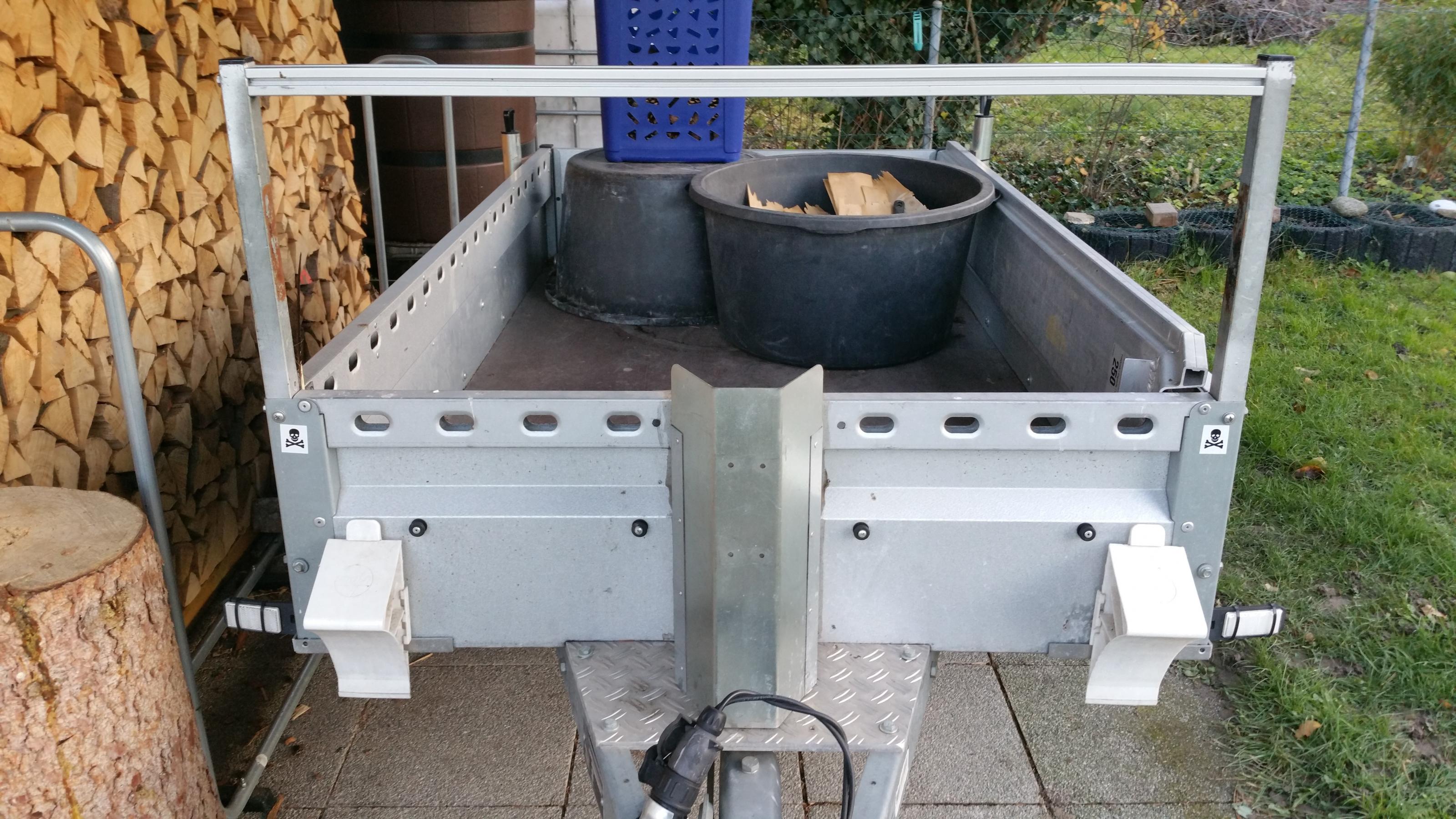

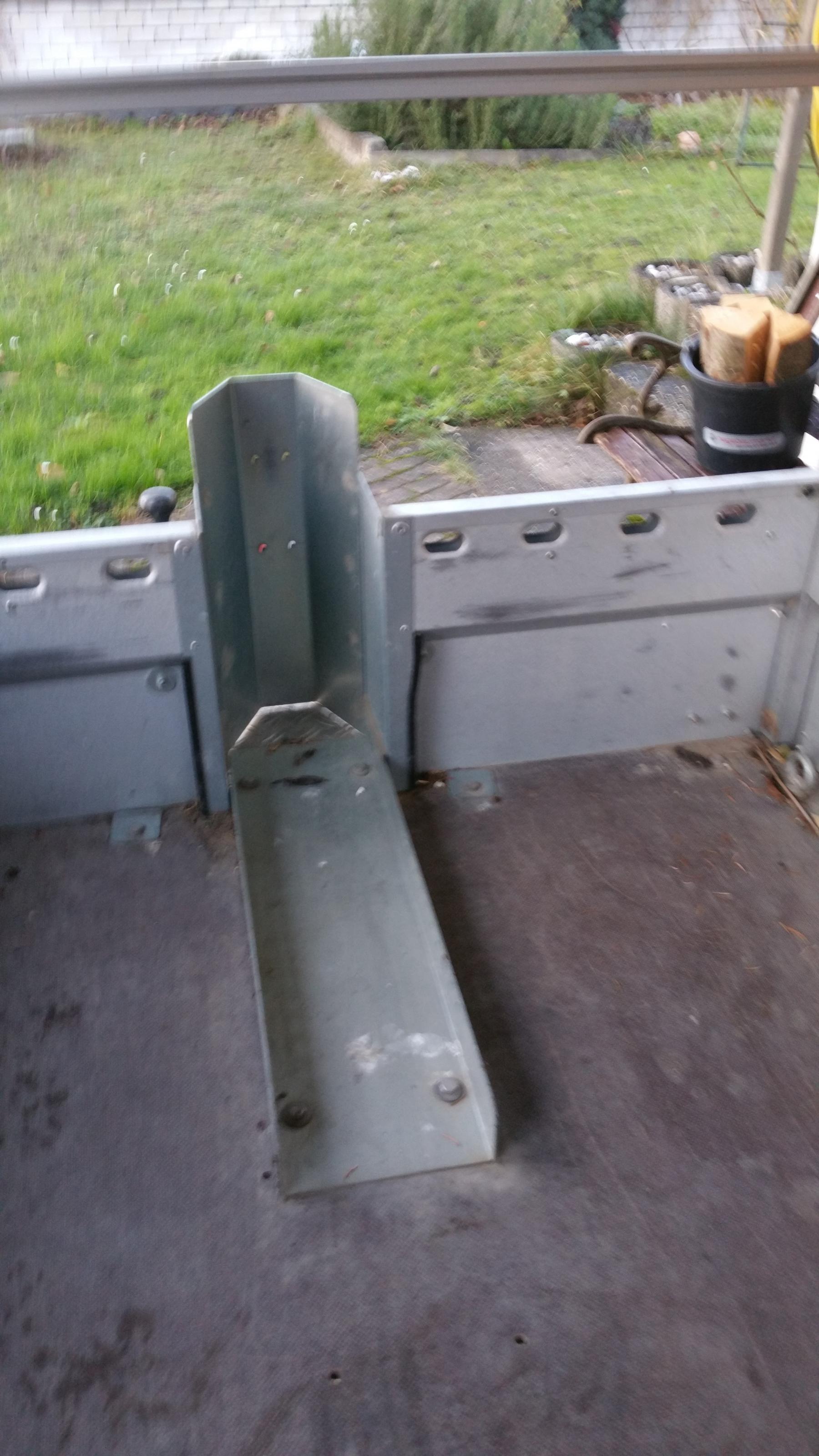

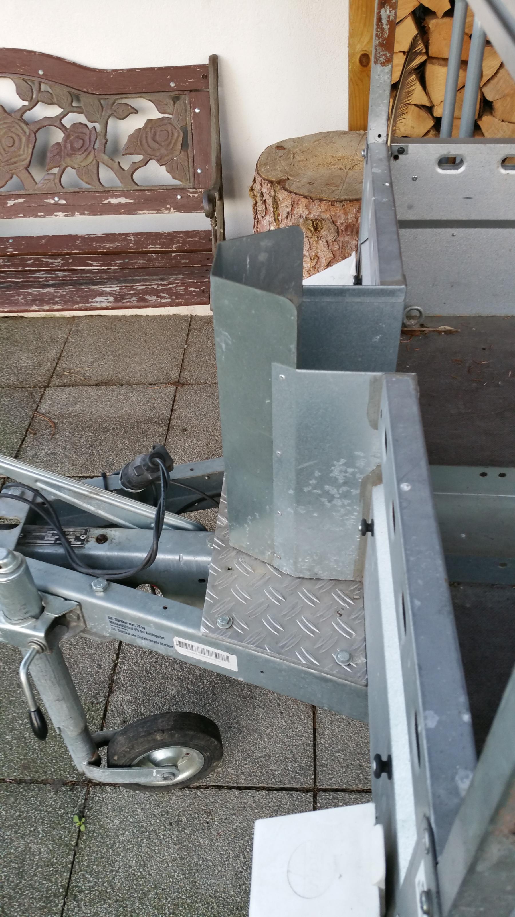

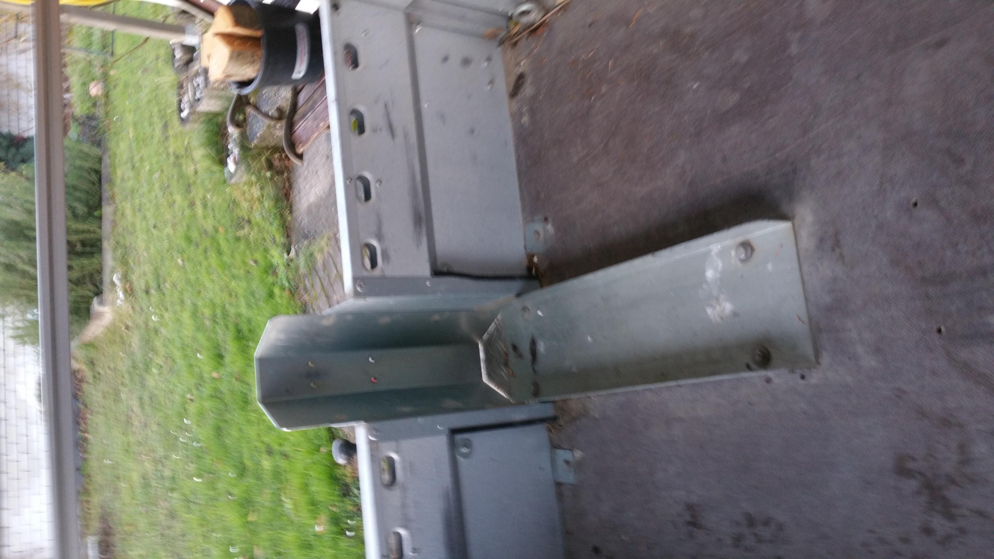

Hi @ all,
ich hab einen 750 kg Stema-Kastenanhänger gebremst erworben, die Stirnwand aufgetrennt und eine Radwippe ca. 20 cm vor zur Deichsel eingesetzt.
Das ganze muss natürlich wieder Stabilisiert werden da die Stirnwand ja nun „offen“ ist.
Dazu habe ich oben eine Schiene eingezogen (auch Praktisch zum Leitertransport)die die Kraft beim Verzurren aufnimmt!
Zudem hab ich hinten im Bereich des Hinterrades den Boden unten mit einem 4kantholz noch Verstärkt ( ich wollte keine Schiene auf der Ladefläche, da der Hänger ja auch noch für andere Transporte taugen soll)
Nun habe ich den für mich gewollten Allround-Hänger mit 100 Kmh- Zulassung.
Einziger Nachteil….alle 6 Jahre neue Reifen….war`s mir aber Wert ;)
Werde zum besseren Verständnis am We. Mal ein paar Bilder einstellen ;-)

So hier mein billiger "Baumarktanhänger" der von Sand über Holz, Erde, Steine....Gs.... und vieles mehr bisher seit fast 6 Jahren alles Problemlos transportiert hat.........und ich bin sicher er wird noch viele Jahre halten :p
Thorsten
