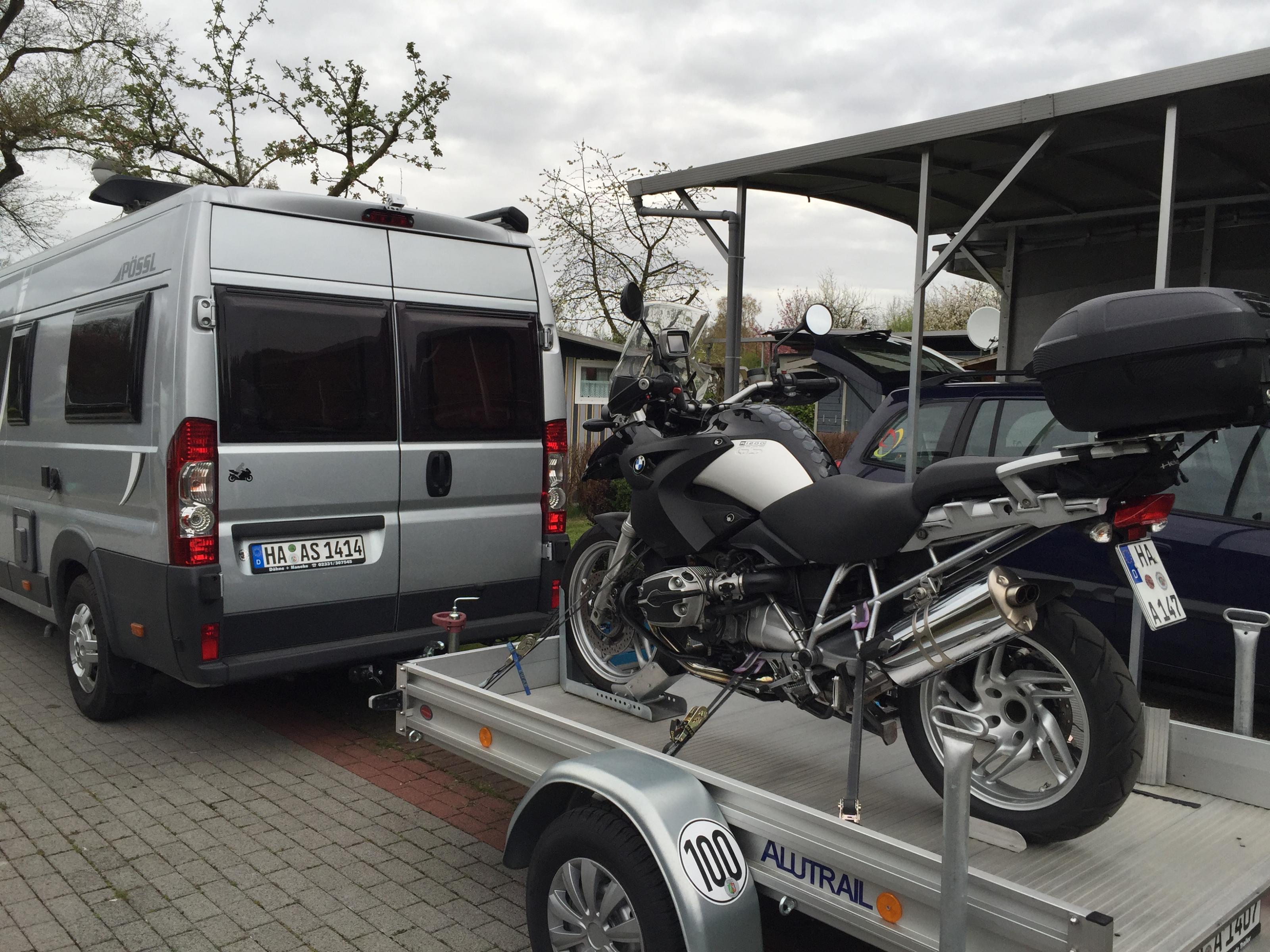

ich habe hier im Forum schon mehrfach den Alutrail empfohlen. Das Teil läuft hinterher wie ein treuer Hund. Ich habe den damals gewählt weil es ein Vollaluanhänger (steht bei mir immer draußen) ist und die Firma Kröger bereitwillig Änderungen macht. Ich habe meinen zum Beispiel um eine Paneele verlängern lassen weil ich eine etwas längere Ladefläche haben wollte. Weiter haben sie mir das Material für die Zurrösen im Beutel mit gegeben und ich habe die Zurrösen dann montiert wo sie für "mein Motorrad" optimal sind. Außerdem habe ich ein Ersatzrad und hintere Stützen geordert. Damit war ich bei knapp 1200 Euronen. Dafür bekommst du einen absolut zuverlässigen Topanhänger.
Die Bracken sind natürlich nicht sehr hoch, beim Motorradtransport ideal, aber es gibt dafür auch Aufsatzbracken. Einfach mal anrufen und fragen.
