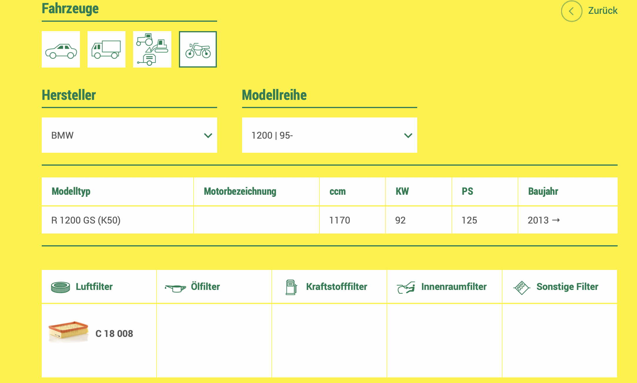

Hallo, welcher Hersteller stellt die Filter her, weiß das jemand.
Auf der Mann Webseite gibt es wohl keinen direkten Filter für die LC.
Oder welche nutzt ihr die für die K50 sind?

Hier mal meine Zutatenliste mit Werkzeug und Drehmomenten:
Motorschutzblech abbauen 5 Stück Torx 30 8 Nm
Ölablassschraube Innensechskant M10 42Nm
Ölfilter Mahle OC619 11Nm Spezialschlüssel
4 l Castrol Power 1 Racing 4T 5W-40
HAG Castrol 140W-75 180ml
Einfüllschraube TX 40 25Nm
Ablaufschraube TX 45 20Nm
Luftfilter Mahle LX3595
2 Zündkerze NGK LMAR8D-J

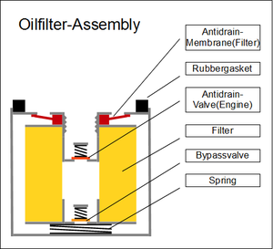

Noch eine Frage, hat der originale BMW Filter eine Rückschlagventil, also das der Filter nicht leer läuft bei abgestellten Motor? Was passiert mit dem Ölstand wenn man einen einbaut, der das nicht hat? Dann wäre ja eigentlich zu wenig drin, oder? Oder umgekehrt, wenn keine Verbaut ist und man baut einen mit Sperre ein, ist dann zu viel drin?

Der Mahle hat aufjedenfall ein Rückschlagventil und ist für BMW freigegeben.
MAH-OC 619
K&N ebenfalls mit Rückschlag und Freigabe.
KN-160

Der Ausdruck ist nicht ganz korrekt. Gemeint ist ein "Bypass Ventil", das abspricht, sobald der Filter zu ist und dann das Öl im Nebenstrom am Filter vorbeileitet.
Sonst würde ein verstopfter Ölfilter den Öldruck im System zusammenbrechen lassen

Vielleicht solltest du bevor du sowas schreibst, den Eingangsbeitrag genau lesen. Dann würdest du feststellen , dass der TO sehr wohl das Rückschlagventil meint und nicht das Bypassventil..
Hier noch der Textauschnitt vom Filter den auch der TO verlinkt hat:
  • Ölversorgung durch Überdruckventil jederzeit sichergestellt (bei dickflüssigem Öl, wie es in Kaltstartphasen oder bei niedrigen Außentemperaturen gegeben ist, ebenso wie bei einem durch Überschreiten des Wechselintervalls stark verschmutztem Filterelement)
  • Rücklaufsperrventil verhindert das Leerlaufen des Filters bei abgestelltem Motor und sichert beim Motorstart eine schnelle Ölversorgung

Ein Ölfilter hat nur ein Bypassventil. Wenn überhaupt, verhindert dieses auch ein leerlaufen, was aber auf die Volumina gerechnet vollkommen egal ist

Die Filter bei BMW Boxern hängen meines Wissen alle. Wie sollen sie leerlaufen?
Praxiserfahrung: Ölwechsel. Altes Öl raus, Filter raus, Filter ist voll.
Neuen Filter rein, Öl aufgefüllt, Pegel passt. Motor angelassen, Pegel sinkt (logisch, das Öl wird ja im Motor verteilt). Motor aus 1 Std gewartet bis alles zurückgelaufen ist und der Pegel ist zu tief. Auch logisch: Der neue Filter ist jetzt gefüllt.
Ja, man kann den Filter vor dem Einschrauben füllen. Aber zumindest ich kenne keinen Mechaniker der das macht (ist auch nicht notwendig).
