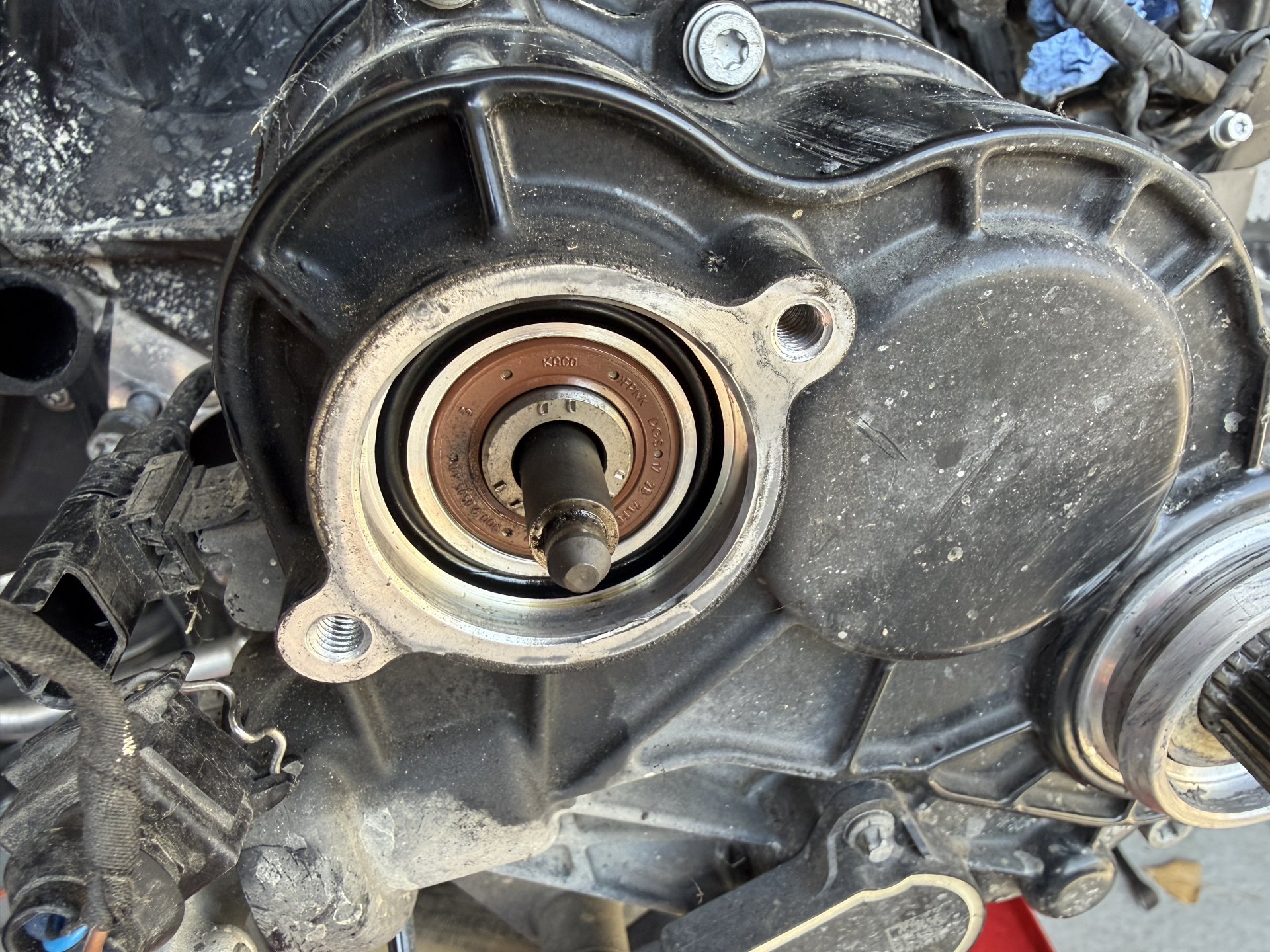

Servus,
bei mir ist der Wellendichtring KW und/oder Ausgleichswelle undicht.
Bei der Demontage der GS, bin ich dann auf auf den verölten Bereich am Getriebe gestoßen. Kommt das Öl über die Druckstange der Kupplungsbetätigung in den Bereich, weil die ja recht viel Spiel in der Bohrung hat oder sollte hier auch der Wellendichtring ersetzt werden?
Hat da jemand Erfahrung?
Viele Grüße vom Bodensee
Stephan

Normalerweise kann das Öl nicht von der Ausgleichswelle kommen, diese sitzt ja unterhalb der Kupplung.
Die Feuchtigkeit könnte eventuell vom Nehmerzylinder oder durch den braunen Wellendichtring kommen.

Servus,
ja das stimmt wohl, wenn an der Druckstange Öl austritt, dann hätte ich ein ganz anderes Problem.
Wird -wie von dir beschrieben- in Richtung Wellendichtring oder Nehmerzylinder gehen.
Stephan
