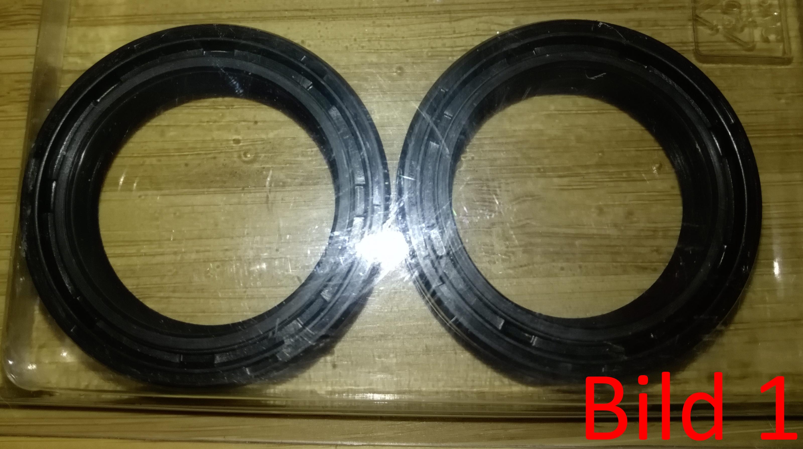

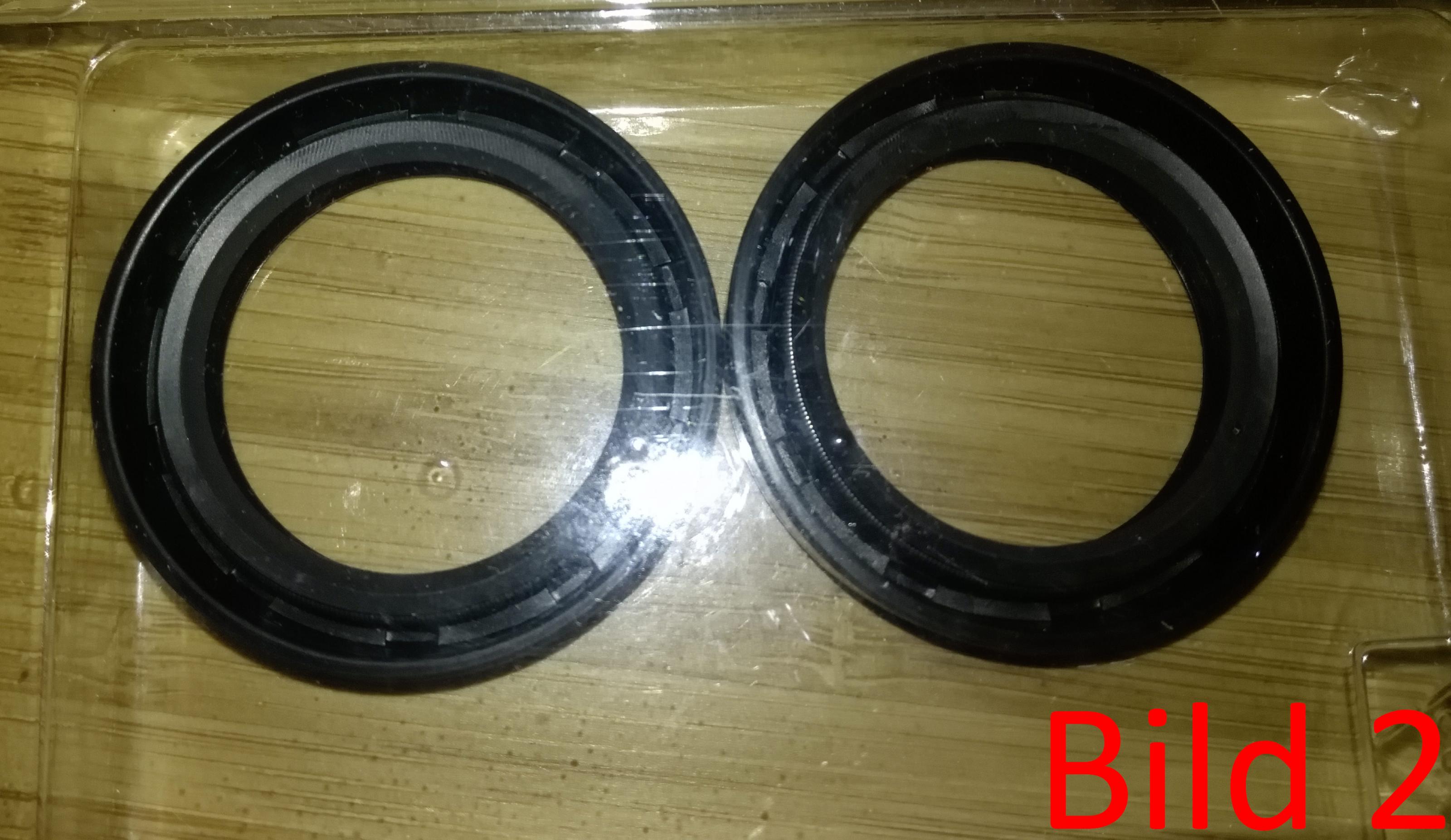

ich will mich hier nur versichern um nicht den Gabelservice doppelt zu machen. Wie rum müssen die rein?
Bild 1 nach oben Bild zwei nach unten?

Bild 1 nach oben zeigend
Bild 2 nach unten (zum Öl) zeigend

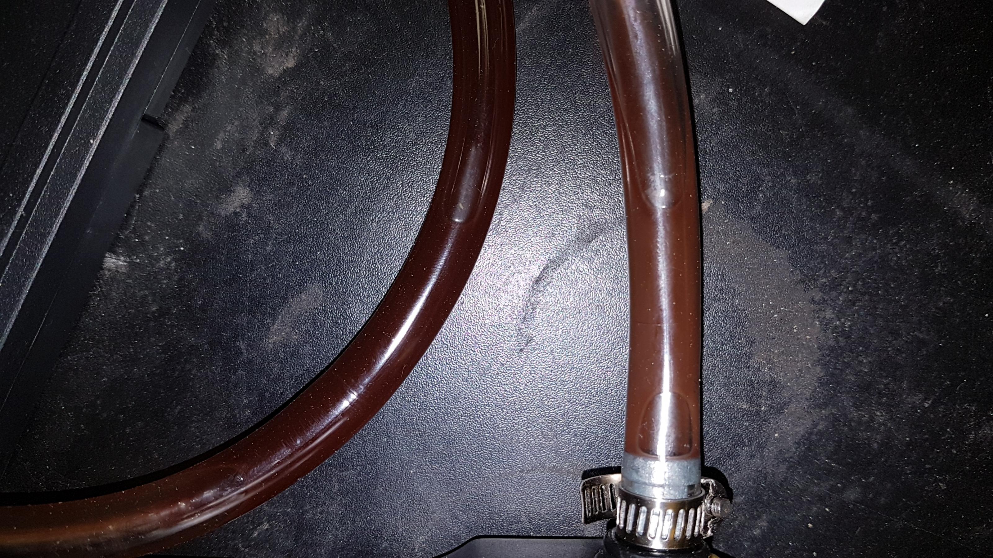

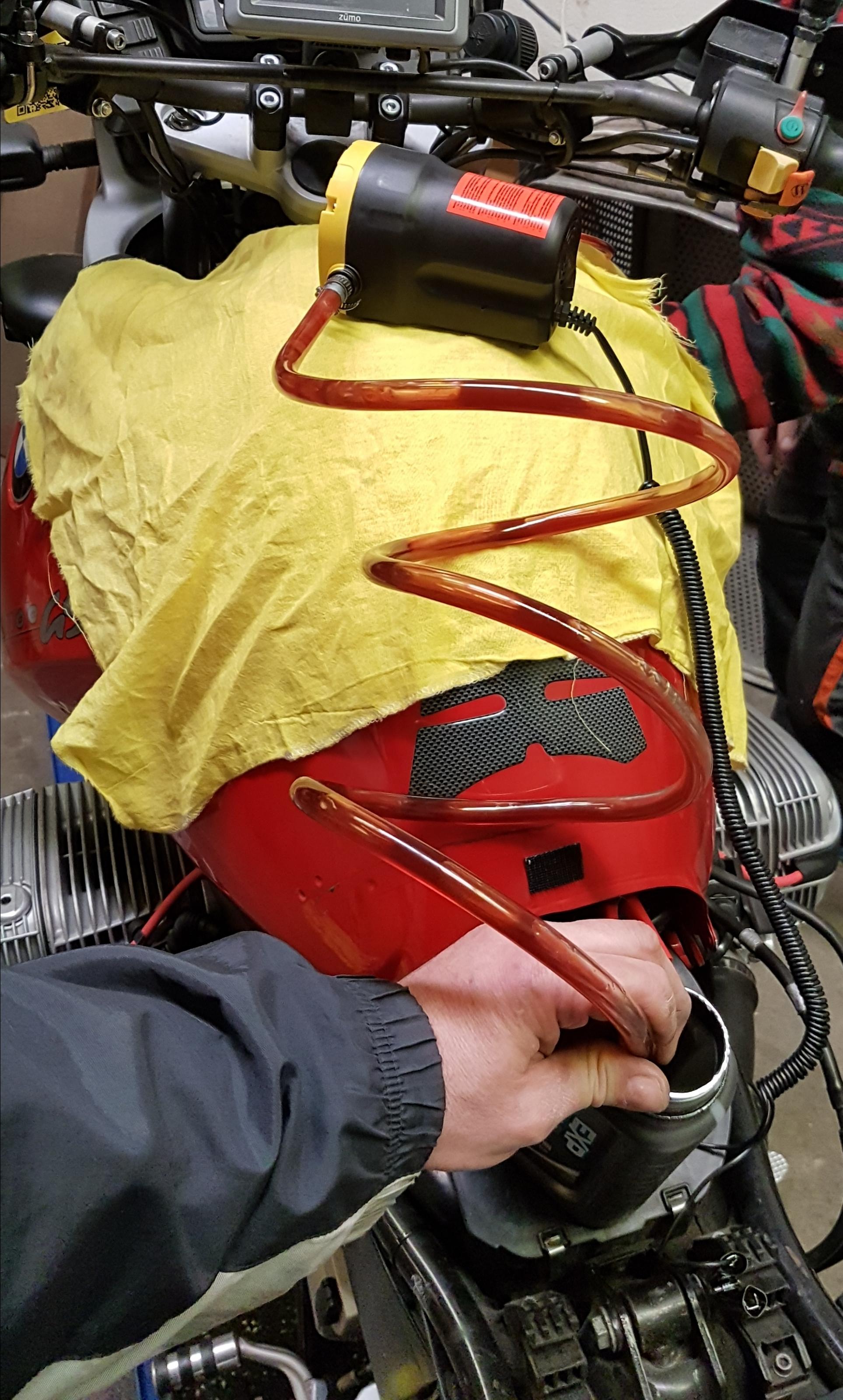

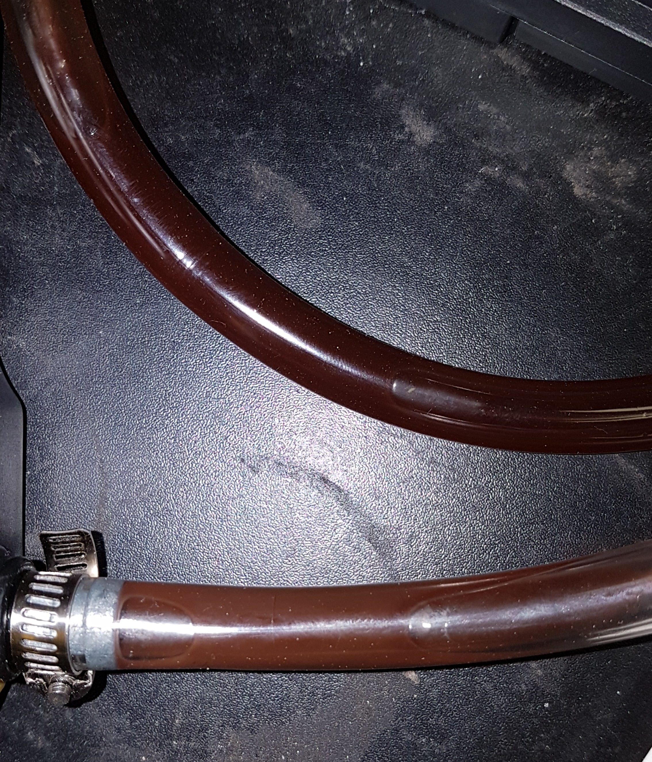

Hi,die Dichtringe meiner Kuh waren auch fertig.Beim Wechseln hab ich mit meinem Schrauberkumpel nicht schlecht gestaunt.
Das was bei dem Abpumpen der Holme aus der Leitung kam, hatte mit Gabelöl nicht mehr viel gemeinsam,das sah eher aus wie im OP Saal.

Da gehört doch ATF-Öl rein, und das ist ROT.
Gabelöl geht aber auch ...

#Larsi,danke für den Hinweis,das erklärt auch die Farbe und die etwas zähe Viskosität.
