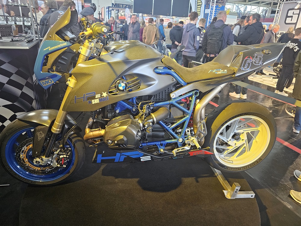

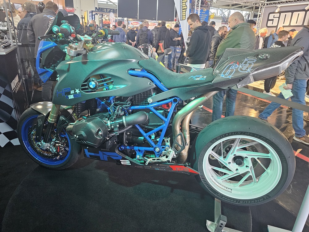

Ich könnte mir schon vorstellen das es eine FW-Verbesserung bewirkt, hatte es mir auf der Imot auch näher betrachtet, es gibt ja einige Dinge die sich an Serienbikes verfeinern perfektionieren lassen, E. Schwarz ist ja über Jahrzehnte bekannt, dass das was er ausknobelt und anpackt auch Hand und Fuß hat. Ob das der Normalsterbliche GS Fahrer bemerkt……:rolleyes: keine Ahnung, es soll ja auch Fahrer geben die von einem Serien-FW zu einem Öhlins keinen Unterschied feststellen, mal abwarten.:)
Schöne Umbauten kann er auch......
