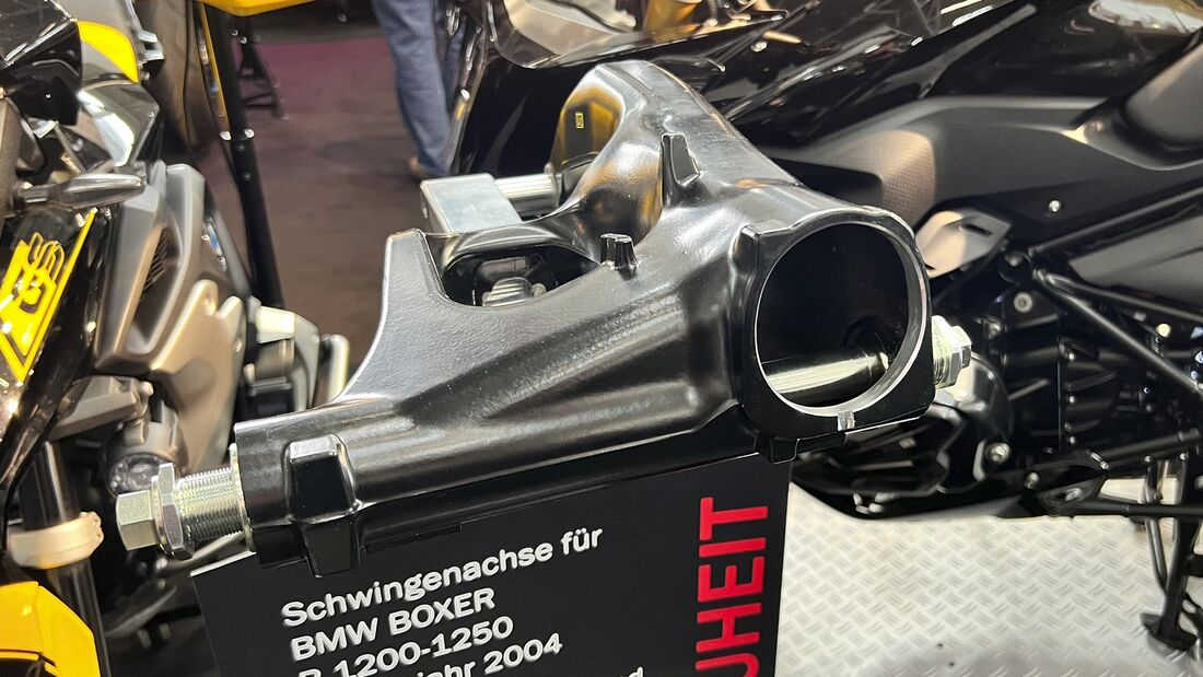

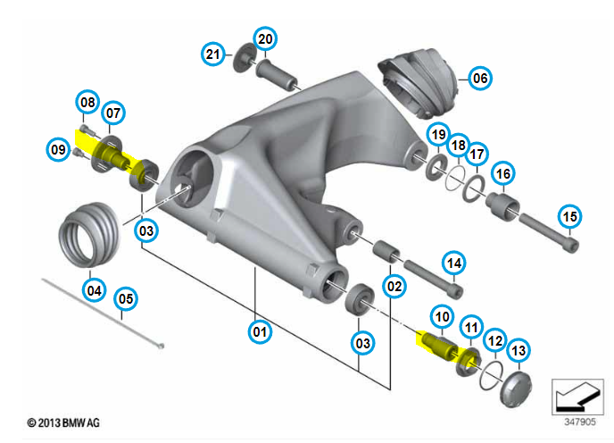

Ich habe versucht, die Konstruktion zu verstehen: die zwei Lagerstellen am Rahmen werden stillgelegt. Richtig verstanden?
Dann wird eine Achse UNTERHALB des Wellengelenks durch die Schwinge geschoben, die (Achse) am/im Rahmen gelagert wird.
Das würde bei Schwingenbewegung eine gewaltige Längenänderung der Welle bedeuten. Ich muss einen Denkfehler gemacht haben.
Kann mir jemand weiterhelfen?
Gruß janus
Nein ganz richtig verstanden
es werden die zwei Lagerstellen der Schwinge (die nicht durchgehend sind)
durch eine durchgehende Welle ersetzt!
Lagerpunkte an Rahmen und Hinterradschwinge bleiben die gleichen
hier schön zu sehen.
warum das besser ist und wie die Detailarbeiten ausfallen steht im Artikel der Motorrad (siehe #1 bzw. unten)
(Quelle: Motorrad)
Winwin - besser gelagerte Schwinge und die Längsverzahnung / Längenausgleich wir intensiver benutzt und es gammelt nicht mehr fest ;) scnr
"intensiver benutzt" was aber nicht zutrifft, weil der Drehpunkt sich ja nicht verändert!

warum das besser ist .......steht im Artikel der Motorrad (siehe #1 bzw. unten)
(Quelle: Motorrad)
das lese ich da....
Den originalen Ist-Zustand mit Schwingenbolzen und Lagerzapfen erachten Schwarz und Widmann als suboptimal. Zumal sie schon erstaunlich große Abweichungen bei der Flucht und somit der Ausrichtung der Lagerzapfen zueinander festgestellt haben.
High Performance, in BMW-Kreisen unter der Abkürzung HP bekannt, formulieren Schwarz und Widmann auch so: "Mehr Fahrdynamik durch Präzision". Denn selbst die perfekte Einstellung der originalen Lagerzapfen mitsamt ausgewählten Präzisionslagern kann nicht die Stabilität einer durchgehenden Schwingenachse ersetzen. Nur auf diese Weise wird eine formschlüssige Verbindung von der einen Rahmenseite auf die andere hergestellt.
klingen die Versprechen der beiden schwäbischen Spezialisten plausibel: "Mehr Stabilität und Sicherheit sowie präzisere Rückmeldung vom Hinterrad."
Das "Fazit" der MO ist nur eine Wiederholung der Webeaussage des Herstellers dieser Achse.
Ich lese da überwiegend Werbung heraus, keine Fakten, keine Zahlen.
Was die grossen Abweichungen seitens der BMW Produktion betrifft, nur ungenaue Angaben ohne Details bzw. Fakten

Ich denke mir nur, hätte man bei über 450.000 Km Laufleistung wieder neue Standartlager eingebaut, was wäre den dann gewesen? Auch wieder besseres Fahrverhalten?
da hast du sicher einen Unklaren Punkt erkannt!
bei 435 tkm wurde das FW erneuert
bei 465 tkm dieses neue Schwingenlager -
das müsste wohl alternativ bei einem definierten Zustand z.B. bei einer neuen 1250er von neuen Orginal-BMW Lagern auf den Umbau verglichen werden, das wäre seriös.
was natürlich auch sein kann, das sich die Orginal-Lagerzapfen UND die Rahmenaufnahmen über die doch sehr beachtlichen 465 tkm auch bei @Bonsai s "GS-Flüsterer" Fahrweise doch etwas "ausschlagen", deshalb wird
  • die Spurtreue schlechter
  • durch nicht mehr 100% fluchtende Lager werden auch die Losbrechmomente und Kräfte beim Ein-Ausfedern höher, was das ganze Fahrverhalten auch nochmals negativ beeinflussen kann :nixweiss:
aber halt viel Vermutung - und niGS gwies woas ma (no) ned ☝

Wenn ich diese Zeilen lese...Dann gehe ich mal davon aus, dass es keinen Grund für Kritik im Vorfeld gab.
Auch lese ich nirgends von schlechten Fahreigenschaften in Bezug auf das von BMW bislang verbaute System.
Gibt es im Forum Beiträge zu diesem "unpräziesem" "unsicherem" "instabilem" Fahrverhalten?
Ich lese bislang immer nur von den herausragenden Fahreigenschaften einer GS, das viele Fahrfehler ausbügelt und selbst.
Sowas schleicht sich im Laufe der Zeit ein und sehr langsam. Das merkt man als Fahrer nicht und hat nach dem eigenen Gefühl immer noch ein präzises Fahrwerk, gefühlt so wie am Anfang. Nach 450.000km ist aber nichts wie am Anfang, auch nicht dieses Lager. Ein neues Originallager hätte nach dieser enormen Laufleistung ebenfalls einen positiven Effekt gehabt, vorausgesetzt man ist für sowas überhaupt empfänglich. Bei Bonsai gehe ich dvon aus, weil er extrem viel unterwegs ist. Man hätte das "ES-Lager" also schon mit einem neuen orig.-Lager an der gleichen Maschine vergleichen müssen.
ich hab das etwas anders interpretiert...
Die noch originalen Schwingenlager sahen bezüglich Verschleiß und Korrosion noch richtig gut aus. Ich habe sie mir mitgeben lassen, damit diese auch von verschiedenen Fachleuten begutachtet werden können.
Von den Parametern, die du oben auflistest, kann man weder bei der MO oder bei Bonsai etwas nachlesen.
Die Lager kann man sicher vermessen und mit Neuen vergleichen.
Bin gespannt, was die Fachleute dazu sagen.
