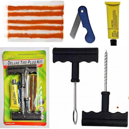

Auf jeden Fall Reifenflickzeug - Sowas in der Art:

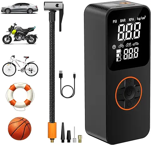

und natürlich etwas (wie zB einen Kompressor etc.) um Luft in den Reifen zu bekommen.
Apropos Kompressor - Ich habe einen Airman, den man direkt am Zigarettenanzünder betreiben kann.
Der Kollege der das (siehe unten) repariert hat, hatte vom bekannten Online Händler einen batteriebetriebenen bzw Akkubetriebenen
gekauft (nicht größer als 2 Zigarettenschachteln) dabei. Auch dieses Teil funktionierte super - Ich habe echt gestaunt.
Und wie so oft kann man das Teil dann noch als USB Ladegerät und Taschenlampe verwenden (wer diese Zweckentfremdung braucht)
Sowas in der Art:

Wir habe das dieses Jahr in der Gruppe (in Rumänien) erlebt und erstmalig tatsächlich mit so einem Zeugs einen Reifen geflickt.
Ich muss sagen, obwohl das noch Niemand (von uns bisher) gemacht hatte ging es super schnell und einfacher als gedacht und mit einem Kompressor
war das eine Aktion von 10-15min höchstens. Ebenso hatte er Bedenken, weil das Zeugs was er hatte schon etwas älter war - Kein Problem,
funktionierte alles bestens.
Der Kollege hatte sich eine klassische Schraube bzw. Nagel reingefahren. Loch erfolgreich geflickt und er ist danach einfach normal weitergefahren:
Touren, Autobahn etc. als wäre nie was gewesen.

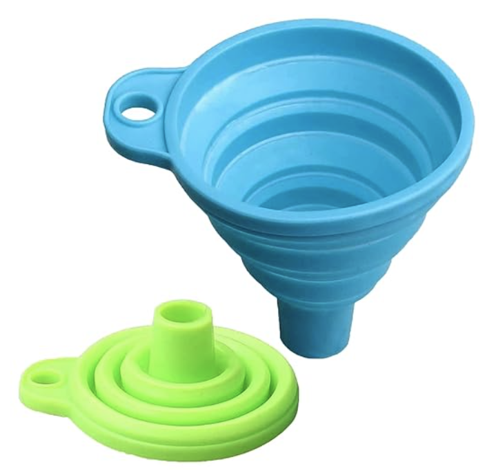

Übrigens: so ein kleiner. leichter Silikon Falttrichter ist auch ganz praktisch für alles mögliche.
Bekommt man für schmales Geld - Auch auf diversen Motorradmessen.
