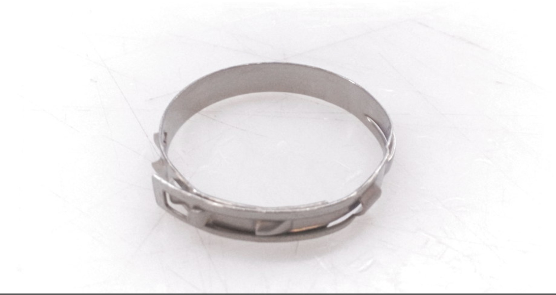

Die Frage nach dem Spezialwerkzeug ist ja beantwortet. Ich halte es allerdings wie Andi und Airleader. Ich habe gerade zum ersten Mal die Schellen entfernt (und durch eine Edelstahlschelle ersetzt). Dazu habe ich eine Wasserpumpenzange benutzt. Man muss nur darauf achten, an welchen beiden Nocken die Backen angesetzt werden. Ein bisschen Druck mit der Zange Richtung Schelle und dann etwas zusammendrücken. Dann klickt die Schelle auf. Völlig unproblematisch.
Zum einen kann man die Schraube einer Edelstahlschelle mehr auf der Innenseite positionieren, zum anderen ist mir egal, ob irgendjemand erkennt, dass ich selbst geschraubt habe. Das könnte allenfalls eine Rolle spielen, wenn man von BMW "Garantieleistungen" in diesem Bereich verlangt.

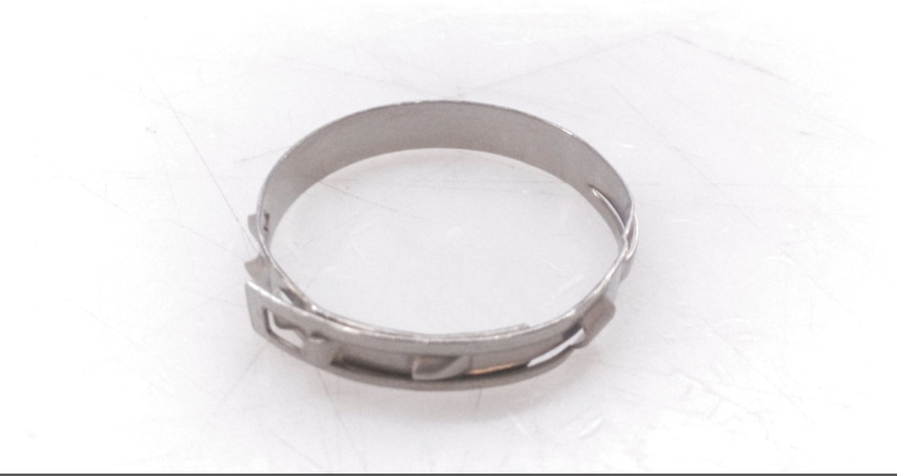

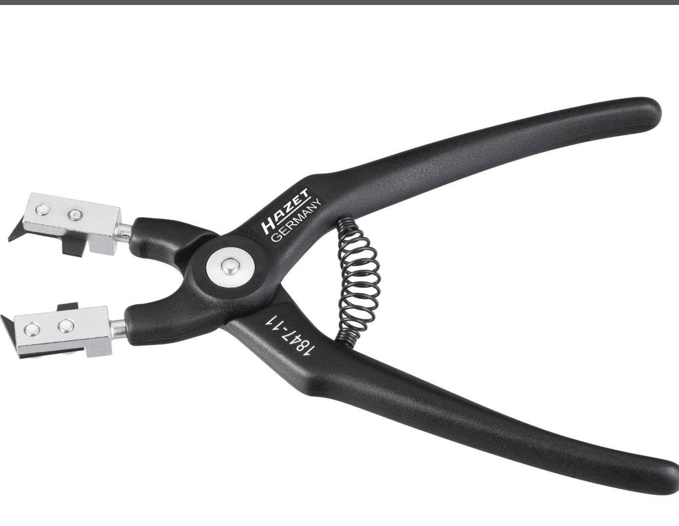

also an meinen K25 sind keine Oettinger Schellen dran sondern solche hier und die sollten auch an einer K27 dran sein.
die kann man nicht mit einer Kombizange öffnen oder schließen - das geht aber auch bei Oettingerschellen nur sehr sehr bedingt und ist ne Krücke.
Die Zange dazu sieht so aus
Tom
Das sind Oettiger Schellen. Und die bekommst du, wenn nicht ein vollkommener Grobmotoriker, mit den Kanten einer guten Kombizange auf.
Das sich das Dir nicht erschließt oder Du es nicht hinbekommst, heißt nicht, das andere es nicht können

Ich bleibe bei den Oetikerschellen, habe mir eine eine Zange mit Mausezähnen zurechtgeschliffen.
Ansonsten sind wir doch hier, um einander zu helfen, und nicht dafür, jemand anderen tot zu argumentieren. :rollleyyes:
Das klappt schon im Politikthread nicht. Also nimmt jeder die Schellen, die er möchte! :)
Duesentrieb
25.03.2015
885
G 650 GS, R 1200 S

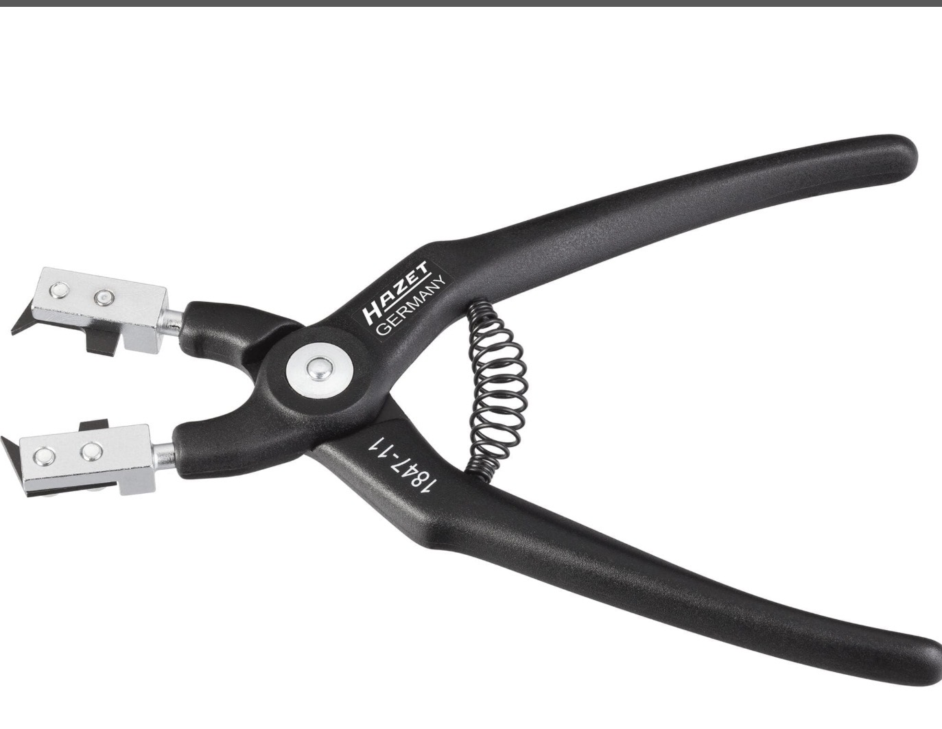

Eine passende Zange gibt es von KS Tools für rund 30,00 €.
KS Tools 115.1039
No-GS
No-GS
15.02.2025
2.388
Wäre ich zu ungeschickt, eine Zange umzuarbeiten, würde ich sowas kaufen.
Ich bin definitiv zu ungeschickt, die Schelle mit einer Kombizange so zu öffnen und zu schließen, das die Schelle unbeschädigt bleibt und das Ergebnis optisch und technisch zufriedenstellend ist. (habs probiert)
Bei der Reifeneigenmontage bleibe ich dran, bei der Oetikerschelle hat die geschliffene Wapuzange das kompensiert, was mir an Geschicklichkeit fehlt.
