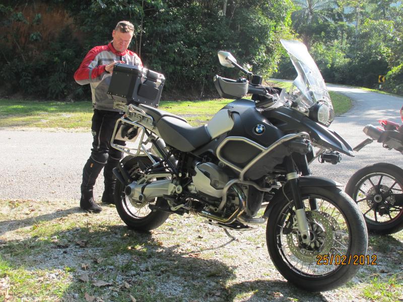

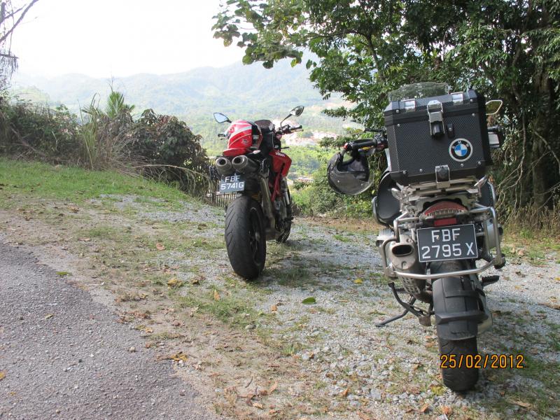

Hi zusammen,
gleich vorweg: Bin weder verwandt noch verschwaegert mit Herrn Wilbers. Das ist keine Werbung sondern nur der persoenliche Eindruck nach 1500 km mit dem WESA.
War am Wochenende unterwegs und habe knapp 400km Autobahn und etwas mehr als 1000 km Landstrasse (gut ausgebaute Bundesstrasse bis Serpentine 3.Klasse) unter den Reifen gehabt. 470 km ohne Dosen den Rest mit diesen Monstern.
Das Fahrwerk ist geil, die Kiste liegt deutlich satter auf der Strasse. Comfort ist perfekt fuer kleine Straesschen mit schlechterem Belag und Geschwindigkeiten bis hoch auf 100 km/h. Fuer schneller gefahrene Landstrassen (ich brauche hier keine Belehrung ueber Tempolimits) ist Normal jetzt ideal und wenn einen wirklich mal der Hafer sticht und die Dosen stehen zu Hause, dann kann man mit Sport es so richtig fliegen lassen.
Habe es noch nicht mit Sozia getestet aber die Einstellung Fahrer oder Fahrer mit Gepaeck funzt gut fuer mich.
Ich habe es nicht nachgemessen aber glaube fast es ist ganz klein wenig tiefer als das Original. Komme immer noch nicht mit beiden Fuessen komplett auf dem Boden aber es koennte sein, dass es ein paar Millimeter niedriger ist. Auf jeden Fall federt es weniger aus.
Im Ganzen ist jetzt deutlich mehr Ruhe im Fahrwerk und ich schaffe es auch nicht mehr beim zuegigen Durchsteppen der Gaenge Unruhe ins Gebaelk zu bringen. Lenkungsdaempfer war die ganze Tour 50% zu.
Meine persoenliche Meinung:
So was kommt bei meinem naechsten Bike direkt ab 0 km rein. Vielleicht kann man die Originalen ja dann direkt in Zahlung geben.
Meine WPs werden auch in die Bucht wandern.
Gruesse Andreas
