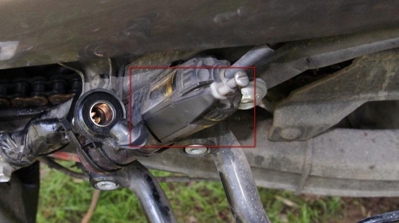

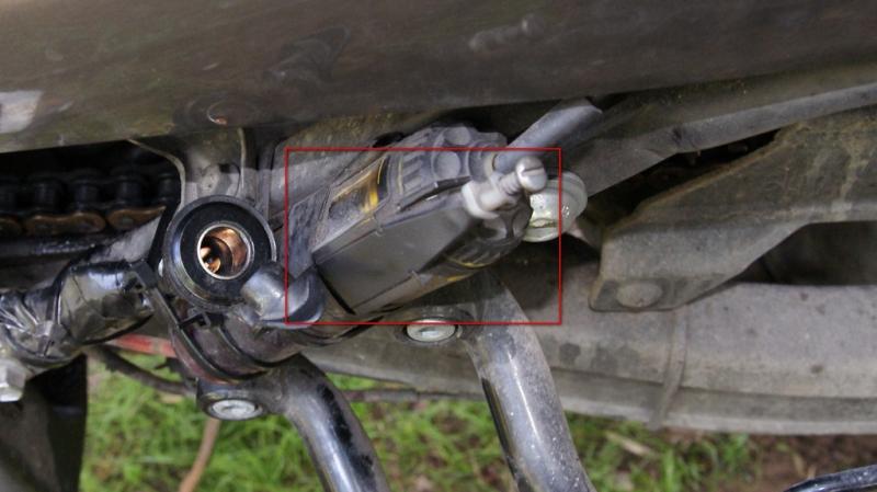

Ich habe die Plastikkappe wo der Ausfüllschlauch dranhängt immer weg getan. Darunter ist ein Loch, wo man dann schön auffüllen kann ohne Druck ins System zu bringen.
Für das einfachere auffüllen und das schnelle hoch drehen bei Regenfahrten, habe ich den scotty außen ans Motorrad montiert.
Die Steckdose im Bild muss man sich weg denken. Das war eine Notreparatur auf Urlaubsreise wegen einem defekten Startknopf. :cool:
Ich war übrigens sehr zufrieden mit dem Scottoiler in der Basic Ausführung und würde den immer wieder montieren.
