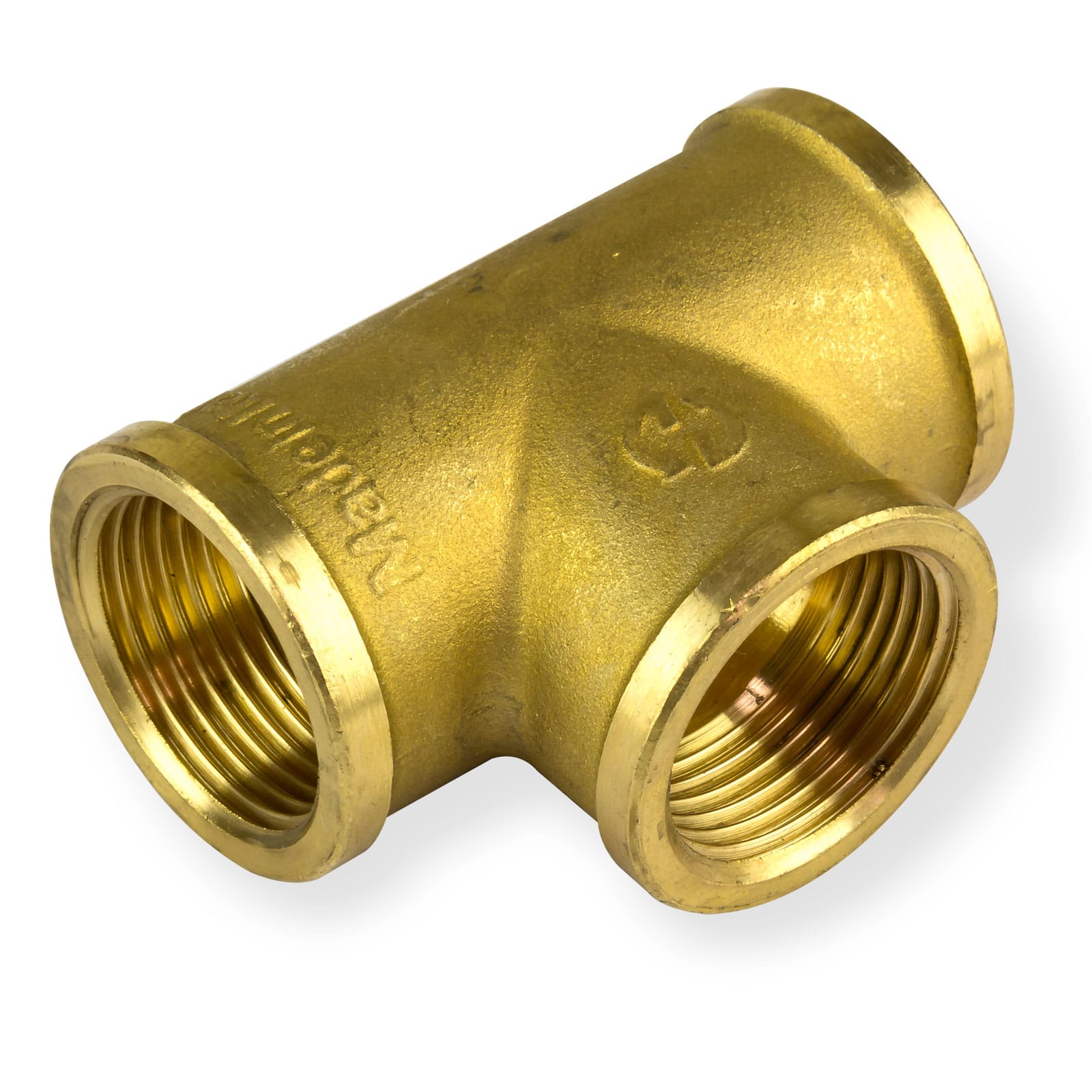

Mal die Schwarmintelligenz anzapfen.... ich brauche für meinen ZusatzTank (Diesel) ein T-Stück, mit drei Schlauchanschlüssen. Einlauf 38mm, ein Abgang in 38mm und einer in 68mm. Aus Metall wäre robust und Dieselfest.
Wo bekomme ich sowie her? Google mir seit Tagen einen Wolf

38mm wären im Installateursjargon 1 1/2 ", da gibt es T-Stücke aber eher mit Schraubanschluss (oder Pressfittinge, aber sinnfrei). Von 38 innen auf 68mm (~2 1/2") könnte es Übergangsfittinge geben.
Vielleicht gibt es für die Schraubfittinge Einschraubtüllen, damit man auf einen Schlauch mit Schelle adaptieren kann. Ich weiss es nicht.
Frag doch mal bei einem Heizungsbauer vor Ort, ob er Dir sowas machen kann.
Heizöl ist ja nichts anderes.

Dieselleitungen mit 38mm Anschluß :eekek:
was hast du für Dieselleitungen ?
bei modernen LKW sind Dieseltankverbindungsleitungen ca. 8mm Innendurchmesser - du willst ja keinen Pool damit füllen
