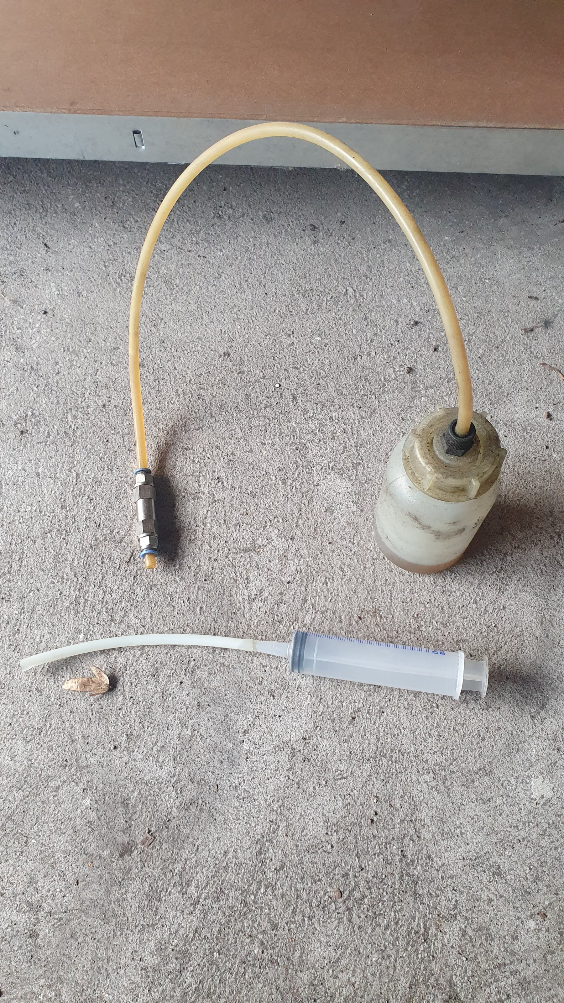

An Werkzeugen dafür besitze ich lediglich eine Spritze mit Schlauch sowie für seltene Fälle (u.a. auch an diversen PKW´s) einen Auffangbehälter mit Schlauch und Rückschlagventil:

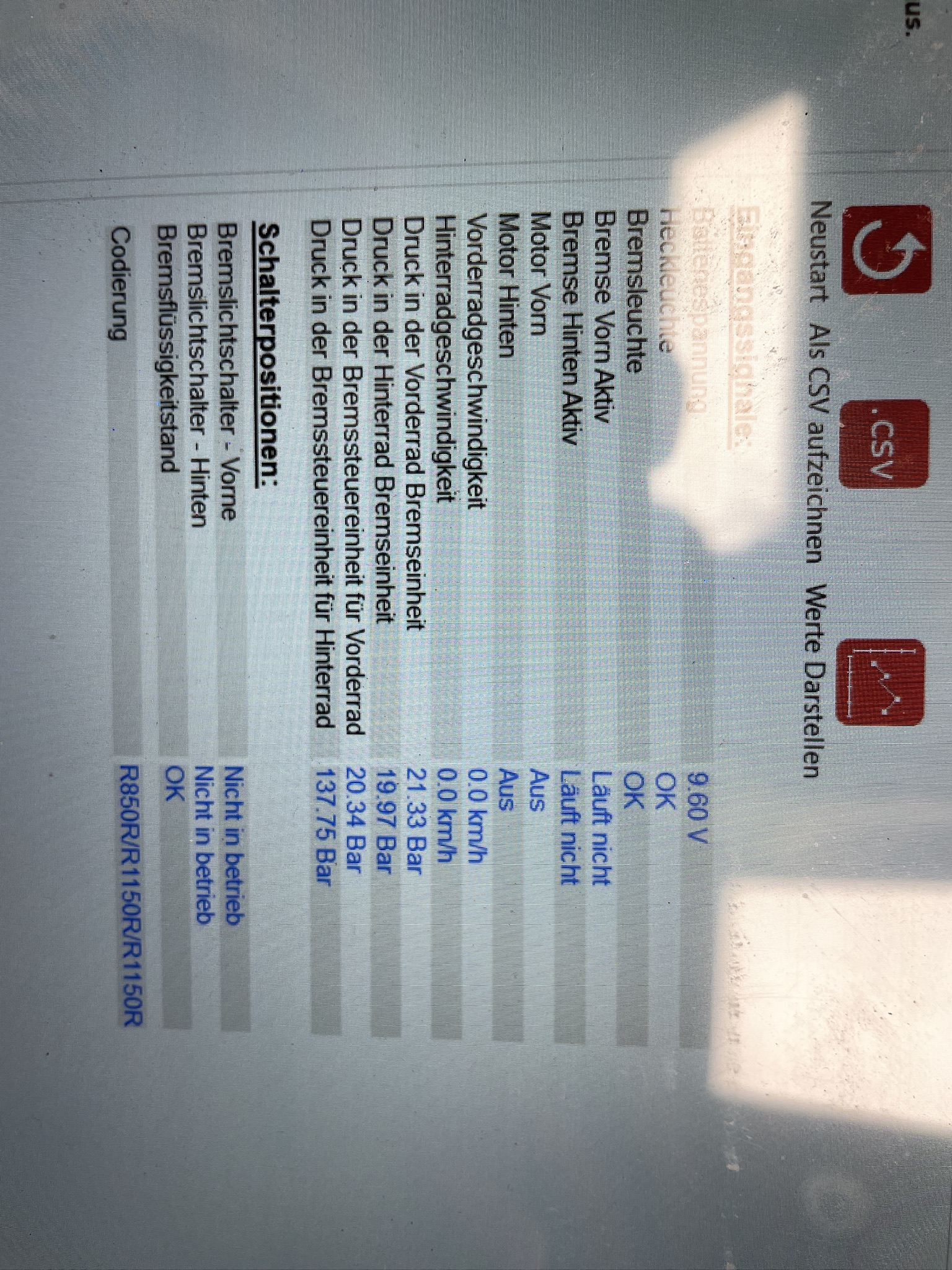

So weit hat das geklappt. Scheint halbwegs entlüftet.
Aber ich werde wahnsinnig. Ich hatte vor Einbau gemäß der Empfehlung von Nito den Fehlerspeicher ausgelesen. Alles tutti.
Jetzt bei Inbetriebnahme Radkreis vorn läuft die Pumpe nicht. Fehlerspeicher sagt „Motor vorn defekt“.
Ich werde wahnsinnig!

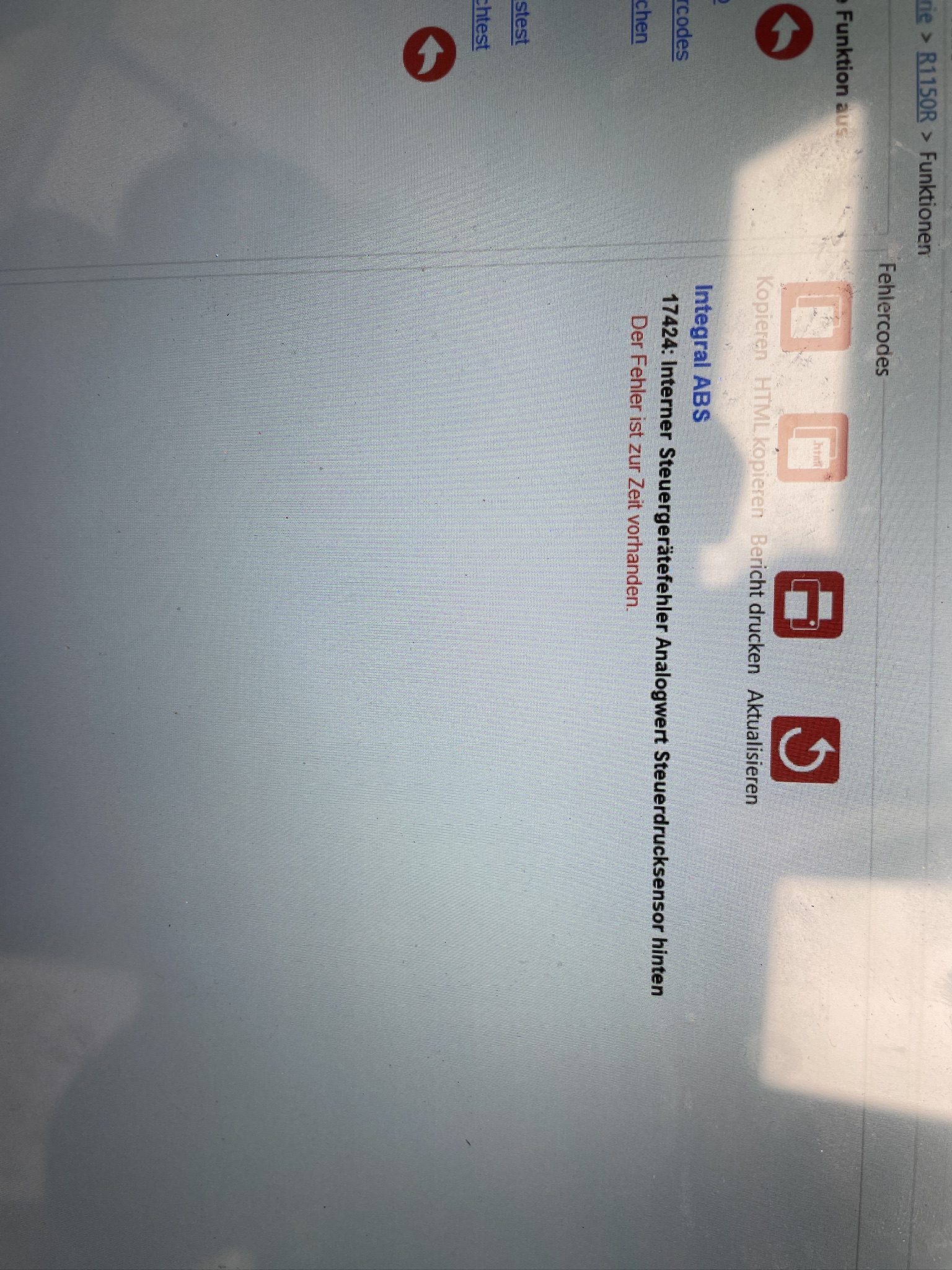

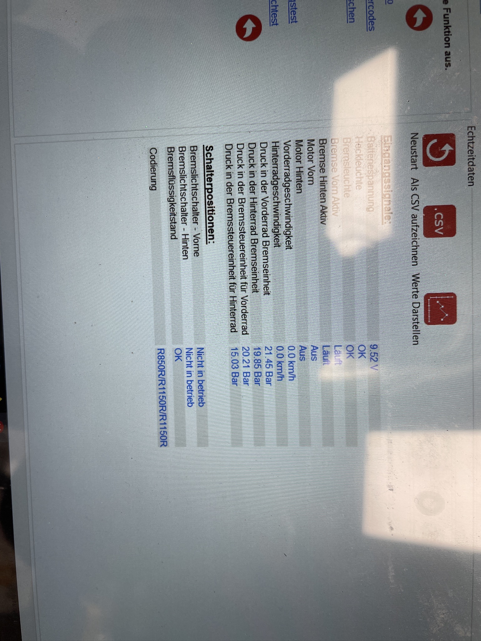

Stand der Dinge, ich wird jeck.
Ich hatte das ABS eingebaut, befüllt, und entlüftet.
Einige Minuten schien alles gut zu sein.
Dann lief der hintere Motor ohne Betätigung des Fußbremshebels an und das Bremslicht ging an.
Das GS911 zeigte dabei, daß der Bremslichtschalter nicht betätigt ist.
Ich habe einen neuen Bremslichtschalter eingebaut. Das Problem blieb.
Dabei wurde auch ein sehr niedriger Druck im System angezeigt (Bild 1)
Das passierte mehrfach und verschwand nach Zündung aus und ein. Der Druck blieb allerdings niedrig.
Dann wurde der Selbsttest des ABS nicht mehr abgeschlossen und der Druck im System ist auf einmal viel zu hoch (Bild 2)
Merkwürdigerweise wurde dieser hohe Druck mir und mal mit und mal ohne einen Fehlerspeichereintrag angezeigt.
Auf jeden Fall besteht das ABS den Selbsttest nicht mehr und ist ohne Funktion.
