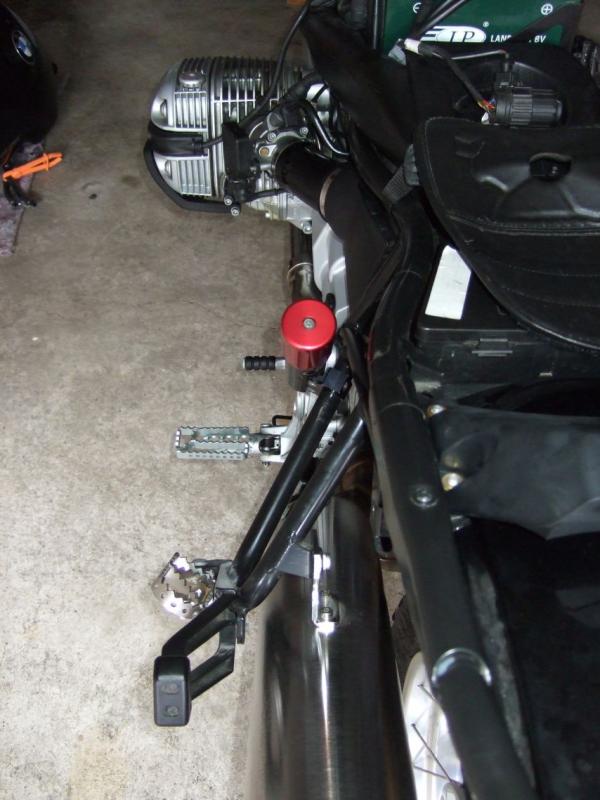

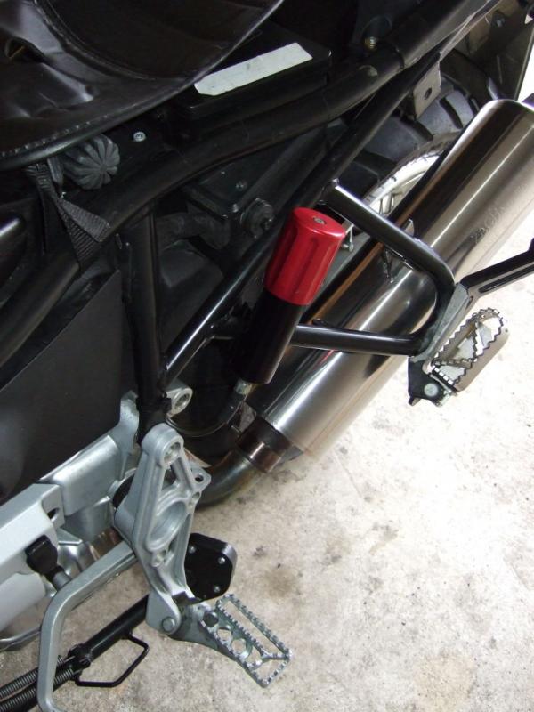

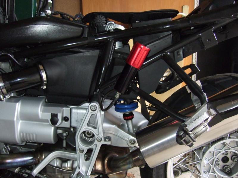

Hallo Gemeinde,
an alle, die Wilbers-Federbeine mit hydraulischer Federvorspannung verbaut haben:
Wo habt Ihr den Ausgleichbehälter montiert?
Wilbers schreibt in der Anleitung, man soll das Teil auf der rechten Fahrzeugseite montieren.
Der Originalbehälter vom BMW-Federbein sitzt links.
Ich habe meinen links montiert, möchte jedoch gerne Anregungen haben, um das Teil besser zu "verstecken", ohne jedoch die gute Zugänglichkeit zu verlieren.
Als Anlage Bilder von meinem Moped.
Peter

Passt der Behälter eventuell hinter den Ausleger für die Soziusraste, natürlich so, daß man an die Verstellschraube noch bequem hinkommt? Haste bestimmt schon probiert, oder?!
Nach deinen Bilder nach finde ich den Behälter ebenfalls nicht optimal platziert. Sieht so verloren aus.
Viel Spaß mit dem Bein.

Ich habe ihn, wie in der Beschreibung, rechts montiert. Da sitzt er aber genau so doof wie links.
Bisher habe ich aber noch keine zündende Idee gehabt, wohin mit dem Teil. Irgendwie müsste der Schlauch länger sein.

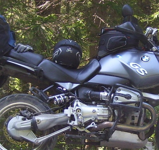

Bei meinen 1100er und 1150er saß das Handrad jeweils rechts am Fußrastenausleger.

Hallo Peter,
ich habe meine hydr. Verstellung am original Befestigungspunkt verschraubt.
Hatte dies damals beim Kauf von Wilbers so gewünscht und den entsprechenden Haltewinkel dazu bekommen !!:D
(sitzt wie Original)
