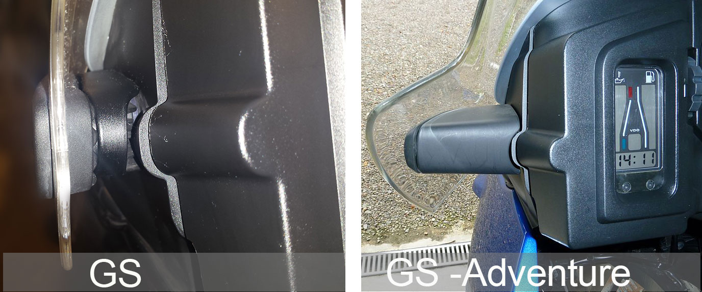

Hi Quarto
Habe auch eine "normale" GS. Die ADV-Scheibe und den Aufsatz habe ich mit etwas Geduld für rel. kleines Geld, in der Bucht geschossen.
Grüße Manfred

Dann müsstest du auch die Halter gewechselt haben, oder ?
Weil die ADV-Scheibe an der Befestigung breiter ist. Siehe Bild: Links GS Scheibe, rechts Adventure Scheibe.
