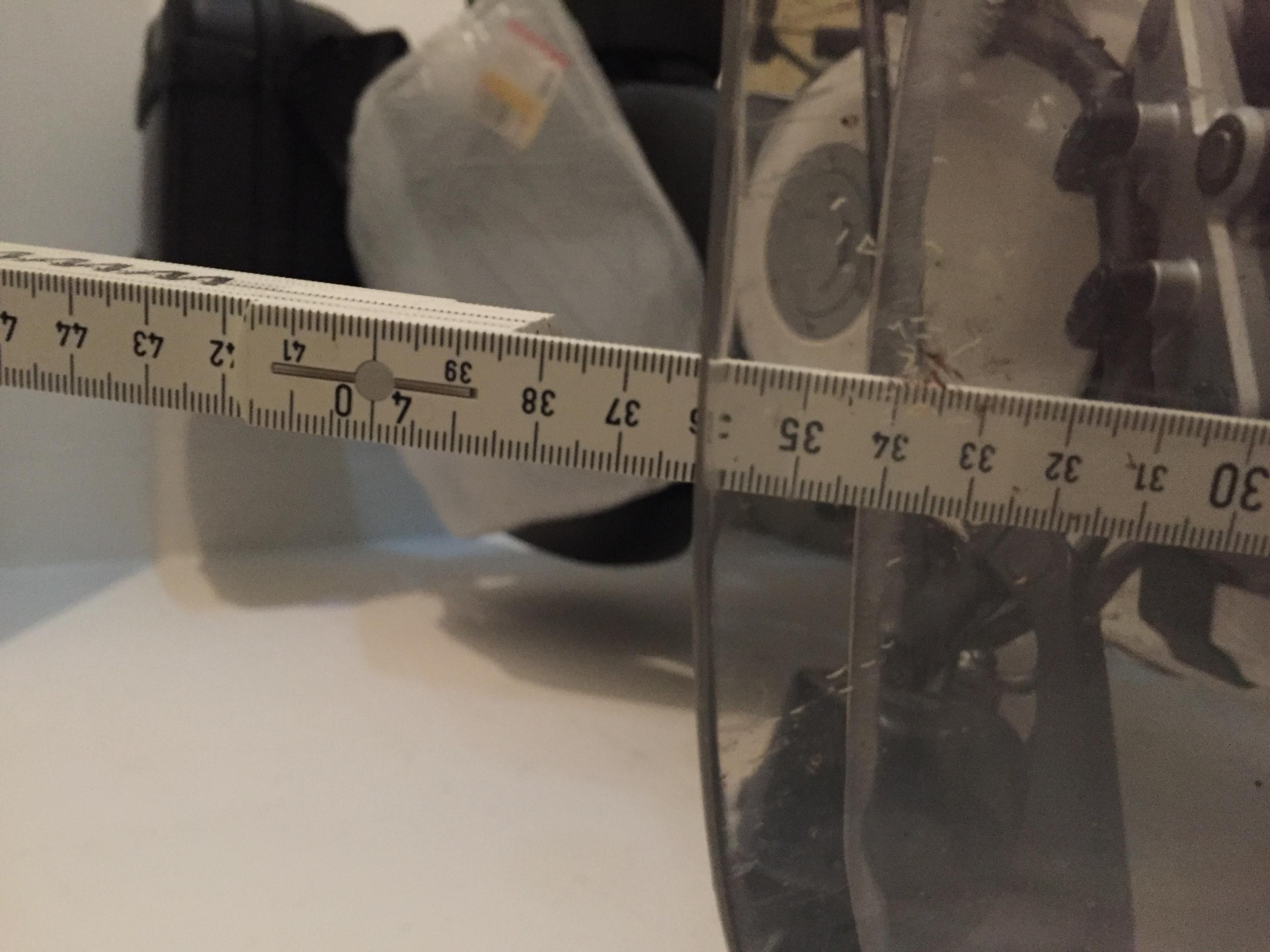

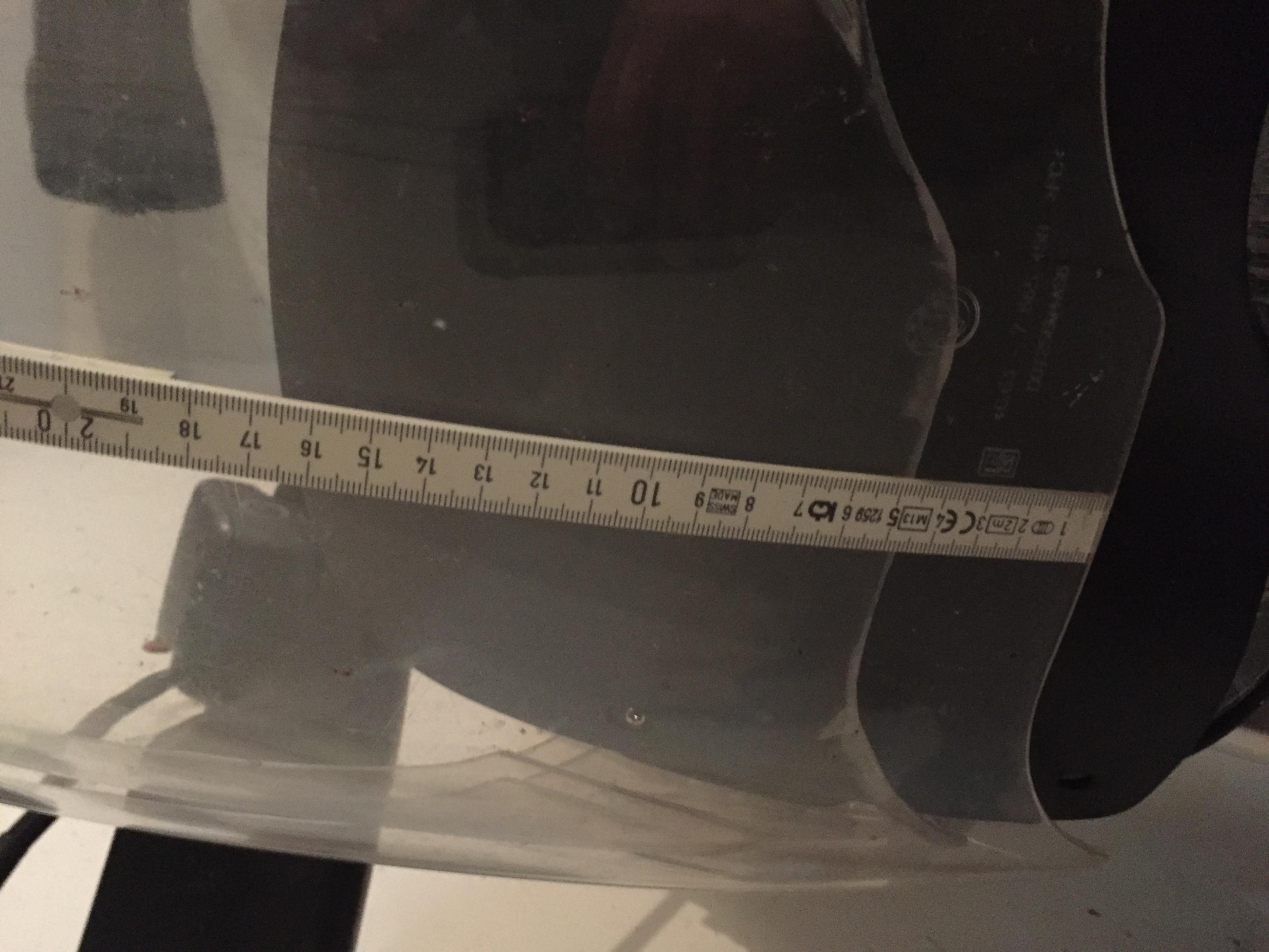

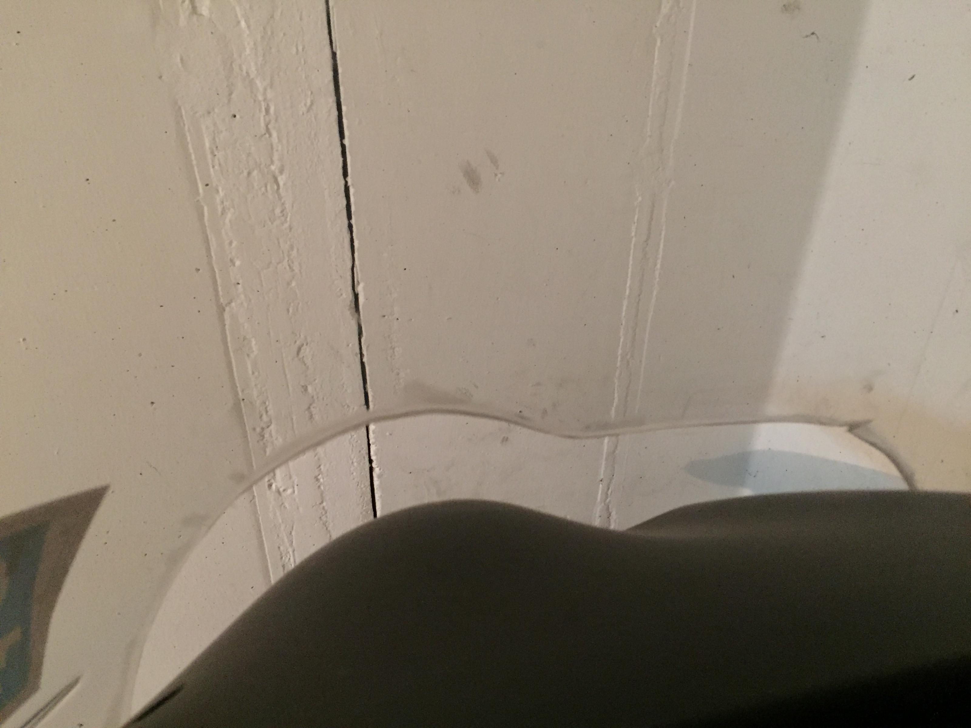

Neues von der 'Scheibenfront'...Frontscheibe :cool:
habe eine normale GS-Scheibe, oben ca. 2cm gekürzt und unten auch noch ca. 4 cm entfernt...
hat fast nen Tobinator-Effekt...
die 'Watsch'n' sind offensichtlich weg...
die obere Kürzung hätt ich mir bei meiner Sitzgrösse von 95cm sparen sollen...
werd noch ne weitere Scheibe verschnippseln
sorry, auf dem Computer sind die ersten zwei Bilder senkrecht, keine Ahnung warum das hier nicht funzt...

Benutze die Adv.-Scheibe mit Aufsatz in der gleichen Neigung, Habe damit keine probleme auf der Landstraße. Wenns schneller auf der Autobahn geht gibs nur starke verwirbelungen hinter Transporter. Bin 1.84. Hatte auch schon andere Scheiben und umbauten probiert. Die beste lösung war und ist für mich das orginal.
Grüße aus Franken
