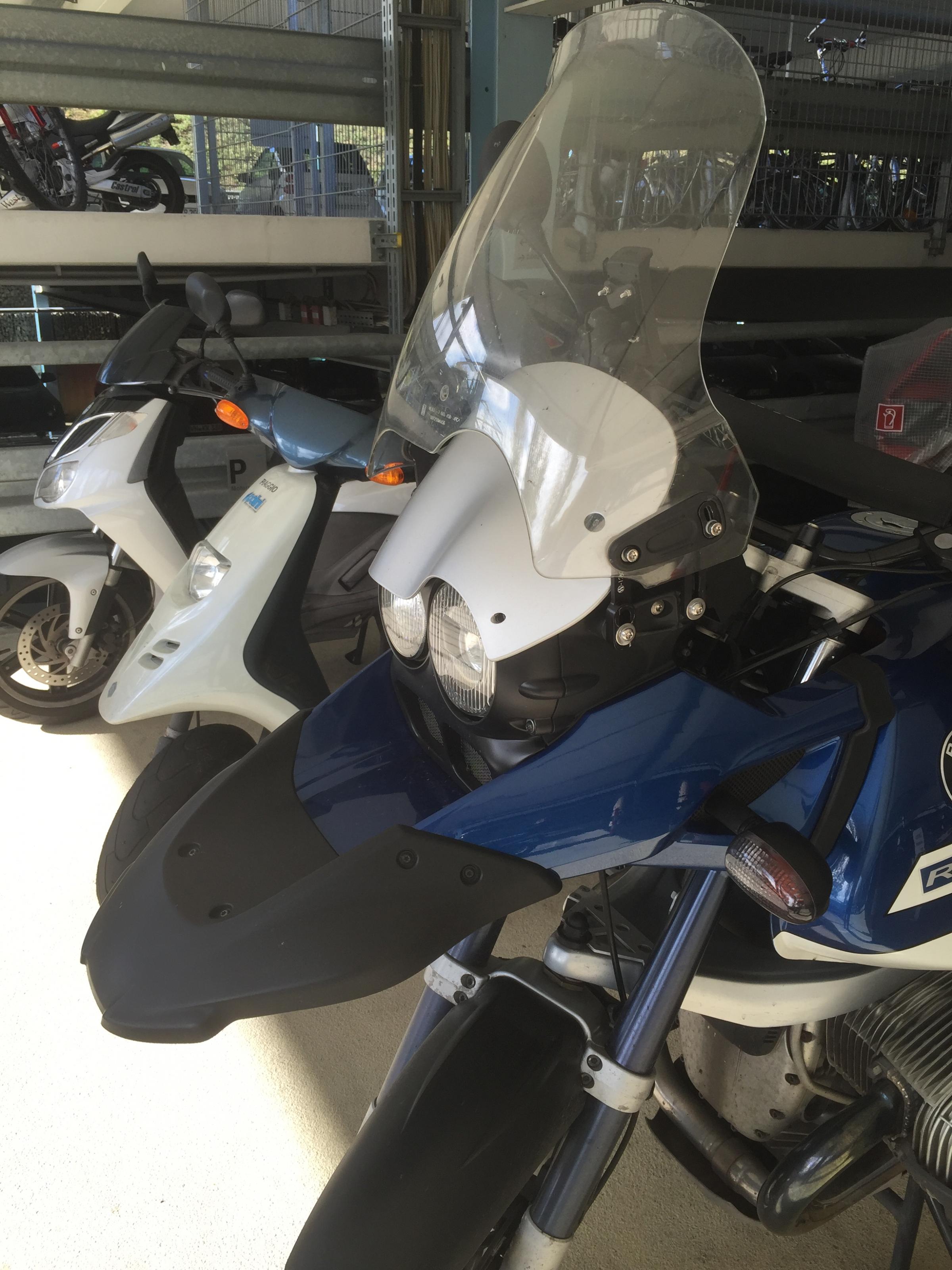

ich hatte die MRA mit bei mir drauf. War schlimmer als mit der ADV Scheibe, daher habe ich die MRA wieder runtergeschmissen, da ich keine Stellung gefunden habe, die zu mir gepasst hat.
heißt also, die ADV-scheibe von der 1150er-adventure passt ohne Probleme an die normale 1150er?
oder muss da gebastelt werden?

Hi
Mit den ADV.Haltern ( siehe Bilder Seite 1 ) ohne Probleme
gruß
werner
Hallo
da muss man nicht basteln, sondern lediglich die 80 - 100 Euro für die Aufnahmen zusätzlich ausgeben.

Hallo!
Ich habe bei meiner Adventure noch nen Scheibenaufsatz auf der Original-Scheibe. Bei ca 185 Körpergröße pfeift jetzt alles über mich weg. Kostenpunkt ca. 90,- und ich kann das Ding schnell an meine anderen Mopeds bauen wenn ich es da mal brauchen sollte.
Nachteil ist natürlich man neigt dazu, auch bei Geschwindigkeiten jenseits der 150km/h, mit offenem Visier zu fahren, und wenn sich dann doch mal ne Fliege verirrt ist es schon unangenehm, ausserdem man hört jedes Rasseln des Motors wenn einem der Wind nicht um die Ohren pfeift :D

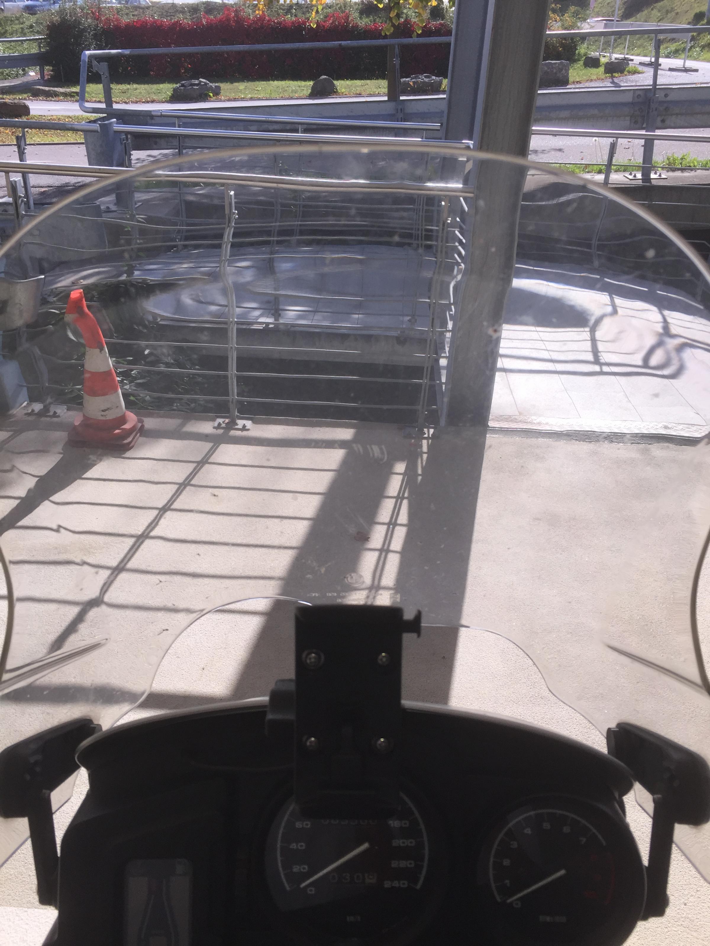

Da wäre mir aber neu. Die normale GS-Scheibe ist doch in der Neigung verstellbar. Siehe auch das Foto auf der ersten Seite. Das sind mindestens 3-4 Rasterstellungen.

Bei der Adventurscheibe vermisse ich ebenfalls die Verstellbarkeit der Neigung. Ich bin die jetzt ein paar Kilometer testweise gefahren. Für mich, mit meinen 1,86, ist zwar die starre Adventurscheibe besser als alle 3 Neigungswinkel der originalen GS Scheibe, weil sie etwas mehr in die Breite geht und daher die Arme in den Windschutz einbezieht, durch die flache Neigung allerdings ist der Helmbereich in den Windschutz nicht eingeschlossen. Der Helm ist durch die eigene Aerodynamik zwar ruhig, aber nicht windgeschützt.
Schade. Eine Verstellbarkeit der Neigung hätte sicher Verbesserungen bewirken können.

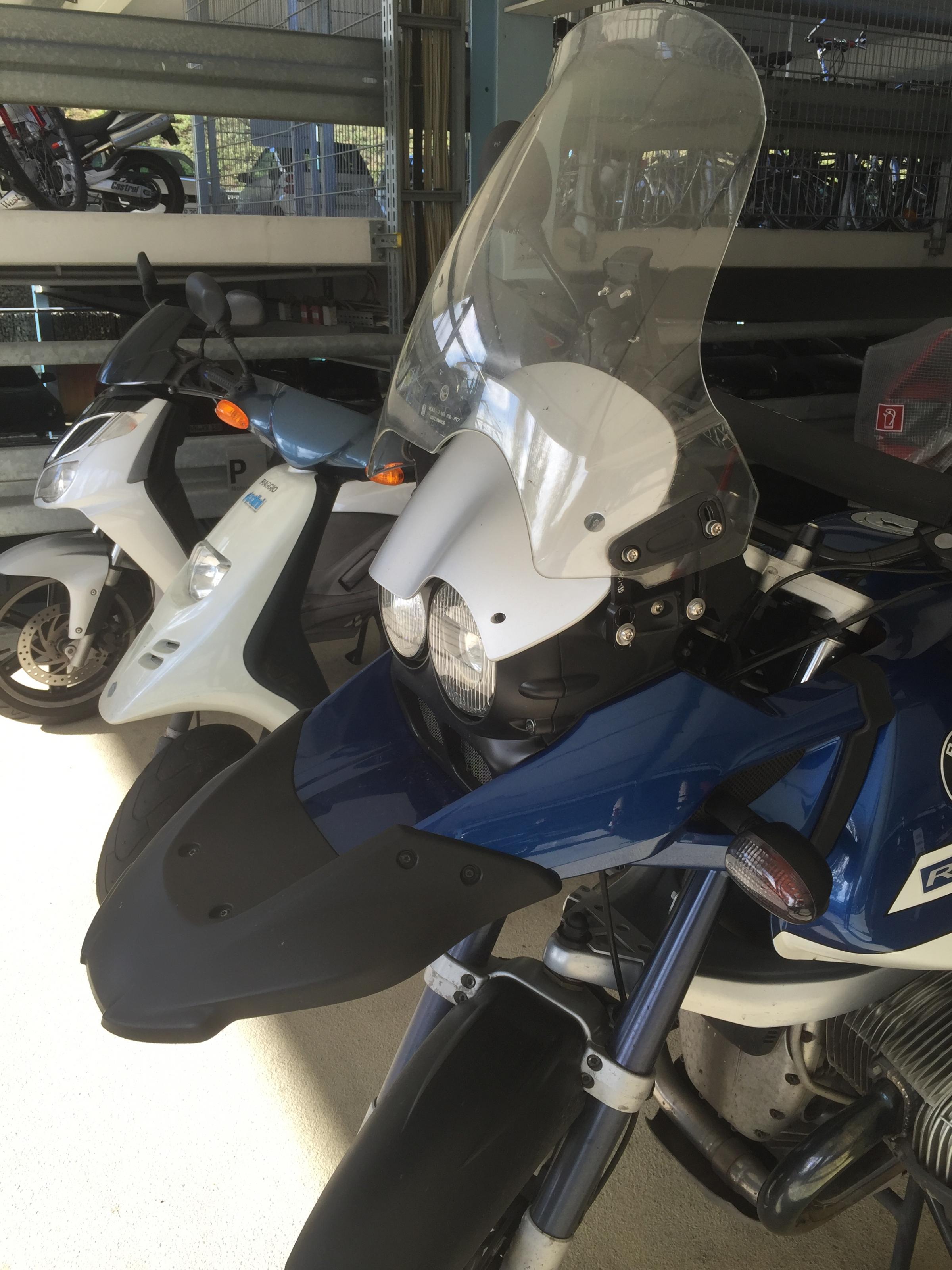

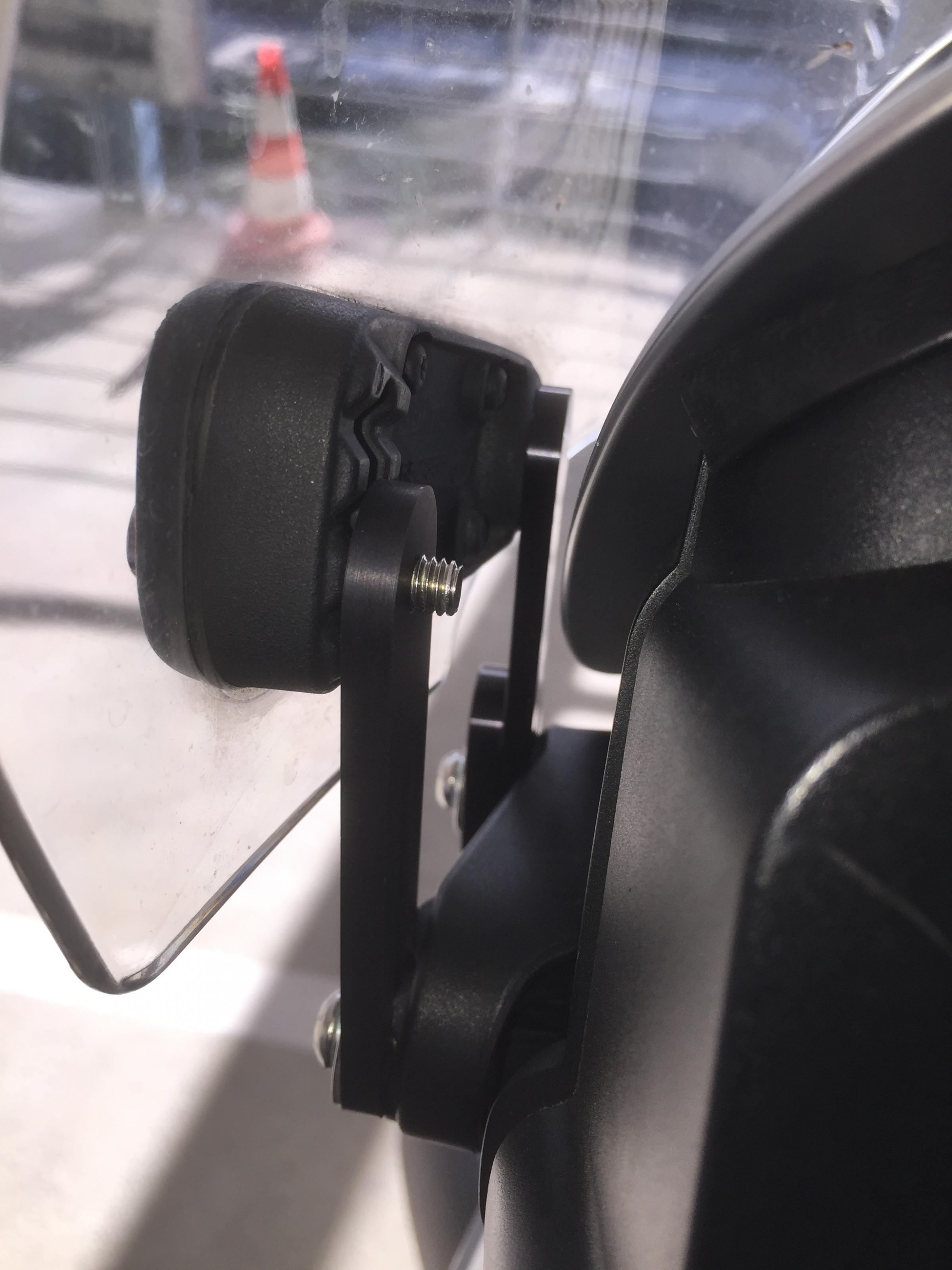

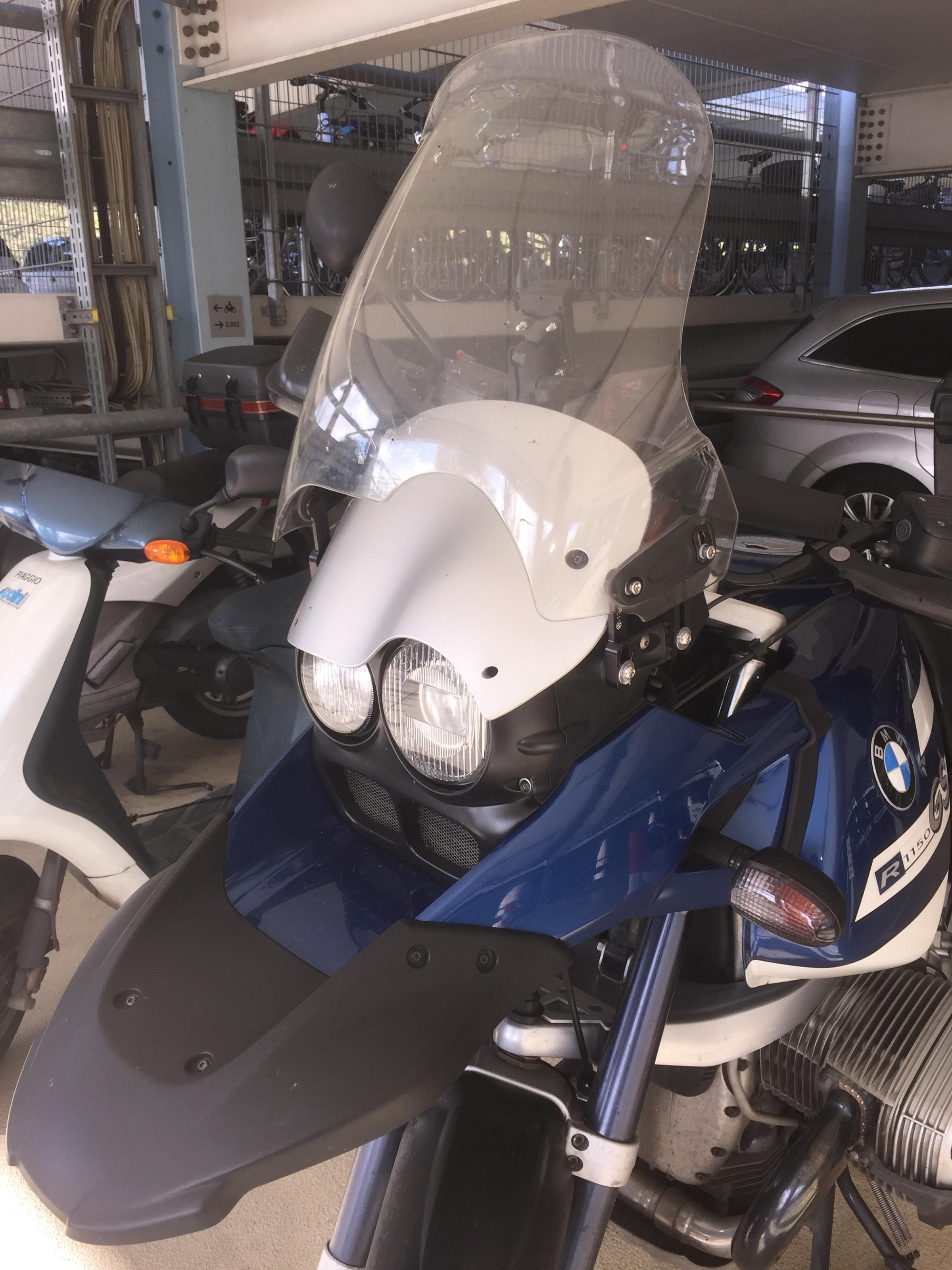

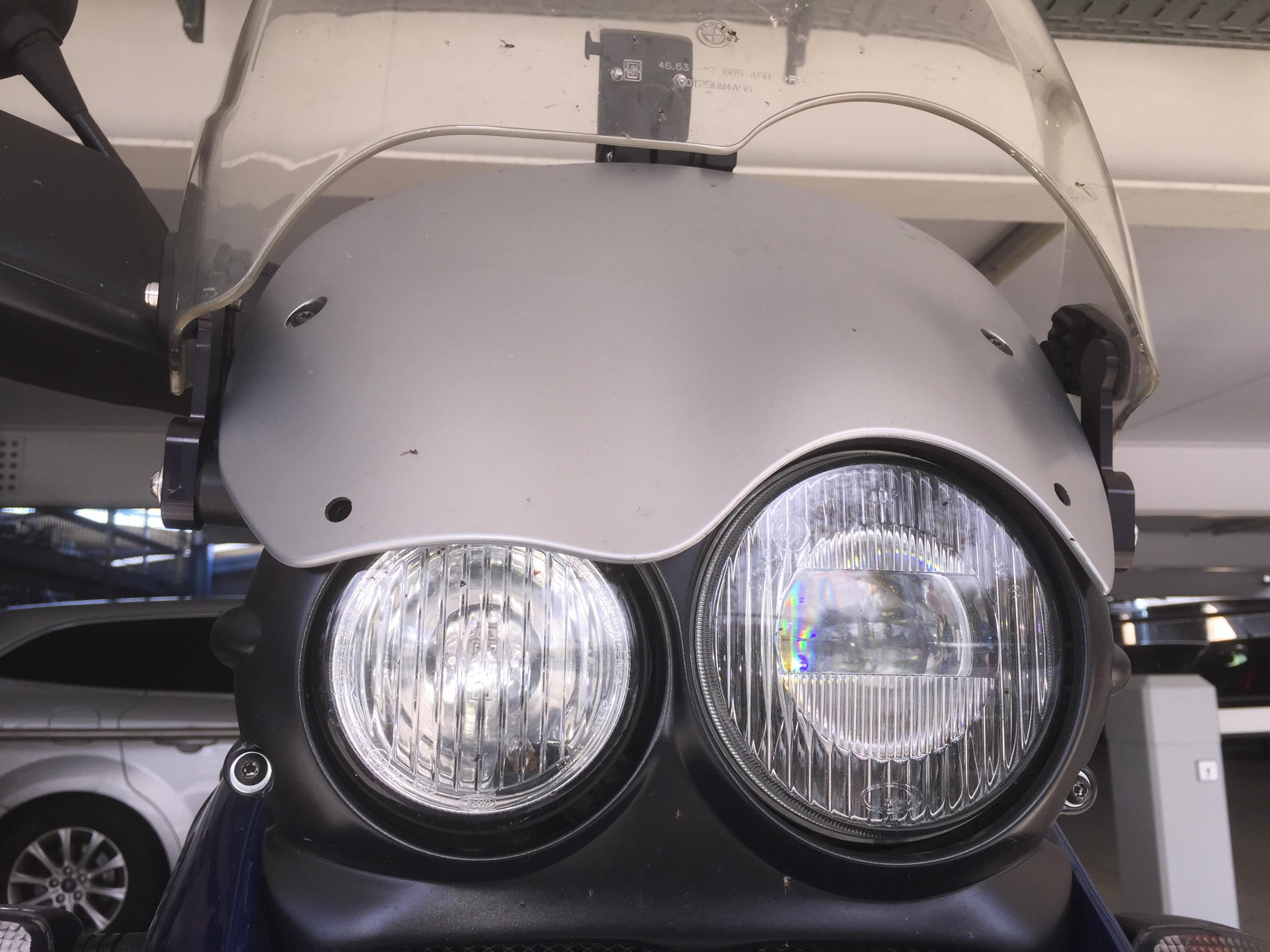

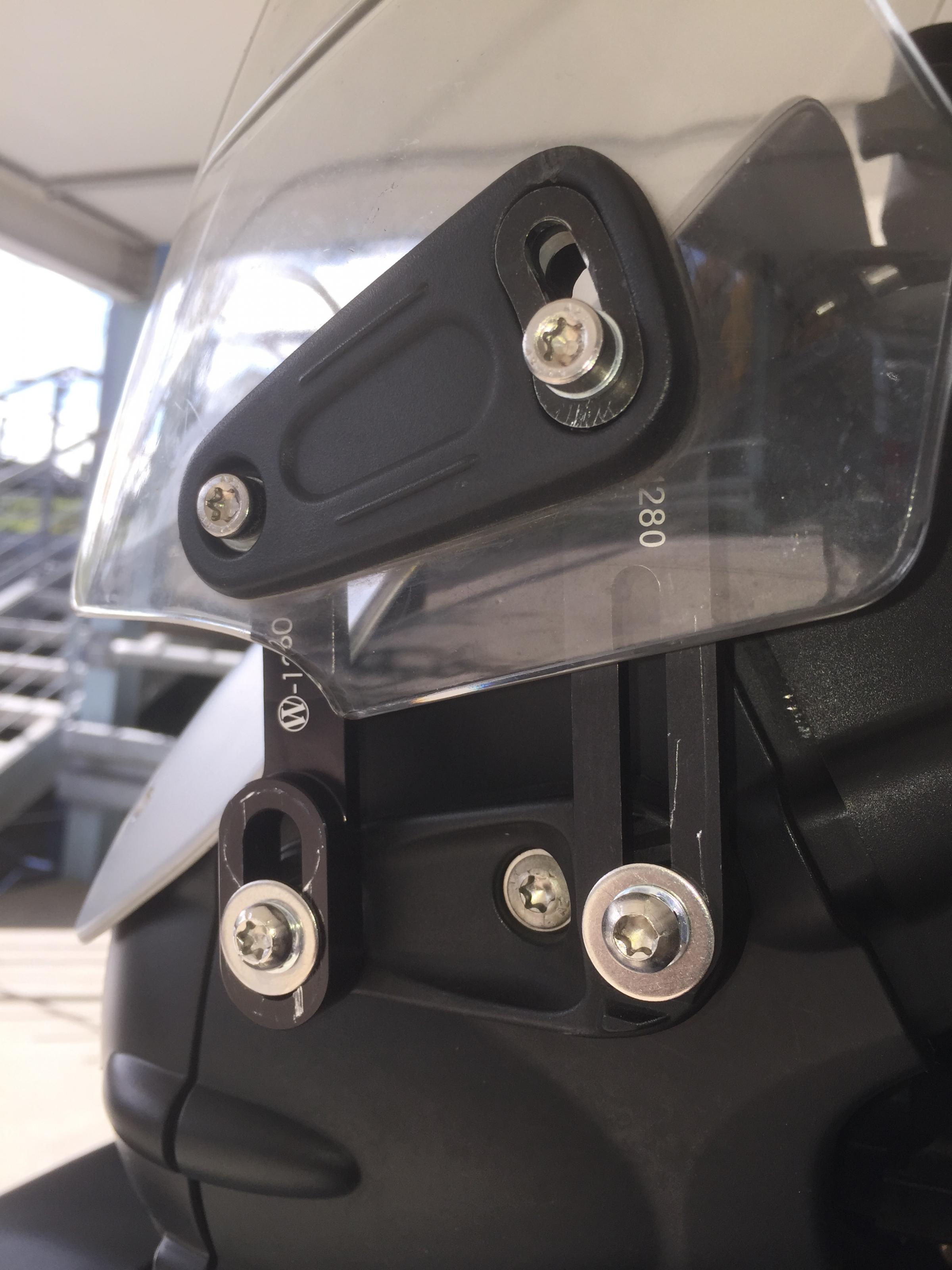

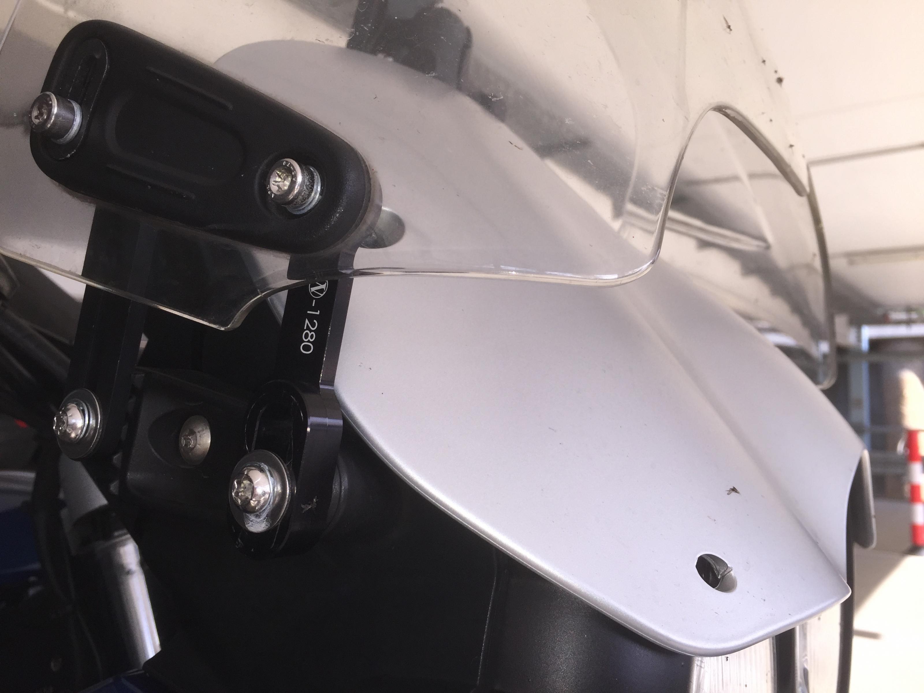

...warum versucht Ihr nicht einfach den Tobinator?
Ich bin mit der normalen GS-Scheibe und mit meinen 1,92 hellauf begeistert!
Ich tucker bei 120 mit offenem Visier durch die Lande.
Hab zu Beginn den Torx mit dabei gehabt und nach 3x Anhalten hab ich die für mich beste Einstellung gefunden.
Ganz nach oben und ganz nach vorne.
Dadurch ist der Spalt zwischen Cockpitdeckel und Scheibe maximal.
Man spürt auch deutlich, wie der dadurch entstehende Luftzug hinter der Scheibe für Ruhe sorgt und den Abriss der von vorne kommenden Luft nach oben zieht.
Ich find die Lösung echt genial.
Die Kosten sind zwar mit >100€ zunächst happig - aber den ganzen Stress mit 3 Scheiben testen, Umbau, Holen, zurückbringen usw. - das ist es wert...
Bei Interesse stell ich auch ein paar Fotos rein :-)
