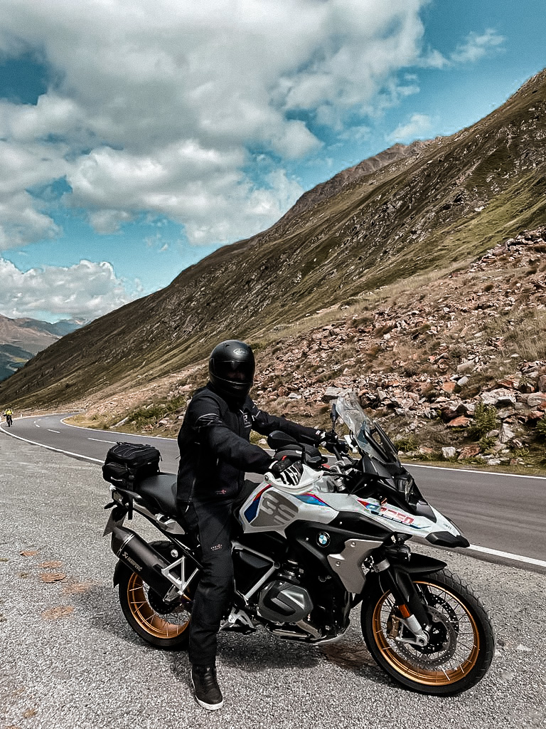

Aktuelles Foto von heute
gelandet. Immer noch nicht ganz still gegenüber stehend fahren, aber für mich deutlich leiser als die normale Scheibe und ich wollte kein großes Kuchenblech vor mir haben.
Das gefällt mir optisch überhaupt nicht.
Versuch macht kluch

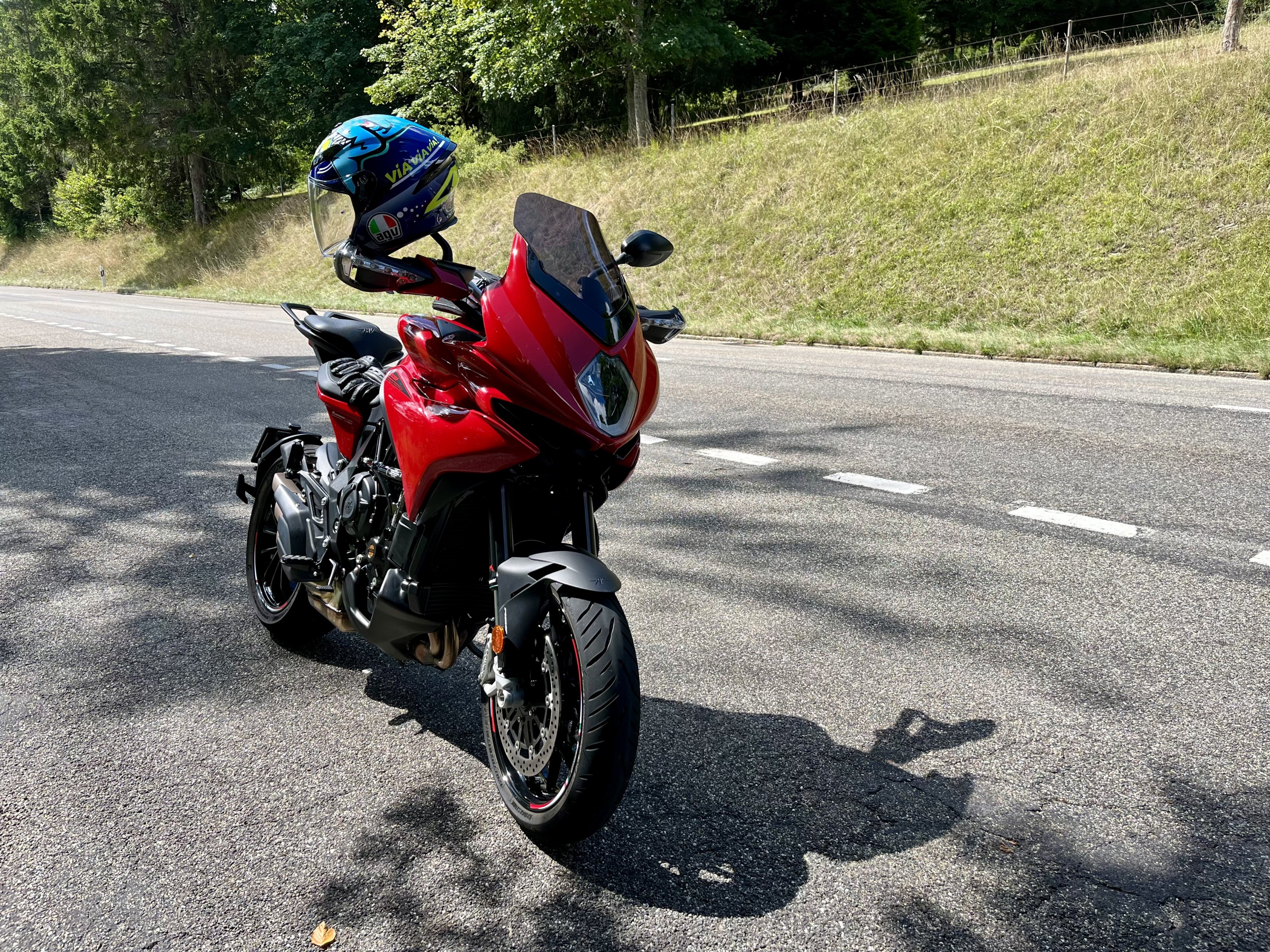

Bei der MV ist ab Werk auch die hohe Scheibe drauf. Eine Katastrophe und auf der AB kaum fahrbar. Dort habe ich jetzt auch eine tiefe kleine Scheibe montiert und es ist wesentlich besser. Am besten ist die nineT, die absolut keine Verkleidung hat, dort am ruhigsten und keine Verwirbelungen, da man völlig im freien sitzt. Dafür natürlich auf der AB ab 120 extremer Winddruck und schneller kann man damit nicht fahren.

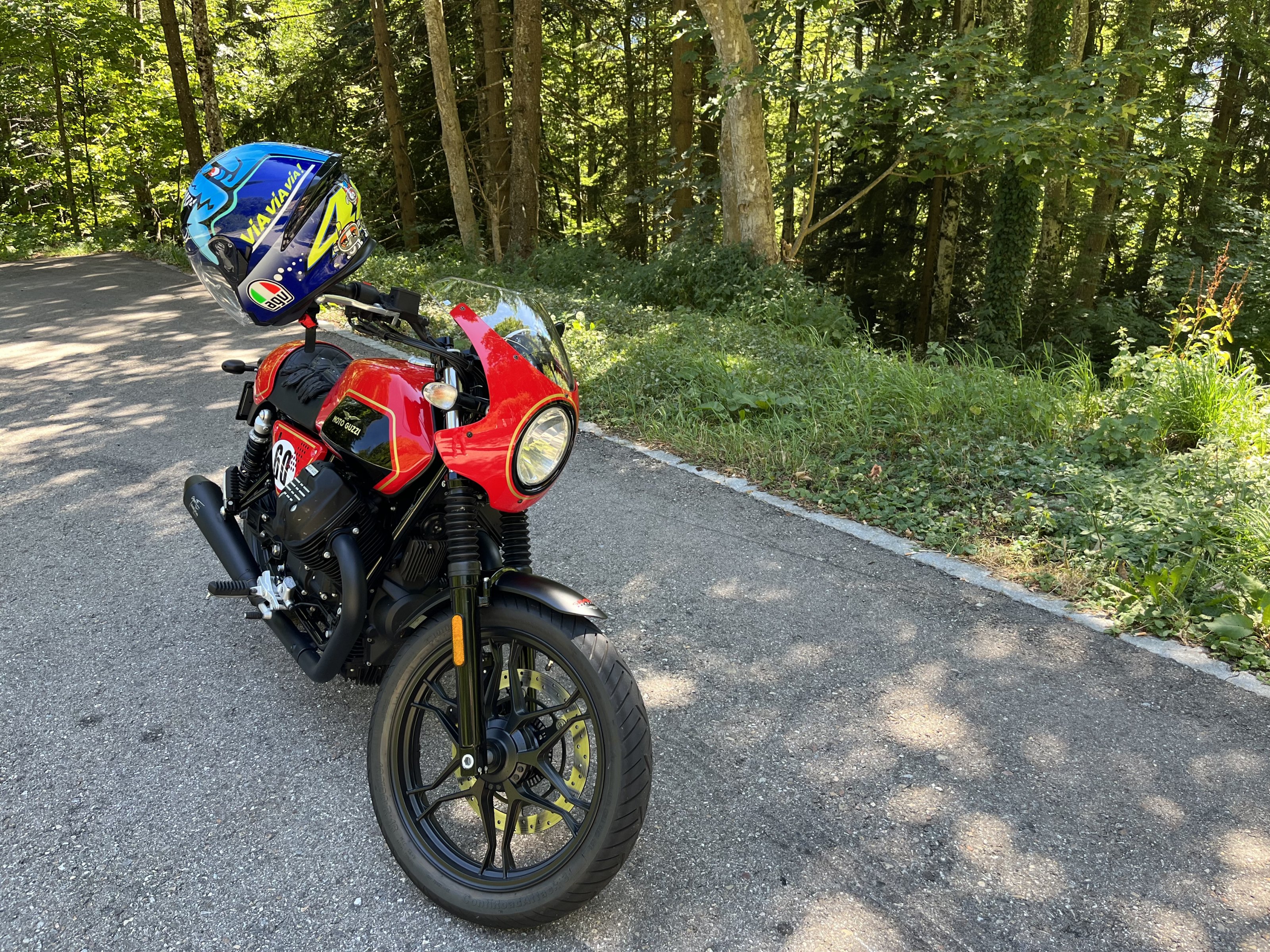

Die absolut beste Verkleidung von allen meinen Moppeds ist die Guzzi. Kleine Verkleidung welche nie einen Windkanal gesehen hat. Die nimmt hervorragend den Winddruck bis unter die Brust weg und darüber voll im freien. Auch auf der AB praktisch keine starken Windgeräusche.

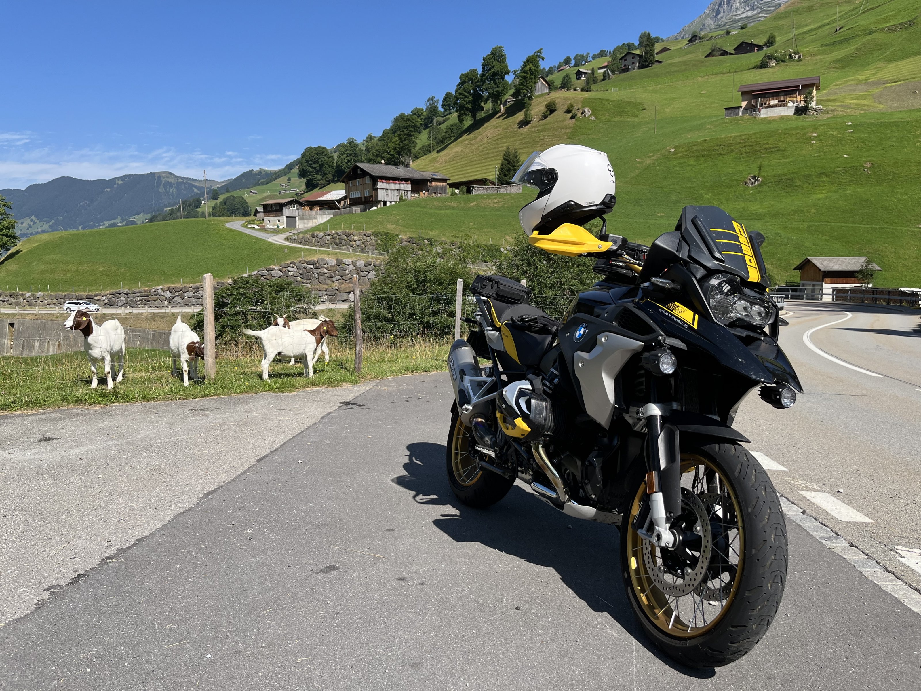

Hier alle meine Scheiben, wo ich zurzeit zufrieden bin:

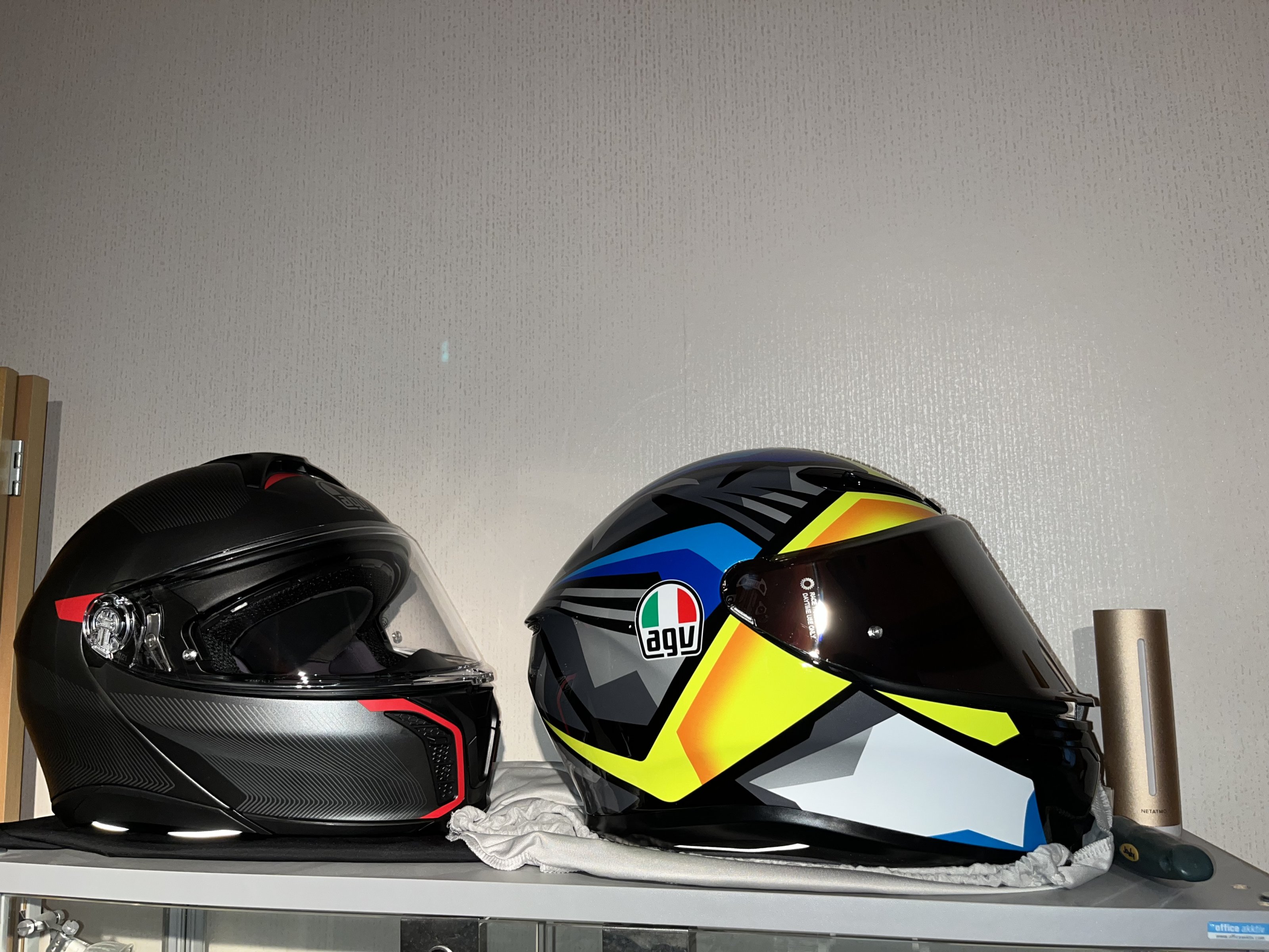

Und hier meine beiden ruhigsten Helme:
Links AGV Tourmodular Klapphelm und rechts AGV K6 Integralhelm.
