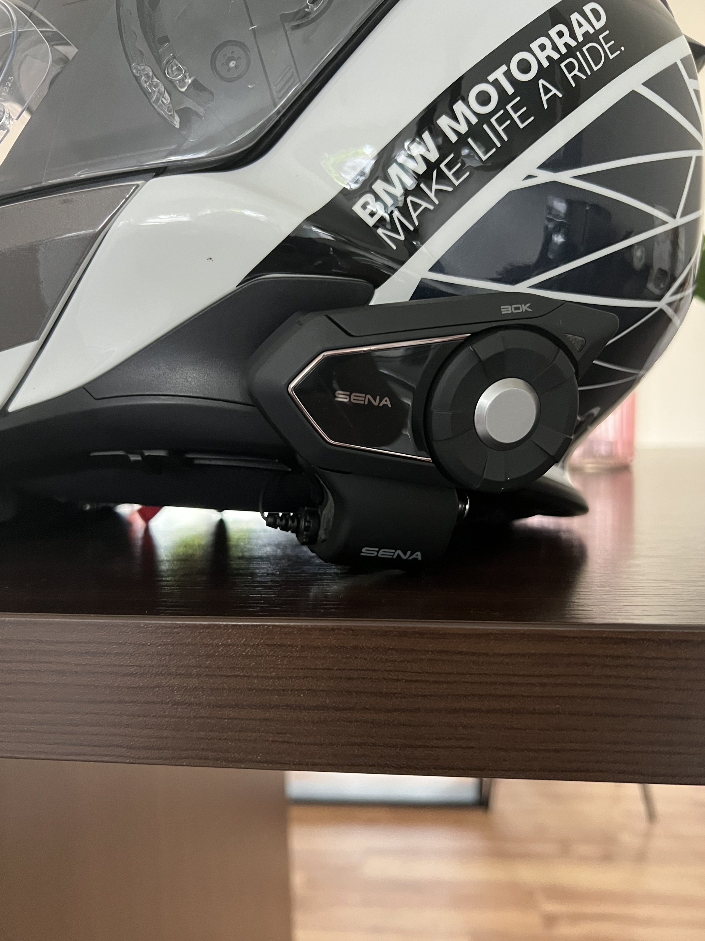

Hallo zusammen,
ich habe mir den BMW System Helm 7 Carbon Evo Prime bestellt, dieser kommt am Freitag.
Ich möchte dann am Wochenende mein Sena 30K an diesem anbringen, an meinem bisherigen
HJC i90 Helm konnte man dieses gut mit den Schrauben klemmen, was wohl am BMW Helm
nicht mehr geht.
Wo ist die beste Position für das Sena? Halten die mitgelieferten Klebepads?
Am besten ein Foto von Euren Helmen das mir als Muster dienen kann.
Vielen Dank

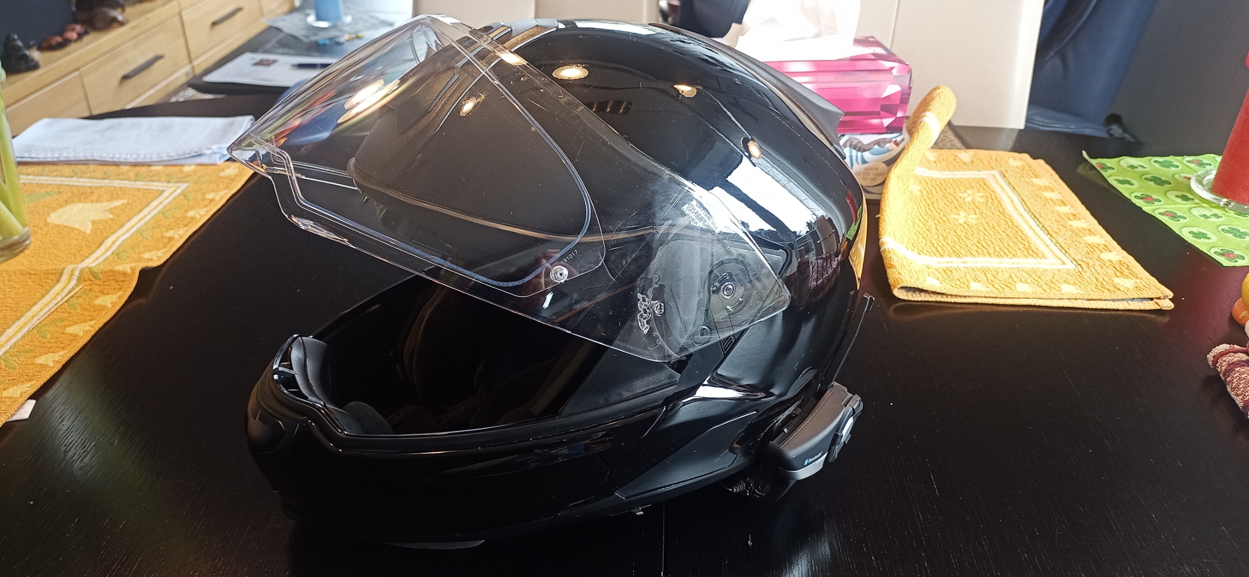

Also ich habe bisher an meinem C3Pro das Sena 30K auch geklebt, hat gut gehalten.
Allerdings habe ich mir auch extrem gut klebendes doppelseitiges Klebeband gekauft und gut gereinigt vorm verkleben.Jetzt habe ich gewechselt zum 50R und auf gleiche Art und Weise das System angebracht.
Bin zufrieden, aber schaue selbst! :zwinkern:

Hallo Heidemops,
Danke für die Bilder, Du hast also nicht die beim Sena mitgelieferten Klebepads von M3 benutzt sonder selber was gebastelt?

Beim neuen 50R habe ich die mitgelieferten Pads benutzt, beim 30K hatte ich diverse Helmwechsel und habe dann eigene Pads benutzt.

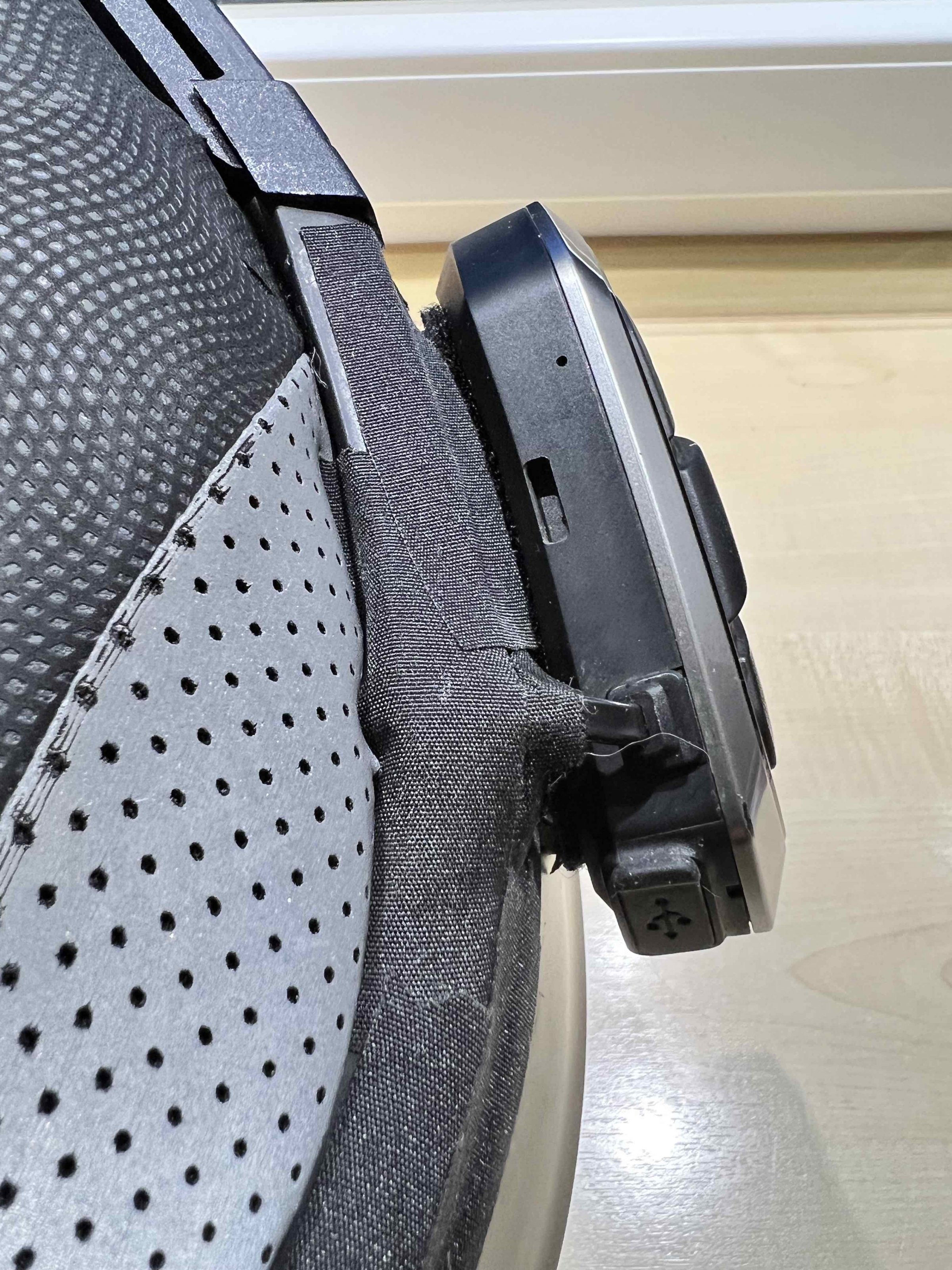

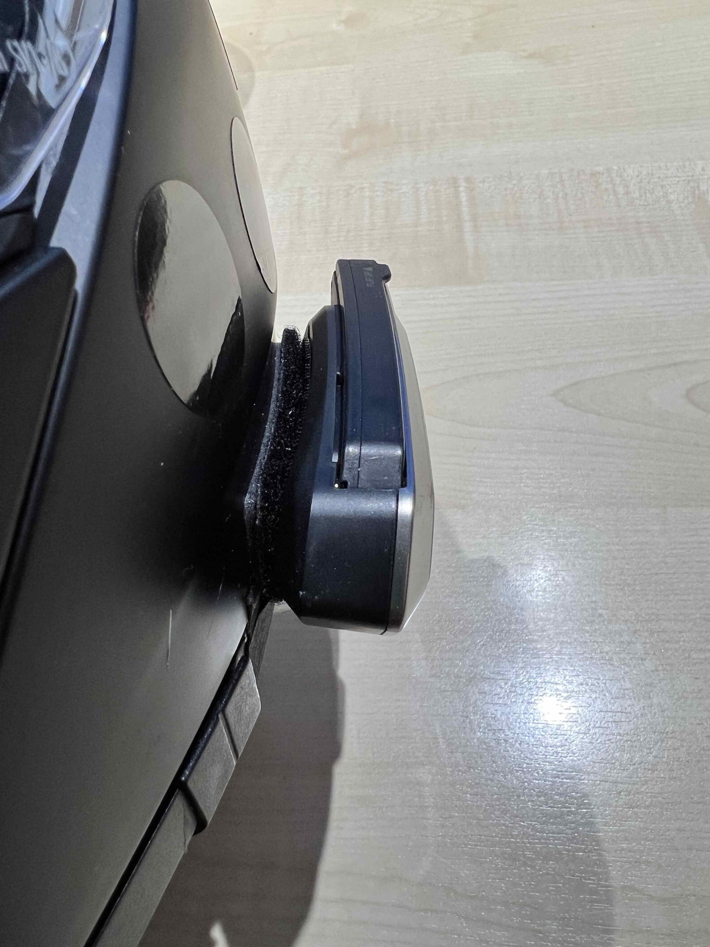

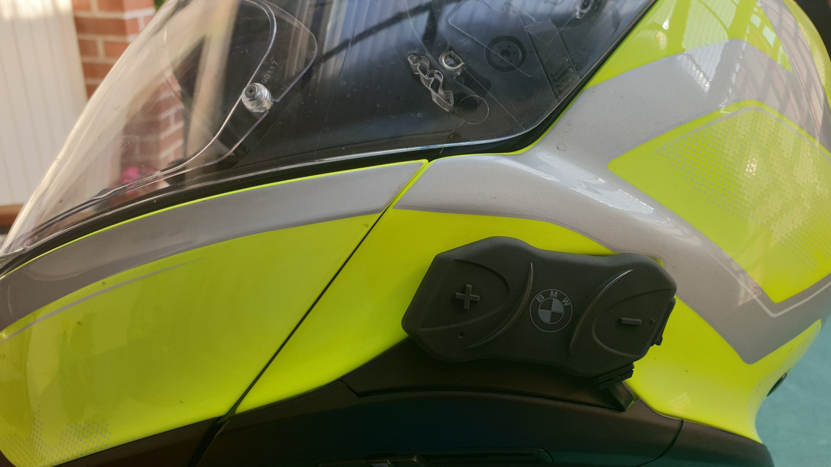

Hallo zusammen,
nicht mehr geht.
Vielen Dank

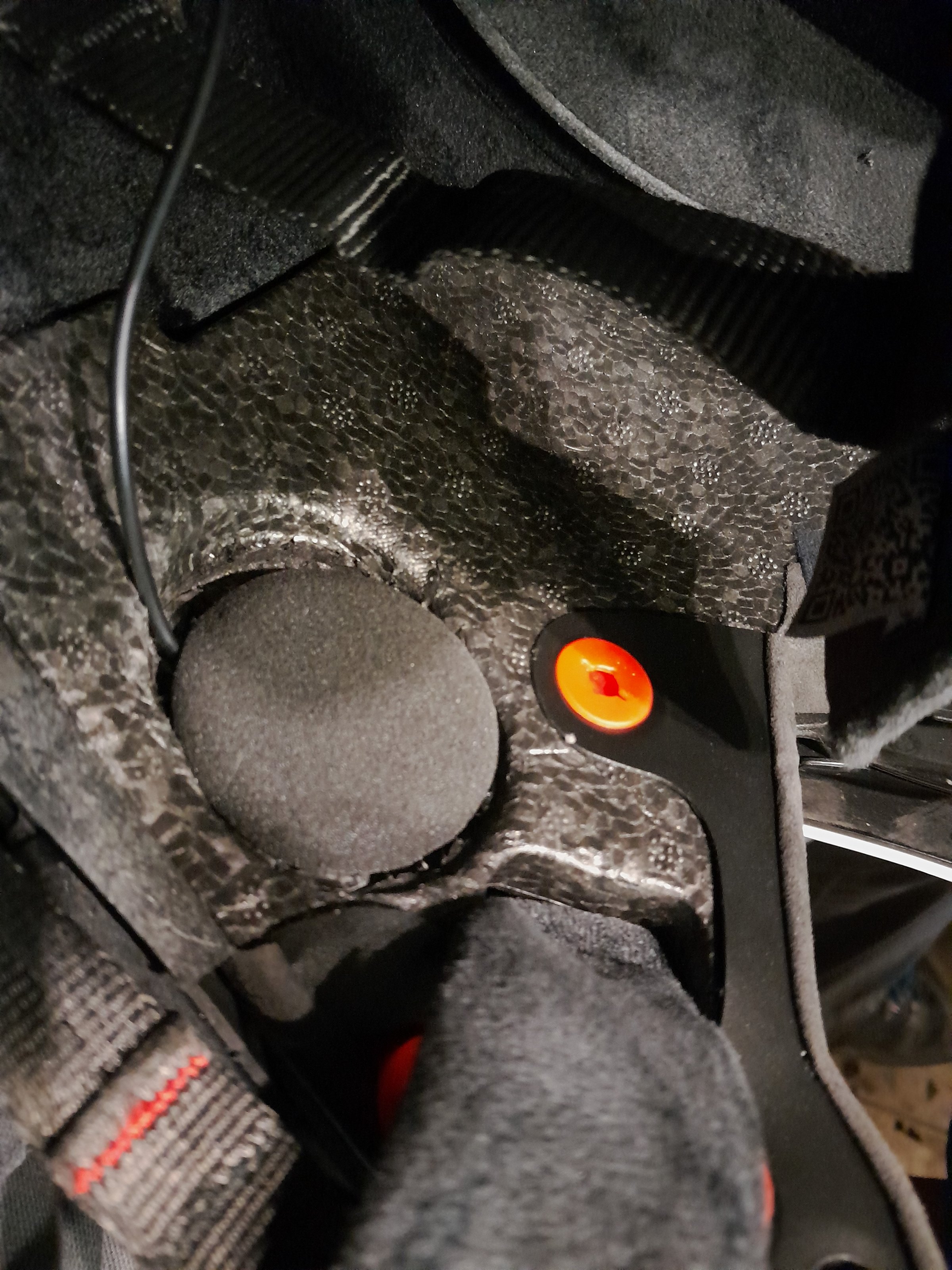

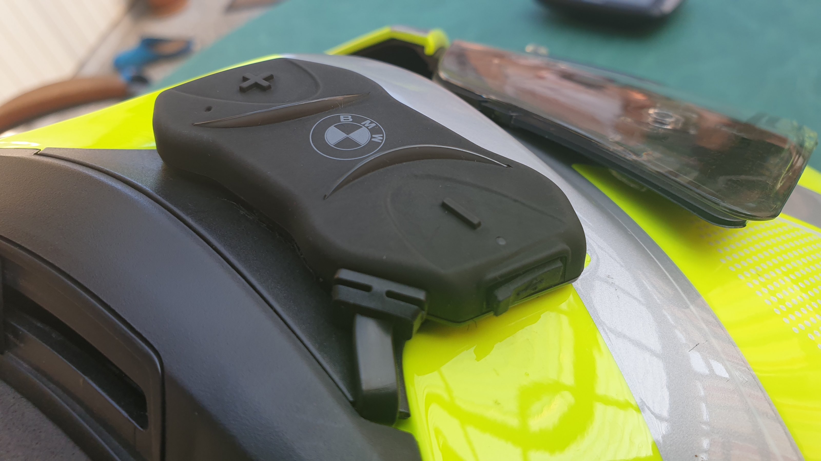

habe vor zwei Jahren an dem fast baugleichen Vorgänger Systemhelm 7 das BMW Headset Fit for All verbaut.
Dazu auf der linken Seite die original Blende zur Kabeldurchführung verwendet, somit musste das Kabel nicht unten herum geführt werden. Evtl. wäre das auch beim Deinem Headset möglich. Das Bedienteil mit den mitgelieferten Klebepads angebracht, hält bis heute.
Nachfolgend ein paar Fotos und der Link von BMW für den Headseteinbau. Vielleicht hilft Dir das ein wenig.
https://www.motorrad-stilgenbauer.de/wp-content/uploads/76518568247.pdf
20210721_183636.jpg20210721_183805.jpgc

Das mit der Kabeldurchführung ist eine gute Idee, werde ich so machen, und sollte sich der Kleber lösen ist das Sena nicht verloren und hängt am Kabel :-)

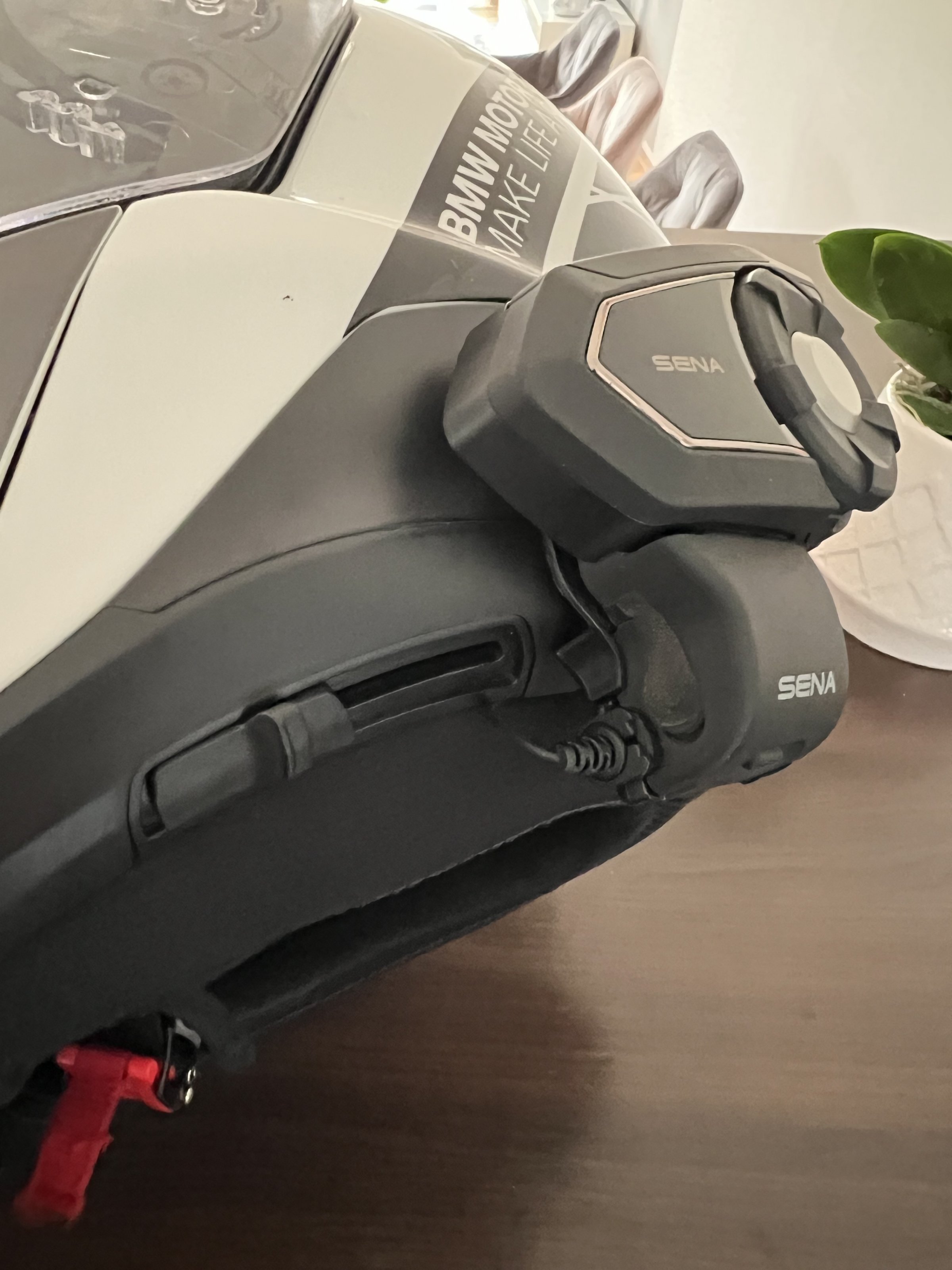

Hallo Mügge,
das mit der Kabeleinführung hat dann doch nicht geklappt, da das Kabel am SENA 30K unten ist (nicht wie bei der 50er Serie) habe ich es dann schlussendlich unten durchgeführt.
Das 30K habe ich bisher auch noch nicht mit Sikaflex geklebt, habe die beigelegten Klebepads verwendet, bisher hält es. Werde mir aber noch eine bessere Alternative überelgen.

also am besten das Kabel unten am Helm rein, da es da sowieso ist :-)

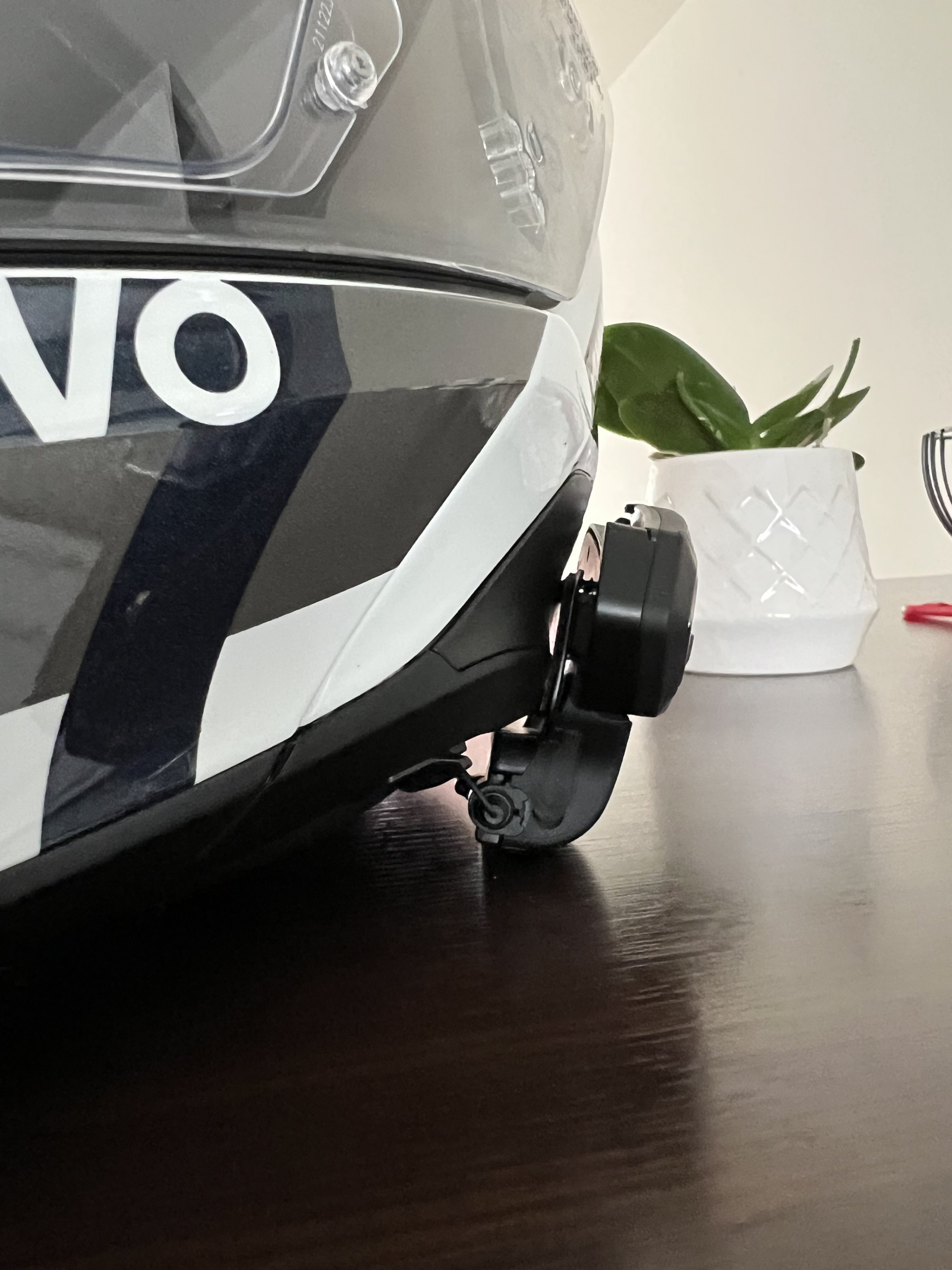

Sodalle, kurze Rückmeldung.
Habe das Sena mit diesem Kleber angeklebt.
Hält Bombenfest und ist rückstandslos, wieder, zu entfernen.
Ich hatte, das Kabel gebundene Mikrofon, verbaut. Und mich schon gewundert, wie Ihr alle den Schwanenhals, in den Helm bekommen habt s....
Ich, Depp, habe den Kabel Schwanenhals übersehen..
Montage, hat geklappt und Ich habe Empfang mit Mone.

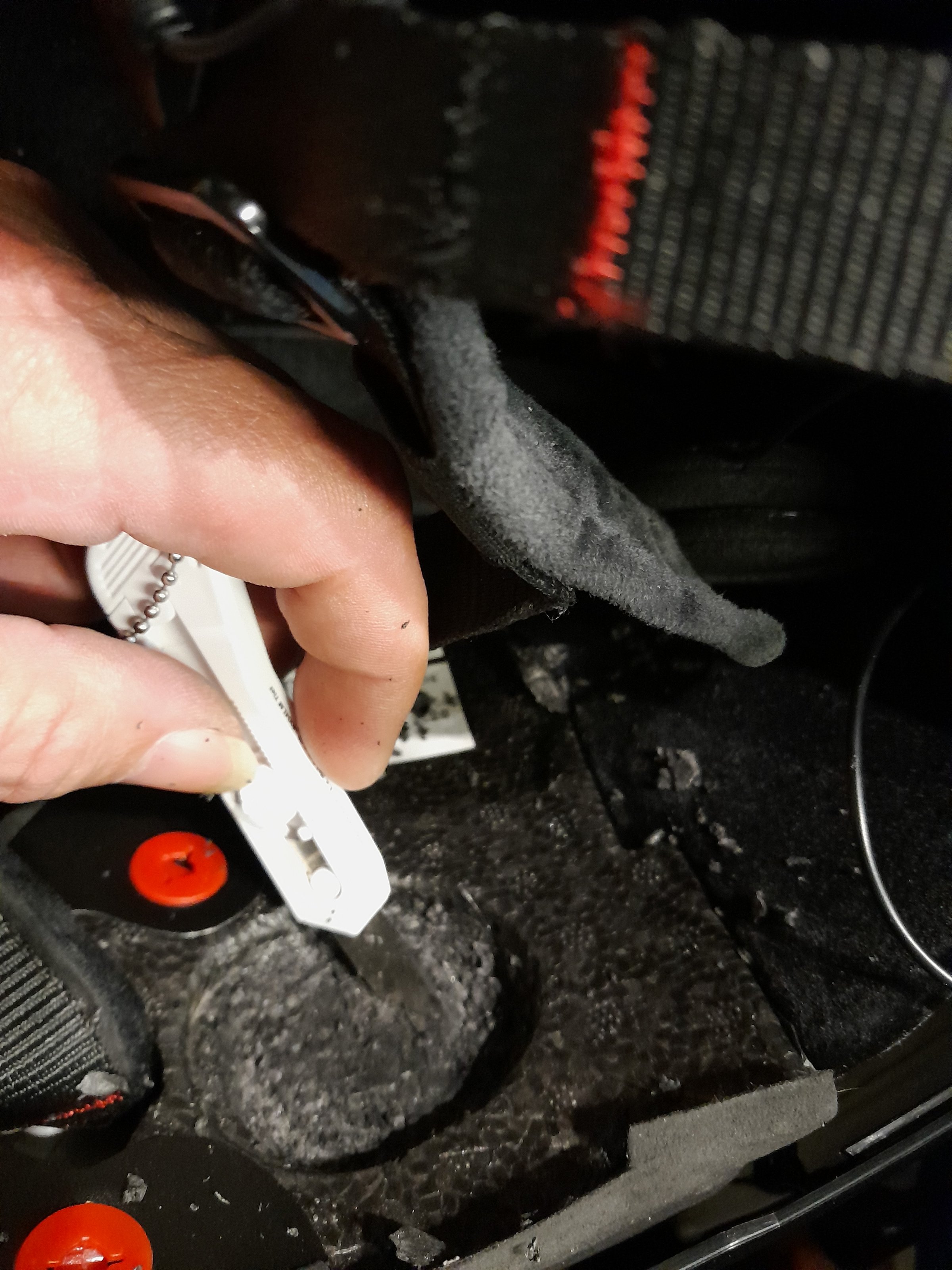

Am Sonntag, hatte ich noch Probleme mit den Kopfhörern.
Sie drückten meine Ohren an die Brillenbügel.
Dann kam der Tipp, vom Motorrad Kumpel. Einfach "tiefer " legen.
Also habe, ich heute Abend, einfach am Helm rumgescharrt.- Dremel ging nicht, da zu hoch. Hab dann einfach mit einem kurzen Cuttermesser,die originale Aussparung, vergrößert .
Siehe da, Kopfhörer, liegt tiefer, im Helm und es drückt nichts mehr.
Ist auf dem Bild, leider nicht so genau ersichtlich.
