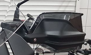

Vermutlich werd' ich rausschleifen und polieren, warte aber erst das Feedback von Wunderlich ab. Bilder zu den Ergebnissen stell' ich dann mal ein. Wenn die Oberfläche i.O. ist, sollten auch keine Risse kommen. Die alten Schützer der 2008 er sind aus einem sehr flexiblen Kunststoff ( glaube nicht das der je brechen würde ). Die heutigen aus Akrylglas brechen bei Überlast wahrscheinlich. Mein Windschild (gleiches Material) hat leichte Risse weil der Vorbesitzer es mit dem Festschrauben wirklich ernst meinte.

Leider sind das später genau die Stellen, von denen aus die Risse entstehen können, wenn der Kratzer an der Wand kommt (Kerbwirkung).
LG
Interessant. Ist das wirklich so ?
Gibt es für die Aussage: Anspritzpunkte haben einen negativen Einfluss auf Riss oder Bruchbildung eines Objekts eine beweisbare Grundlage ?
Am Anspritzpunkt oder den Kanten ?
Würde mich interessieren was Wunderlich zu dieser These raushaut ...
Ne Qualitätskontrolle haben die bestimmt
Gast 31894

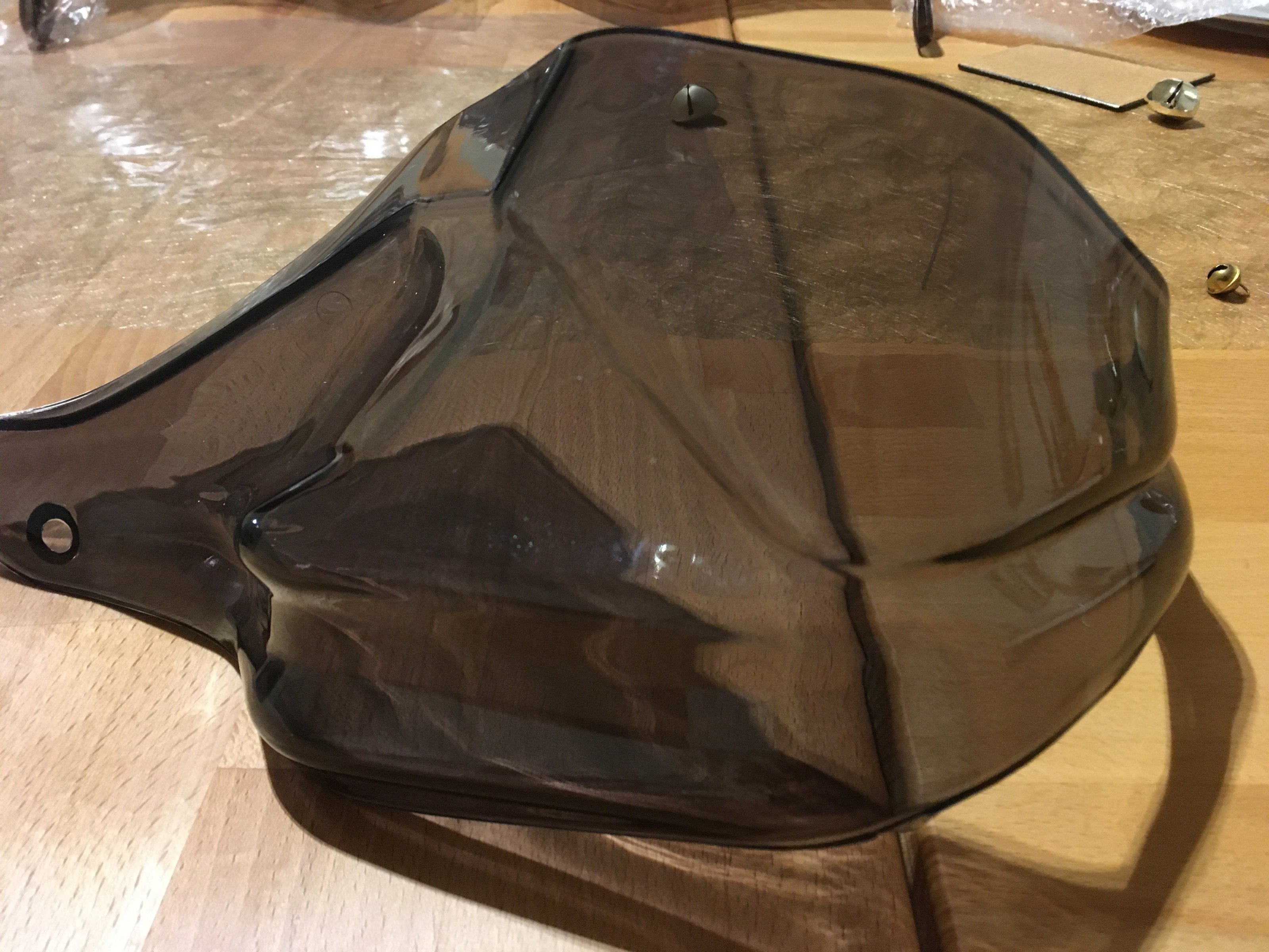

Ich bin mir bei den Protektoren von Flow nicht sicher ob das Spritzgußteile sind. Auf jeden Fall ist das ein Ausbruch am Rand, und da kann die Kerbwirkung ordentlich was anstellen.
Bei z. B. Segelflugzeugen wird die Kanzelhaube aus Platten in einer Art "Ofen" erwärmt und langsam umgeformt.
LG
Doch, schau mal auf das Foto. Da sind die Gußkanten sehr gut sichtbar.

egal ob das jetzt Anspritzpunkte, Entlüftung, ... des Spritzwerkzeugs sind, erwarte ich bei deutschen Produkten mit Premiumpreis das diese entweder sauber im Werkzeug konstruiert oder nachgearbeitet werden bevor es an den Kunden geht. Das was da in den Bildern gezeigt wird, geht gar nicht.

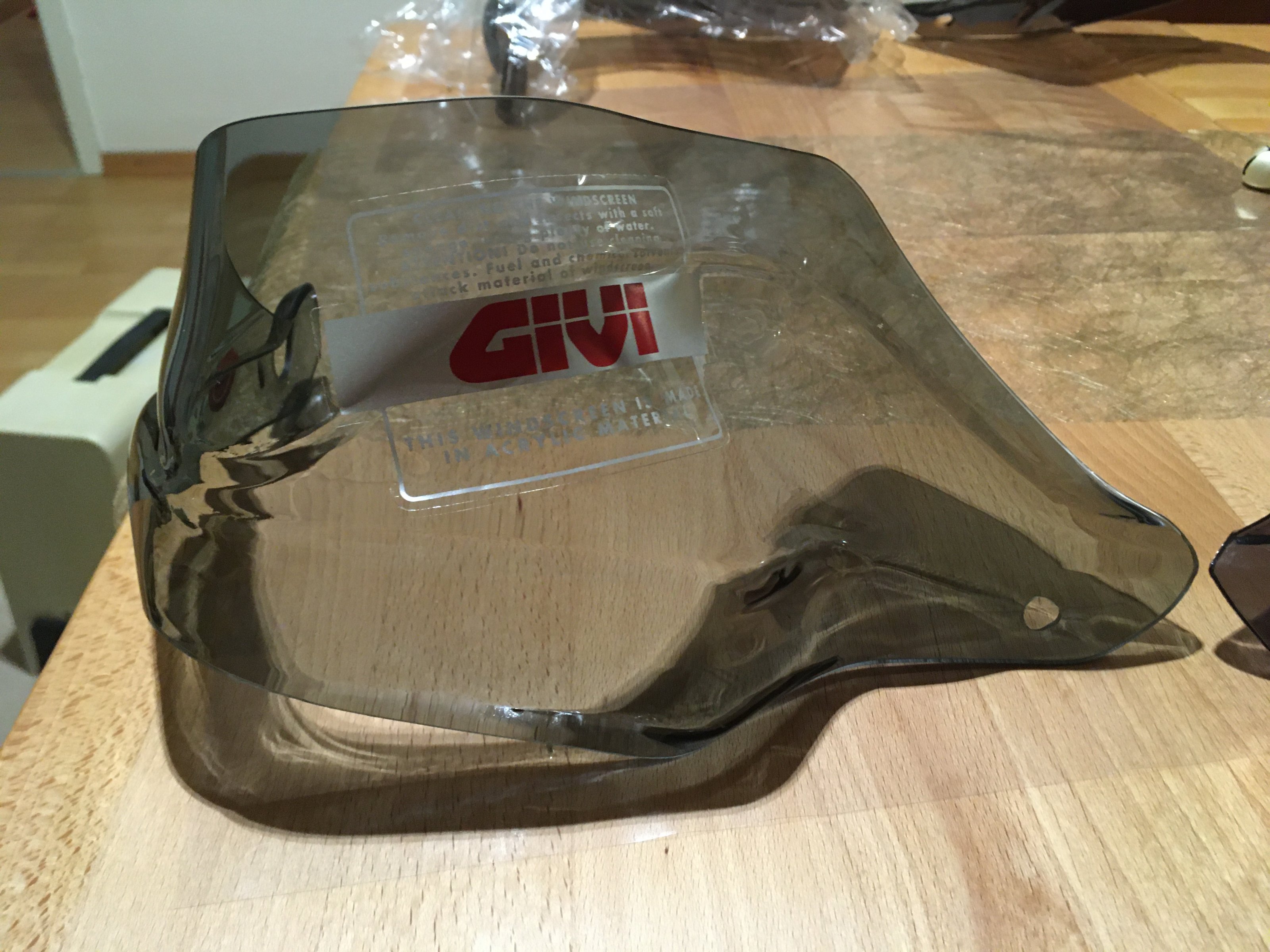

meine sind von Ali. Ich habe allerdings erst danach gemerkt, dass sie Klone von Givi sind - aber da waren sie halt schon da :(
18 USD oder so ...
Also ob das Clone von Givi sind oder Givi selbige in China fertigen lässt?
Ich bin mir ziemlich sicher....letzeres......Niemand fertigt eine Spritzform für zig 1.000 USD um ein Billigplagiat herzustellen.

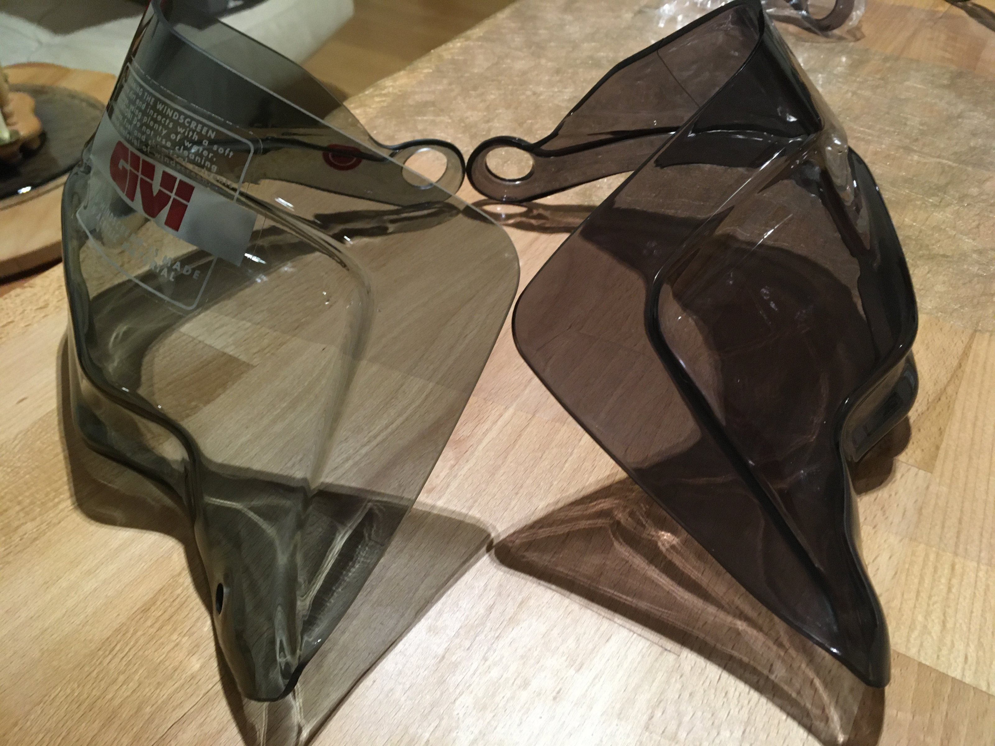

Vermutlich. Wobei keine Markierungen auf meinen Clones drauf sind. Das schlimme daran: Ich bin sehr zufrieden mit dem Material.
Gast29174
Die Givi und die Clone Protektoren sind sich ähnlich aber in der Farbe und in der Form nicht identisch

Laut Wunderlich ist das eine "Bruchstelle", die vom Herstellungsprozess rührt. Man hat mir die Rückgabe angeboten, ich habe die Protektoren aber behalten und nachgearbeitet. Zunächst ca. 1mm via Nassschleifer abgetragen, die Kanten mit einer Ziehklinge entgratet und mit 600er Nasspapier geschliffen. Jetzt sind die Teile unten herum genauso schön in Form wie ober herum.

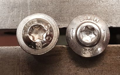

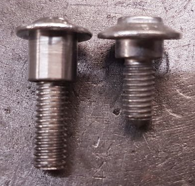

Mit der Montage stellte sich dann heraus, dass die Originalschrauben nun 4 mm zu kurz sind, seitens Wunderlich lagen zwar längere Schrauben bei, allerdings ohne Distanzstück unterhalb des Kopfes. Ohne diesen dreht man die Schrauben unweigerlich in den Kunststoff ein. Die Distanz habe ich hier auf 7 mm erhöht. Für die Montage an den Seiten der Lenkerendgewichte waren keine Distanzscheiben im Lieferumfang, auch hier sollte um 3mm aufgebaut werden. Also auch hier Scheiben gefertigt 21 mm x 10 mm x 3 mm.
Insgesamt hätte ich von einem Premiumhersteller hier mehr erwartet.
Links "Erweiterte Wunderlich Schraube", rechts original BMW
