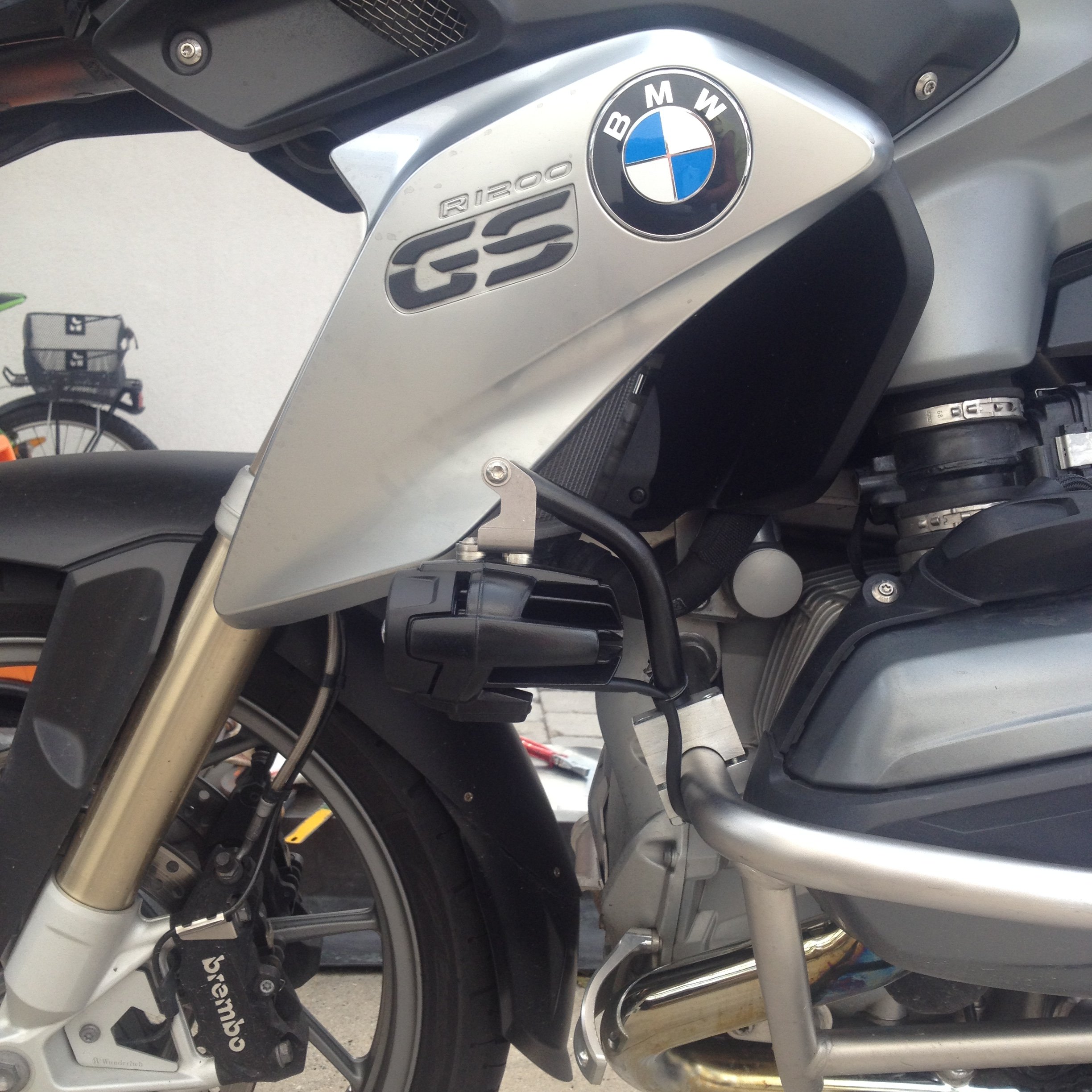

Hallo,mir gefallen Deine Scheinwerfer da unten so gut,meinst Du könntest auch Fotos reinstellen wie Du den Halter gemacht hast,damit ich ne Vorstellung habe,wie Du Ihn am Sturzbügel montiert hast?

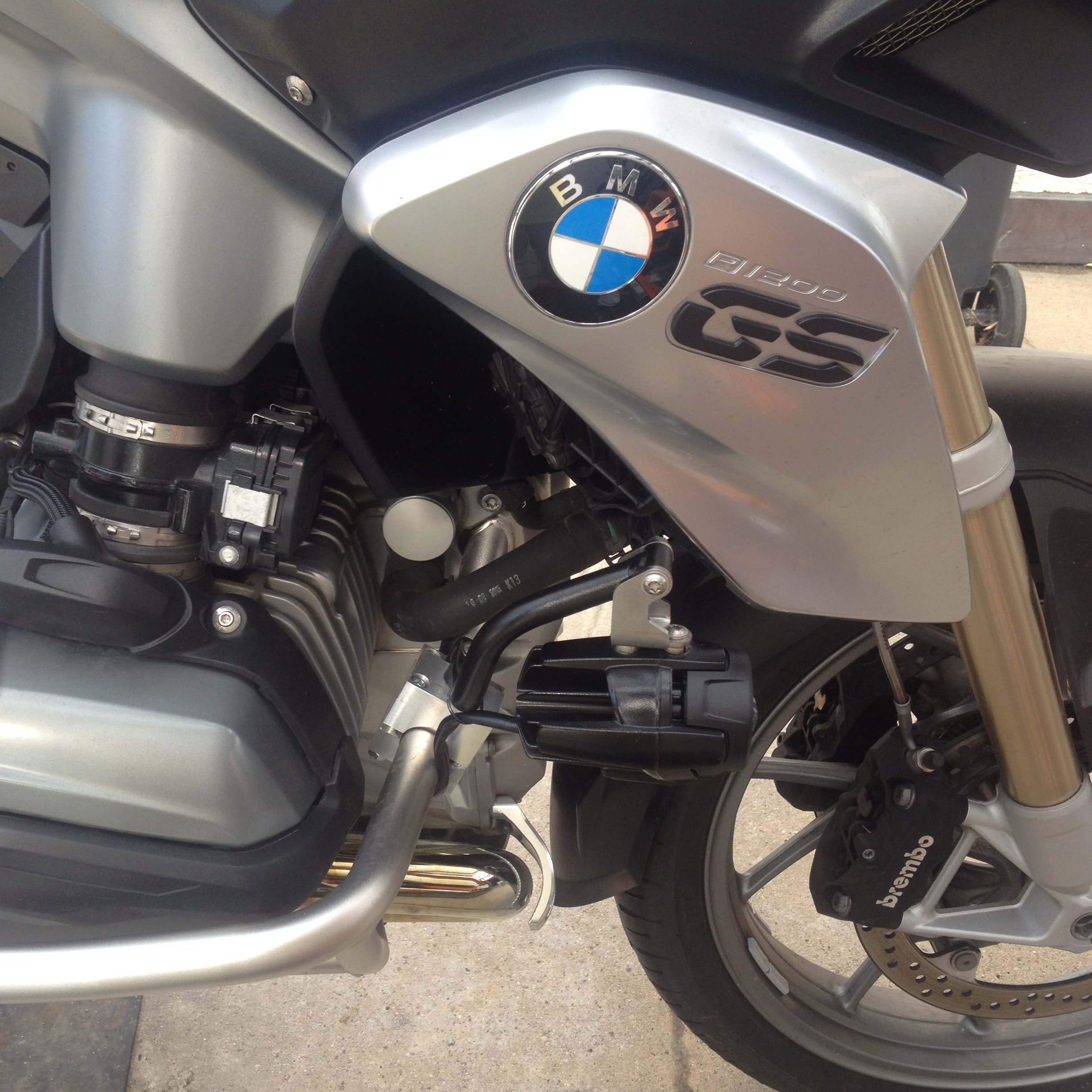

Also die Bügel von der K1600GT hab ich nämlich auch zufällig.
Wäre super wenn was finden würdest,dann hast echt was gut👍🏻.
Mir geht es wirklich nur drum,wo genau Dein Freund den Adapter montiert hat.
Danke im Voraus
Gast29174

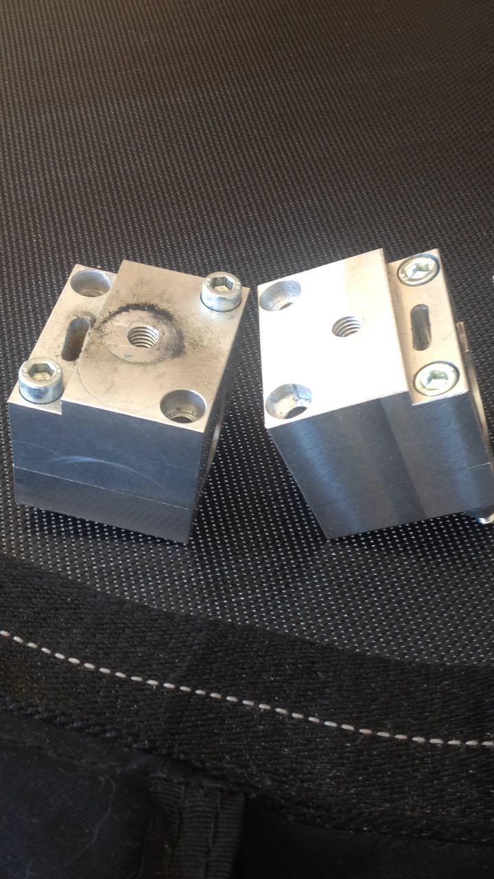

Er hat einen Klemmblock gemacht allerdings war das nicht ganz so einfach denn die Stürzbügel sind nicht gleich in der Biegung und die Bügel der K1600 sind auch nicht in der Biegung gleich daher hat es dann erst bei dem zweiten Block so funktioniert, dass beide Schweinwerfer ganz nach vorne gerichtet sind.
Warte gleich kommen noch Bilder

Also des reicht mir vollkommen,ich hab nämlich auch schon mit einem Klemmbock spekuliert.
Vielen vielen Dank,des hilft mir definitiv weiter.
Gast29174
Viel Erfolg ! Ich könnte dir noch anbieten dass ich dir die ersten, nicht korrekt ausgerichteten Klemmblöcke schicke dann könntest aber du die richtigen Winkel besser ausfindig machen.
Allerdings nur geliehen - falls interesse besteht schreib mich persönlich an. Einfach auf mein Bild gehen und die Unterhaltung beginnen
