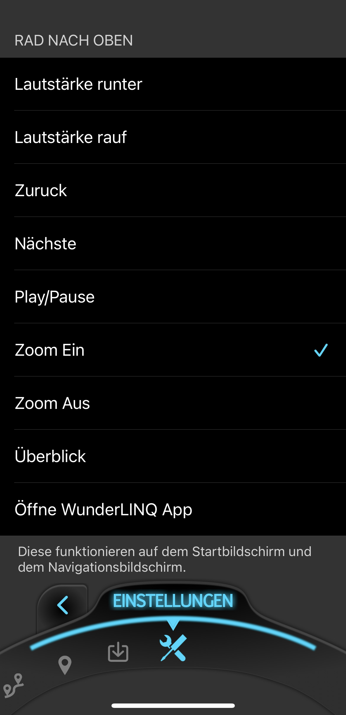

Was anderes, kann man mit dem Drehrad eigentlich die Lautstärke beim Musikhören ändern?

In der Scenic App kannst du das Drehrad konfigurieren, auch als Lautstärkeregler.
Dann geht aber natürlich das zoomen flöten...
Alternativ über rechts/links Bewegung, aber irgendeinen Kompromiss muss man ja machen (ich Regel die Lautstärke direkt am Helm)
In der WunderLINQ App kannst du nur wählen, welchen Musikanbieter und welche Naviintegration du möchtest.
