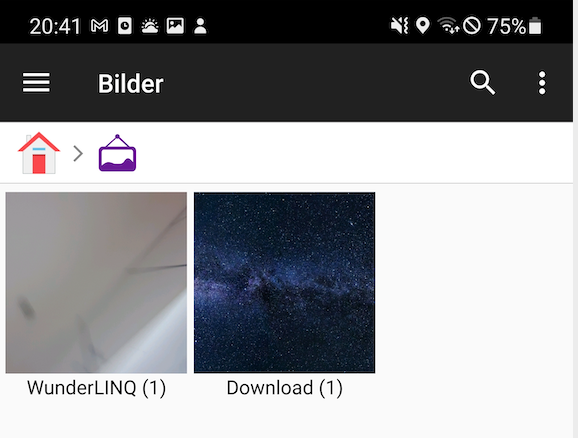

Gast 53638
Bei mir funktioniert es mit S10+ - XCover Pro ohne Verbindung zur Wunderlinq Box,
das selfie ist dann in Bilder unter Wunderlinq (1)

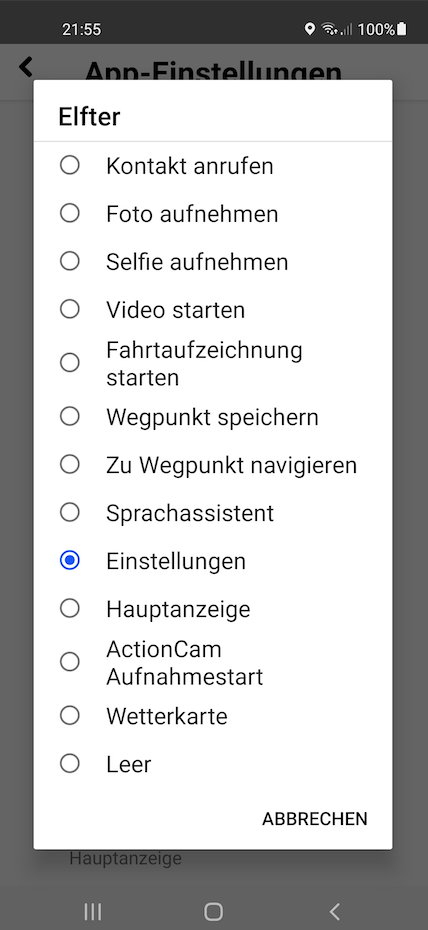

Gast 53638
So wie ich das sehe muß das gehen, unter Wunderlinq App Einstellungen: ActionCam Aufnahmestart
