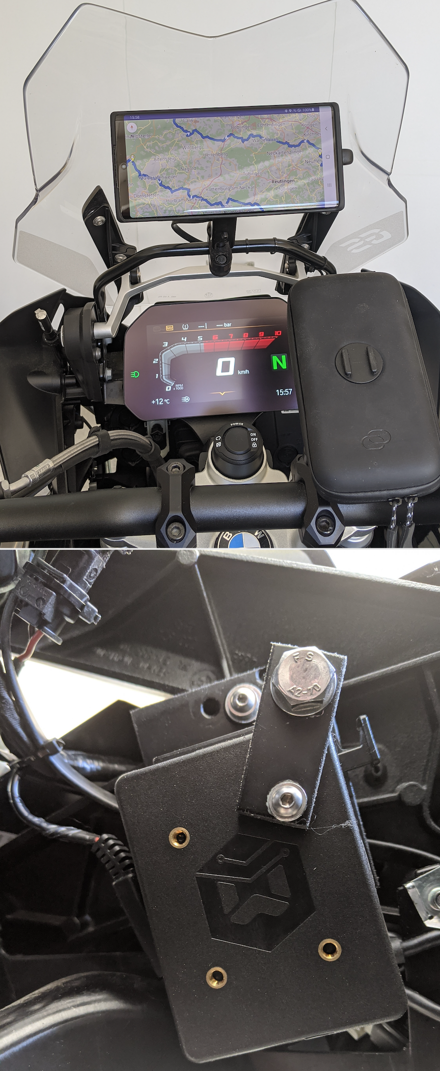

Interessant! Mein Wunderlinq ist noch unterwegs und ich suche noch was fürs iPhone. Das es bei dir irgendwie nicht zentrisch sitzt bringt mich dann auch eher zur Lösung von iHan. Wunderlinq irgendwo und schlankere Halterung fürs Phone am Bügel..
Schau Dir mal diese Halterung an: E-navsmart 3
Ich habe die Vogängerversion ohne USB-Steckdose. Das Handy ist zwischen den Klemmen stramm eingeklemmt und hält darin bisher prima. Der Vorteil dieser Halterung ist, dass man das Handy hochkant drehen kann, und es somit nicht das TFT verdeckt. Der Preis ist - na ja - ziemlich knackig. Aber man muß die BMW-Halterung nicht abbauen und könnte bei Bedarf einfach wechseln. ich nutzte bspw. noch einen anderen Adapter für das TomTom. Funktioniert auch super.

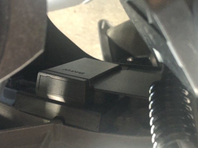

So, mein WunderlinQ ist verschwunden :eekek:
Allerdings nur unter die Verkleidung des Scheinwerfers. :cool:

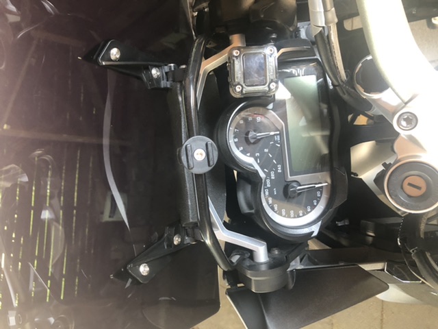

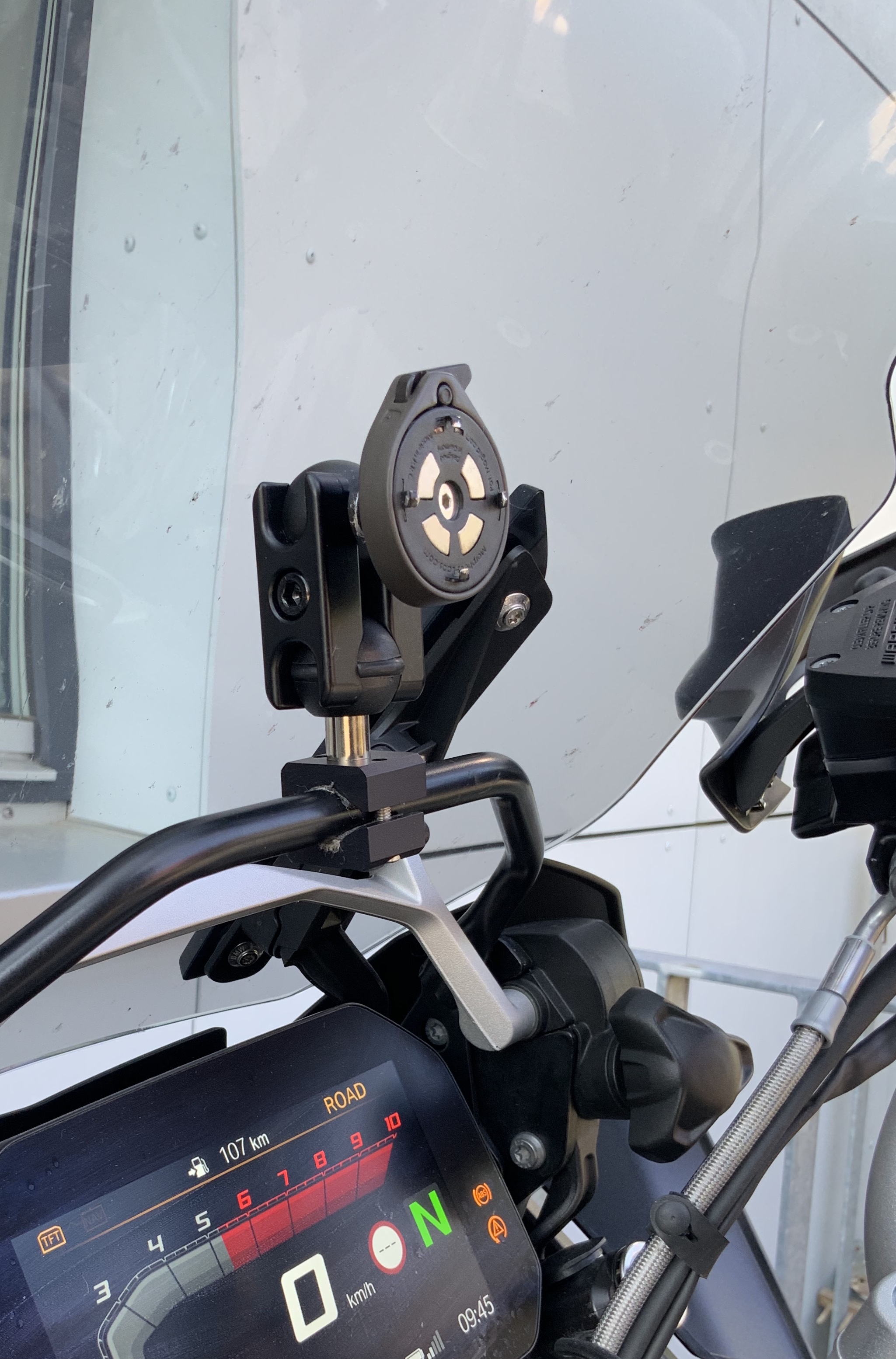

Am Navibügel gibt es jetzt nur noch eine Handyhalterung mit RAM-Kugeln, finde ich hübsch filigran und elegant. Die kleinste Version davon bringt das Handy genau die entscheidenden 6cm höher, sodass man auch mit hochkant befestigtem iPhone das TFT noch gut sehen kann. Die Stromversorgung werde ich noch optimieren, ich habe kein Lightning-Kabel in optimaler Länge greifbar.

Gefällt mir. Muss mir noch Scenic ansehen, aber du hast da eine schöne Befestigungslösung gefunden. Das ist schon ungewohnt, den Bügel ohne Nav6 Halterung zu sehen :)

Moin, kannst mal ein Bild vom Wunderlinq machen? Interessiert mich, wie das Ding befestigt wurde....

Danke, die Bilder kannte ich schon. Ich wollte die Befestigung von Yirga mal sehen.....

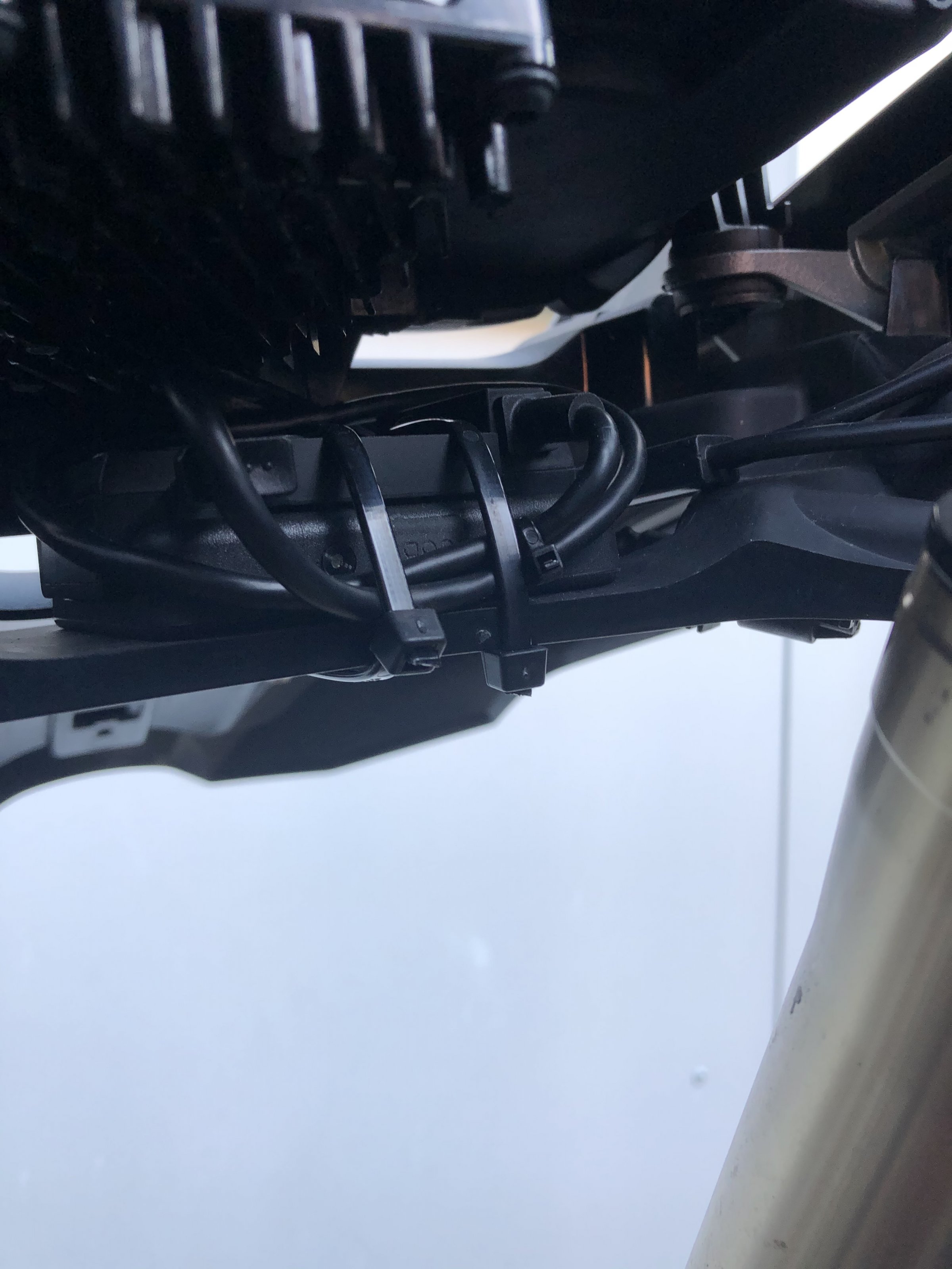

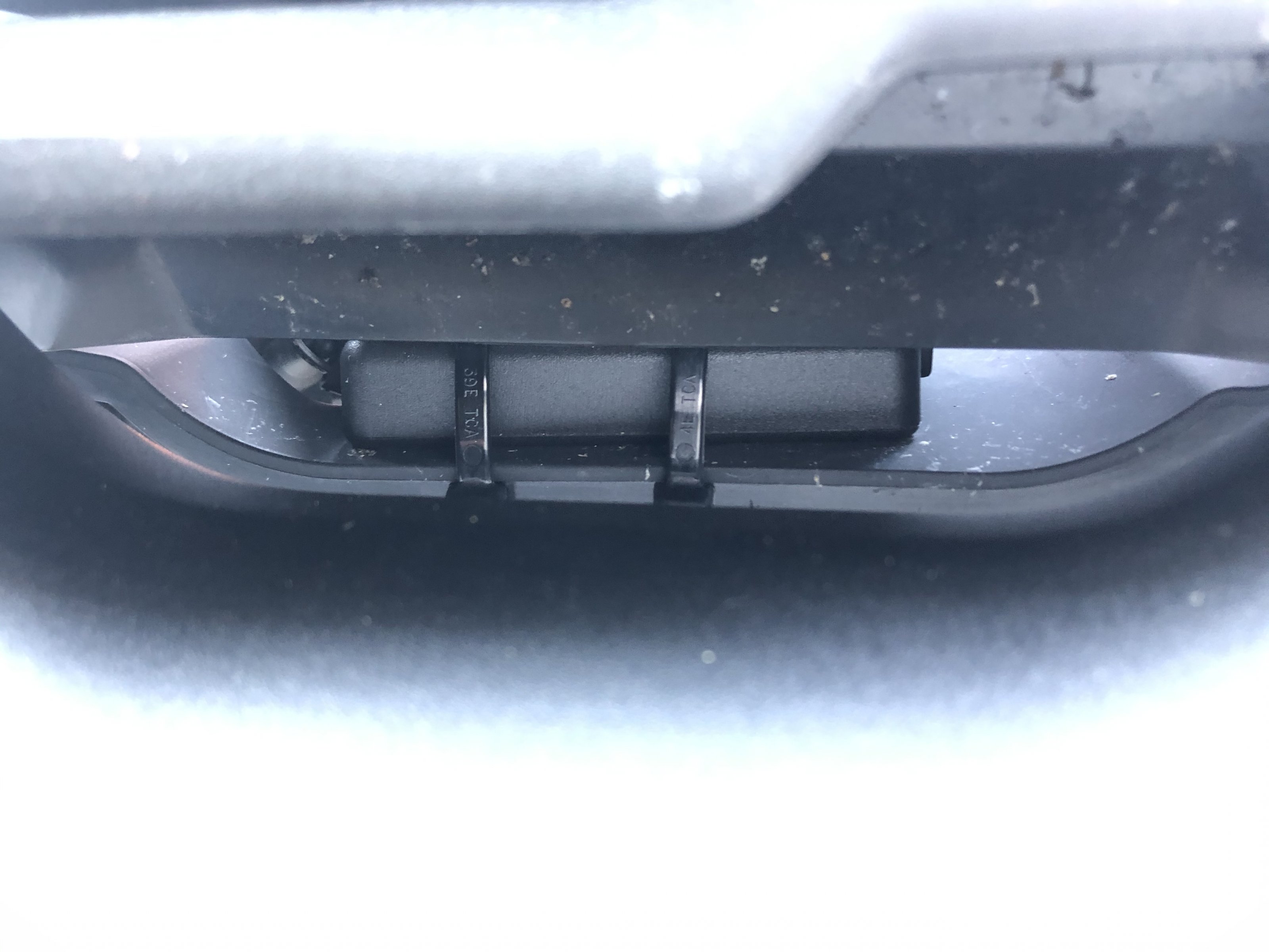

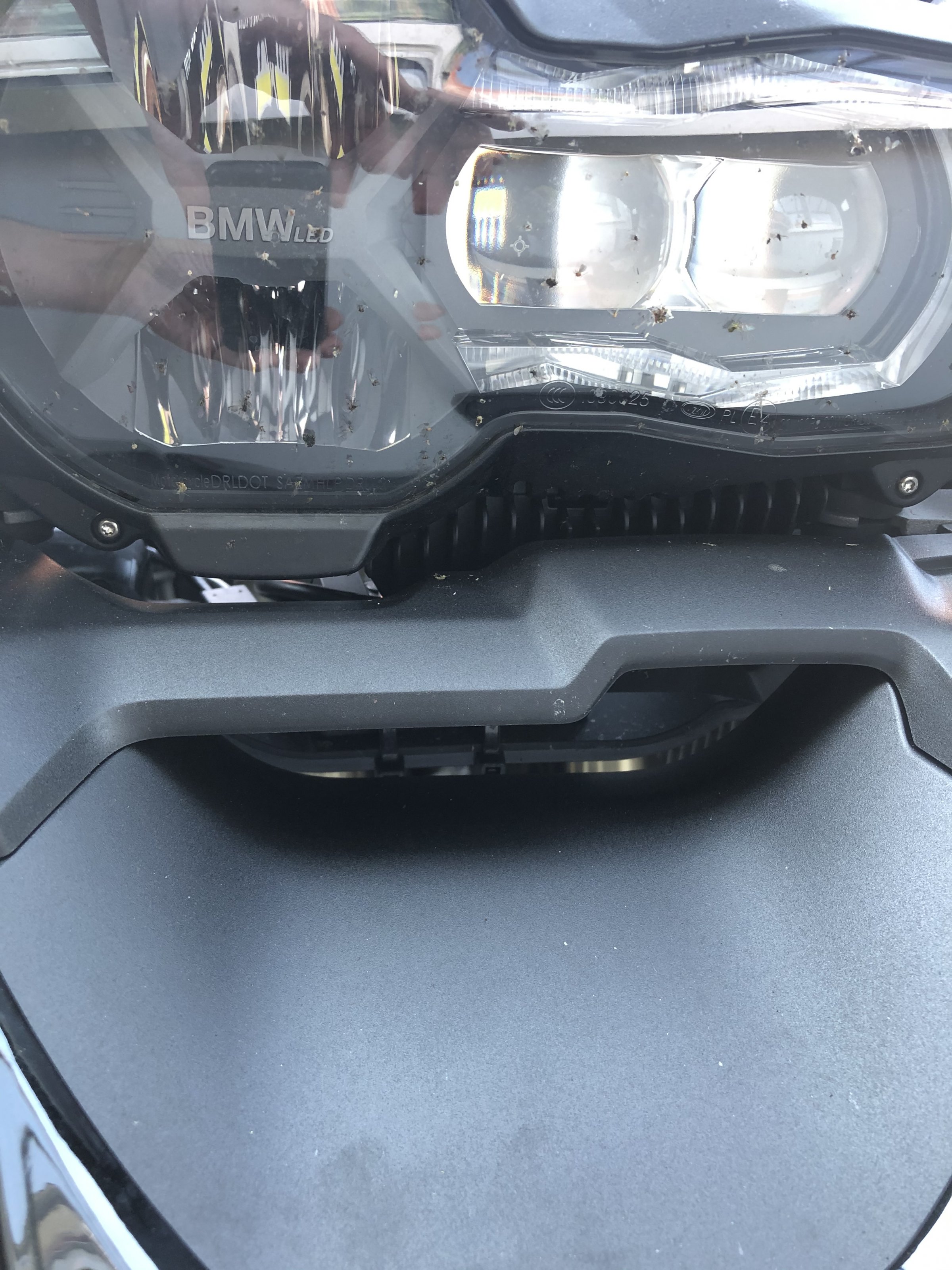

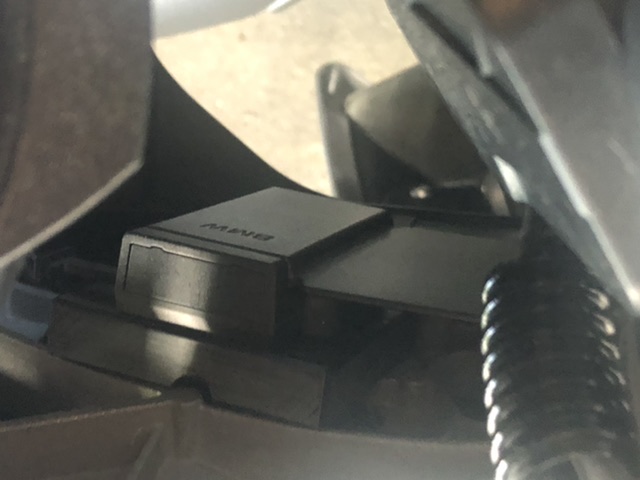

here you are. Ich hoffe, du wirst schlau draus, war nicht so leicht zu fotografieren. Ich weiß auch noch nicht, ob es so bleibt: direkt unterhalb des Scheinwerfers ist ein Lüftungsschlitz, der sich von den Maßen her direkt anbot. Allerdings könnte ich mir vorstellen, Dass das im Regen zu stark exponiert ist. Entweder tüte ich das ganze Paket noch in Folie ein, oder ich werde es doch links oder rechts an den Rahmen montieren.

Super, vielen Dank. Auch ne Möglichkeit, wobei ich auch deiner Meinung bin, dass das Ding schon extrem dem Wetter und den Insekten ausgesetzt sein wird..... Kannst ja evtl. mal wieder berichten.....
Interessant ist vielleicht auch, wie es mit der Temperatur vom Steuergerät aussieht....

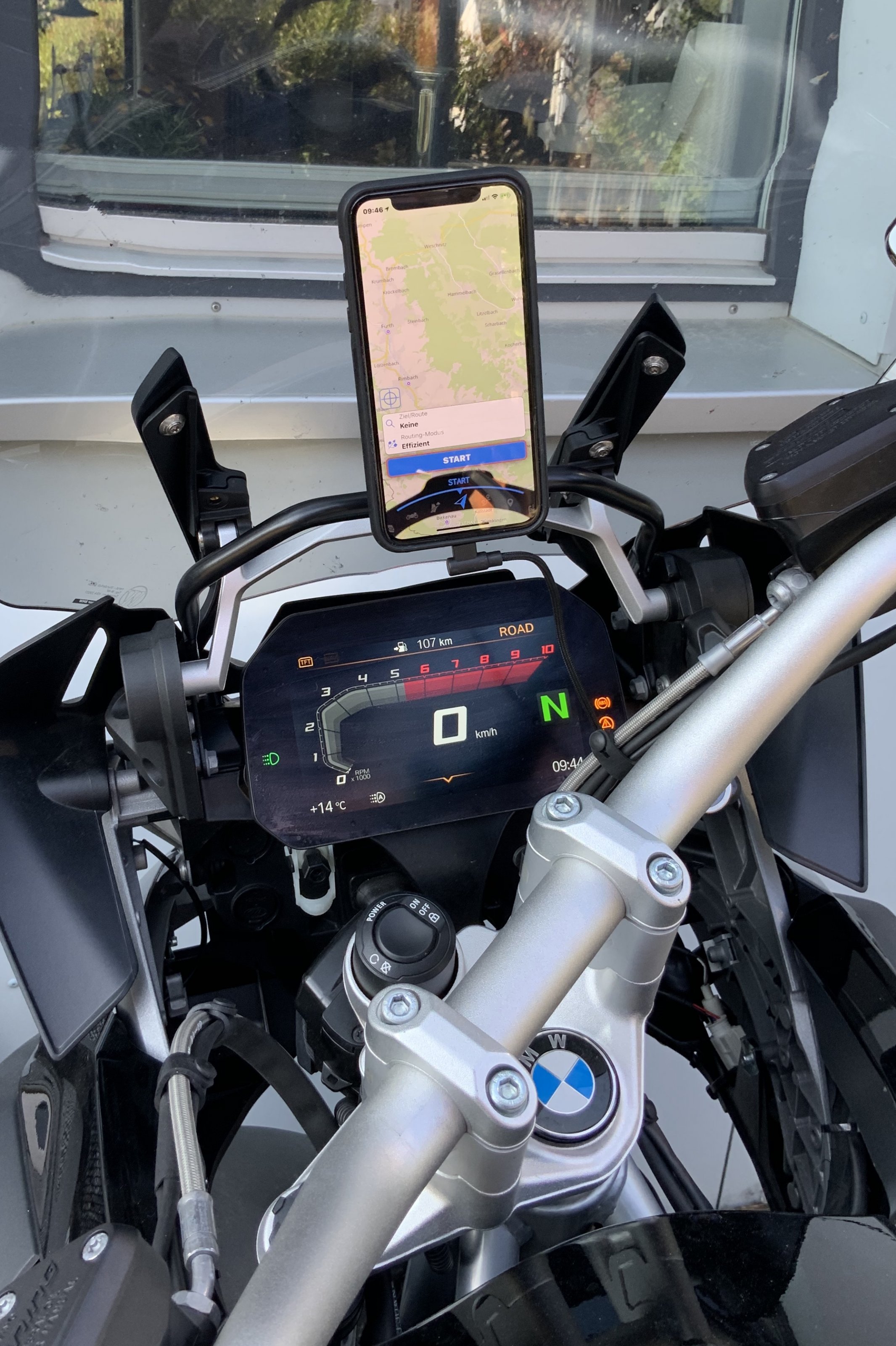

Habs grad eben mal schnell angeschlossen. Die Verbindung via Bluetooth mit dem Handy klappte erst beim zweiten Anlauf, nun ist aber alles ok. Alle verfügbaren Daten werden sauber ausgelesen, die Steuerung mit dem Multicontroller funktioniert sehr gut, die Verbindung zu Kurviger lief 1A.
Bin gespannt auf den ersten LiveTest.

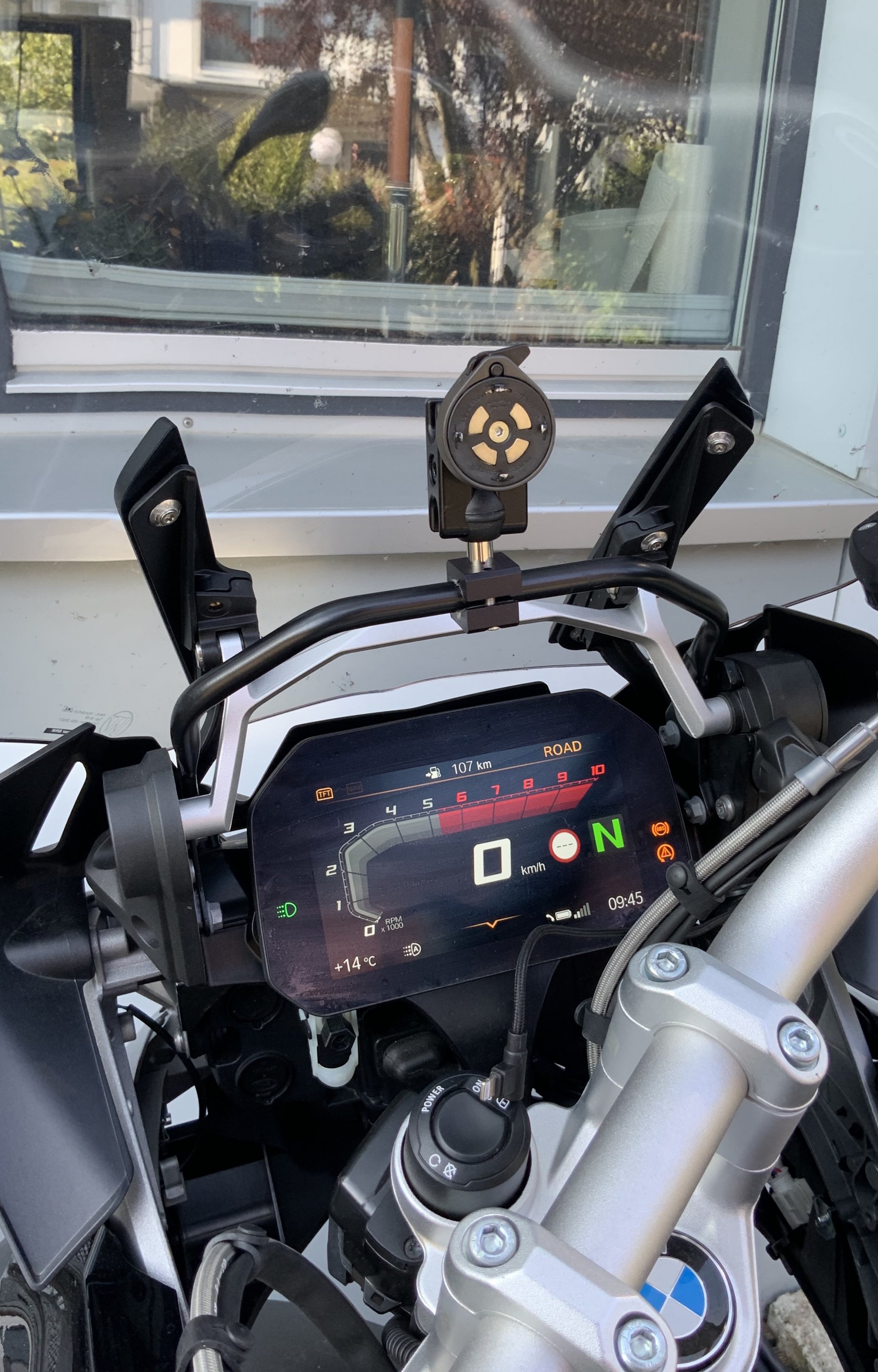

Mein Setup ist komplett und funktioniert fabelhaft:
WunderlinQ im Craddle, MagneticMount drauf montiert, bereits Offroad getestet und hält bombenfest- im Zusammenspiel mit Scenic App perfekt.
Route über Kurviger.de planen -> in Scenic einfachst zu importieren -> los gehts :-)
