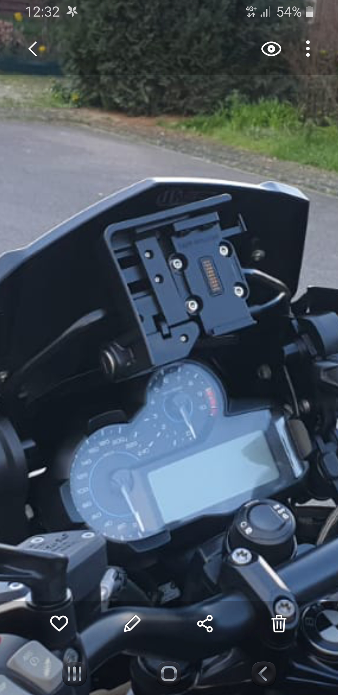

Könnt ihr einschätzen, ob ich mit dem SP Connect Mirror Halter das Handy befestigen kann ohne mit der Scheibe im Konflikt zu sein wenn ich das gesamte Cradle Zeug demontiere?
Man kommt dann ja ein gutes Stück tiefer und für die Befestigung muss man es noch 90 Grad drehen können.
Mirror Mount

Nur mal so nebenbei: das hat mit dem Wunderlinq nichts zu tun, sondern bezieht sich auf die Hardware zum befestigen des jeweiligen Smartphones
