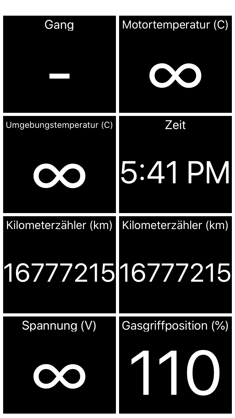

Super freut mich für dich.:smile: Ich hab da wohl ein bisschen Pech gehabt mit meinender Blackbox. Gestern bekommen und heute schon am überlegen, dass Ding zurück zu schicken. Nee, hab es gestern montiert und mehrfach versucht das Ding überhaupt in den „On-Modus“ zu bekommen. Von ca. 10 Versuchen hat es dann zweimal geklappt.....:eekek: Dann die App gestartet und festgestellt, dass ich kilometermäßig ein richtig alter Hase mit meiner TB aus 2016 bin ( s. Kilometerleistung) außerdem Schein meint Gasgriff „fest zu hängen“…:smug:
Danach mal die „Scenic“ App gestartet und auch hier keine Funktion vom Wunderrad..... Heute Morgen das ganze nochmal ausprobiert, selbes Ergebnis. Blackbox Embbeded kontaktiert, aber noch keine Rückmeldung. Schauˋn wir mal was kommt, ansonsten geht das Ding zurück......

O.k. Halifax, dann bist Du also 4 Jahre (24/7/365) mit einer Durchschnittsgeschwindigkeit von ca. 480 km/h gefahren (falls ich keinen Rechenfehler fabriziert habe)aber wie hast Du das mit den 110% am Gasgriff gemacht oder ist das gleich, wenn man das WunderDinq anschließt...? 🤭

@virility: gibt es, auch gemacht. Funzt trotzdem nicht. Hatte auch gleich den Macher von Scenic angeschrieben, sehr hilfsbereit, ist aber auch der Meinung, dass es eher am Wunderding liegt... :smug:
@I-Q:
Stimmt, bin noch immer so to say: „ auf Speed“.....:spin:
Die Sache mit dem Gasgriff, keine Ahnung......

Das ist natürlich sehr bitter, wenn er bei dir die Daten so falsch interpretiert :-( Schade.
Jörg
Hallo Jörg,
kannst du mal beschreiben, was konkret nicht funktioniert? Abgesehen von den aktuell angezeigten Werten😉

Hallo Dude, der/die/das WunderLINQ bekommt bei mir keinen Saft, oder nur mal ab und zu. Also, als ich die Blackbox das erste mal ins cradle gesteckt hatte leuchtete die LED nicht. Hab dann gleich mal das N5 raufgesteckt und das tat was es sollte. Dann hab ich wieder die Blackbox ins cradle, wieder nichts, das ganze Spiel ein paar mal gemacht, bis dann auf einmal die LED anging. Verbindung zum Iphone, App auf und die merkwürdigen Daten. Dann mal Scenic geöffnet, WunderLINQ „aktiviert“ und wollte die Funktionen mit dem Wonderwheel testen aber nichts tat sich. Hab jEtat aber die Order von Blockbox Embbede bekommen, das Ding beim Reseller einzutauschen.
Dude_on_BMW
Dude_on_BMW
04.12.2015
238
Welzheim
BMW R 1300 GS Trophy, Triumph Tiger 900 Rally Pro, Triumph Bonneville T120
Hallo Dude, der/die/das WunderLINQ bekommt bei mir keinen Saft, oder nur mal ab und zu. Also, als ich die Blackbox das erste mal ins cradle gesteckt hatte leuchtete die LED nicht. ....Verbindung zum Iphone, App auf und die merkwürdigen Daten. Dann mal Scenic geöffnet, WunderLINQ „aktiviert“ und wollte die Funktionen mit dem Wonderwheel testen aber nichts tat sich. Hab jEtat aber die Order von Blockbox Embbede bekommen, das Ding beim Reseller einzutauschen.
Teil 1 - kann auch an den Kontakten gelegen haben - Option Eintausch beim Reseller ist aber der sicherste Weg.
Teil 2 - keine Reaktion
Also keine Reaktion wenn Drehrad in Aktion?
Kann auch daran liegen, dass Du deinem TFT nicht mitgeteilt hast, dass Du jetzt das Navi (Umschaltung via längerer Druck auf Menu-Taste nach oben) benutzen möchtest.
Melde dich doch mal, wenn Du die neue Wunderbox hast.

Kontakte aber auf WunderLINQ-Seite , weil der N5 läuft.
TFT? Was ist das? :eekek: Ich hab noch ein Moped mit runden Anzeigen.....:smile:
Aber sobald, wann auch immer das sein wird, ich die neue Box geb ich Bescheid....
