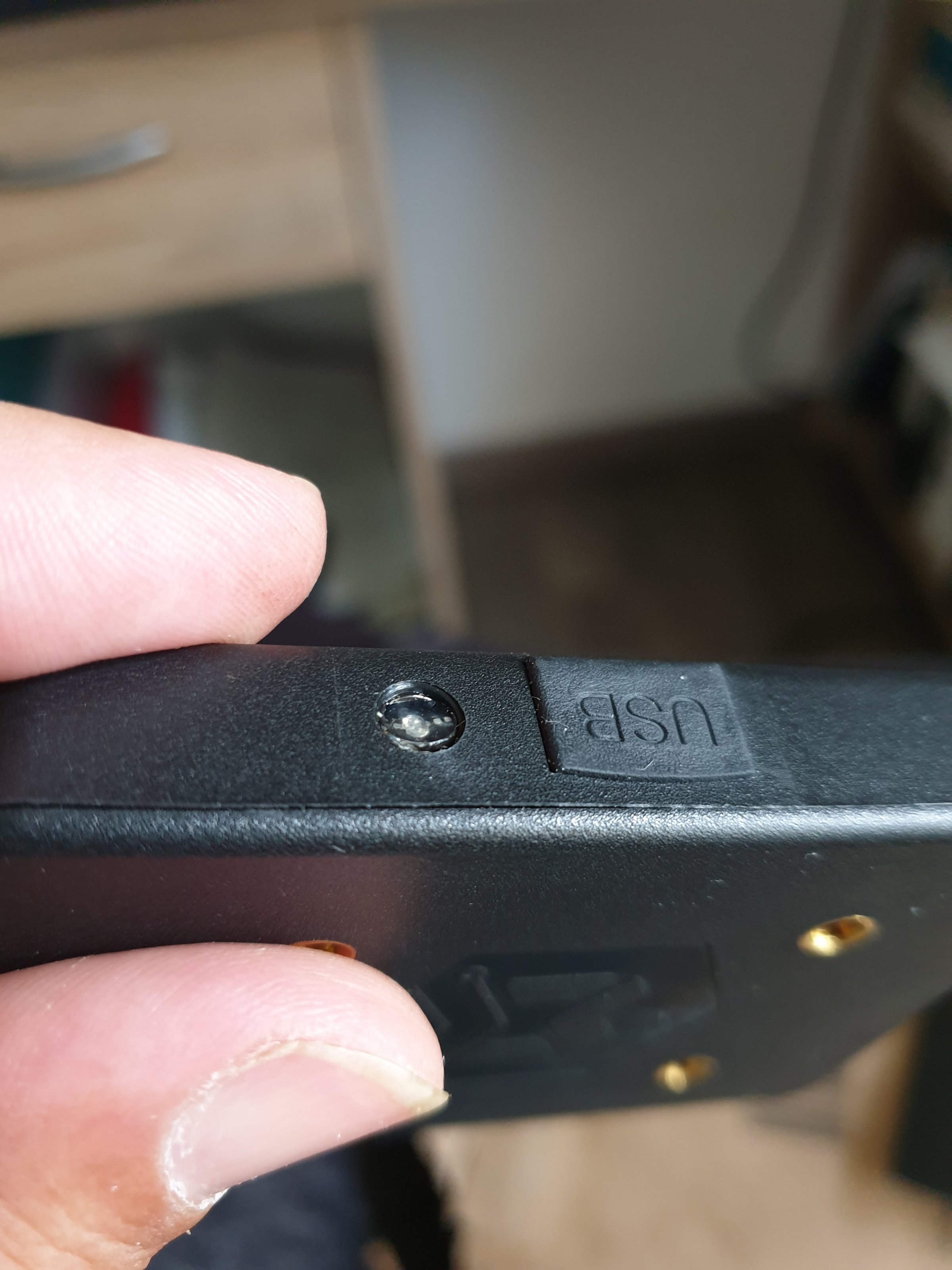

Meiner kam vor 3 Wochen, da ich aber im Urlaub war konnte ich ihn noch nicht testen.
Wie sieht denn bei euch diese Öffnung neben dem USB Port aus? Für mich sieht es nicht nach wasserdicht aus!
Reklamieren???

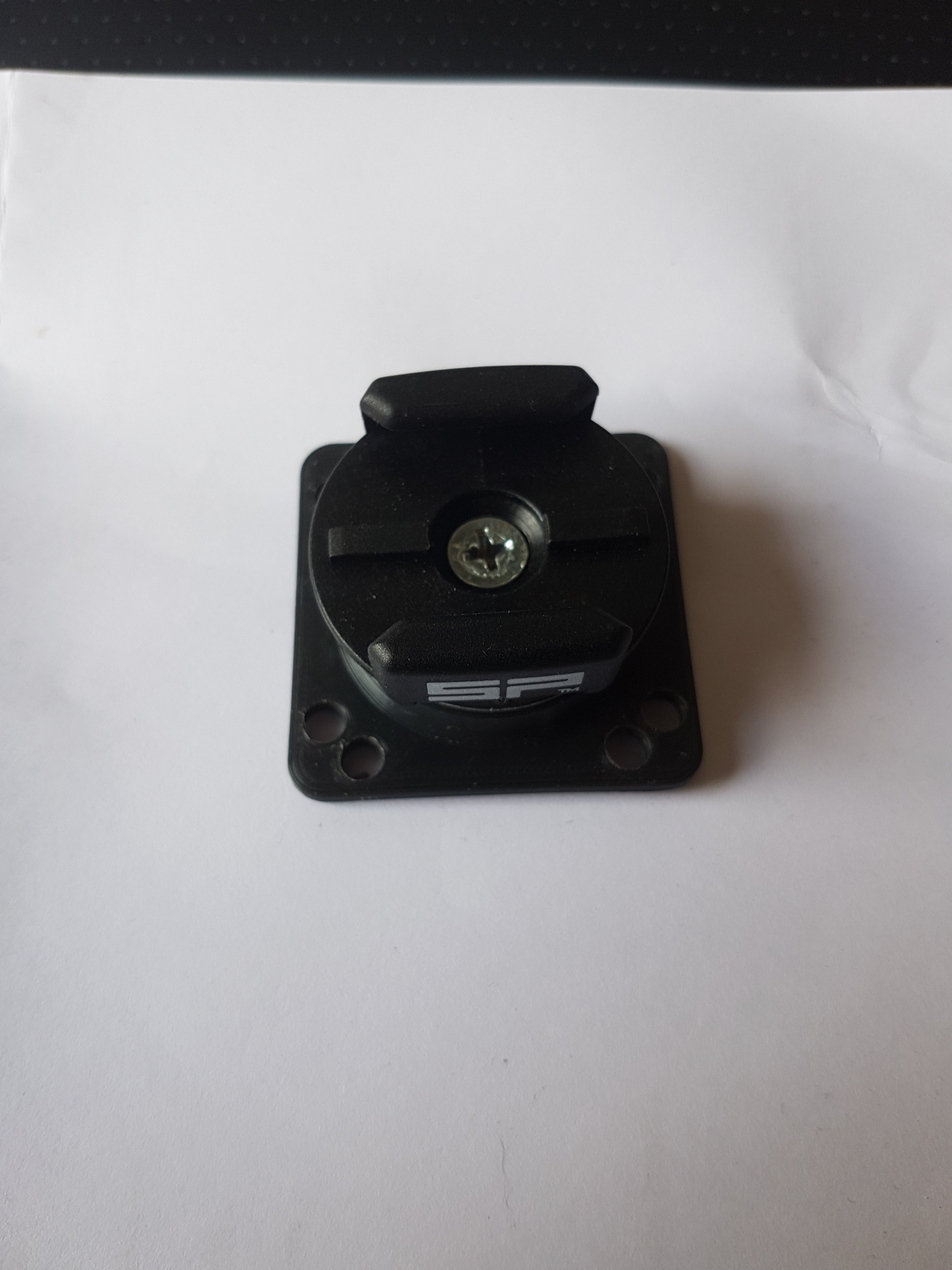

Ich habe jetzt auch auf das Wunderlinq auf die von einem 3D Drucker erzeugte Aufnahme die Moto Mount Aufnahme mit den Gummifüssen gesetzt um eine Dämpfung zu haben. Mit der Moto Mount Aufnahme kann man dann das Handy auch noch besser gerade stellen auf dem Wunderlinq.

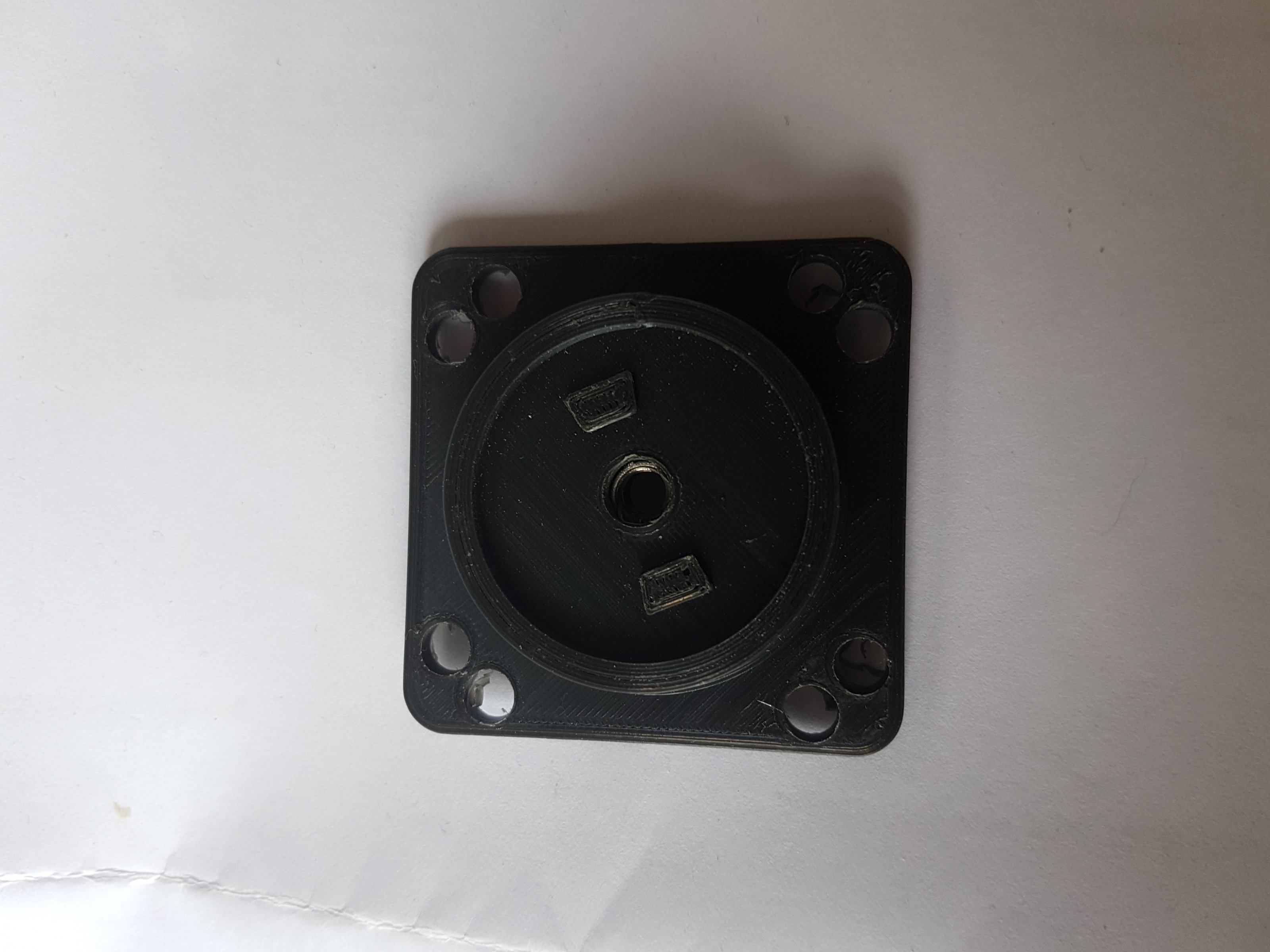

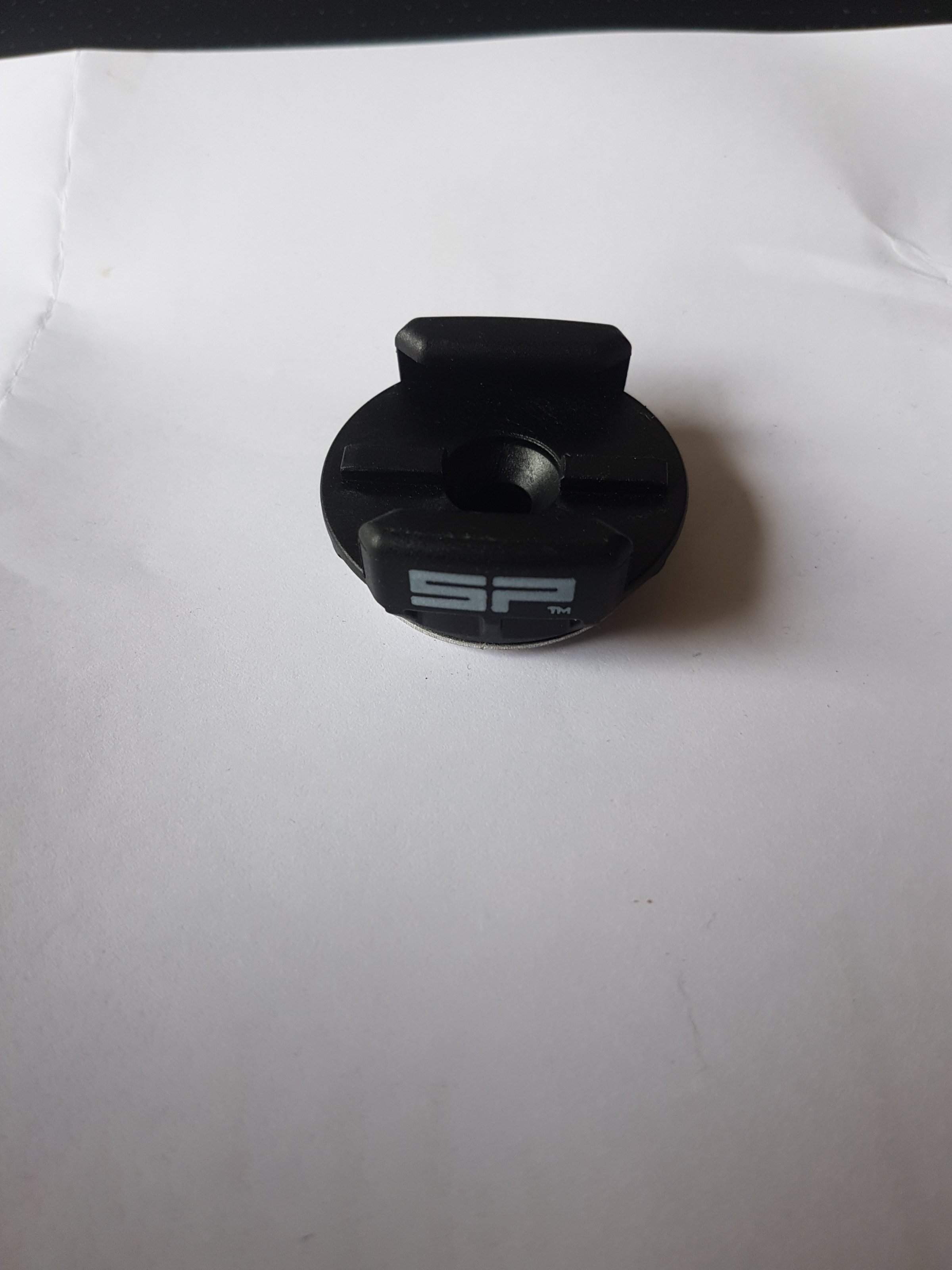

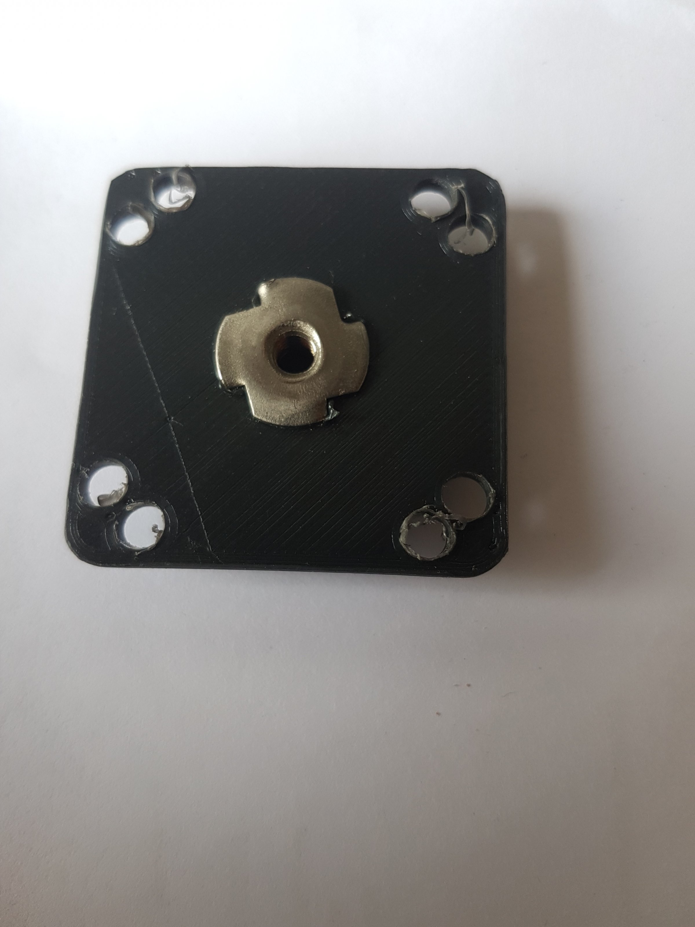

Noch einmal zur Erklärung wie ich unsere beiden Wunderlinqs gemacht habe. Als erstes haben ich mir den Mount SP Connect drucken lassen anhand der Datei bei Compatible Phone Mounts Für meine Freundin habe ich dann das SP Connect Bike Bundle gekauft mit Hülle und Regenhülle. In das 3D Druck Modell haben wir dann von unten eine Einpressmutter gedrückt und die Löcher am Rand auf M5 aufgebohrt. Für das befestigen auf dem Wunderlinq benötigt man M4 Schrauben 10 mm lang und dann oben und unten Unterlegscheiben. Die Einpressmutter und Versenkschraube zum befestigen sind M5. Ich hatte vorher schon das Moto Bundle von SP Connect und habe deshalb von dort jetzt den Gummidämpfer dazwischen. Ich probiere mal die Bilder hier in einer Sinnvollen Reihenfolge abzulegen und hoffe, dass ich so einigen von euch ein wenig helfen konnte.
