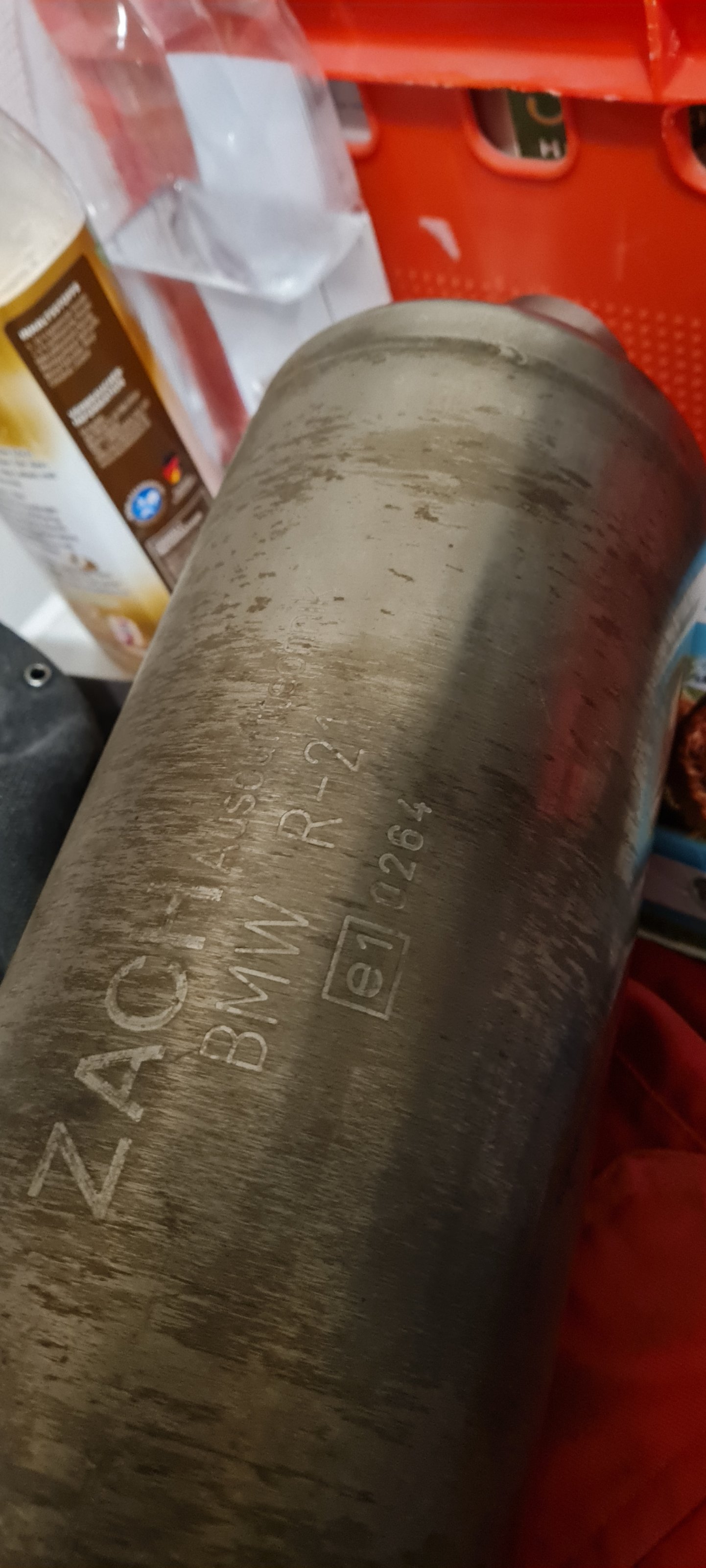

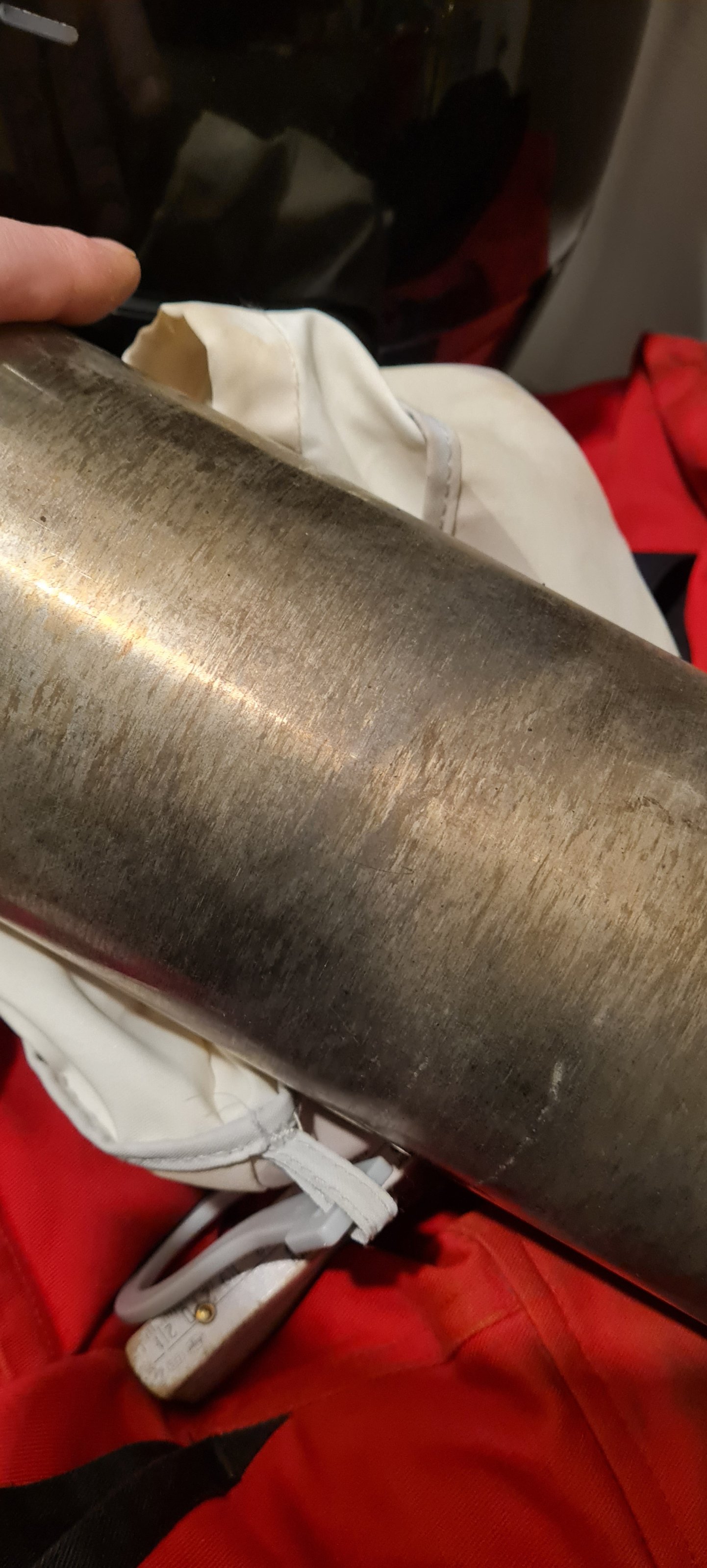

Diskutiere Zach Topf reinigen im R 1150 GS und R 1150 GS Adventure Forum im Bereich Motorrad Modelle; Also mein Zach hatte jedes Jahr im Herbst ne braune Patina...🤷‍♂️

Mutmaßlich die 'alte Variante'. Die neueren haben das nicht (meiner aus 2018 definitiv nicht).
Lumi
Lumi
22.02.2018
1.575
Ludwigsburg
GS 1200 LC
Die Alten sind richtig gelb geworden, das stimmt. Aber mein neues Modell ist auch nicht mehr so silber wie aus dem Karton.

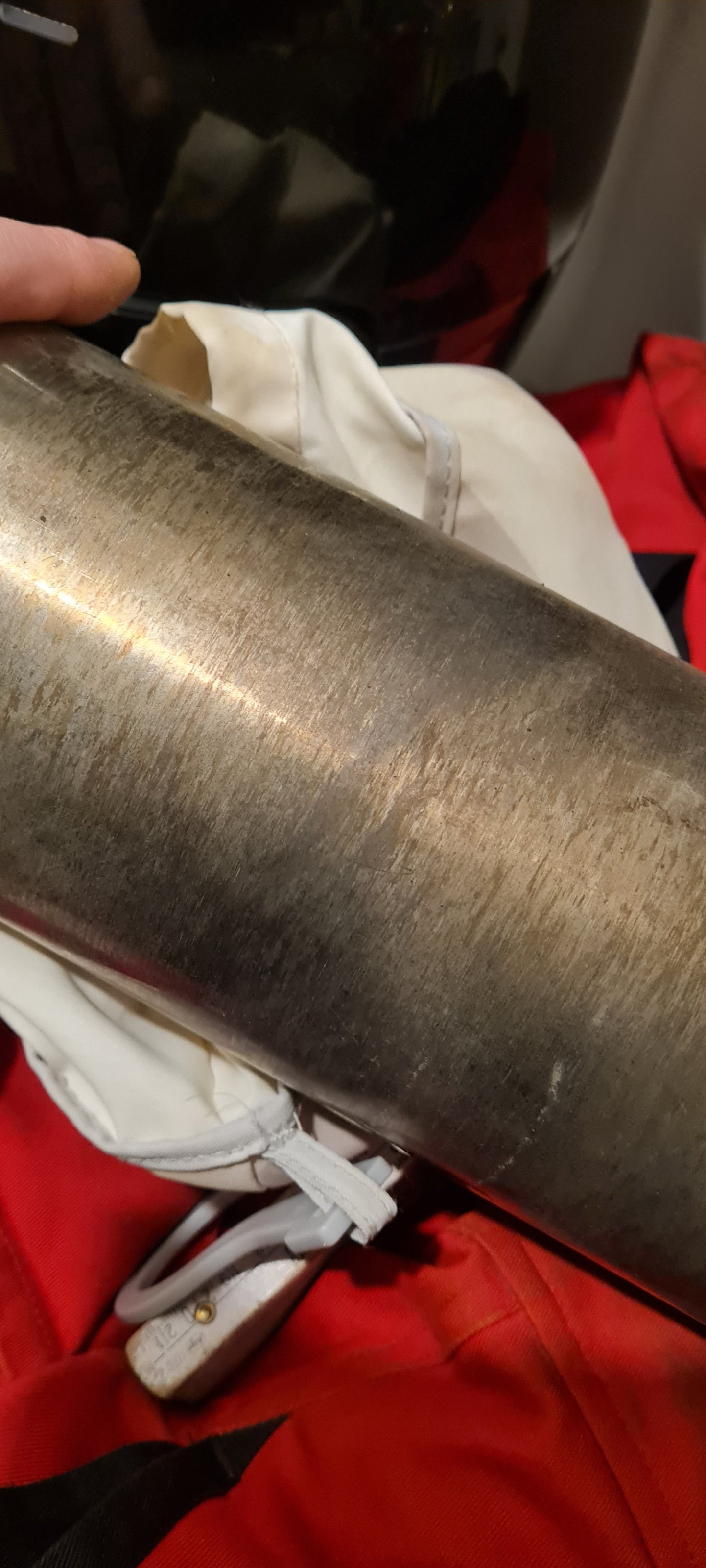

Hitze, Wasser und der Schmutz der sich auf der Oberfläche einbrannte ..🤷‍♂️
Der Dämpfer war nicht bloß dreckig...
Der Zach Topf ist aus einem Edelstahlrohr gefertigt, daher wohl sehr dickwandig.
Mein jetziger SR- Racing Topf ist auch nicht verfärbt, da ist aber auch nur ein dünnes Blech rum...🤷‍♂️

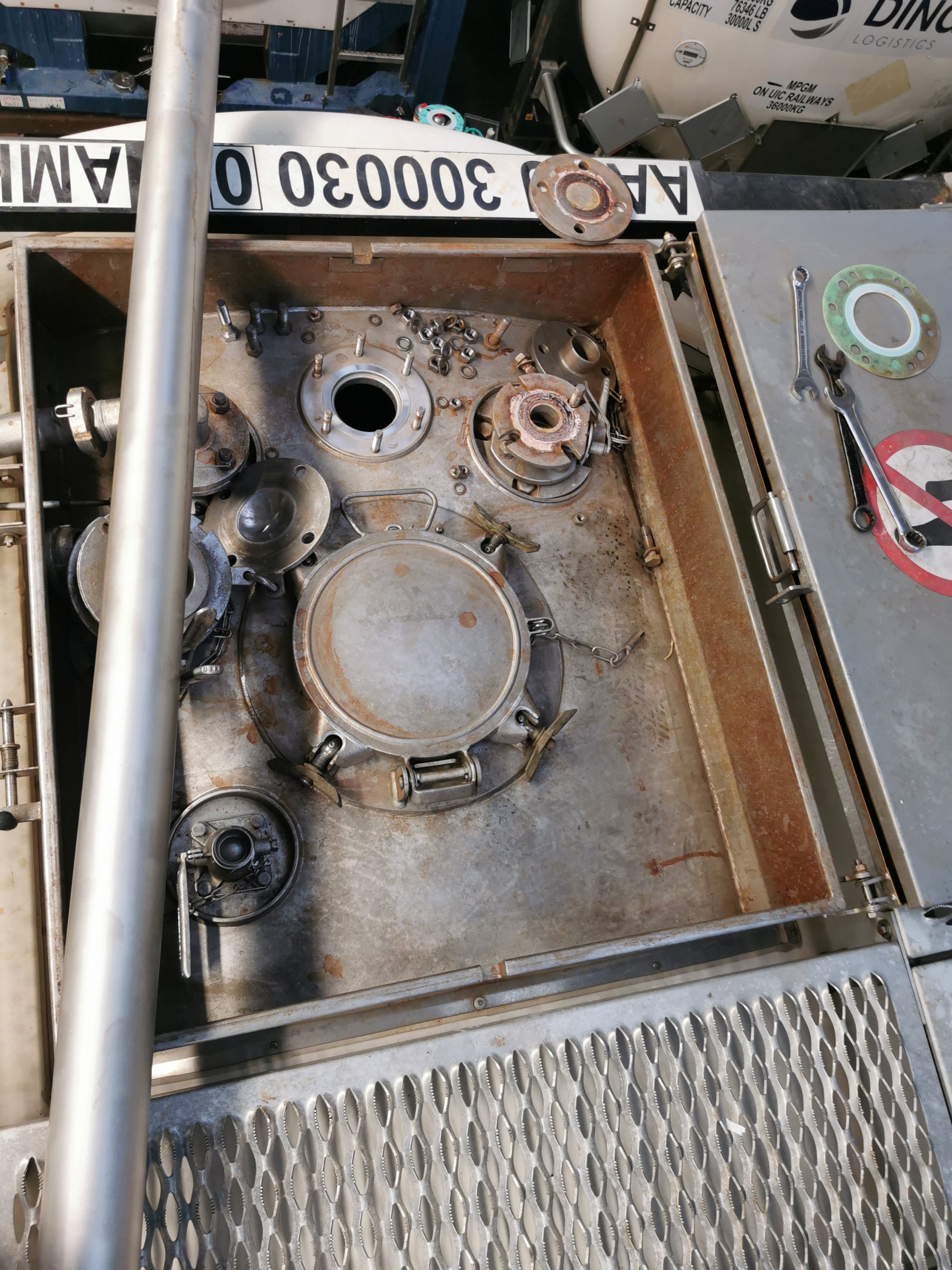

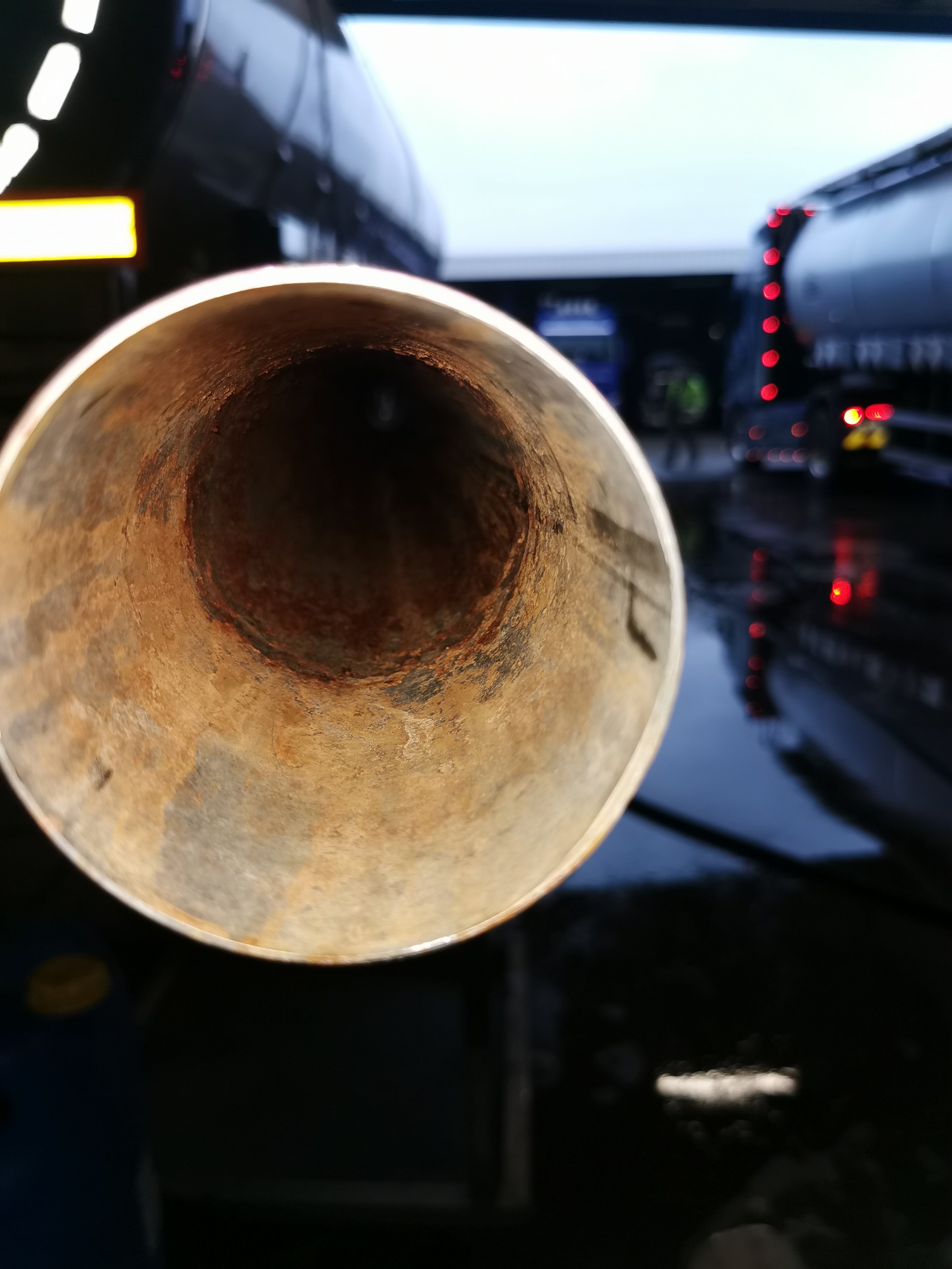

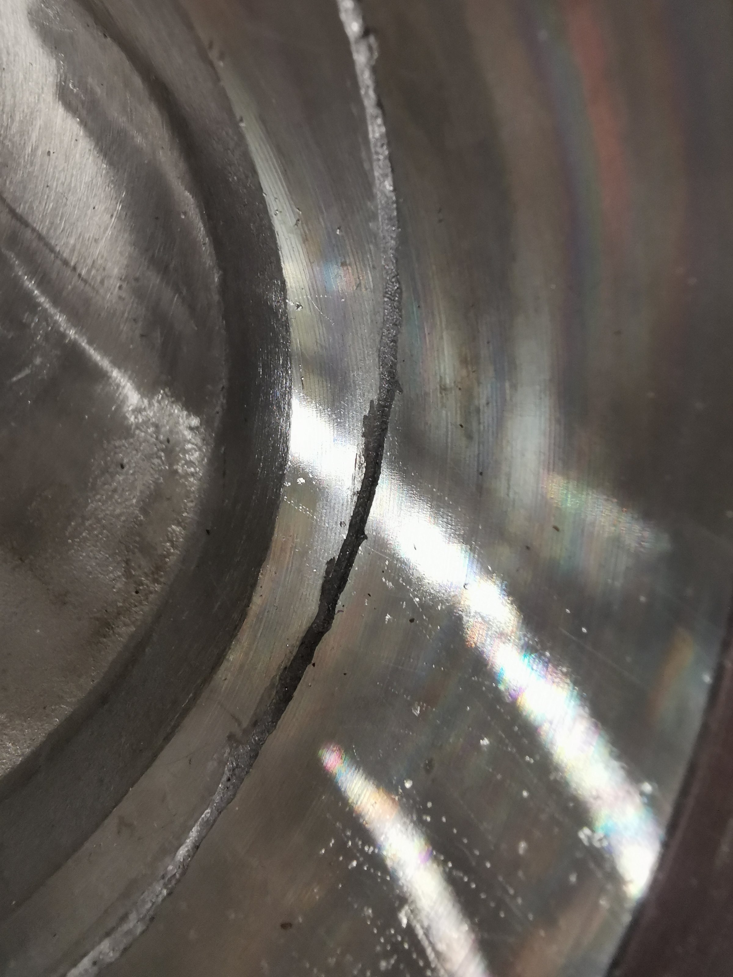

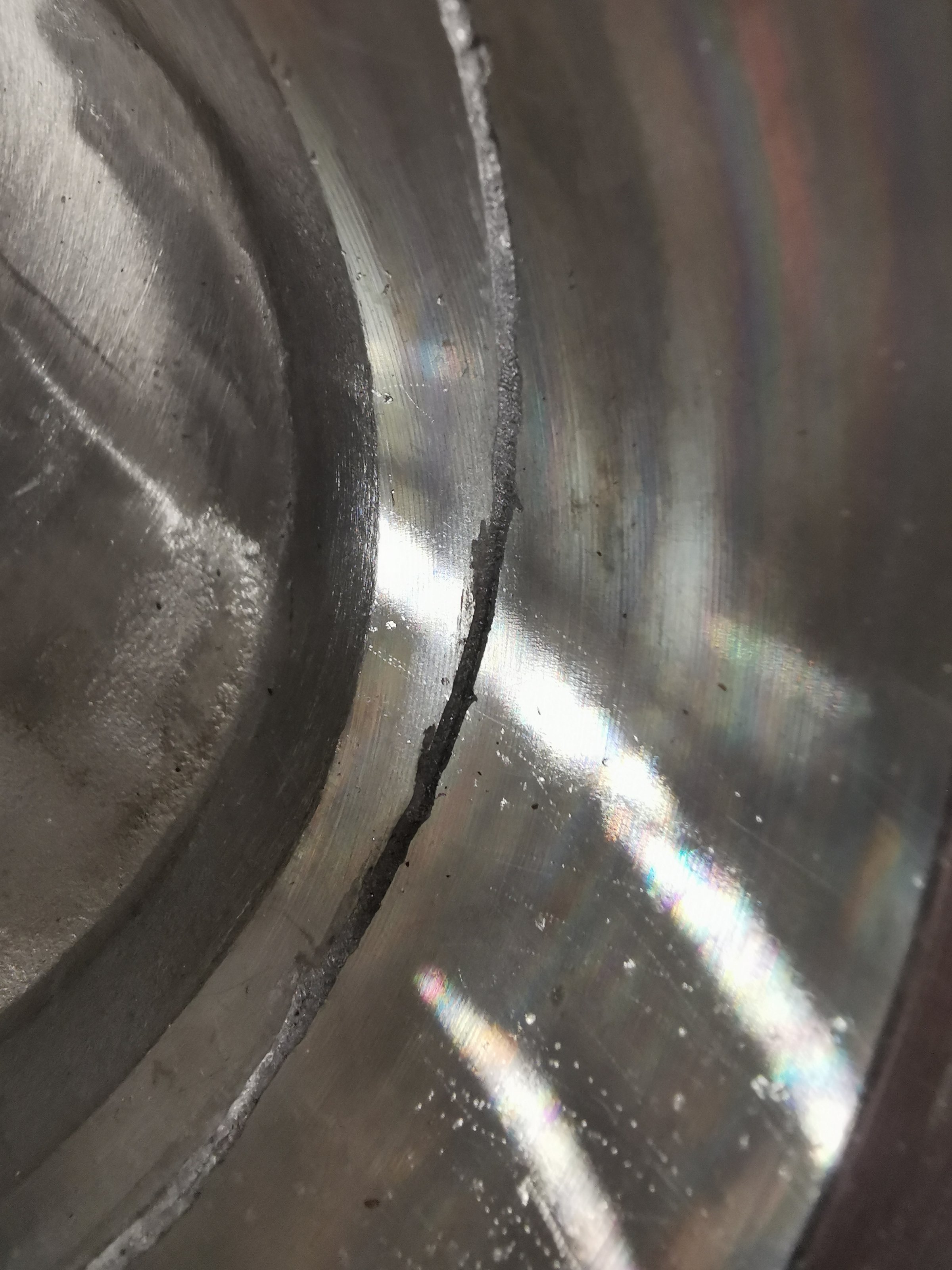

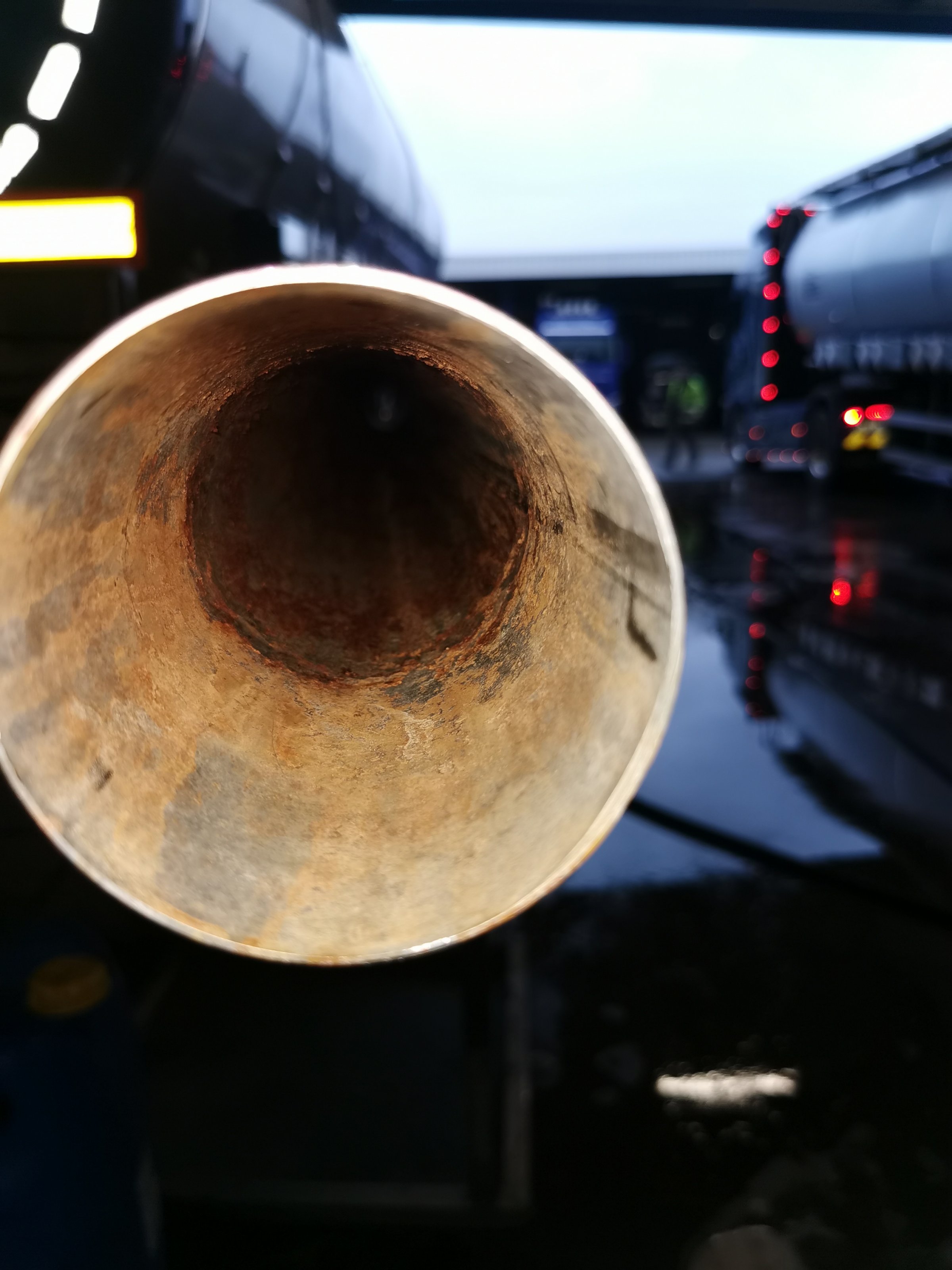

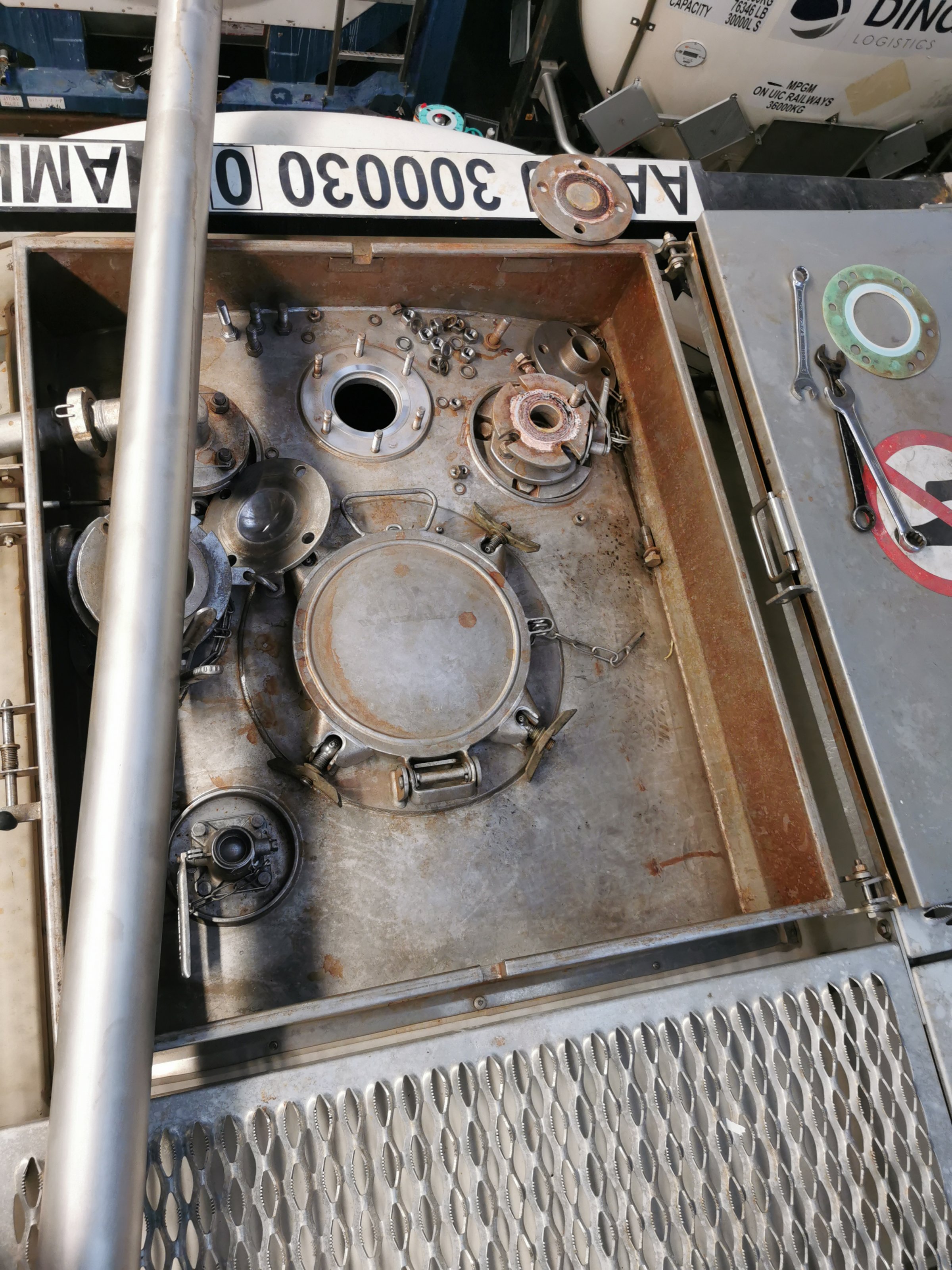

Edelstahl, Nirosta, "VA", Chromnickelstahl, 18/10 usw, kann Rosten (und zwar richtig gut) , Anlauffarben bekommen und oder einfach nur dreckig werden. Ich denke er meint mit brauner Patina einfach nur Dreck. Wenn es Anlauffarben wären, würde man verschiedene FARBEN sehen und nicht einfach nur eine braune Fläche.
Wenn es Rost wäre, sähe man keine gleichmäßige braune Fläche sondern sehr unterschiedliche... Hier mal ein paar Beispiele aus meinem Alltag wo Edelstahl (richtig guter) rostet bzw Lochkorrosion hat.
