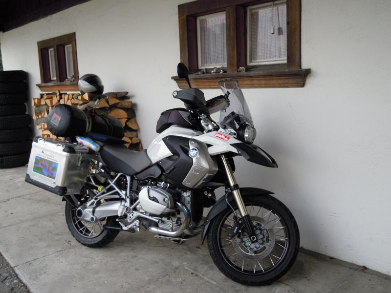

habe Zega - Aluboxen für eine 1150 Adv an einem TT-Träger leicht nach vorn geneigt (Wasserablauf) ausgerichtet.
Frogee: passen die von der Ausrichtung grundsätzlich an eine 12er mit TT-Träger? Ist die Neigung gleich?
Danke, vielleicht hat´s ja Jemand probiert. Bevor ich den TT-Träger kaufe, wäre es von Vorteil, das zu wissen. :)

Guten Abend Tom
An meiner Q ist ein TT Träger für Zega Pro montiert, Die Boxen sind leicht nach vorne unten geneigt. Vielleicht siehst Du auf dem angehängten Bild, was Dich interessiert.
Gruss Klaus

Guten Abend Tom
Gruss Klaus
Hi Klaus,
ja, so hatte ich die Dinger an der 1150 auch.
Befürchte, wenn ich dieselben an die 12er hänge, kippen sie zu weit nach vorn.
Des wär des wo i wissn mecht :D

Hallo Tom
Noch einmal ich.
Das obere Rohr des Halterahmens ist ziemlich genau parallel zur Sitzfläche des Sozius Sitzes. Könnte sein, dass das hilft.
Gruss Klaus

Hallo Tom,
ich habe meine Zega Boxen von der 1100er auf die 12er übernommen.
Habe den original TT Träger neu gekauft und montiert.
An den altenen Boxen habe ich dann alle Halter demontiert und außen auf die Rückwand eine 3mm diecke Aluplatte mit Silikon geklebt.
Danach habe ich alle Befestigungspunkte neu gebohrt und die Halter wieder befestigt.
Meine alten Halter an den Boxen hätten nicht mehr richtig gepasst.
