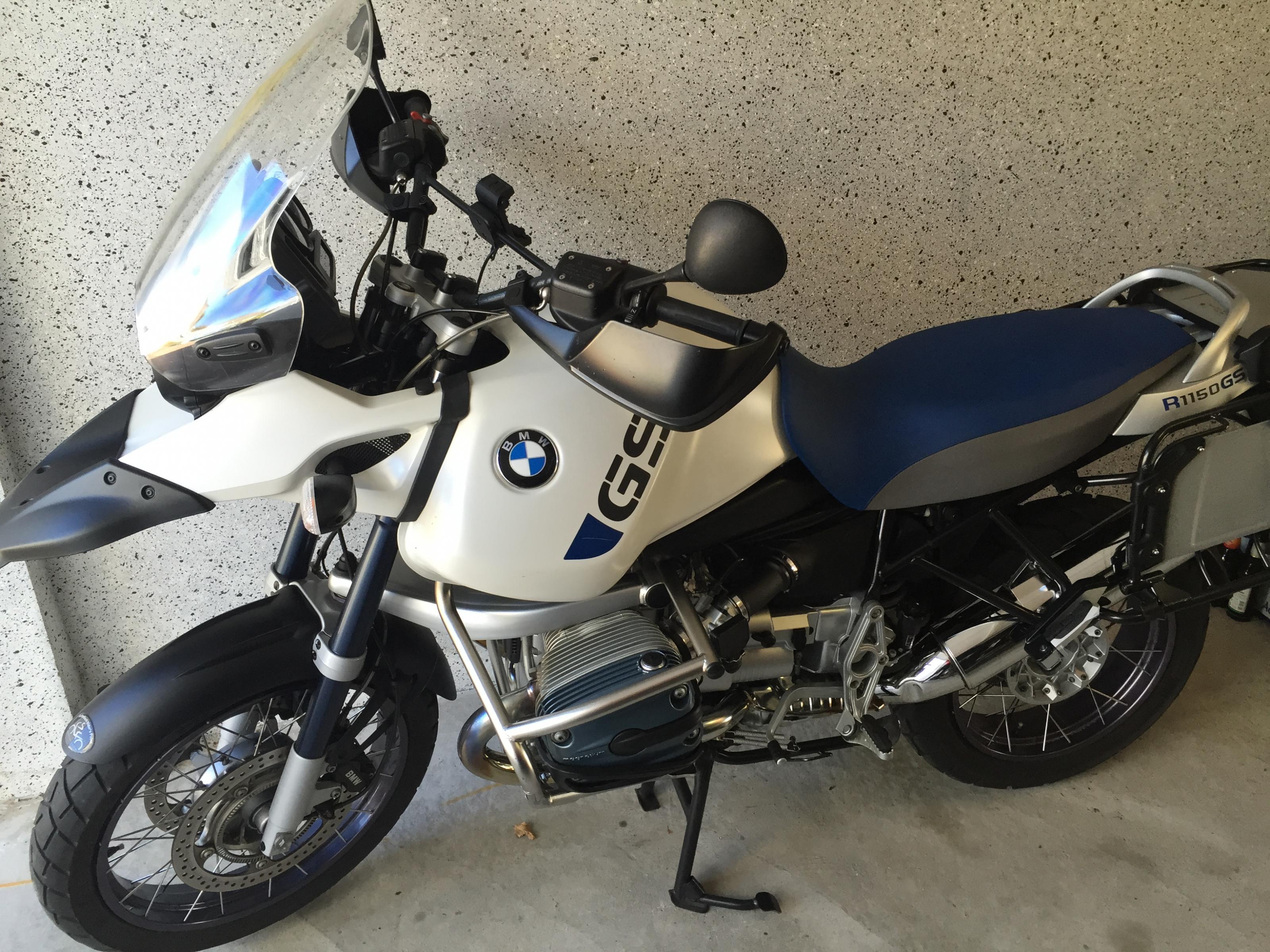

luuz61
luuz61
22.07.2012
289
Urban GS
nichts Umgebautes. Einfach heute mal geputzt. Sie gefällt mir immer noch so, wie sie ist.
Schönes WE allseits
Doppio
Doppio
27.04.2006
224
Hessen
R1150GS, R850R, G650Xco
Sehr schöne Farbwahl! Von wegen "nichts umgebaut"... ;-). Wurde der Lack passend zur Sitzbank angemischt, oder kam der Sattler nach der Farbdusche?
Und ein so schön kleines Kennzeichen gibt es leider nicht mehr überall!
Schöne Grüße,
Doppio

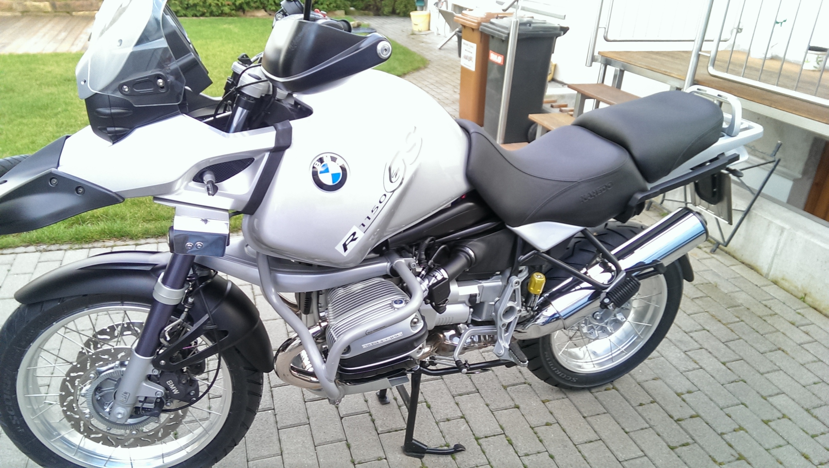

2016-02-19 17.28.56.jpgDann auch meine in die Sammlung .
Volker
luuz61
luuz61
22.07.2012
289
Urban GS
War auch mein erster Gedanke. Leider wurde meine vom Erstbesitzer nicht gerade pfleglich behandelt, hatte viel zu tun sie wieder einigermaßen in Schuss zu bekommen. Das sieht man aber erst auf den 2. Blick.
So habe ich sie damals übernommen.
Truckie
Truckie
14.03.2014
3.174
R1150GS
Danke Stefan,
Wenigstens einer, der die Arbeit sieht und lobt. Meine Frau sieht das manchmal ganz anders :rolleyes:
Grüße Volker
