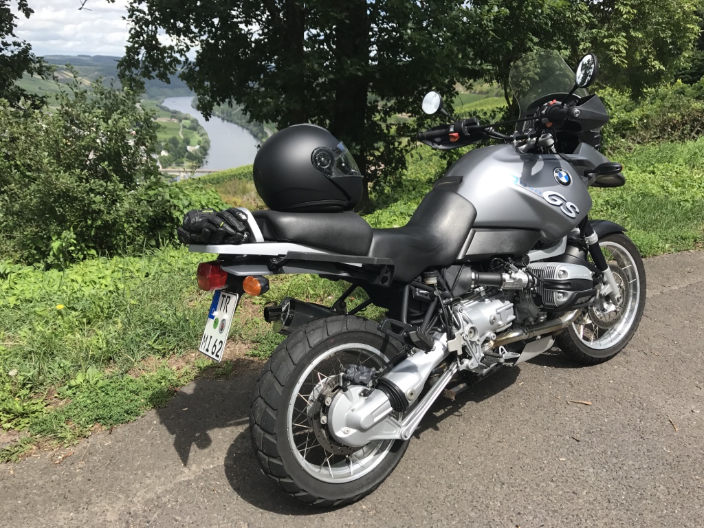

Was für ein Rücklicht hast du verwendet? Sieht sehr gut aus und fügt sich super ins 1150er Heck...

Rücklicht haben wir da gleiche oder? Eric

Hi firestarter,
wie hast du das Rücklicht montiert?
Ist ein zusätzlicher Widerstand notwendig?

@ firestarter, is denke das ist das gleiche oben steht ja wo ich es her habe.
@ Waffel ich hab meinen Halter neu gebaut da ich das Kennzeichen hoch ziehen wollte ohne Lücke zum licht und meine Blinker recht dicht montiert habe. Der alte Halter dürfte zu lange sein wenn du das Kennzeichen nach oben rückst und steht dann unten raus. Absägen geht natürlich auch ist aber nicht gerade die schöne Variante.
Widerstände brauchst du wie bei powerboxer angegeben sowohl für brems und rücklicht 82ohm 5W.
Bei mir sind die unter dem Bordwerkzeug montiert. Das funktioniert recht gut, ausser wenn ich hart auf der Bremse bin und die Zündung an mache ich denke dann fällt die Spannung zuweit durch den BKV und der Widerstand nimmt nicht genug Saft weg. 62Ohm könnten das Problem beheben, hab ich aber nicht probiert.

@ EricGS1150, ich hab dafür keinen Wiederstand benötigt.

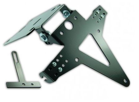

@ Waffel, den Halter hab ich so gekauft. Hab eben gegoogelt, bei Motorradplanet gibts so nen ähnlichen
2017-07-19 18_53_45-Motorrad Kennzeichenhalter für BMW von der Firma Motorrad-Planet - Inte.jpg

@firestarter
BJ? Also meine ist 03 und checkt beim Start die Funktion der Glühfäden, da die LEDs nur ein Bruchteil ziehen denkt die Motronic? Einer ist durch= allgemeine Warnlampe geht an.

Hallo Eric, meine is BJ 2000, die kann das noch nicht :-) denke ich, oder meine Warnlampe is hinüber. Ne, bei mir hat es ohne Wiederstand funtkoniert. Lediglich das Blinkerrelais hab ich getauscht.

Widerstände fürs Rücklicht sind erst ab MJ 2003 notwendig.
