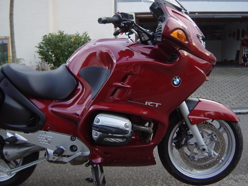

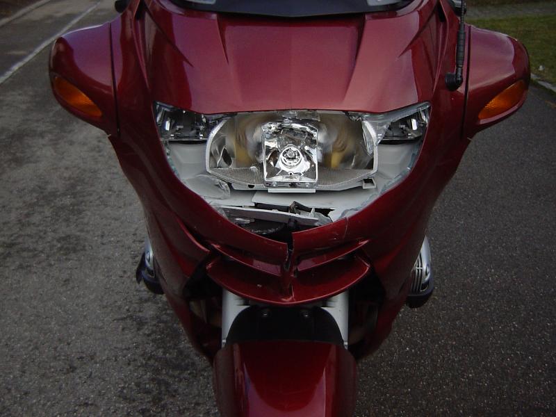

Fertig
so sieht meine umgebaute RT aus.
Gruss. Rainer

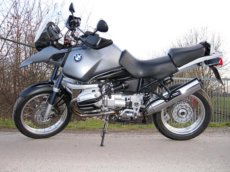

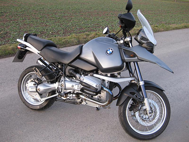

meine GS
Hallo Zusammen,
jetzt habe ich hier schon so viele schöne GS`sen gesehen, dann
möchte ich mich auch mal einreihen :).
vG Harald

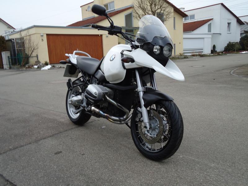

So!
Hier meine:
1150 GSA DZ Bj.2003
kurzes Heck, kurzer Schnabel, SR ESD mit Y-Rohr, Vol Air, 5.Element,
Boxergarage Nockenwellen und Chip, kurzer Endantrieb.
