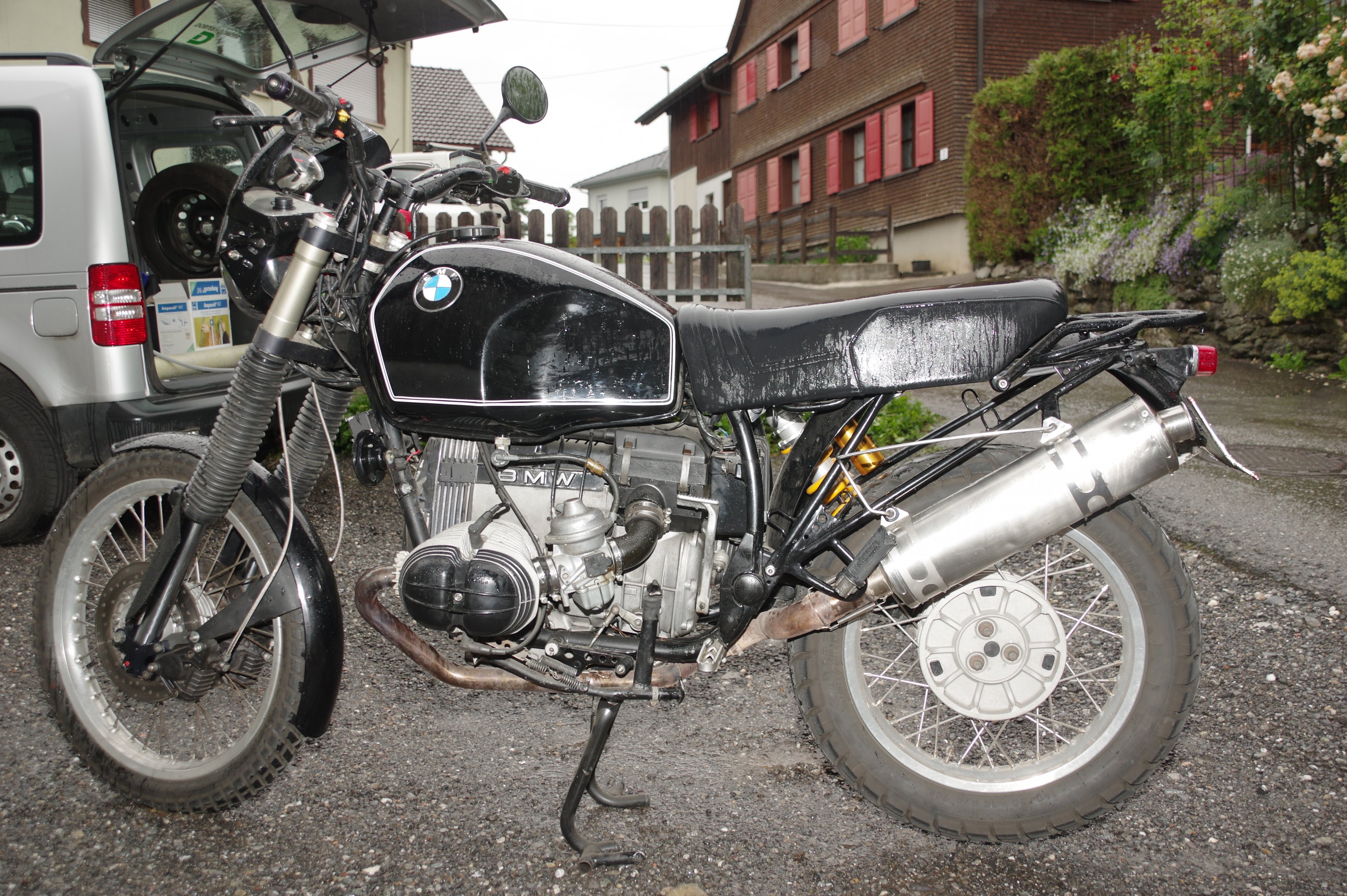

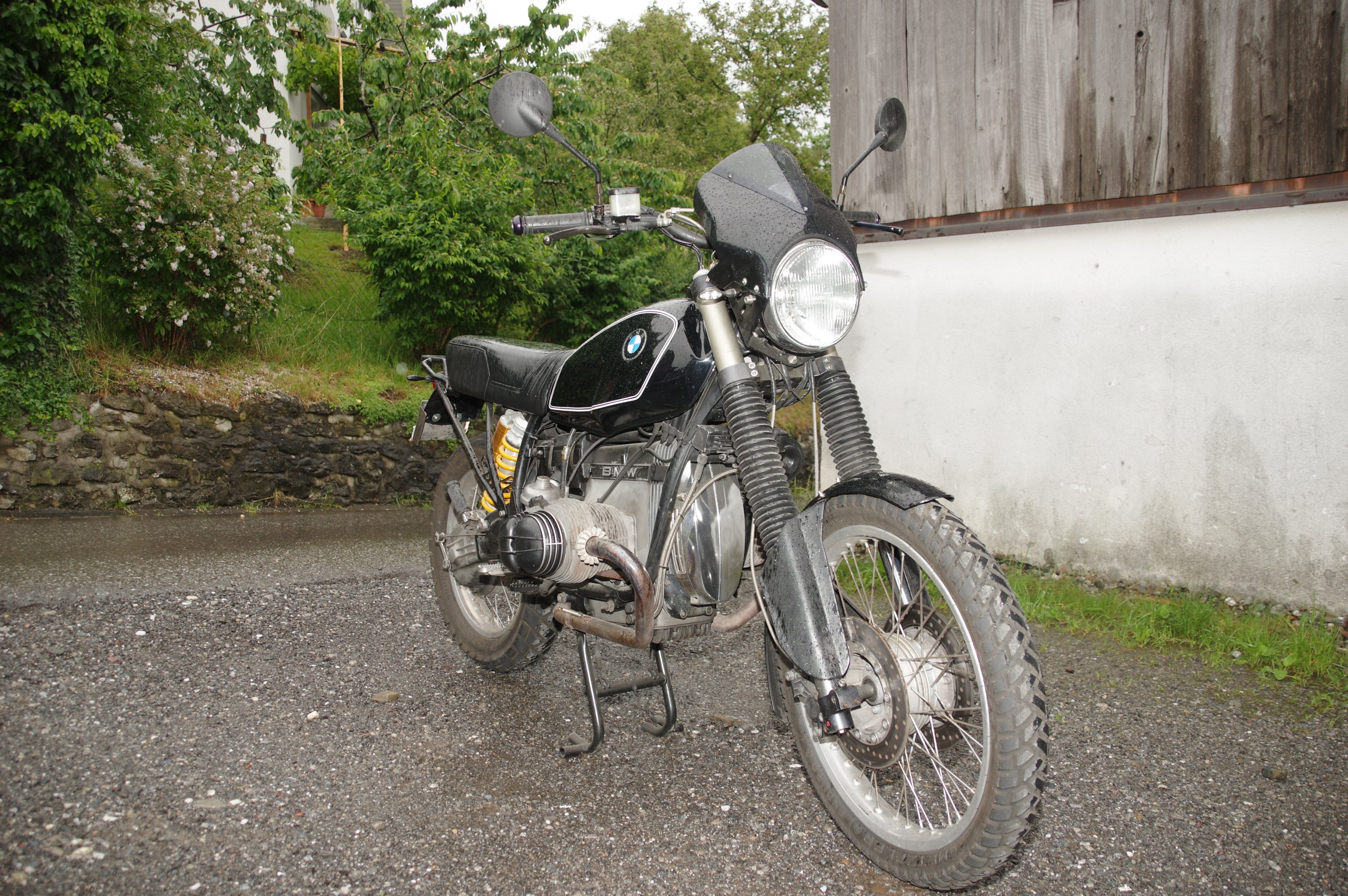

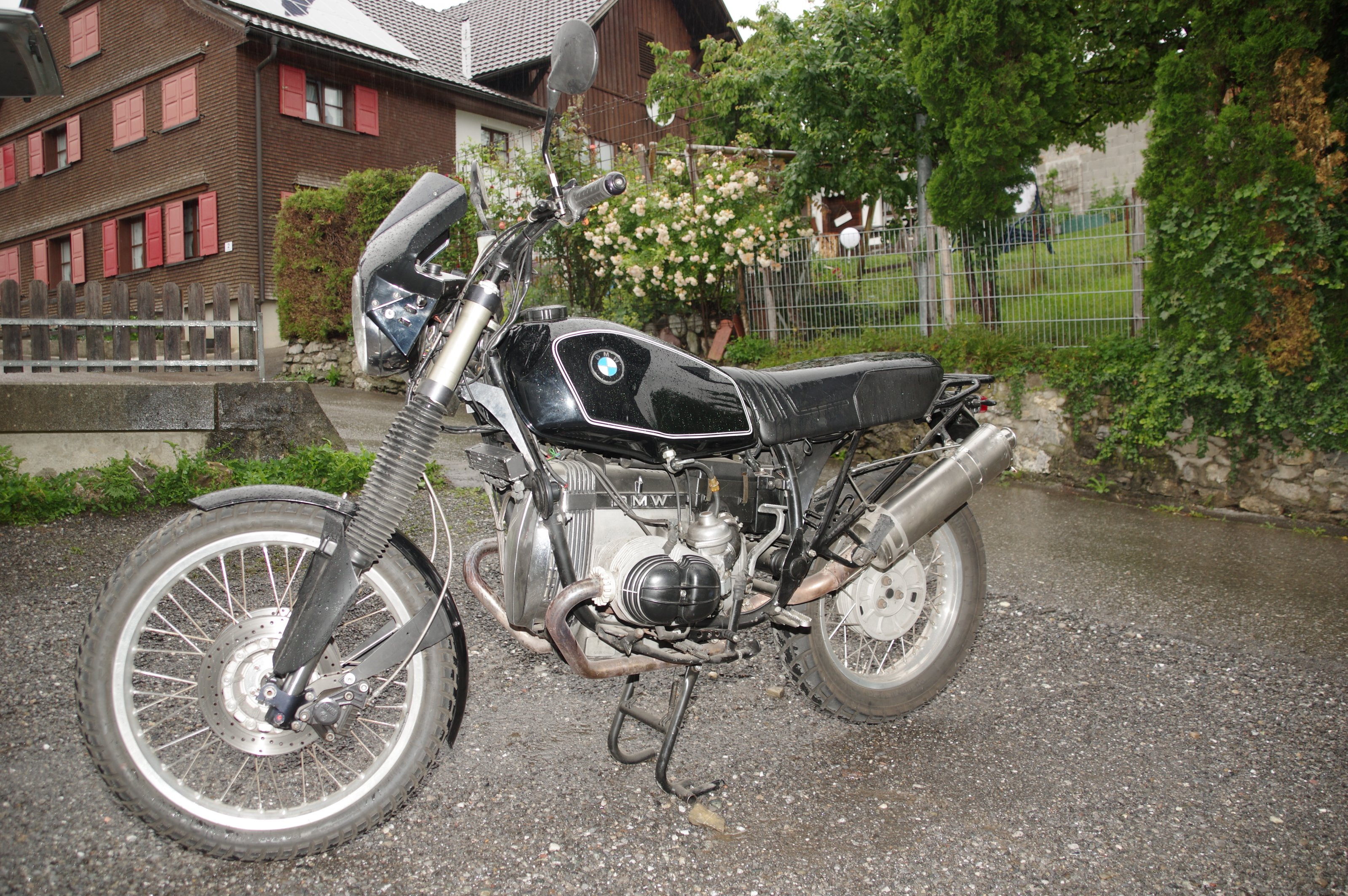

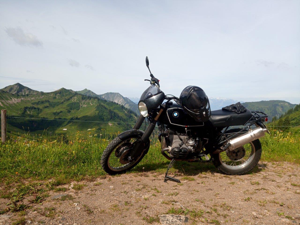

Hi,
bei den Bildern werde ich glatt neidisch und komme ins wanken, ob ich wirklich alles verkaufen will...
Hat hier jeder ne HPN?!
Hier meine 84er G/S im letzt-Trimm. Hat sehr viele Stadien durchgemacht. Ist halt eine Frage des Geldes, das ich früher nicht hatte...

Na so viele HPN sind hier nun auch nicht, einige sehen nur so aus :wink:
Du hast ne gute, alte G/S... erfreue Dich daran.

Na, so gut war die G/S original dann leider doch nicht und ist bei meinem damals jugendlichen Fahrstil im Gelände zerbröselt. Musste dann doch einiges gemacht werden. Ist also mit mir alt geworden. Nur, dass es für alte Mopeds Ersatzteile gibt...
Orginal ist ungefähr noch die Vorderradnabe... ;-)

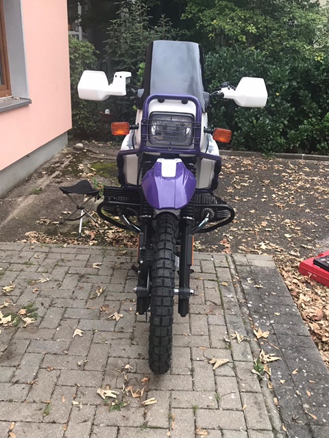

Frage eine "GS100PD-Nichtkenners": war das "milka-Design" ab Werk erhältlich?

Man kann es nicht glauben, aber diese Farbkombination gab es ab Werk :smile:
Es gab schon Vorschläge ich solle sie umlackieren aber sie wird so bleiben
wie Ihr sie auf dem Bild seht. Wie gesagt, ich will sie auch so original wie möglich
belassen. Nur die Ansaugrohre vom Luftfilter zum Vergaser haben wir durch
Turboschläuche ersetzt. Damit komme ich mit weniger Schellen aus. Ist unauffällig,
gefällt mir besser. Der vordere Kotflügel war ursprünglich unten, wurde wieder
hochgesetzt. Der Auspuff ist jetzt komplett aus Edelstahl und sie hat noch einen
Ölthermostaten bekommen. Sie hat jetzt original 47 000km gelaufen.
Ach ja, Milka steht nicht zum Verkauf :redface:

Die Farbe ist so speziell und selten zu sehen - würde ich auch nicht umlackieren.:smile:
Die Idee mit den Turboschläuchen gefällt mir - eine Alternative zu den langsam hart werdenden Ansaugrohren. Vielleicht hast du ein Detailfoto parat.
Viel Spass weiterhin mit deiner Milka-Q :wink:

So eine lila Kuh hab ich auch noch im Fuhrpark. Hat über 200 t km runter und läuft und läuft.

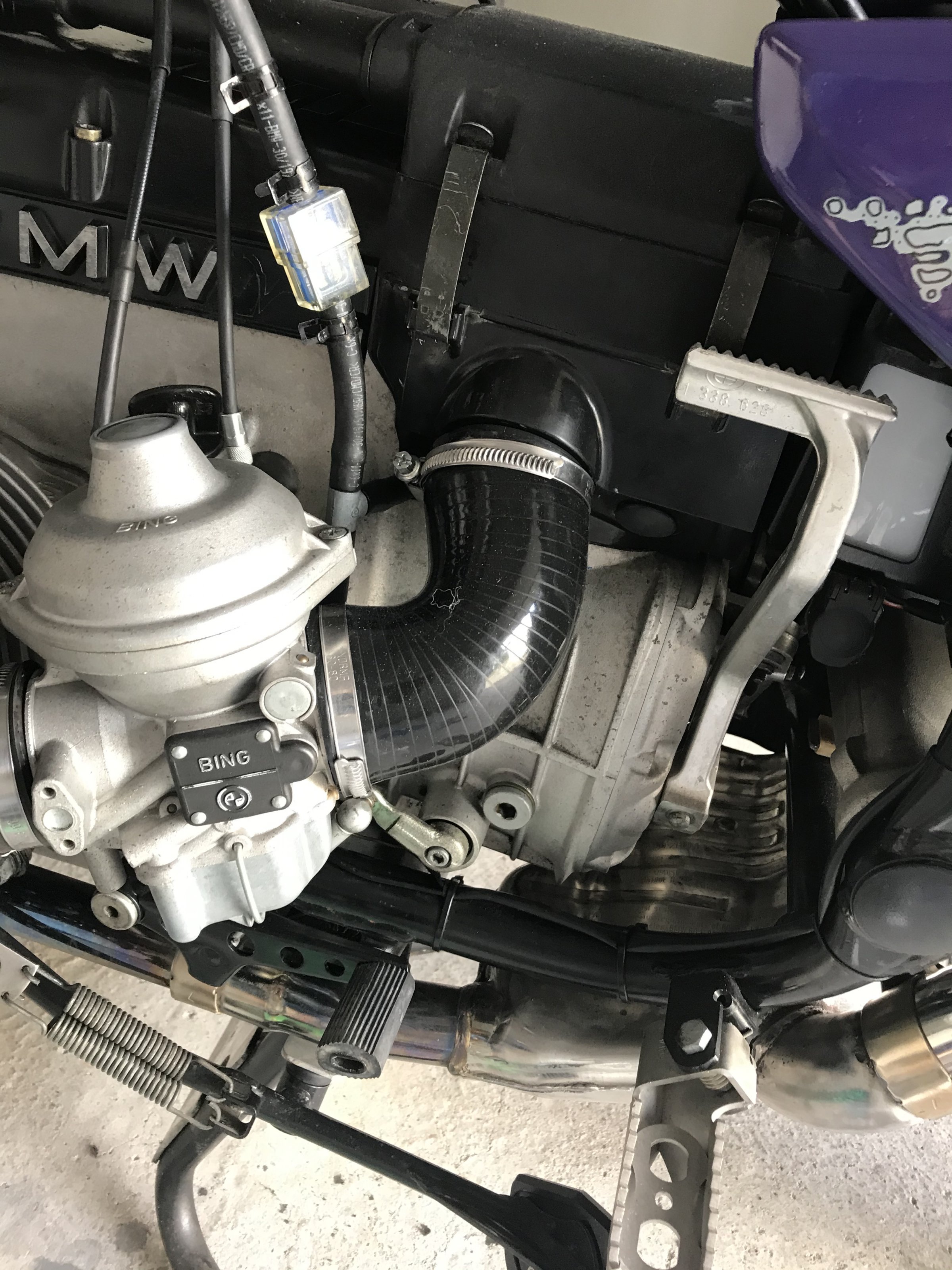

Wie gewünscht
Das einzige Problem dabei ist, daß man diese Schläuche zurecht schneiden muß.
Bei mir haben wir so einen Schlauch verschnitten.

Die Farbe spiegelt auch den Zeitgeist wieder. Wenn ich sie umlackieren würde, würde sie in meinen Augen viel
von der Originalität verlieren, deshalb bleibt sie so, wie sie ist. Mir persönlich gefällt sie auch so :bounce:
Leider sind die verschiedenen Aufkleber zum Teil nicht mehr lieferbar. Sonst hätte ich diese auch ersetzt. Ich war lange auf der Suche nach der Sitzbank, meine Originale hatte ich vor Jahren aufpolstern lassen, was ein Fehler war. Zum Glück hat ein BMW Enthusiast aus der von Stuttgart noch eine Sitzbank in einem guten Zustand gehabt, die er an mich verkauft hat. Die Sitzbank macht in der Optik sehr viel aus.
Was uns sehr gefreut hat war, daß der Motor, das Getriebe, der Kardan und der Endantrieb noch in einem sehr guten
Zustand waren und nicht ersetzt werden mußten. Die abgelassenen Öle waren subjektiv betrachtet immer noch sehr
gut gewesen (nach fast 11J ahren Standzeit). Trotzdem kam einiges zusammen um sie wieder fahrbereit zu machen.
Hat aber auch Spaß gemacht. So viele in einem guten originalzustand scheint es nicht mehr zu geben.
Die Ansaugrohre werden steinhart, das war auch einer der Gründe warum wir uns für diese Schläuche entschieden haben, Desweiteren haben die Schläuche den Vorteil, daß sie sich nicht "verjüngen".
