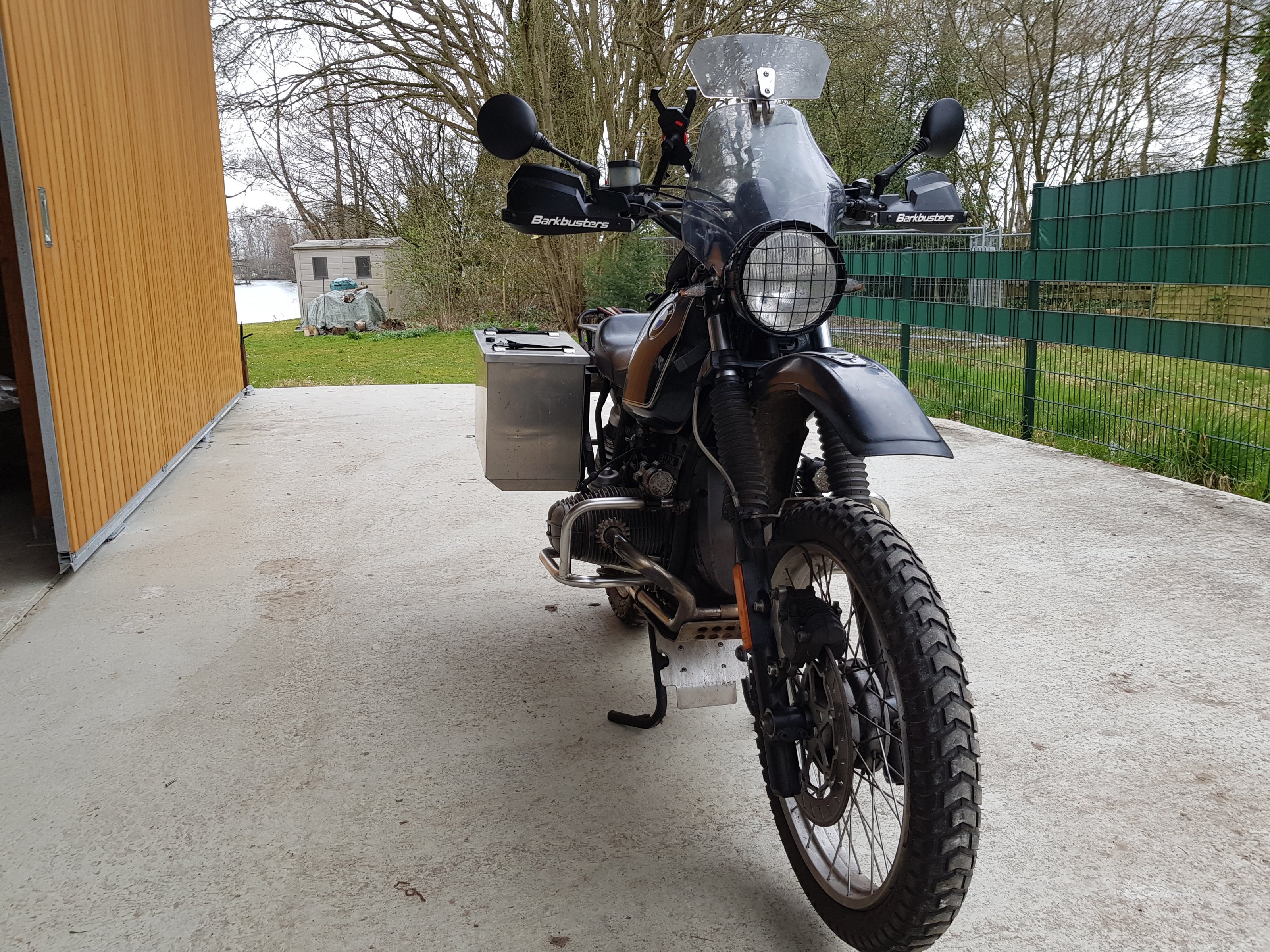

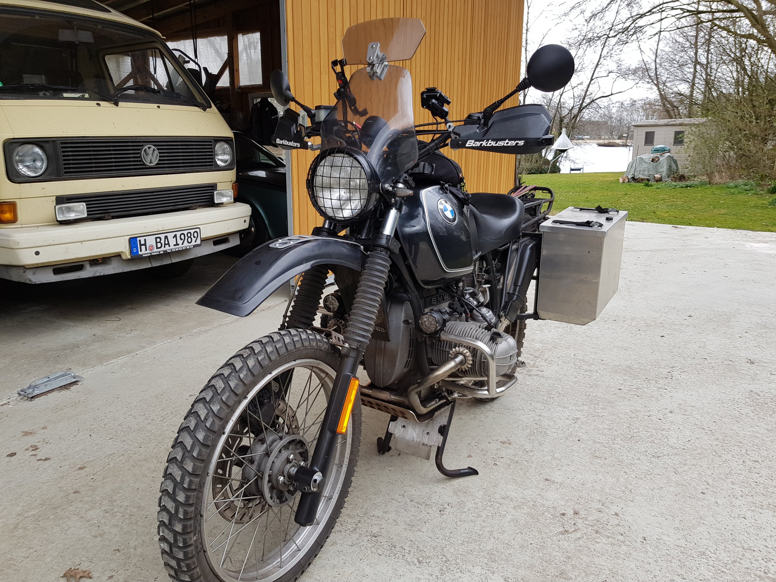

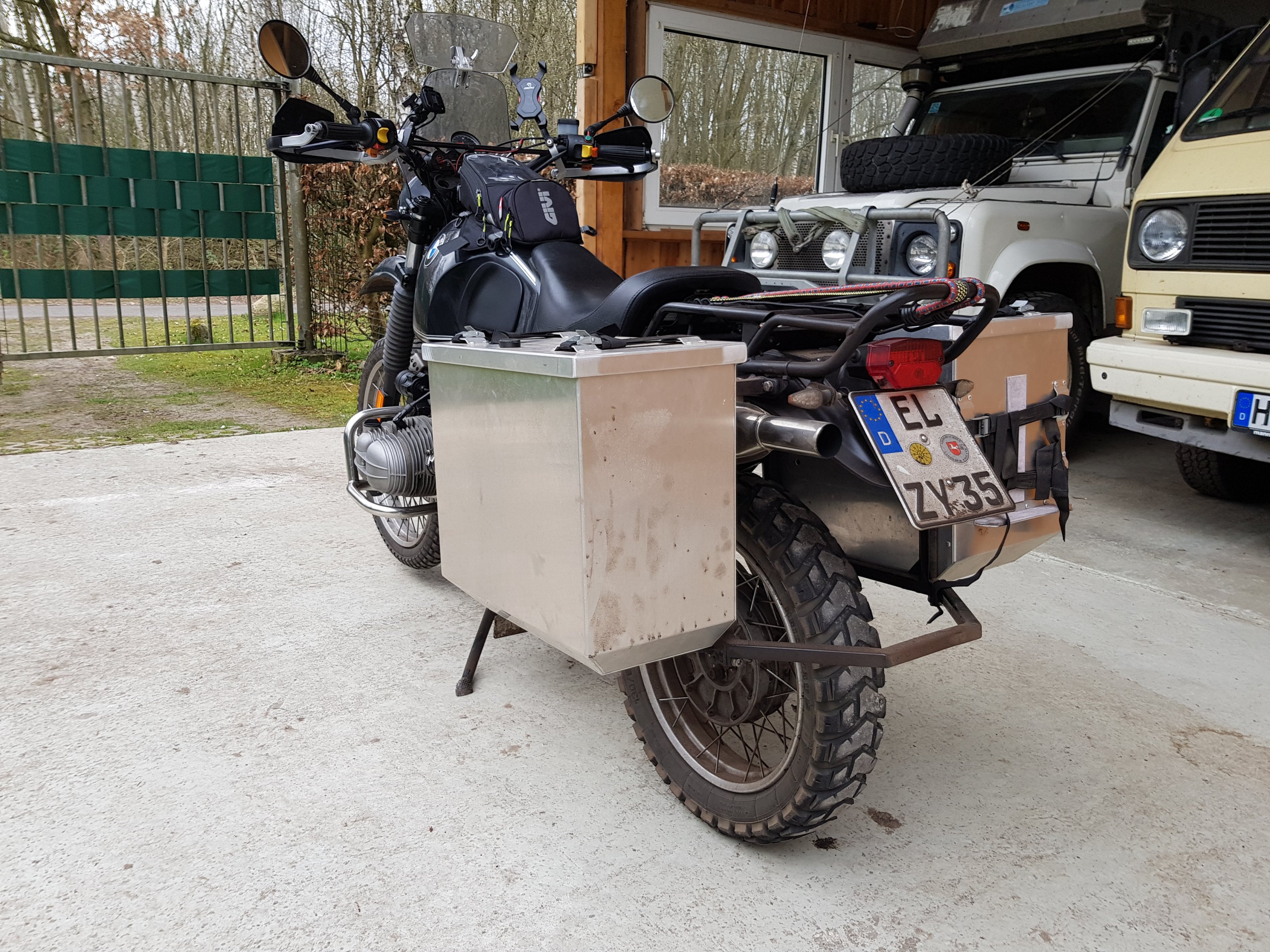

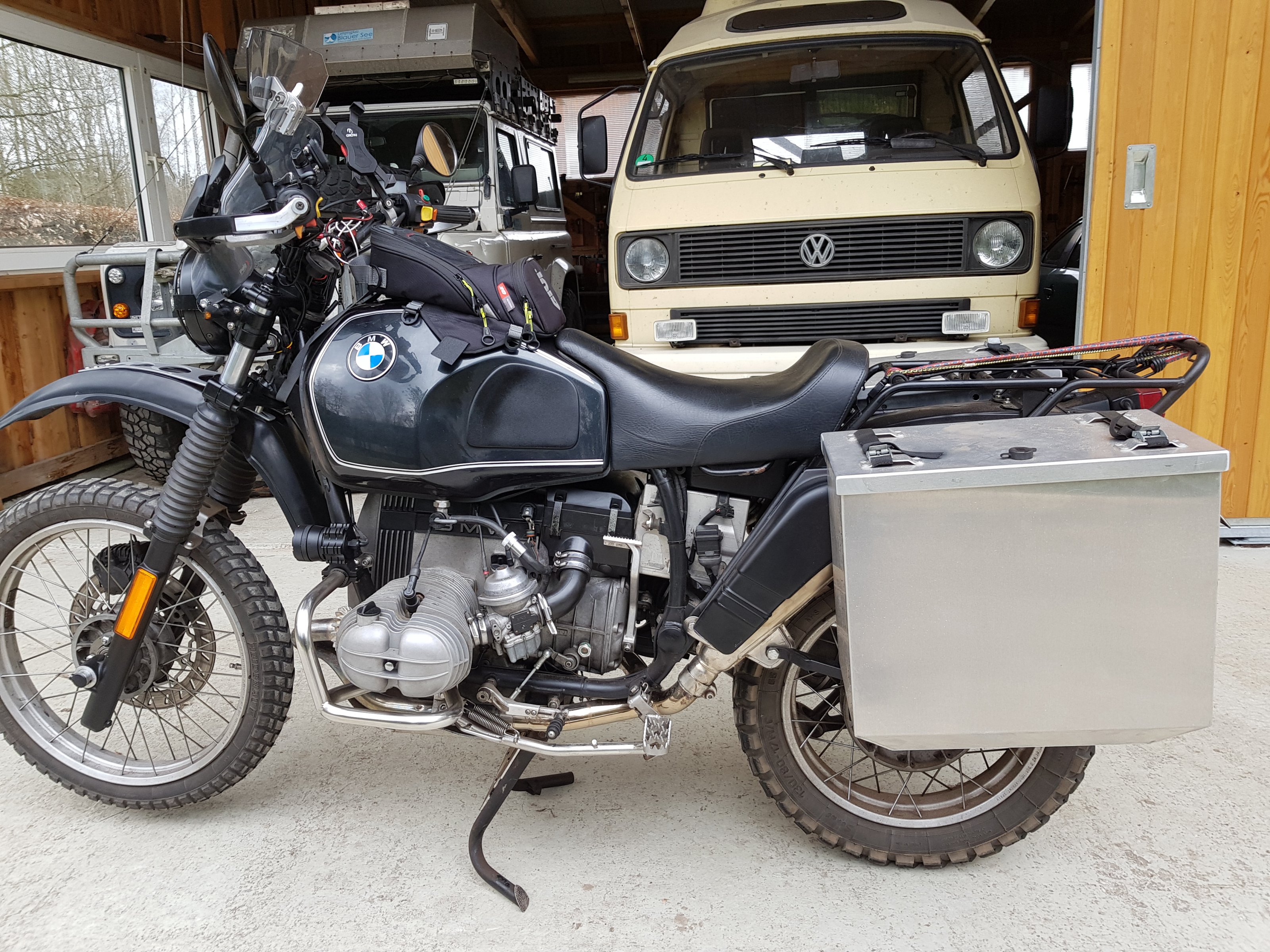

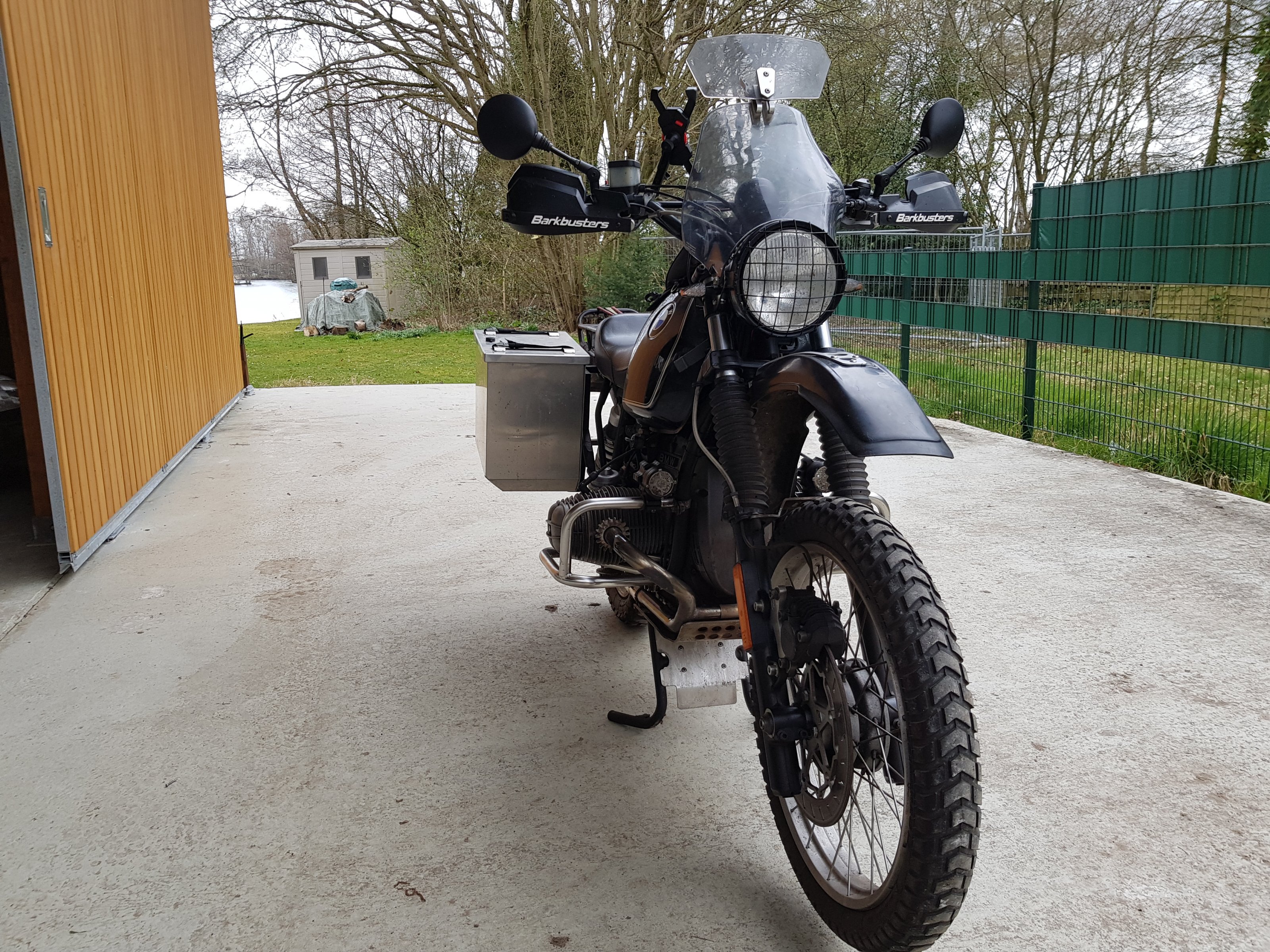

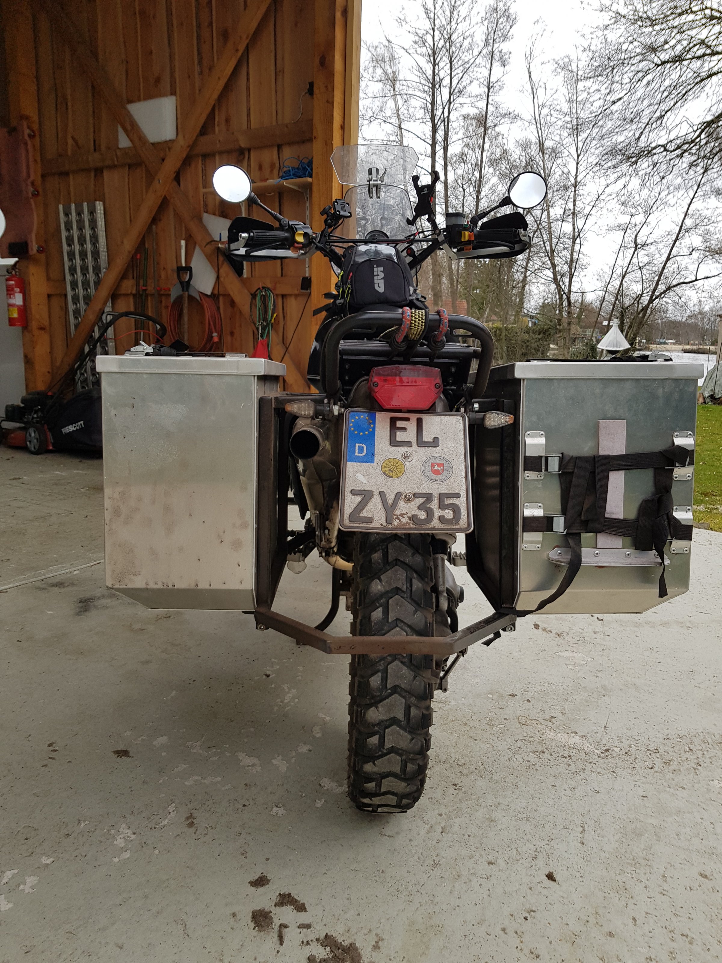

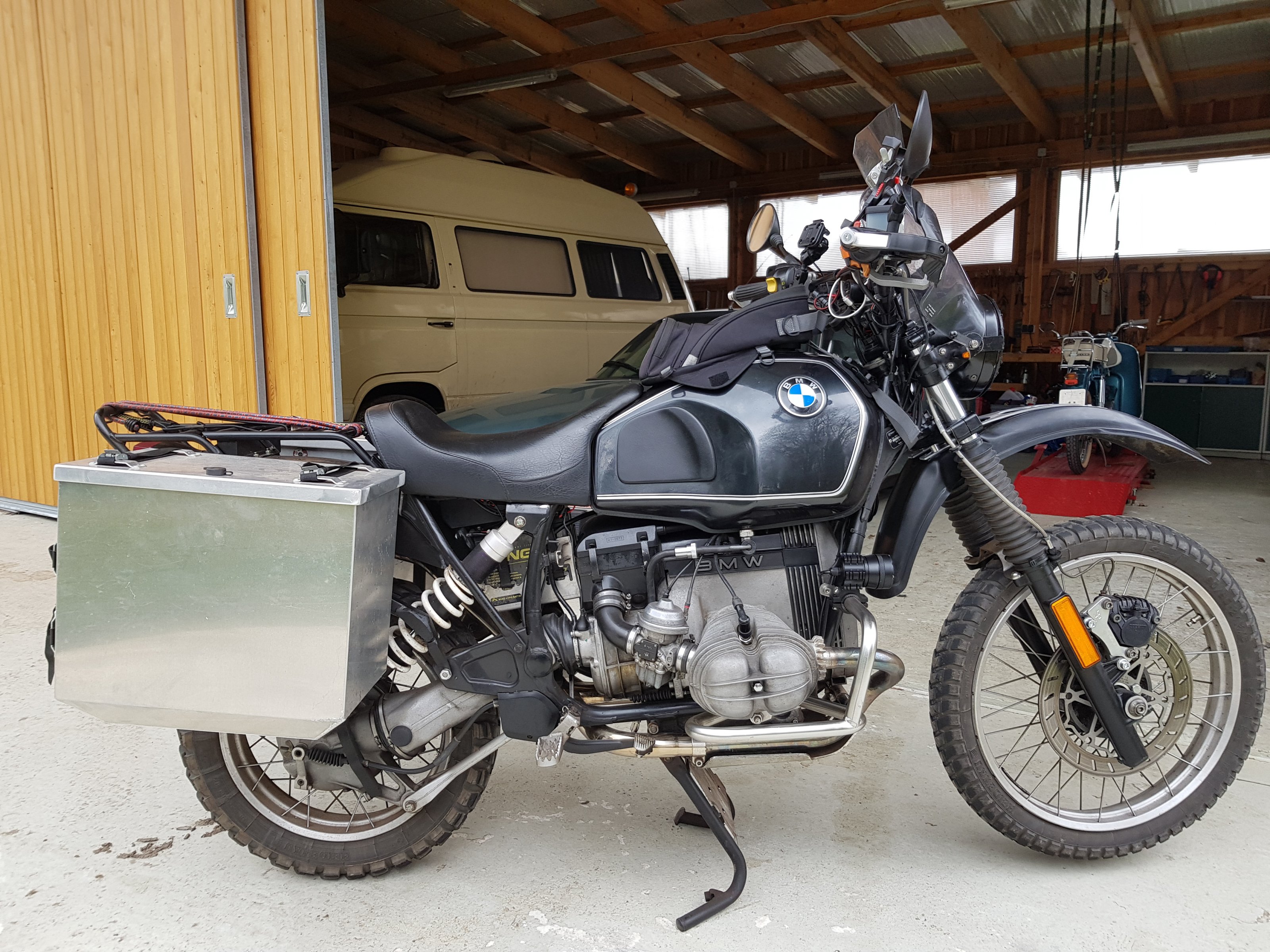

Dann stellen wir mal nach fast 3 Jahrzehnten mit DR BIG , und Dominator, 650er 4T Huski jetzt auch mal eine BMW R80 GS von '92 ein :-)
Mit 1000ccm Siebenrock, Coolrides mit Daytona Schaltung, Barkbusters, Teschtaschen und -halter, 320er Bremsscheibe, Einzelsitz, verstĂ€rkten VA SturzbĂŒgeln samt SeitenstĂ€nder, K&N Lufi, Acerbis vorn und hinten, umgebautem SchaltgestĂ€nge, VA Y-Rohr statt Sammler, Zusatz LED Scheinwerfer, LED Blinker, LED Lampen, verstĂ€rkte GabelbrĂŒcke, hochgelegtes Bremsseil, tiefergelegten Fussrasten, Edelstahl Batteriekasten mit KungLong, Silent Hektik Lima und -ZĂŒndung, einteilige Kipphebelböcke, erleichterte Ventileinstellschrauben und Wank StĂ¶ĂŸelbecher. Sowie diverse weitere Kleinigkeiten, die sich aber letztlich positiv auf rund 65 PS summiert haben :-)
Im letzten Winter den Motor komplett ĂŒberholt und alles neu gelagert, Lagerschild, StĂ¶ĂŸelrohre aus VA, neue Pleuellager, neue Kolben, neue Steuerkette, gegossenes Nockenwellenlager mit Messingbuchse, Madenschraube statt Stiftgrauen, etc..
Die Gabel ist auch komplett ĂŒberholt mit anderen Federn.
NÀchsten Winter kommt verlÀngerter 5. Gang, evtl. Kupplung/Getriebe und auf jeden Fall der Antriebsstrang dran.
Eine 4V Schwinge mit Scheibe und Zentralfederbein steht auf der Wunschliste.

sieht doch gut aus. Und zu fehlen scheint auch niXX. Abgesehen von Leistung. 1043ccm + 73 -76,32 PS. So ca.
UbuRoy
UbuRoy
09.11.2019
BeitrÀge
17
sĂŒdliches Emsland
1992er R80 GS (umbau auf 100 GS)
Es ist nicht das Big Bore Kit verbaut, sondern das "normale" Siebenrock Kit. Also 60 PS.

Der Auspuff ist super geworden.
Was hast Du da als EndstĂŒck verbaut. Ich brĂ€uchte auch so was mit dieser schönen Bördelung.
GrĂŒĂŸe
pharao
pharao
24.08.2006
BeitrÀge
649
Wacken
XLV 750R, R1250 GSA TB, SWT 215
Ist von einem Propanbrenner 😉😂
