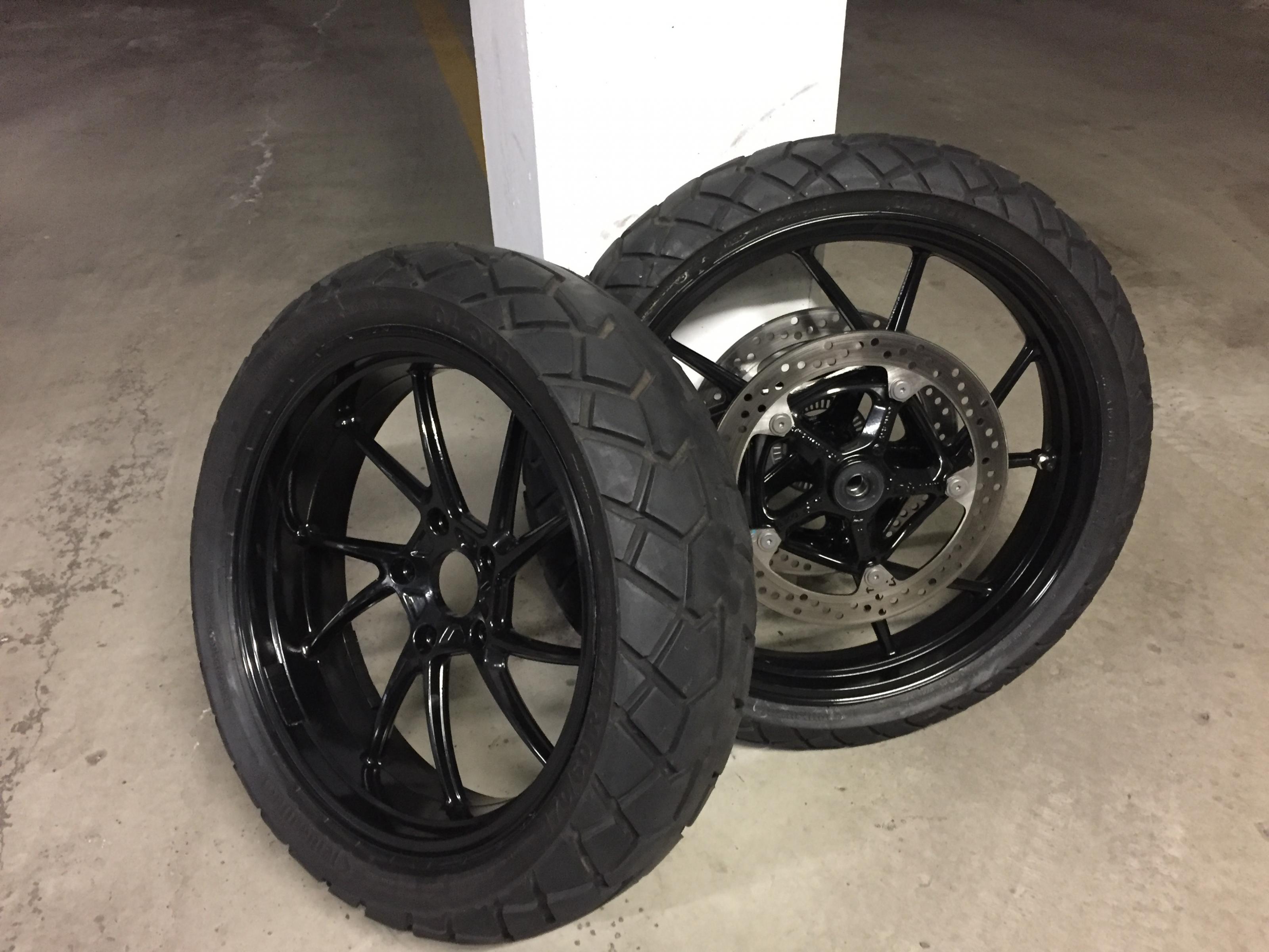

ich habe gerade deine pics gesehen. die schwarzen felgen gefallen mir. ich habe eine gsa triple black und kann jetzt gussfelgen dafür bekommen. speiche ist nicht so meins.
ich würde die felgen natürlich auch gerne schwarz machen lassen. hast du deine lackieren oder pulvern lassen ? beim pulvern soll es unter umständen hinterher zu ausgasungen kommen können.
klaus
Bitchone
Bitchone
Joined
Jul 30, 2013
Messages
3,047
Location
Muddastadt
790@R
klaus
Soll es stabil sein, lasse die Felgen Pulvern. Die Pulverschicht hält in der Regel mehr aus, als eine Lackschicht. Lackieren sollte aber wahrscheinlich billiger sein, da man z.B. die Lager im Vorderrad drin lassen kann, werden eben nur abgeklebt. Beim Pulvern müssen die raus und dann braucht es eben gleich zwei neue Lager.
Ich war jedenfalls sehr zufrieden mit meinen gepulverten Felgen. Auch sehen sie in Schwarzglanz um Welten besser als die Originalen Gussrohlinge aus. Wirken gleich viel edler ;)
Und denkt an schwarze Gewichte, BMW kennt sowas aber nicht, muss man sich dann selber besorgen oder sich die Reifen woanders montieren lassen. :)

die felgen sehen ja wirklich topp aus. ich denke, dass ich meine dann auch pulvern lassen werde. und wenn du mal die klebegewichte runtermachen musst gibt's auch keine probleme mit den gepulverten felgen ?

zum pulvern braucht man keine neuen Lager.
Der Betrieb der es gemacht hat, hat die Lager vorher aus-
und nachher wieder eingebaut.
Alles bestens.
