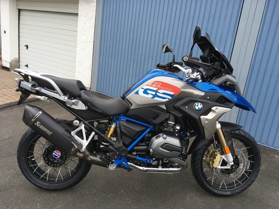

Diskutiere Zeigt mir eure R1200 GS/Adventure LC im R 1200 GS LC und R 1200 GS Adventure LC Forum im Bereich Motorrad Modelle; Dann auch ein Bild von meiner ;)

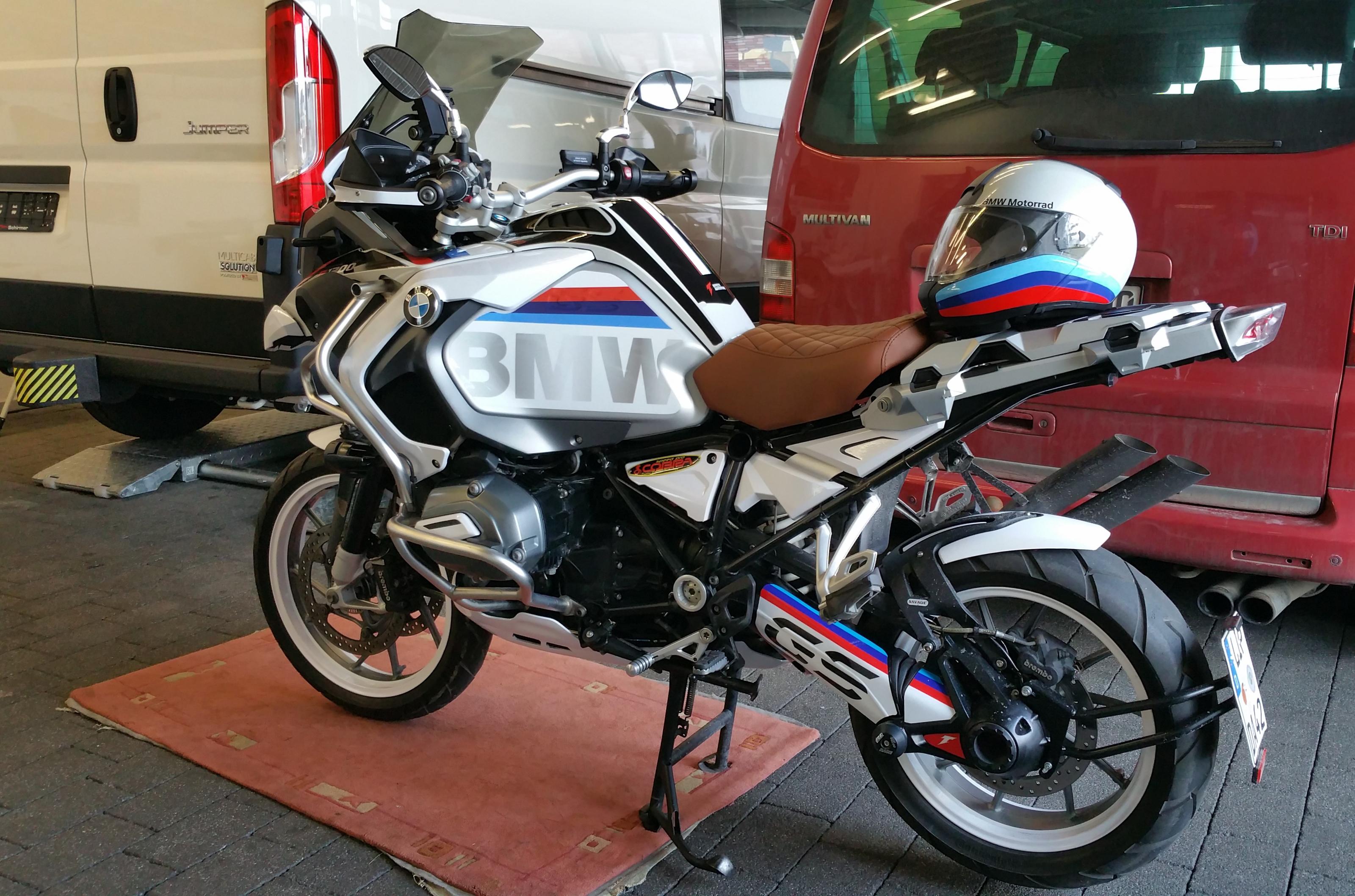

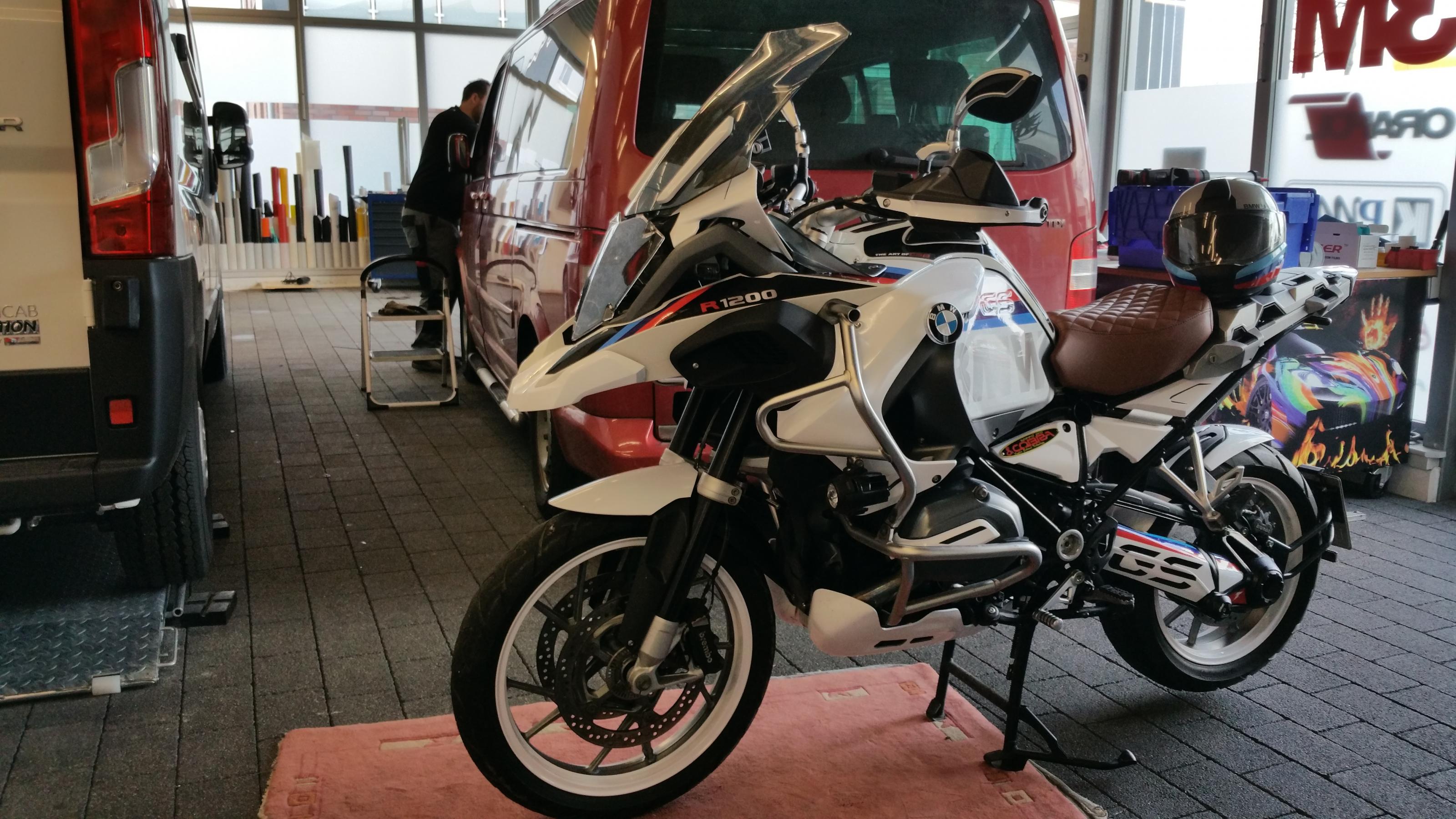

zum pulvern braucht man keine neuen Lager.
Der Betrieb der es gemacht hat, hat die Lager vorher aus-
und nachher wieder eingebaut.
Alles bestens.
helle
Mir hatten sie zur Sicherheit gleich neue verbaut, gingen wohl schwre raus. Wenn se schon mal draußen sind ;)
Im Übrigen hatte meine BMW Werkstatt auch ein wenig was vergeigt. Hatten sie doch die neuen Lager so doof eingepresst, dass die Distanzhülse zwischen den Lagern schief war. Hab ich bei der Montage natürlich erstmal Tourette bekommen :p

Beim Pulvern müssen die Lager raus, da die Temperatur zum Einbrennen recht hoch ist und so das Fett in den Lagern gut und gern verbrennt. Lager raus und das Loch z.B. mit zwei großen Unterlegscheiben und ner Zahnstange einfach abdecken und verschrauben. Auch die Gewinde für die Ventile sollten abgedeckt werden, sonst muss man die wieder nachschneiden.
Und wie Gordon schon richtig erwähnt hat, auch die Kontaktflächen von Bremsscheiben und der Radflansch hinten sollte zum Pulvern und auch beim Lackieren abgedeckt werden.

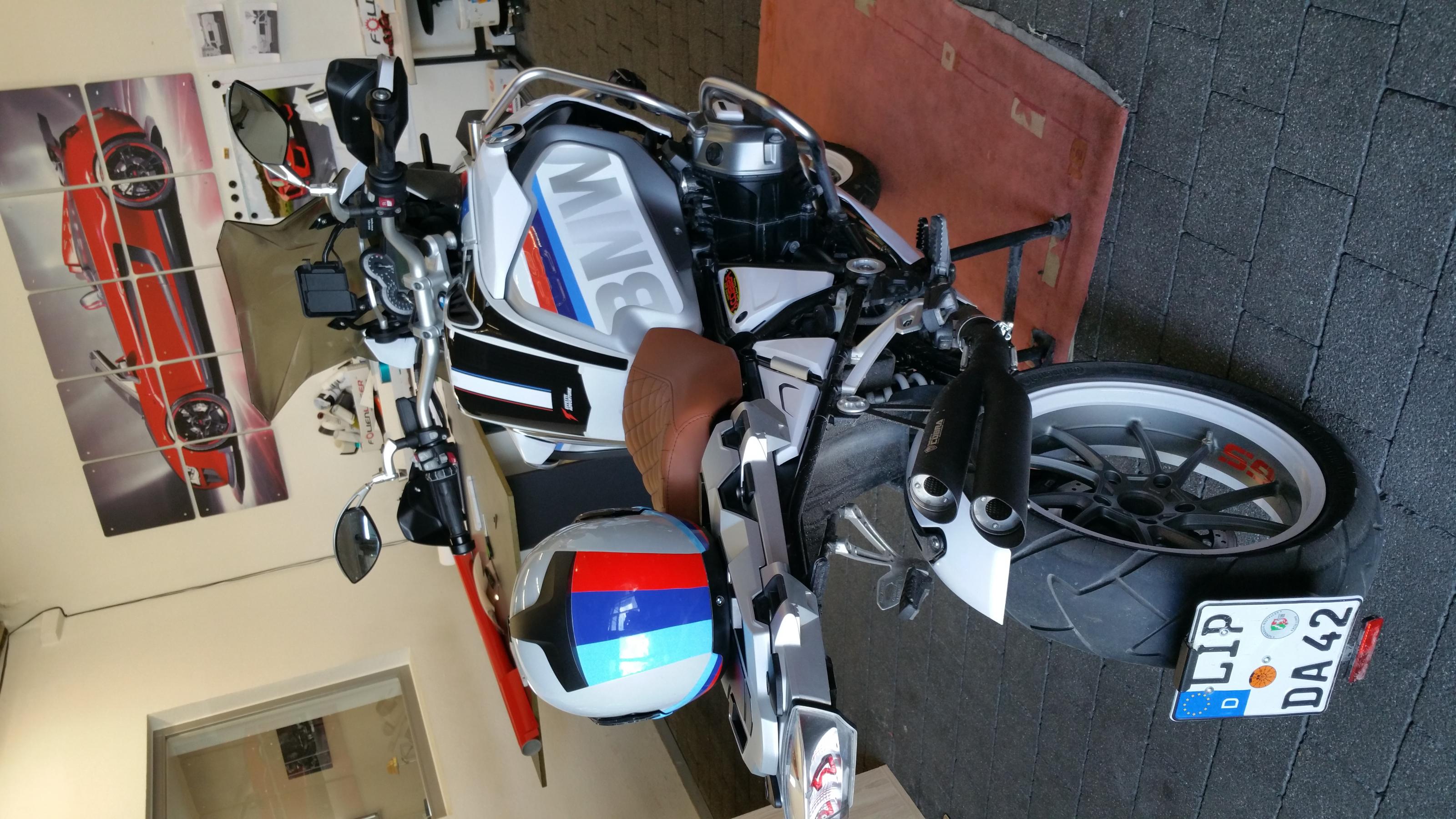

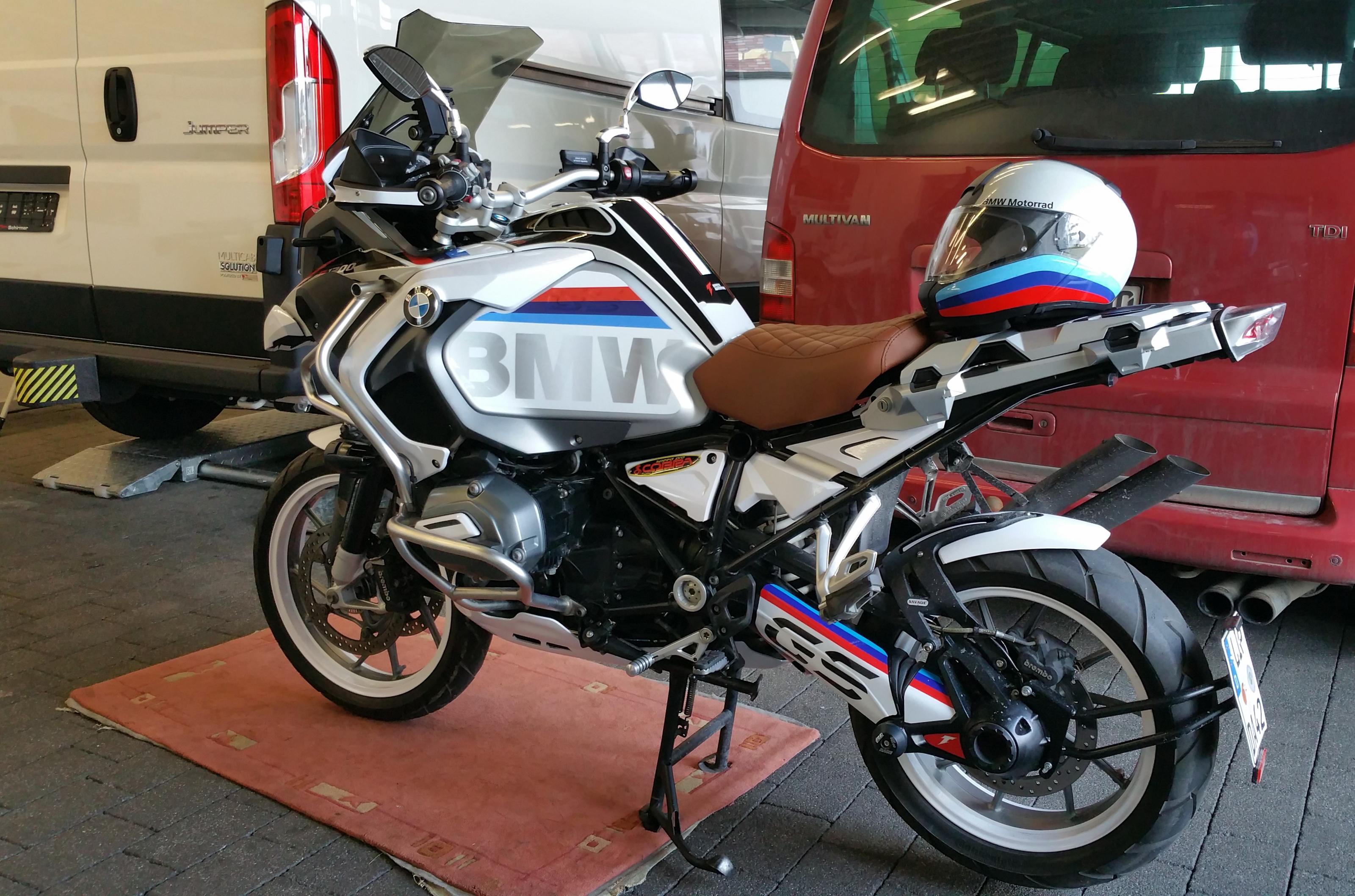

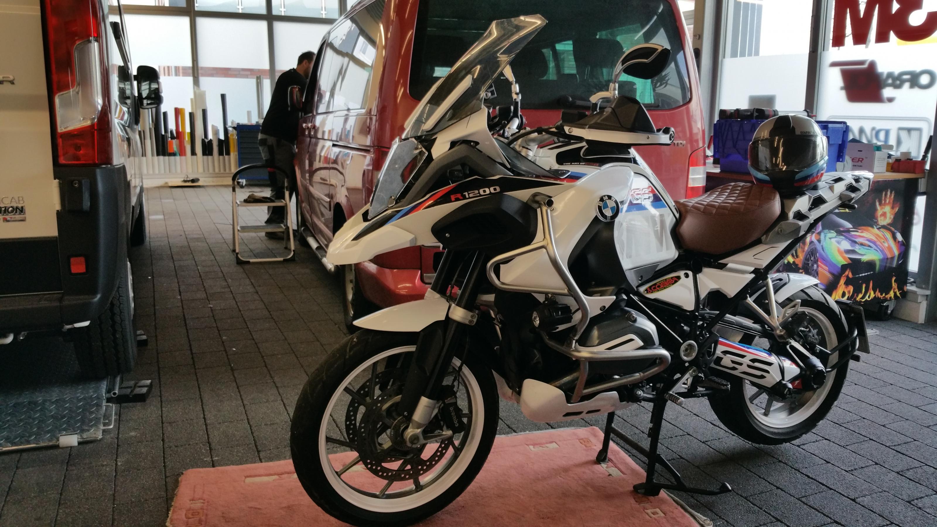

Hi Oli, super Umbau :ccool::super::super::ccool:. Habe jetzt im Winter auch auf 17 Zoll umrüsten lassen. Konnte leider noch nicht fahren. Was hast Du für Spiegel verbaut? Die gefallen mir sehr gut. Meld Dich mal.
VG Brezi
