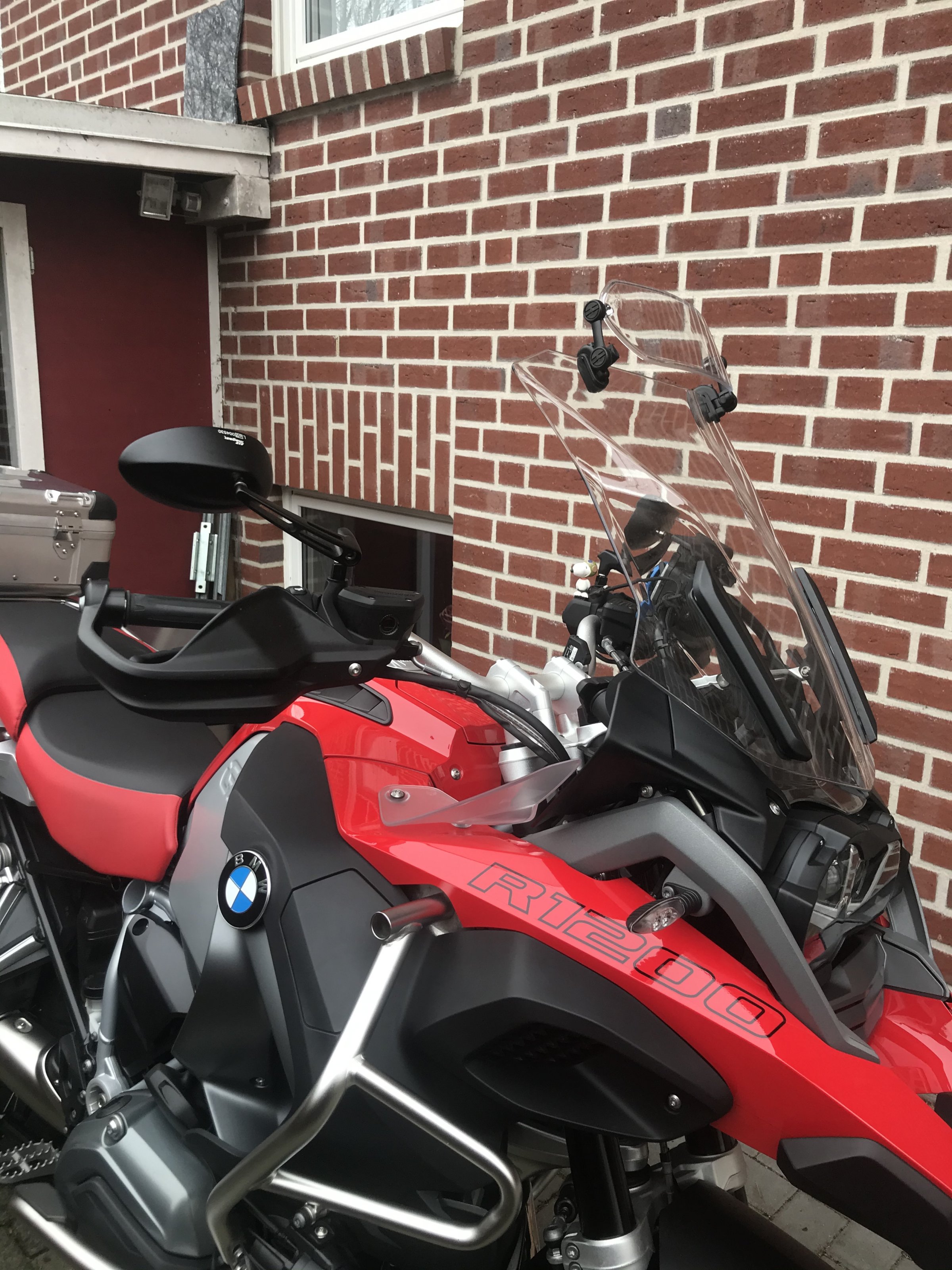

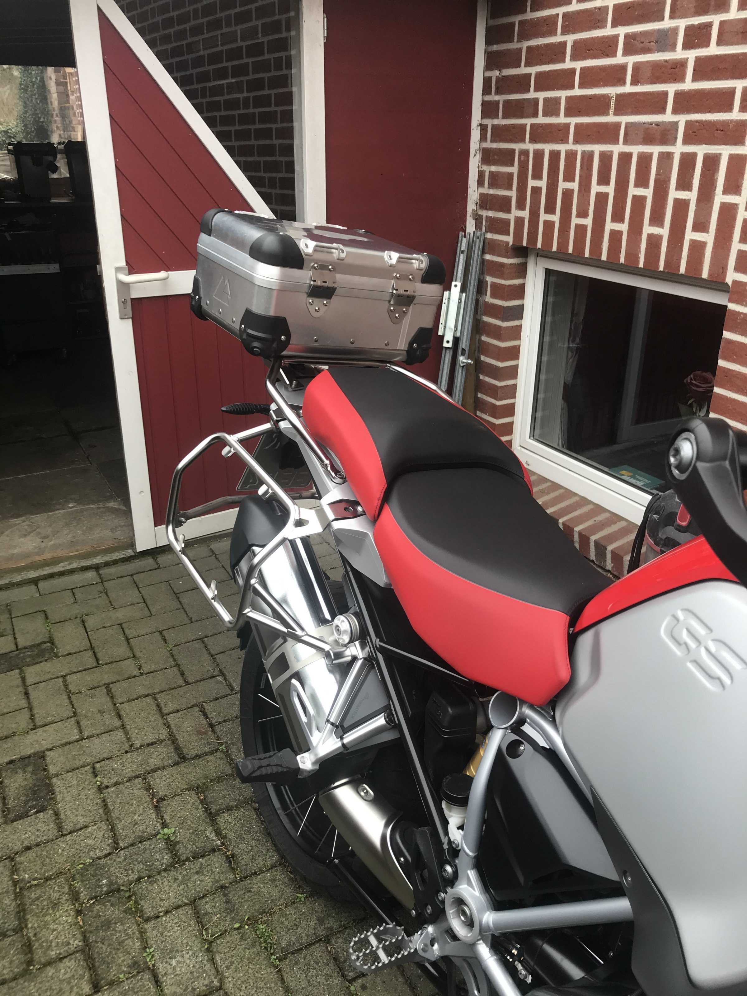

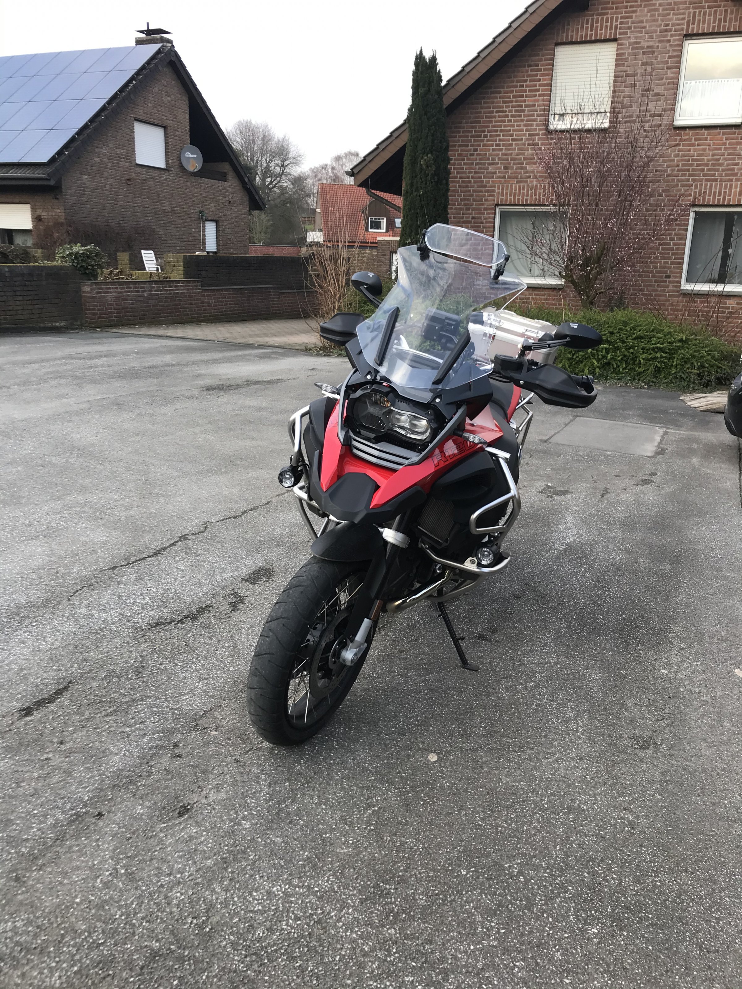

Meine Paula ist seit Ende Januar bei mir und ich bin schon 1500 km damit gefahren - ein tolles Bike

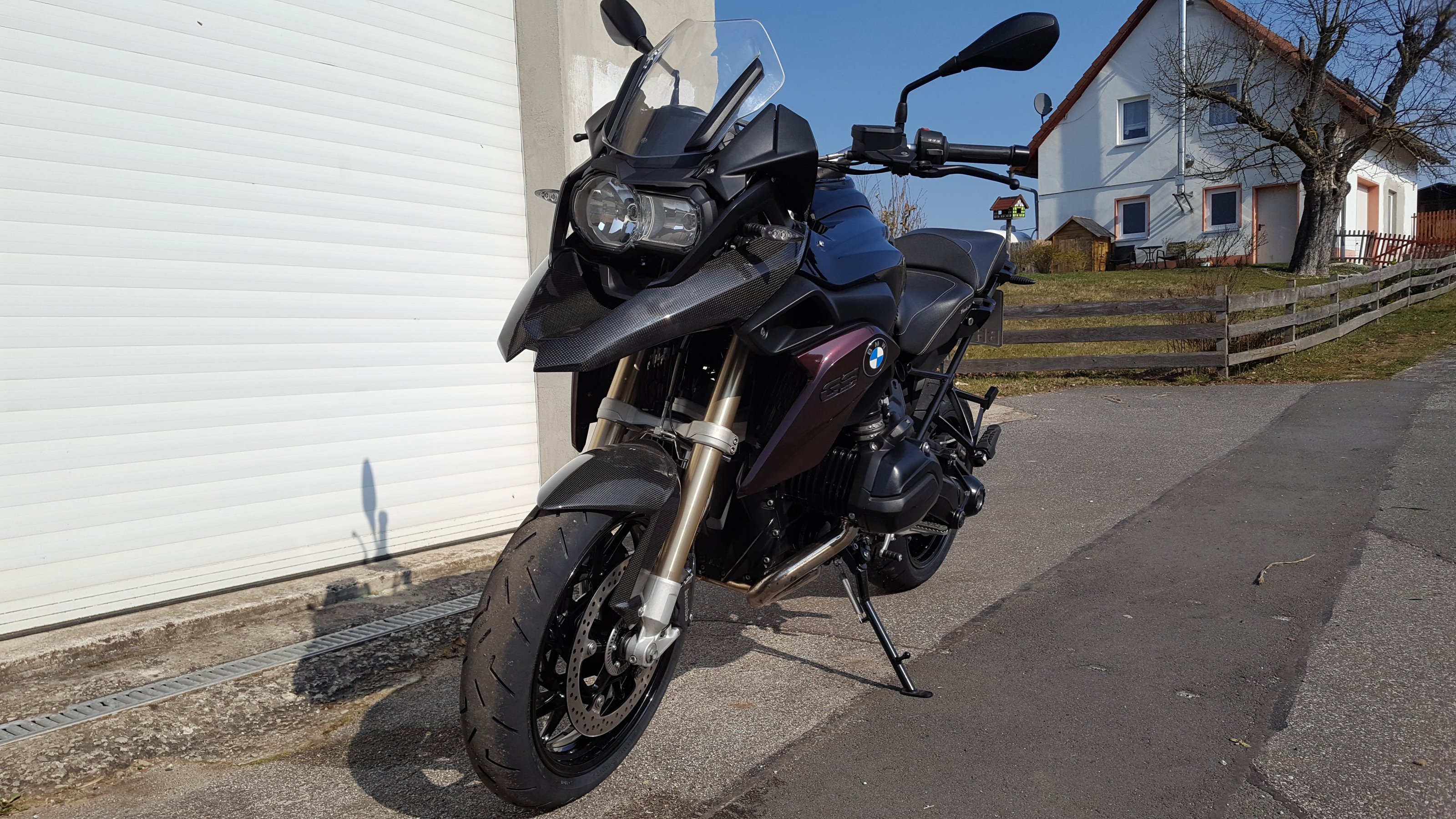

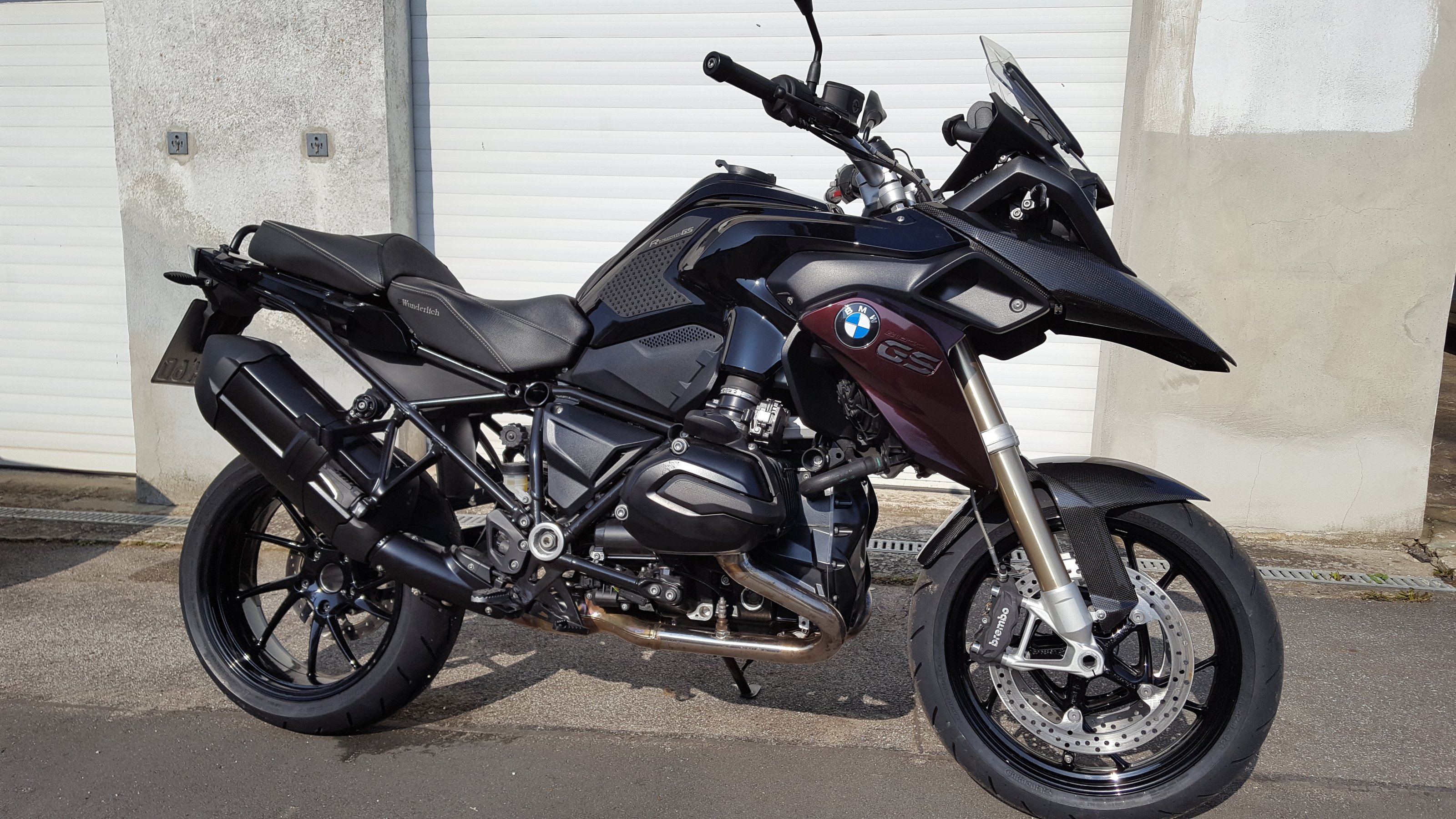

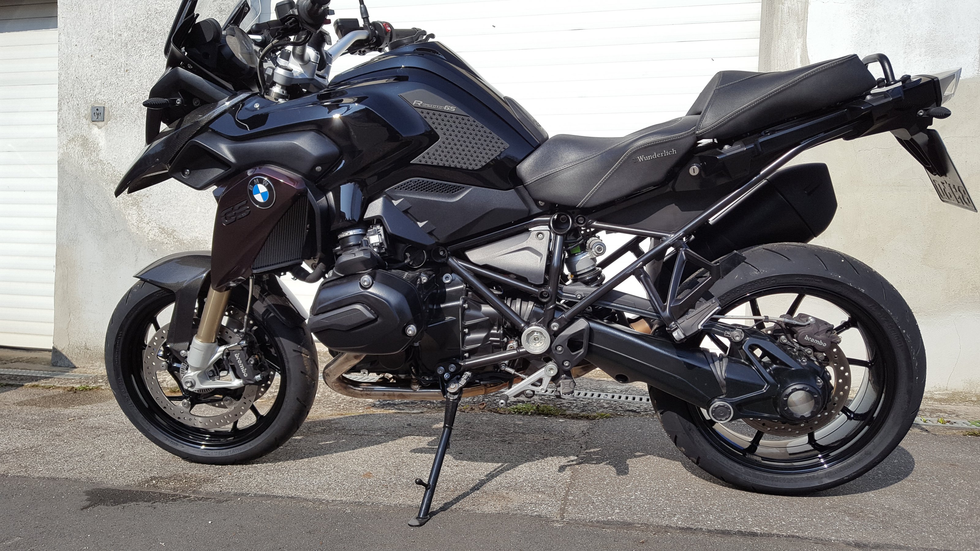

So, die ersten 150km abgespult und das Grinsen nicht mehr aus dem Gesicht zu bekommen.
Ich denke, das ich mit diesem Moped in Rente gehe ;-)

Sehr schöne Umgestaltung des Lacksatzes. Hast du den Auspuff lackiert?

Auspuff, Krümmerabdeckung, Ventildeckel, Instrumententräger und hintere Felge wurden gepulvert. Der Rest wurde lackiert. Die Kühlerverkleidungen hab ich foliert...

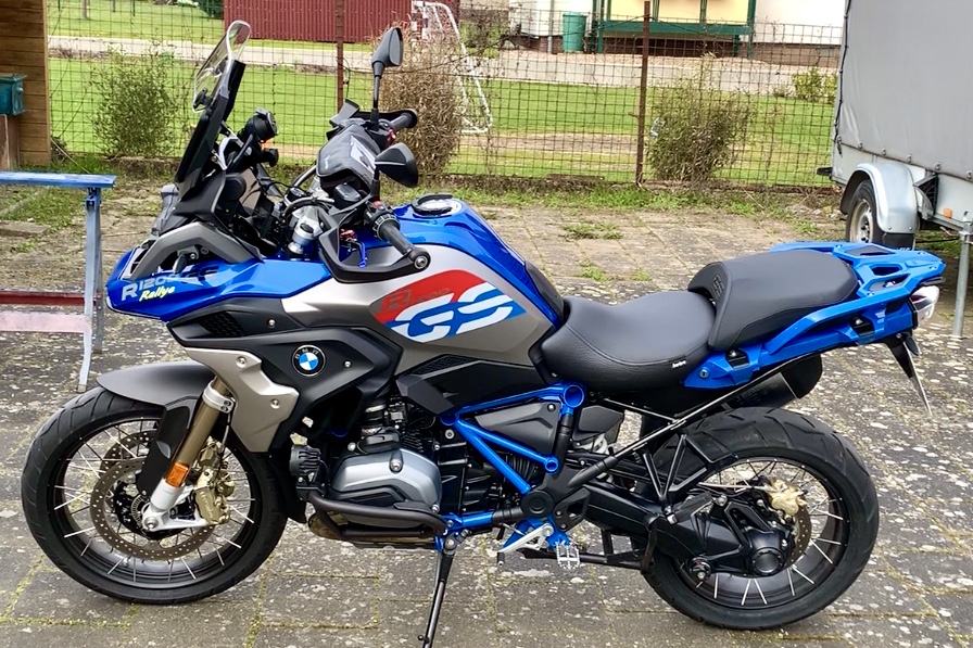

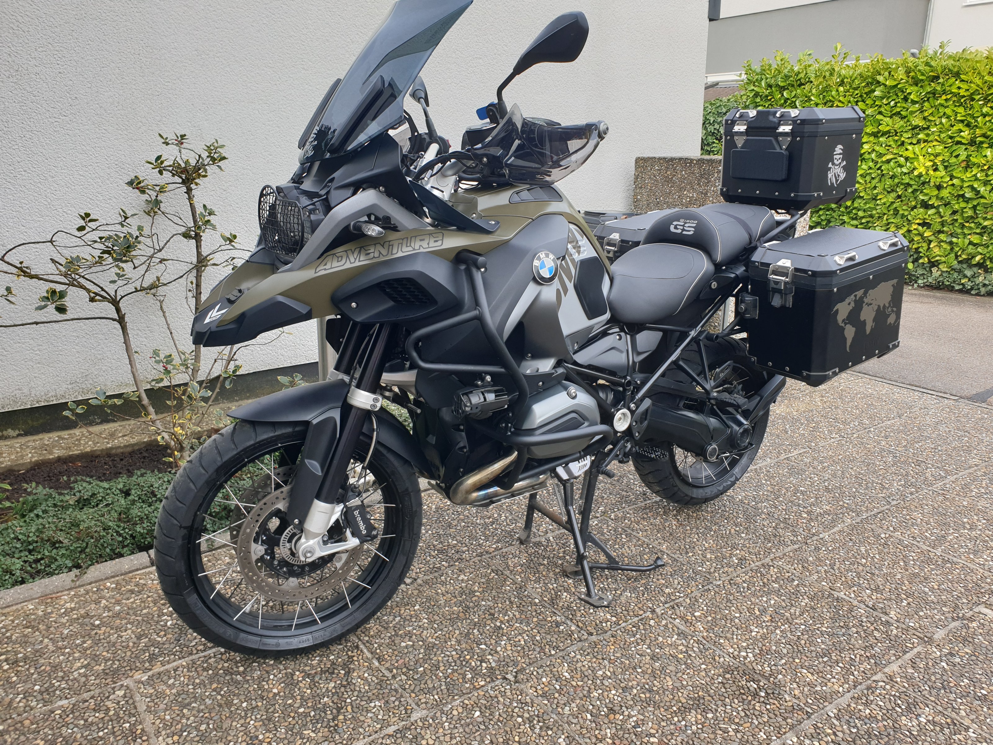

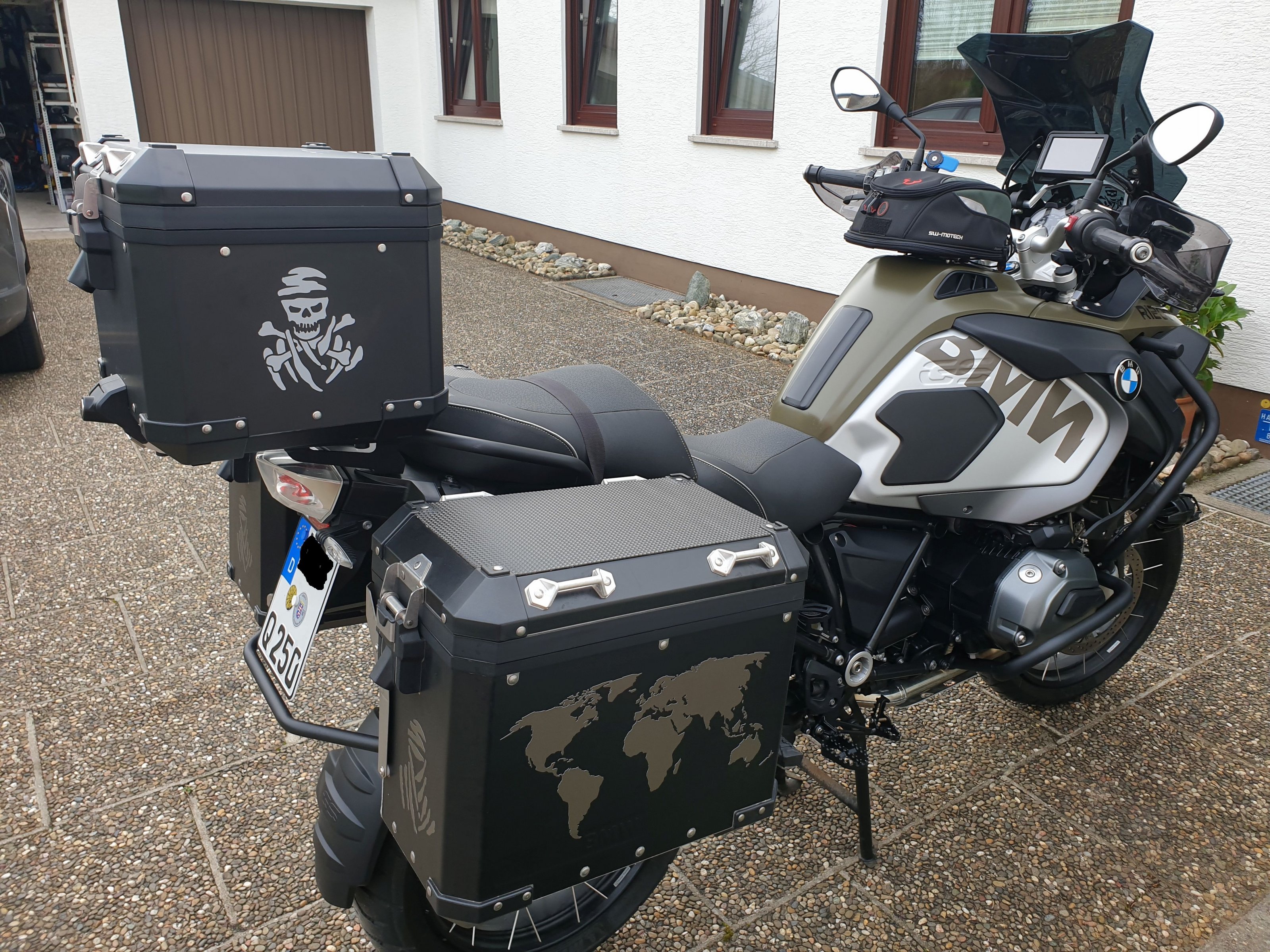

freue mich schon auf die neue Saison mit meiner neuen GSA Rallye Bj2018/EZ2019.
Letztes Jahr im Herbst noch gekauft. Hab sie in der Farbe noch gar nicht so oft gesehen.
Für mich auch die schönste Farbkombi die es momentan gibt. :nicken:
Daher fahre ich natürlich genau das gleiche Mopped. EZ 04/2018
Vielleicht begegnen sich die "Geschwister" ja mal. Wohne fast in Deiner Nähe ...

Hattest du vorher beim Fahren kein Grinsen im Gesicht?
Wenn das so war, was hat sich nun bezüglich Leistung, Drehmoment oder sonst einem Parameter an deinem Mopped so zum Positiven verändert?

Hallo Dreyka
Sag mal, da ja das Moped vorne 5.8 Zentimeter tiefer ist, spürst du das? Ist die Sitzposition positiv, negativ oder egal?
In die Kurve soll das jetzt noch zügiger und leichter gehen. Bleibt sie auch stabil? Ist das Vorderrad spürbar dort wo du es hinlenkst? Seit ich auf der 19er Variante den Coni Road Atac 3 drauf habe ist die Rückmeldung des Vorderrades immer besser geworden, daher die Frage.

hi andi, nur kurz eine kleine technische korrektur:
sie ist vorne "nur" 1 Zoll tiefer; das 2te Zoll befindet sich oberhalb der achse.......

Also die Gesamtgeometrie ändert sich fast gar nicht, da der hintere Durchmesser auch kleiner ist.
Insgesamt kommt Sie ca 2,5cm tiefer. Hinten bin ich schon auf der Kante, habe aber noch reichlich Spielraum.
Das Moped ist im Vergleich zum 19Zoll Rad nicht wieder zu erkennen. Das Handling ändert sich spürbar.
Ohne ESA ist das Fahrwerk recht straff, was mir persönlich am besten gefällt. Durch die geringere Eigendämpfung der Sportreifen, spürt man jeden Zigarettenstummel auf der Strasse.
Das Fahrverhalten ist nervöser, d.h. ein Gefühl wie auf Schienen gibts nicht mehr. Denn noch ist die angepeilte Linie perfekt, zieht genau da hin, wo du sie haben willst und das alles in einer Leichtigkeit...! Ein Genuss
Nervöse Kreaturen werden mit gezappel am Lenker die Linie bös versauen. D.h. In der Kurve rum hampeln, wie mit dem 19Zoll Rad ist nicht mehr drin.
Hinzu kommt, was will ich mit der GS machen? Will ich alles, oder will ich ballern. Wer alles will, sollte das mit dem 17Zoll Umbau lassen. Wer ballern will, bekommt den Quell reinster Freuden, sehr zum Ärgerniss einiger Knieschleifer!!

Guete Morge Dreyka
Danke für den Bericht, ich habe gehofft dass ich das einmal so genau zu lesen bekomme. :Super: Die neuen Contis sind gestern angekommen auf die Kineos (das einzige was in der Schweiz ohne Probleme durch die Prüfung kommt) werde ich wohl noch warten müssen. Aber ich freue mich nun um so mehr.
