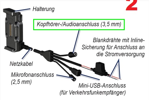

ich habe an eine Honda CRF 250 L einen originalen Garminhalter angebaut. Der Halter bzw. die Halterung war seinerzeit bei einem Zumo 660 dabei und an dem mechanischen Halter hängen unzählige Kabel, von denen ich aber nur Plus/Minus verwendet habe.
Diese beiden Kabel habe ich direkt an die Batterie angeschlossen, so dass am Halter Dauerplus anliegt.

Nach 2 Wochen Standzeit der CRF in der Garage ist die Batterie mausetot/leer. Bisher (vor Einbau des Garminhlters) hat die Batterie nie irgendwelche Probleme gemacht. Kann es sein, dass der Garminhalter bei Dauerplus über Kriechströme die Batterie leerzieht? Bem.: es ist kein Garmin Navi eingesetzt.
Hat jemand mal ähnliche Erfahrungen gemacht? Wenn ich dran denke, werde ich nach Laden der Batterie mal messen, ob im Ruhezustand des Motorrades ein Strom über den Garminhalter abfließt. Wenn dem tatsächlich so sein sollte, ist die Idee mit Dauerplus wohl eine schlechte. Das änder ich dann.

Hi lomax - Hmmm. ich glaube das hatte ich tatsächlich mal. Ich meine da ist ein Wandler drin, der dann Strom zieht - Aber nur aus den Gedächtnis - Ohne Gewähr.
Ich hatte mein Garmin die letzten Jahre immer über das Motorrad schalten lassen, das kann man bei der GS vorne abgreifen. Dann kommt da erst Saft, wenn das Moped an ist.
Am besten misst Du mal. Oder vielleicht kommt hier nochmal Jemand mit weniger Erinnerungslücken.
Sollte das Teil Strom ziehen, kannst Du Dir zB ein Relais reinsetzen, was Dir erst Strom liefert wenn zB der Hauptscheinwerfer an ist.

Ja, tut er (der Spannungswandler der in der aktiven Halterung verbaut ist) wenn er direkt an der Batterie hängt. Deswegen wird er ja normalerweise mit ans Abblendlicht oder die Hupe geklemmt, wenn man keinen separaten Abgang für Zubehör hat wie bei BMW mit dem "Cartool-Stecker".

Jeder der Halter mit Wandler zieht Strom, der er keine automatische Selbstabschaltung hat. Allerdings sollte der Strom so klein sein, dass bei regelmäßigem Fahrbetrieb die Batterie nicht tiefentladen wird. Im Winter könnte es aber zu Problemen führen, wenn die Batterie nicht abgeschaltet wird. Es scheint auch Unterschiede in der Stromaufnahme zu geben. Bei manchen Wandlern - so zu lesen hier im Forum - wurde die Steckdose in der GS aufgrund zu hohen Strombedarfs nicht abgeschaltet. Um solchen Probleme zu umgehen, nutzt man einen Stromkreis, der mit Zündung abgeschaltet wird bzw. überzeugt sich bei der Navi-Steckdose mit angeschlossenem Wandler, dass diese abgeschaltet wird. Messung ohne eingebautes Navi an den Polen ist einfach.
Da niemand weiß, in welchem Zustand die Batterie des Fahrzeugs war (Alter, maximal noch vorhandene Kapazität, Ladezustand) ist eine Aussage zur Ursache der Tiefentladung nicht möglich. Mich wundert auch, dass da "unzählige" Kabel aus dem Halter kommen sollen. Das hier müsste das Kabel sein. Wenn unzählige Kabel zu sehen sind, hat wohl jemand die Enden abgeschnitten. Die Stromversorgung sollte durch die Sicherung abgesichert bleiben.

Ich weiß leider nicht, ob der Halter beim Zumo 660 den Wandler enthält oder nicht. Das lässt sich aber leicht durch Messen der Spannung an den Pins der Halterung feststellen. Beim Zumo XT ist der Wandler in einem Kästchen im Kabel, beim Zumo 395 auch. Der Strom ist so klein, dass die Navi-Steckdose nach Zündungsaus abgeschaltet wird. Ob ein Spannungswandler ohne Gerät die Batterie leersaugen kann, ist in anderen Threads schon oft diskutiert worden. Die Suchfunktion im Forum liefert zum Zumo 660:
Zumo 660 & Can Bus R1200GS
Ein Nennenswerter Ruhestrom wurde nicht gemessen, insofern sollte dadurch keine intakte, geladene Batterie gekillt werden.

Klem die Garmin Ladeschale an die Hupe oder das Abblendlicht. Sobald die Zündung aus ist muss auch das Navi auf Akku Betrieb umschalten, da die Halterung Strom zieht. Das 550 hatte damit keine Probleme, aber das 600 und das 345 haben diese Probleme. das kann ich aus eigener Erfahrung sagen.
Ich habe es auch selber nachgemessen. Alle Verbraucher die nach ausschalten der Zündung noch Strom bekommen sind als Navi Anschluss nicht geeignet.

Egal, ob das Ding nun Strom zieht oder nicht, ich werde es an geschaltetes Plus anschließen, dann sollte das Problem Geschichte sein. Einen (Kriech-)Stom konnte ich auf die Schnelle nicht messen. Und ja, es ist das Teil aus Beitrag #6 :wink:

Im Naviboard gibts eine sehr gute Doku zum 660. Darin ist auch die Halterung beschrieben. Demnach handelt es sich um ein aktive Halterung, die wohl auch ohne Navi Strom verbraucht.

Der (mein) Garmin-Halter zieht exakt 0,077 mA. Ich hatte allerdings übersehen, dass dort ein Handy Cradle (Chinaware) eingeklippt war (das Teil hat noch 2 USB-Ausgänge). Mit diesem zusammen flossen 10,87 mA ! Kein Wunder, dass die Batterie nach 2 Wochen tot war.
