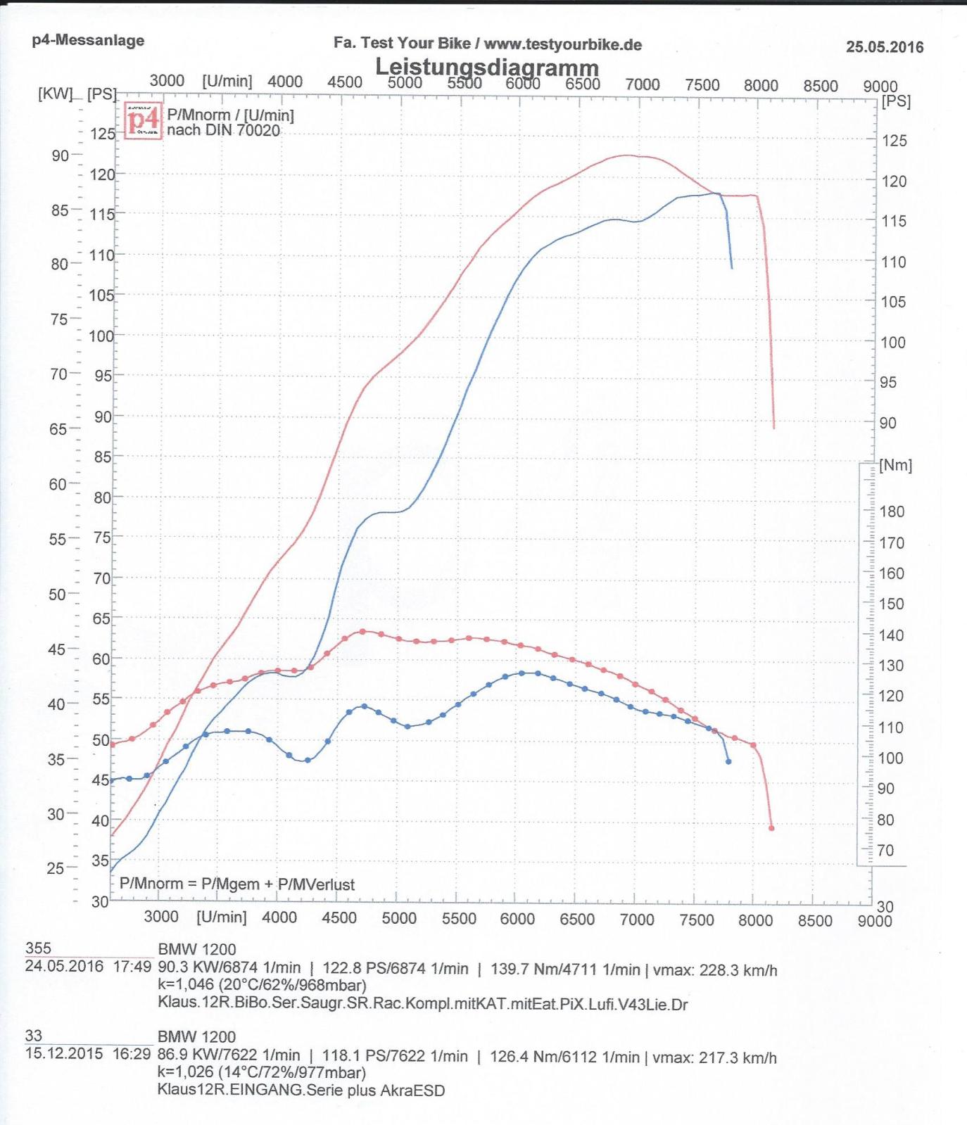

Der Drehmomentverlauf beider Motoren unterscheidet sich: Die 1150er hat im unteren Drehzahlbereich ein höheres Drehmoment als die 1200er. Leider habe ich im Moment die Drehmomentverlaufskurven nicht zur Hand, aber ich glaube mich zu erinnern, daß der Verlauf erst ab ca. 2500 1/min zu Gunsten der 12er ausfällt. Ab da liegt das Drehmoment der 12er aber bei jeder Drehzahl über dem der 1150er.

Überlegenswert wäre noch ein SR Racing der die Drehmoment Dellen so nicht hat.

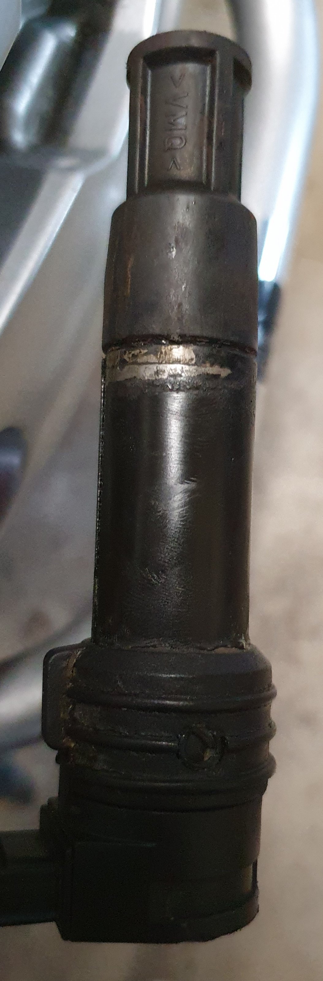

Werde gleich in die Garage gehen und mal die Kerzen und Zünder durchprüfen.

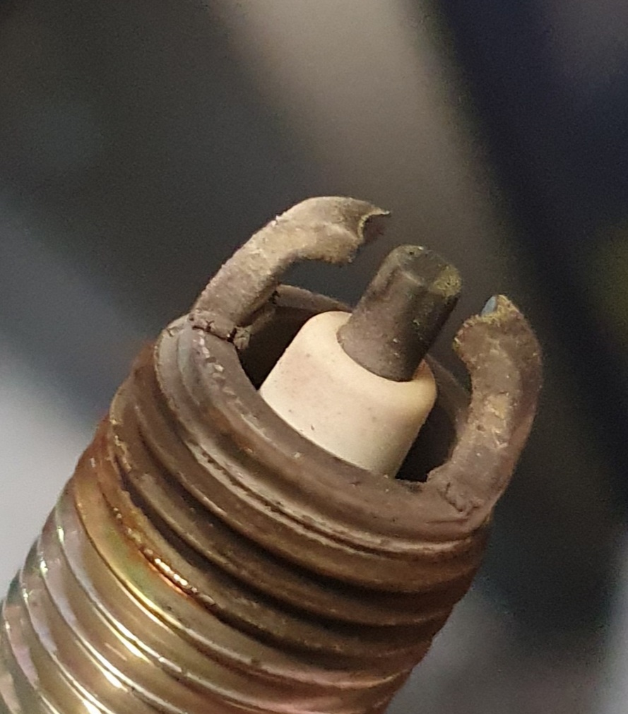

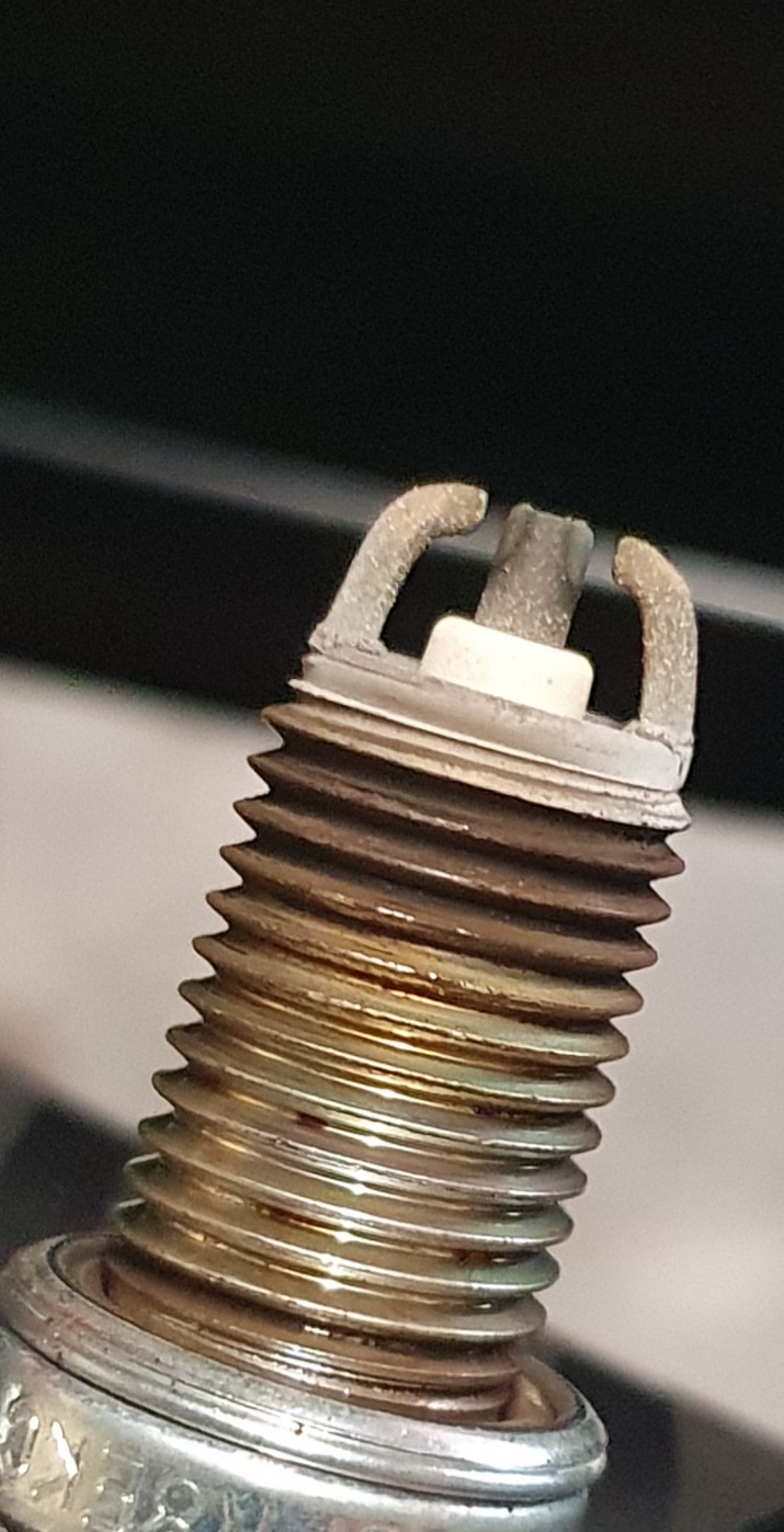

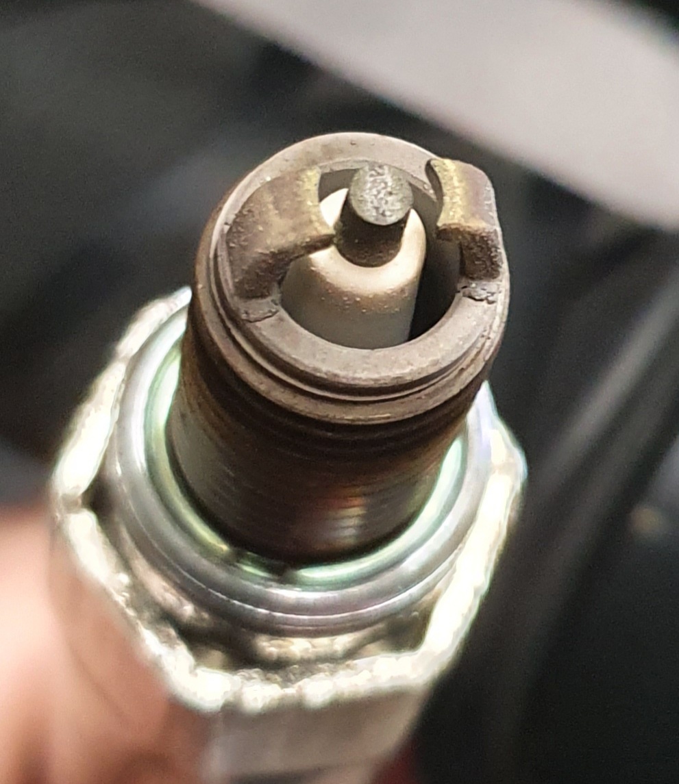

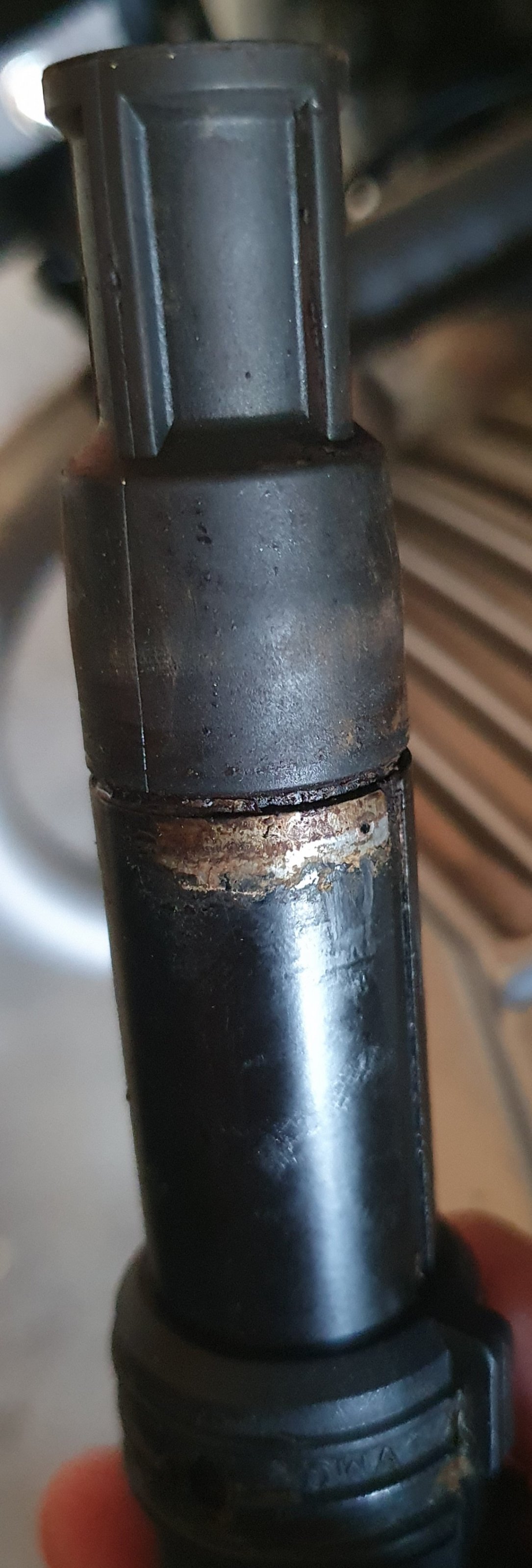

Rechter Zylinder:
Linker Zylinder:
Meint Ihr, dass es ein sauberes Kerzenbild und intakte Zünder für eine 1200GS v. 2004 sind?
