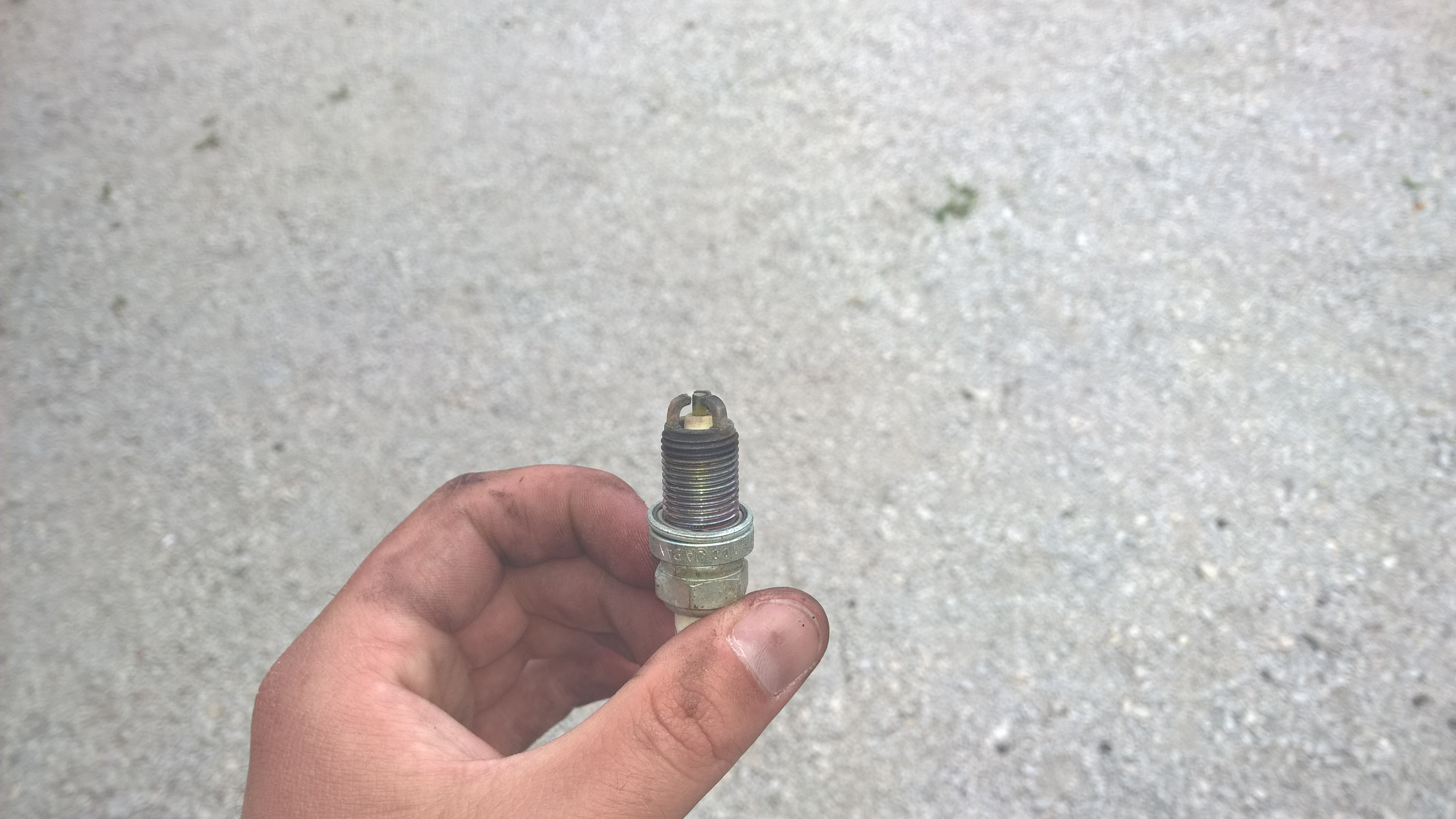

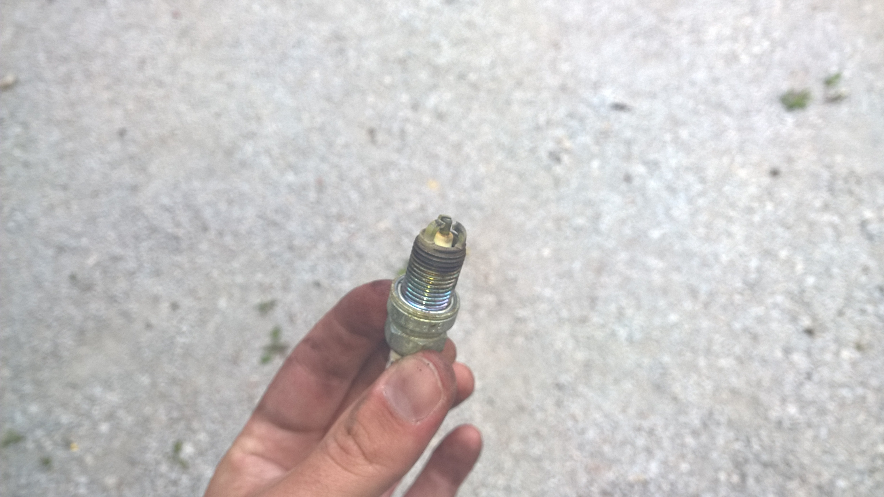

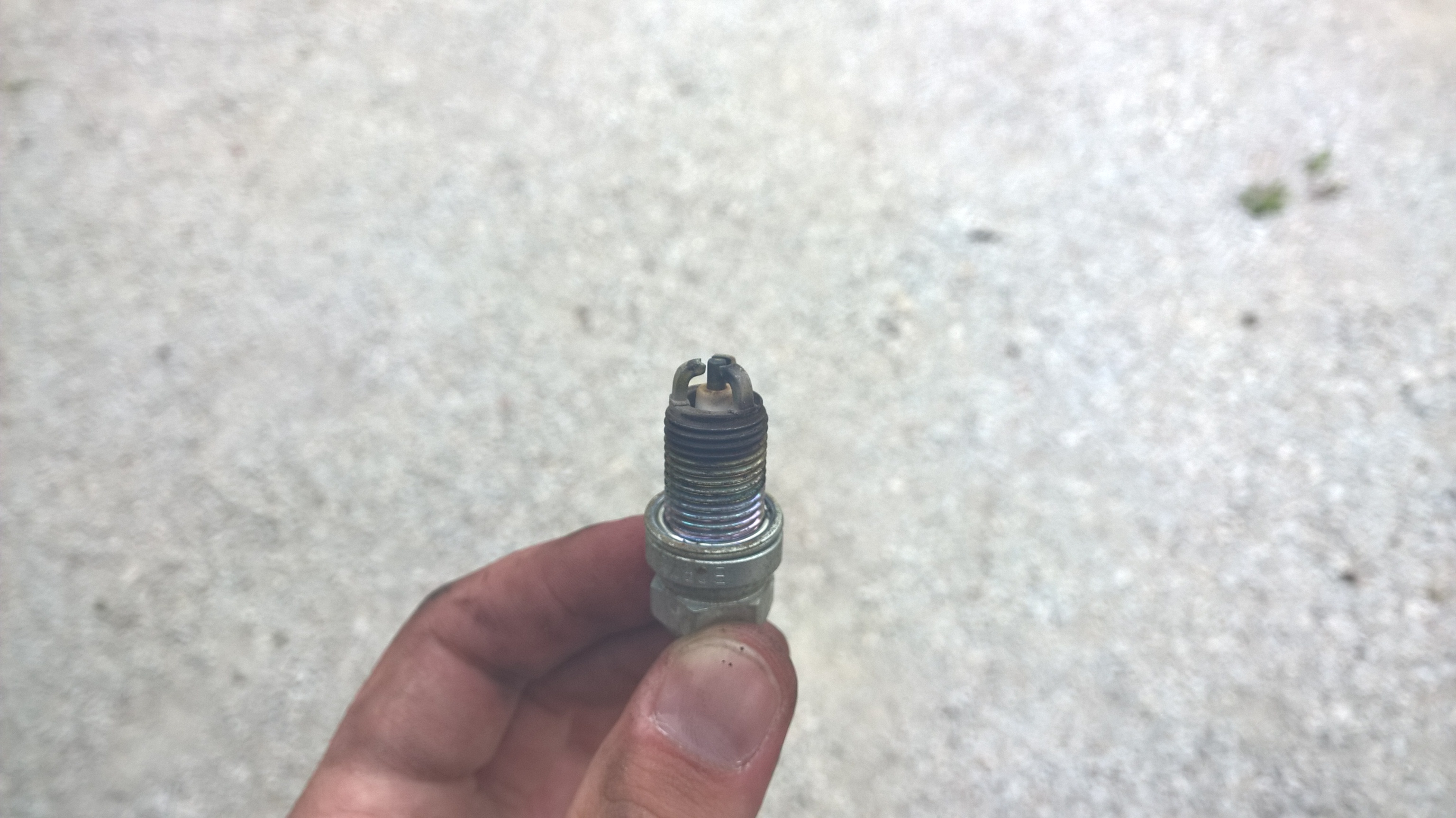

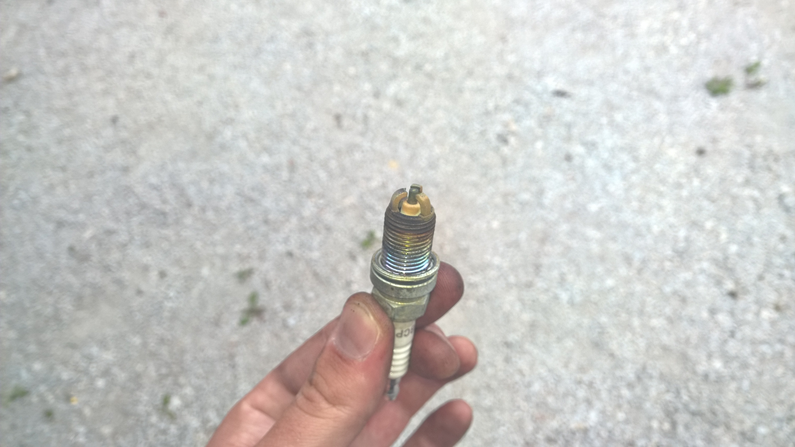

Ist mein Kerzenbild (1100er GS) normal?
WP_20150514_16_51_33_Pro.jpgWP_20150514_16_51_49_Pro.jpgWP_20150514_16_51_52_Pro.jpgWP_20150514_16_52_23_Pro.jpg
Danke im Voraus an die Wissenden!

schaut doch gut aus ..
haben wir jetz nen Kerzenfred ??
Ok, danke.
Ich dachte, es würde vielleicht auf ein bisschen mageres Gemisch hindeuten, was dann auch meine Klingelei in Teilen erklären könnte.

Klingeln = Kohle - fahr die mal frei, dann klingelts auch nicht mehr
Leider nein. Probiere seit 2013 so ziemlich alles, was MIR selber möglich ist.
Fahre nur noch Super+, damit klappts.
Probiert:
- Hallgeberplatte justieren (Messuhrmethode)
- Brennraumreiniger (1h damit 90% Vollgas über leere BAB)
- Zündkerzenwechsel
Ich weiß nicht mehr weiter.
Probiert:
- Zündkerzenwechsel
Ich weiß nicht mehr weiter.[/QUOT
Vielleicht die einfachen ESD auf die viel feineren 1200-er ESD tauschen? Geht ganz einfach.
Vorzugsweise die gepaarten von Jürgen Tillmann (Tills.de) .
Ich habe hier im Forum nur positives der 1100-Kollegen darüber gehört.

Ja, wie's ausschaut, führt an der Ventilaufrüstung kein Weg mehr vorbei. Selten über einen (doch rel. kostspieligen ?) Umbau am Fahrzeug so viel Gutes gelesen, wie über die 1200er Ventile bei den 1100ern. Evtl bringt's ja auch was außer Laufkultur.
Ich meinte nicht die Ventile, sondern die Einspritzdüsen. Kosten halten sich hierfür sehr in Grenzen.
