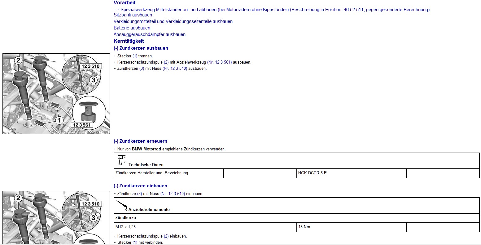

Brauche eure Hilfe
Wo und wie?
Hab nichts wirklich brauchbares in der Reparaturanleitung gefunden dazu
Ausser NGK DCPR 8 E
Zündkerzennuss SW16
Anzug: 18 Nm
Selber machen od. machen lassen? - Brauch ich noch einen speziellen Abzieher?
BMW 83300401700 oder Wunderlich?
Gast-55299
Anschlussfrage: Müssen die Seitenteile dazu abgebaut werden?

Lies mal Beitrag #8 im von MAB verlinkten Thread.
MAB
02.05.2015
786
F800GS 2010, G650 Xco 2009, Yamaha TW 1997
gucks du

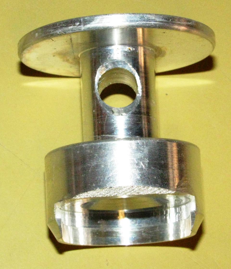

Werd mir mal den Abzieher von Wunderlich zulegen
Hab mir einen gebrauchten rausgesucht ...
Dann sehen wir weiter
