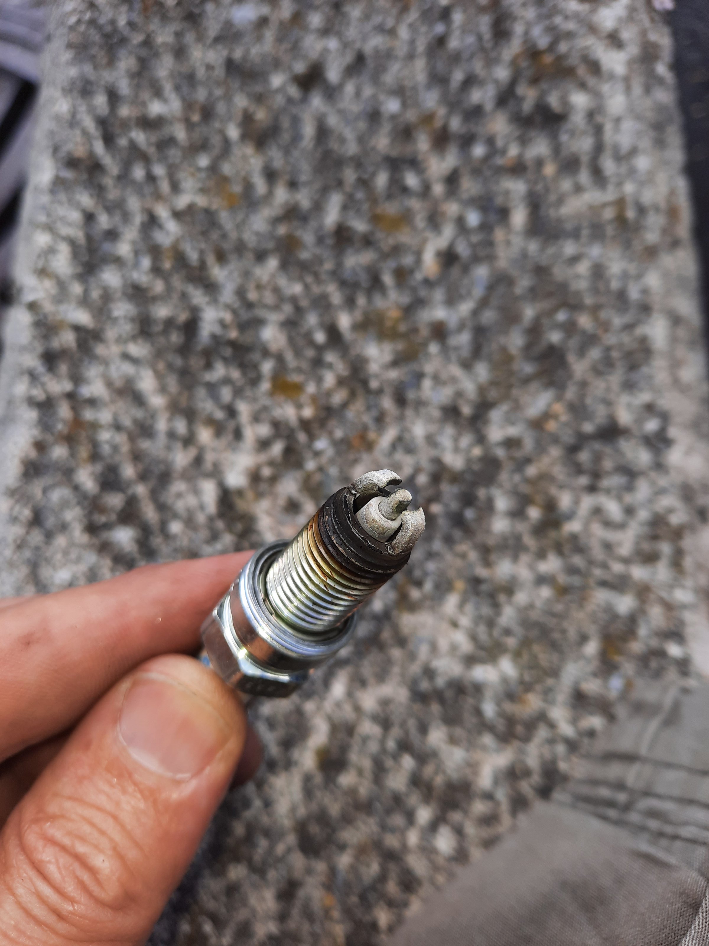

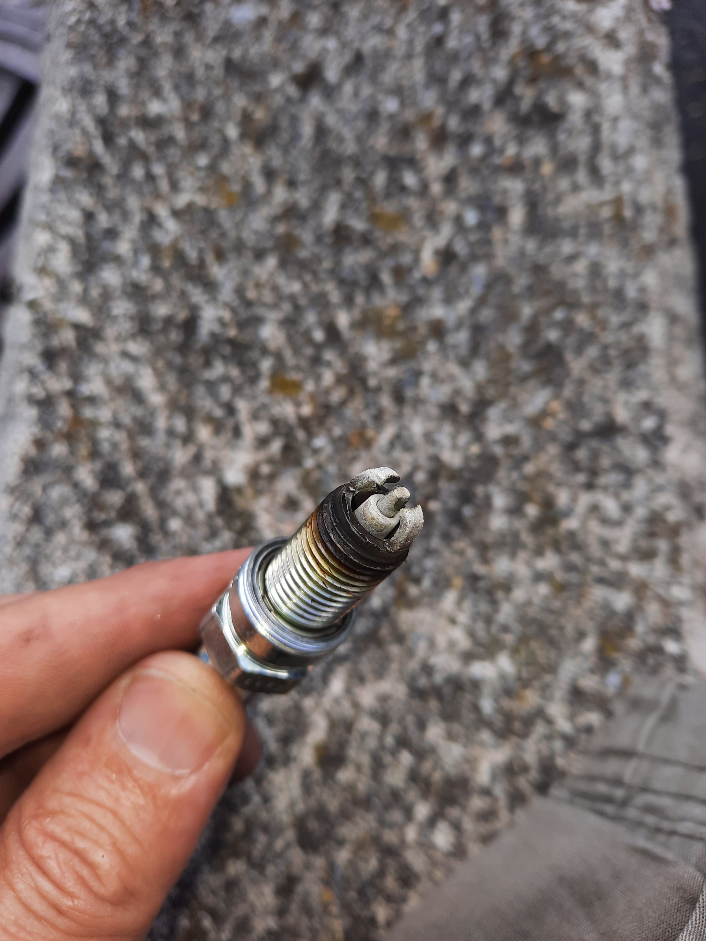

Meine GS Bj. 2004 hat ebenfalls "NGK DCPR 8 EKC". Da ich meine GS erst letztes Jahr gekauft habe und ich in einem guten Monat auf Reise gehe, hab ich mal die Zündkerzen angeschaut. Dito, meine GS hat ebenfalls "NGK DCPR 8 EKC" die sind aber relativ weiss. Soll ich die gleichen Zündkerzen wieder kaufen oder dann lieber R7?
hdo
hdo
18.05.2021
2.434
Das „Rehbraun“ von früher ist bei den heutigen Spritsorten nicht mehr gültig.
ei mir sind die Kerzen auch sehr hell.
Aber warum nicht mal mit einem kühleren Wärmewert experimentieren.
Sollte man aber evtl. vorher mal die Druck/Volumen-Leistung der Kraftstoffpumpe checken lassen und ggf sich auch mal die Einspritzdüsen anschauen.

Ihr seht schon worauf ich hinaus will. Was soll ich mir denn bei den Einspritzduesen anschauen?
Das aeusserste was du dir anscheuen koenntest waere das Spritzbild. Alles was darueber hinausgeht bedarf entweder speziellen Geraetes oder etwas gebastel. (Funktionsgenerator und Druckmessgeraet)
Aber lass dich nicht von der Farbe der Kerzen weichkochen. Es ist seit 10-15Jahren ueblich Motore mit einem mageren Gemisch zu fahren wie frueher wegen Benzinersparnis. Als Ergebnis werden die Kerzen heisser. Das macht aber nix. Tips aus dem "Jetzt helf ich mir selbst" Buch vom Opa sind heute nicht mehr zielfuehrend.
