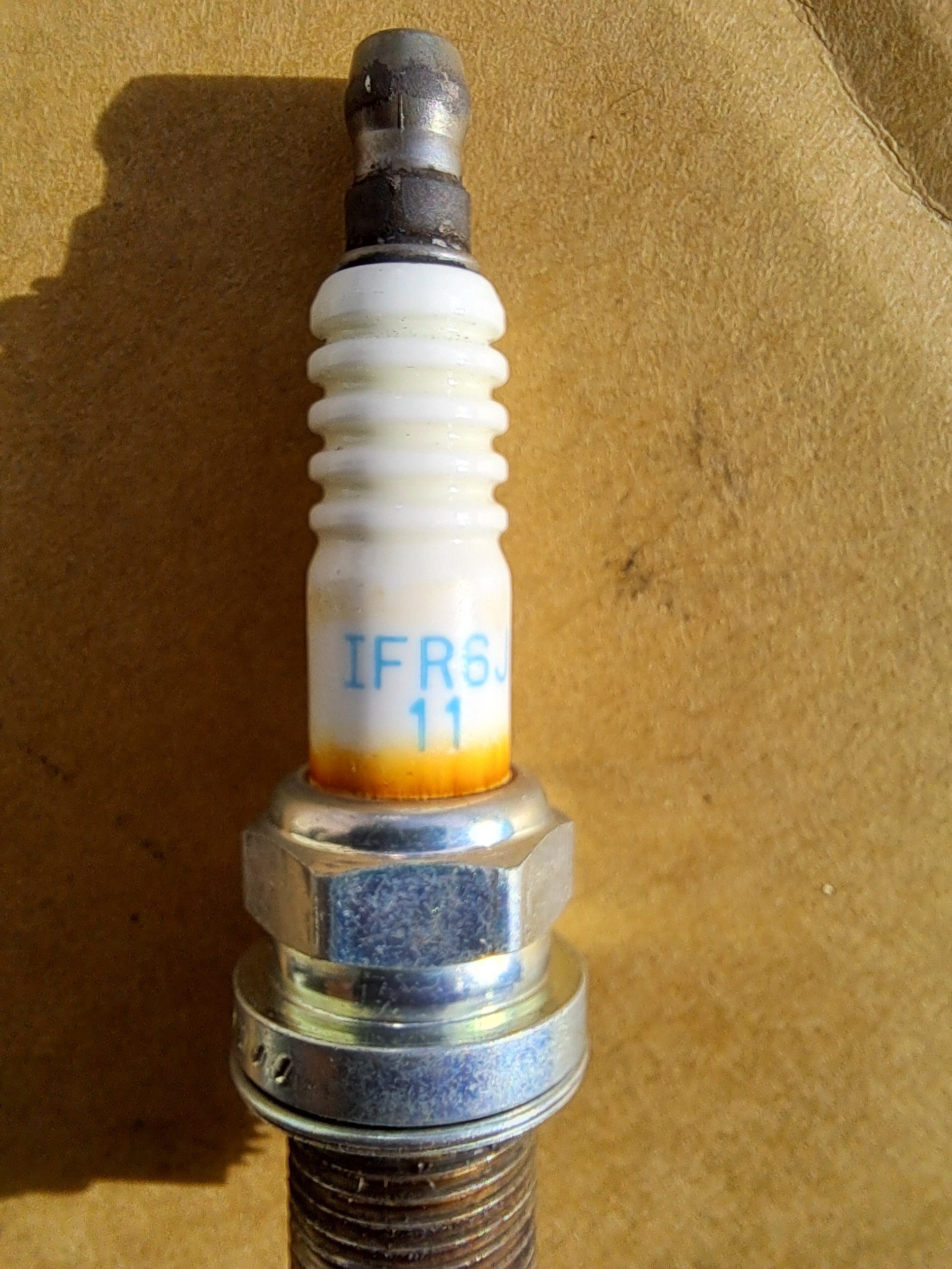

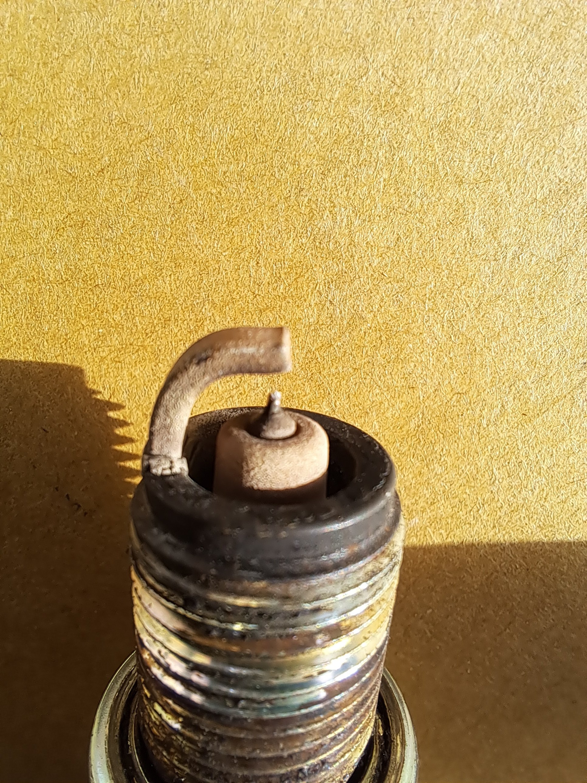

habe bei meinem Auto (1,6l Motor, 106 PS) die Zündkerzen gewechselt.
der Motor hat 71 tkm auf der Uhr, sind 10 Jahre eingebaut gewesen
Das Kerzenbild macht mich etwas ratlos.
Weiß jemand wie so etwas zustande kommt, kommen kann, denn normal sieht das nicht aus.
Der untere Hals am Porzellan und die Elektrode?
Gruß Dieter

Ich finde, dass das für eine Laser- Iridium Kerze, die wohl schon ein paar Jahre eingebaut war, völlig normal aussieht. Ich habe unlängst die Kerzen unseres SLK getauscht (1,8l Kompr.) Sahen auch nicht anders aus.

ganz einfach:
der motor ist extrem mager eingestellt.
irgendwie logisch, oder?
was erwartet ihr von 1,6 liter hubraum bei 4 zylindern und weiß der henker wieviel kw an leistung plus abgasverhalten jenseits von gut und böse?
die braunen ablagerungen / verfärbungen können von etwas öligen rückständen aus dem kerzengewinde kommen. die karre wird ja wahrscheinlich nicht oder nie richtig warm. beim nächsten wechsel einfach das kerzengewinde im block mal richtig saubermachen und einschrauben nach vorgabe.
bei meinen alten mercedes-geppeln, bj. 72, 76, 78, 80, 87, 92 und 94 isses immer handwarm einschrauben + 90° weiterdrehen. aber dies soll keine "anleitung zum einschrauben von zündis für sog. moderne motoren" sein!

Spielt keine Rolle.
Abbrand und Farbe ist völlig OK..für 71000 km..
Wenn ich mich recht errinnere wird bei Iridium Kerzen ein Wechselintervall von 40000 km vorgeschlagen.
Der rostbraune Rand am Isolator deutet auf "undichte" (augehärtete spröde Dichtlippen) Kerzenstecker hin. vermutlich hätte da der Isolator früher oder später Risse bekommen und/oder durchgeschlagen.
Mein Auto hat ein Wechselintervall von 160.000km für die Iridiumkerzen.
Der Vorgänger mit fast identischem Motor und normalen Kerzen lag bei 40.000km.

Und kann mir dann jemand schlüssig erklären, warum beim Motorrad alle 20.000km gewechselt wird? Nur Business?
Ja Klaus..
Da hat der Walle recht...
Bei Kundenmotorrädern hab ich mich immer an den Wechselinterwall der jeweiligen Marke gehalten.
Für meine 1100GS hab ich mich für NGK Iridium Kerzen entschieden, welche ich alle 20000 km rausschraube, Abbrand und Verschmutzung sowie den Isolator prüfe..gegebenenfalls nachstellen und reinigen.
NGK gibt eine min. Lebensdauer von 40000 km für die Iridium an.
Länger als 60000 km würd ich die aber nicht drinnlassen..
Wenn ein Isolator Risse hat kann der Funke am falschen Ort überspringen ( wie im richtigen Leben..hähähä)
Schlimmsten Falls ein Isolatorstück in den Brennraum fallen "dat is ungesund"...
Die Kerzen vom TE würde ich ersetzen: Farbe gut...Abbrand massiv...Verfärbung am Isolator aussen hat potenzial als Fehlerquelle.
