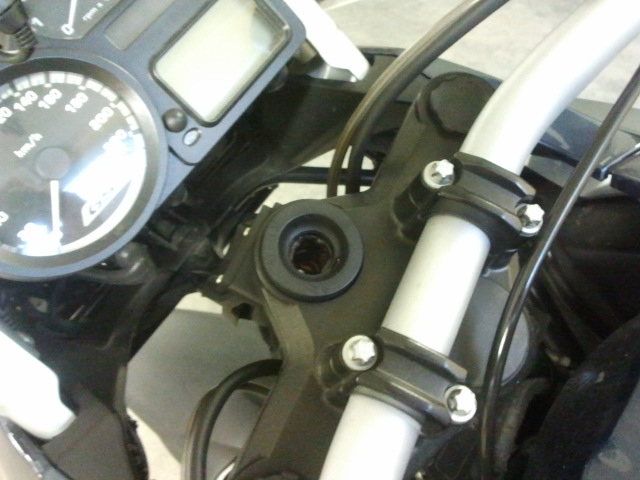

Hallo Frank,
beim Blick auf mein Bike, habe ich nicht so ganz verstanden was du meinst- Muss der Lenker auch runter?
Die Verkleidung ebenfalls?
Welche 18 Mutter meinst du? Die man von unten sieht...?
Anbei ein Bild..
Ich habe den Teil jetzt beim Händler bestellt wird wohl eine Zeit dauern bis das da ist.

Mach dir keinen Stress
Ist eigentlich selbsterklärend !!
Du brauchst nur ein neues Schloss(passend zu deinem aktuellen Schlüssel !! und 2 neue Fächerschrauben- kannst auch normale Schrauben nehmen, nur könnten Diebe dann leichter, wenn auch nicht mal eben so die Schrauben entfernen.
Deine Ringantenne sowie deine Schlüssel sind ja mit der ZFE konform
Da brauchst nichts tauschen. Nur das Schloß
Das bekommst du beim :)
Du mußst den Lenker , sowie auch die Gabelbrücke demontieren. Von der Unterseite der Gabebrücke siehst du 2 Fächerschrauben eingelassen. Diese ausbohren, weil sie gesichert sind /Fächerschraube eben/
Ringantenne und Schloß demontieren
neues Schloß mit der alten Ringantenne rein
zusammenbauen und Schlüssel drehen und Knopf drücken :)
MFG
Frank
Du kannst auch deine demontierte Gabelbrücke mit zum :) nehmen
Dann soll der dir das Schloss und Ringantenne einbauen.

Hallo Frank,
ok - herzliches Dankeschön vorab fuer deine super Erklärung. Schliesszylinder habe ich jetzt anhand der VIN bestellt und ich denke den Rest werde ich hoffentlich schaffen.. :-)
Melde ich mich nochmals wenn alles geklappt hat!

@Stoffel
wie gesagt. Die Gabelbrücke muß raus !!
Das kannst du aber mit ein wenig Schrauberkenntnissen gebacken bekommen. Somit hast du schon einmal Arbeitlohn erspart
Wenn dir das ausbohren und Schloss wechseln zu heikel wird nimmste die Teile und fährst zum:)
Hier wird man dir das relativ schnell wechseln können, weil die die Prozedur kennen, von den ausgefallenen Ringantennen, die es eine Zeit lang gab.
Das zusammen bauen kannst wieder selbst machen
